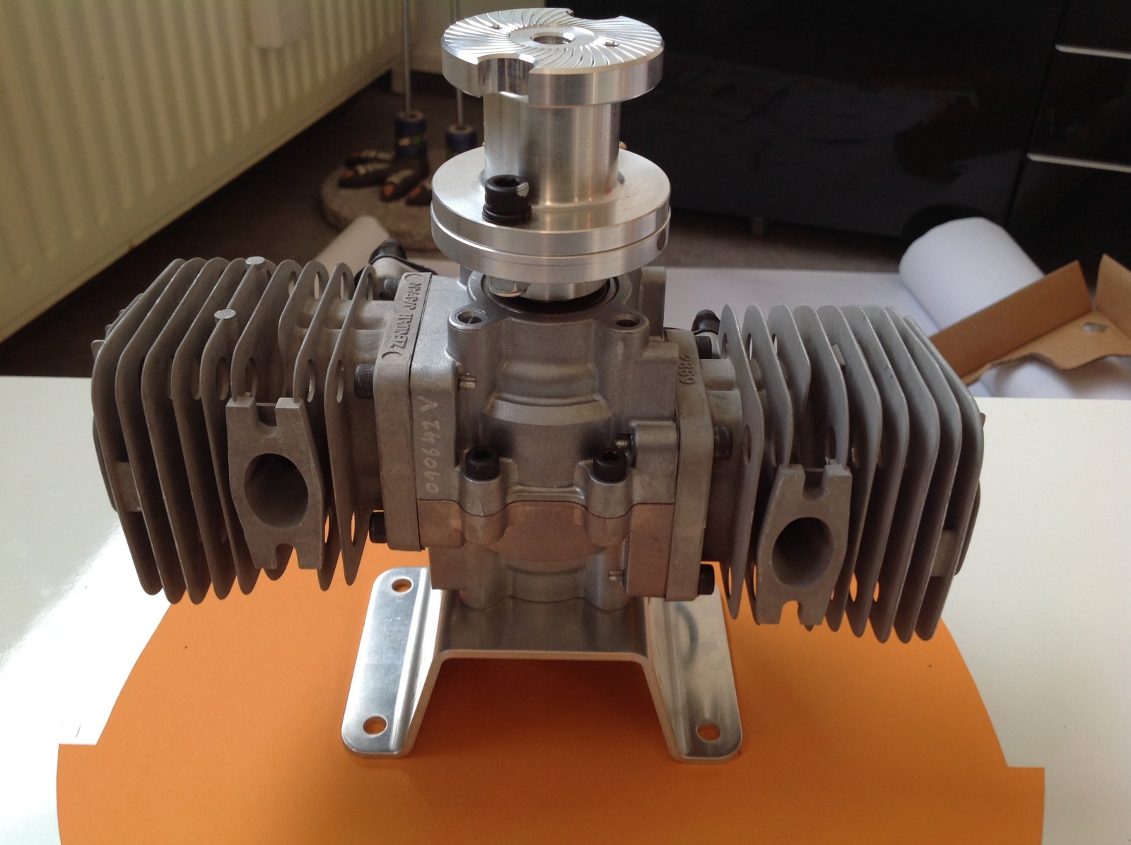

Bedankt Yuri ! (a.k.a. DAKOTA hier op het modelbouwforum)
Ook bedankt voor het goede contact omtrent de aanbetaling en aflossing van de ZG 80.
Bedankt voor de rust en het vertrouwen wat jij mij gaf.....

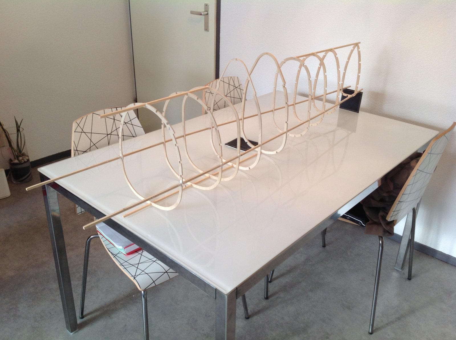

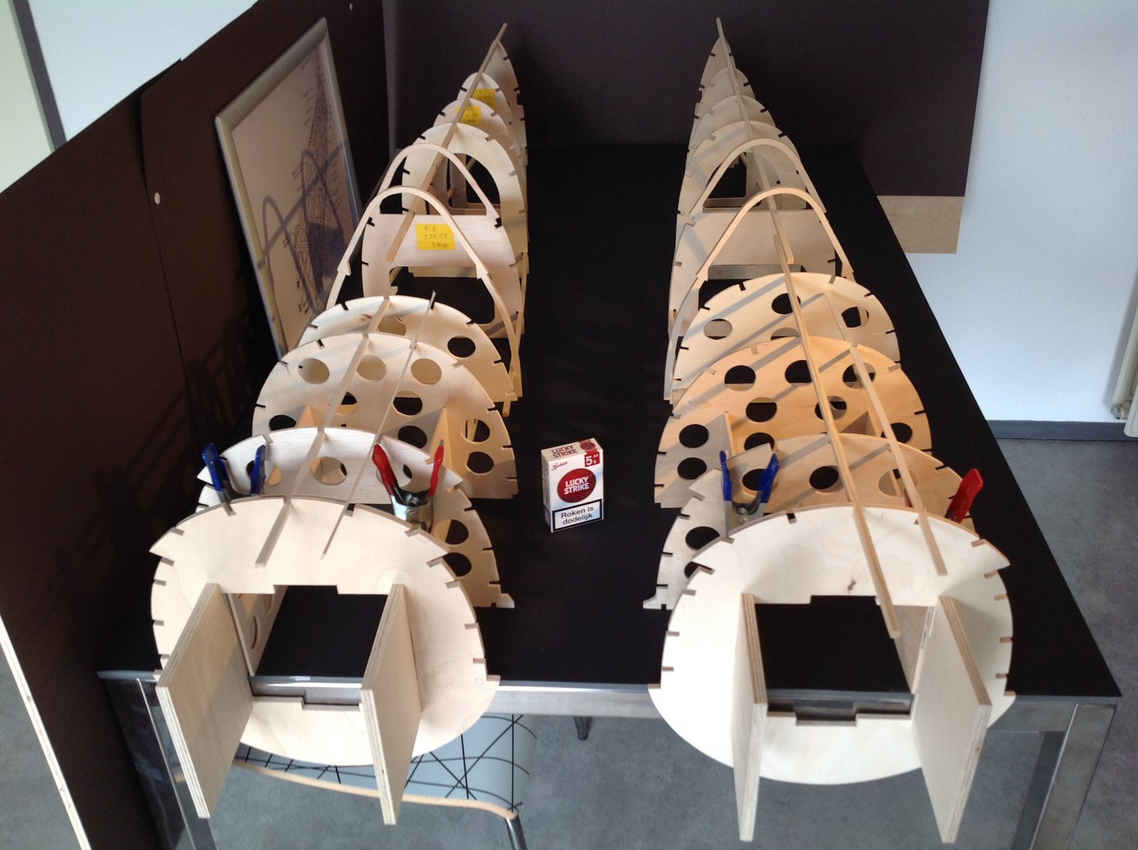

Foto's vertekenen een beetje.
IMG_4544.JPG IMG_4545.JPGIMG_4546.JPGIMG_4547.JPGIMG_4549.JPGIMG_4552.JPGIMG_4553.JPGIMG_4554.JPGIMG_4556.JPG
De "rondjes "zitten d'r op.

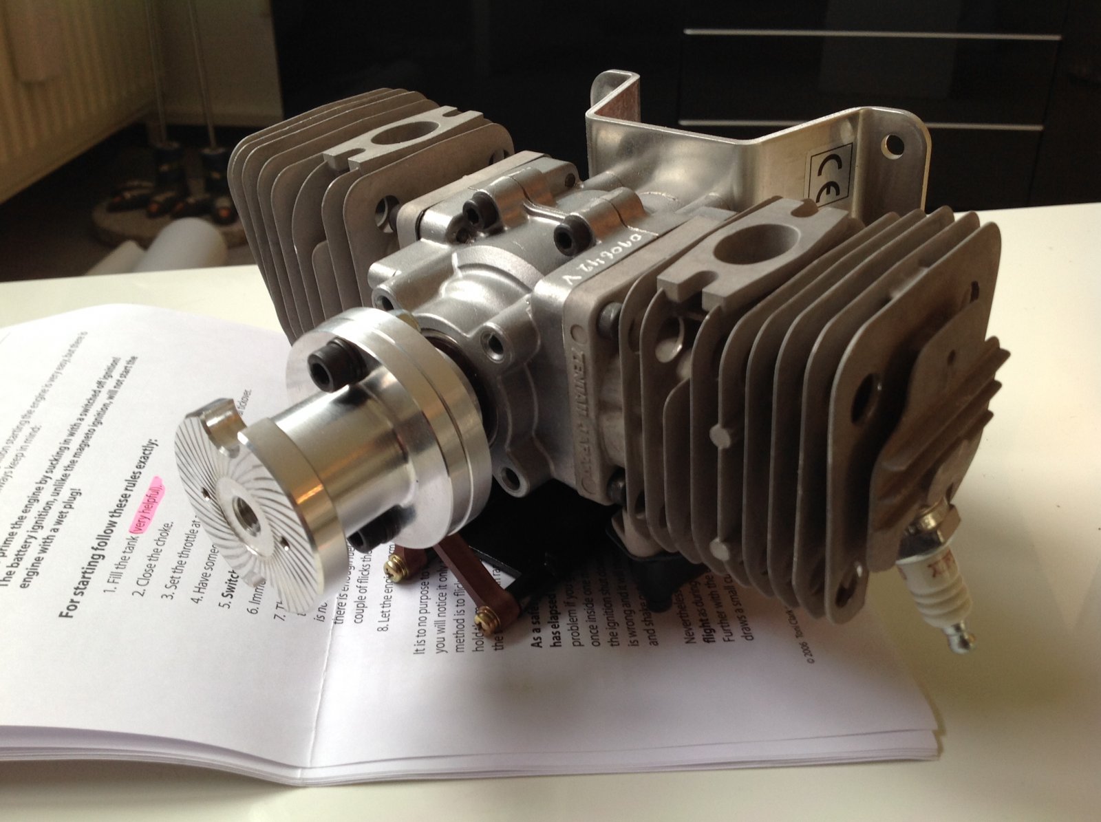

Afgelopen week ook de 2 propellers besteld.
Een 24+12 inch voor de GT 80
En een kleinere voor de grondsimulatie.

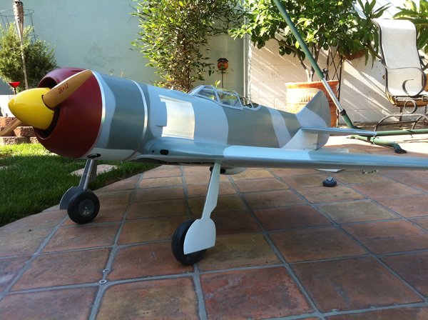

Of de maat goed is van de propeller?Ik denk van wel.Ik heb dan ook een foto van een la-7 toegevoegd van een 1/4 La-7(Andersen)met een DA-100 motor en een 26+12 inch propeller.

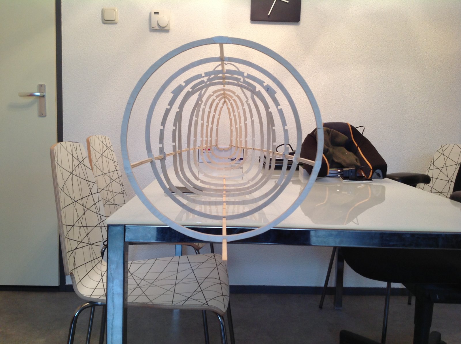

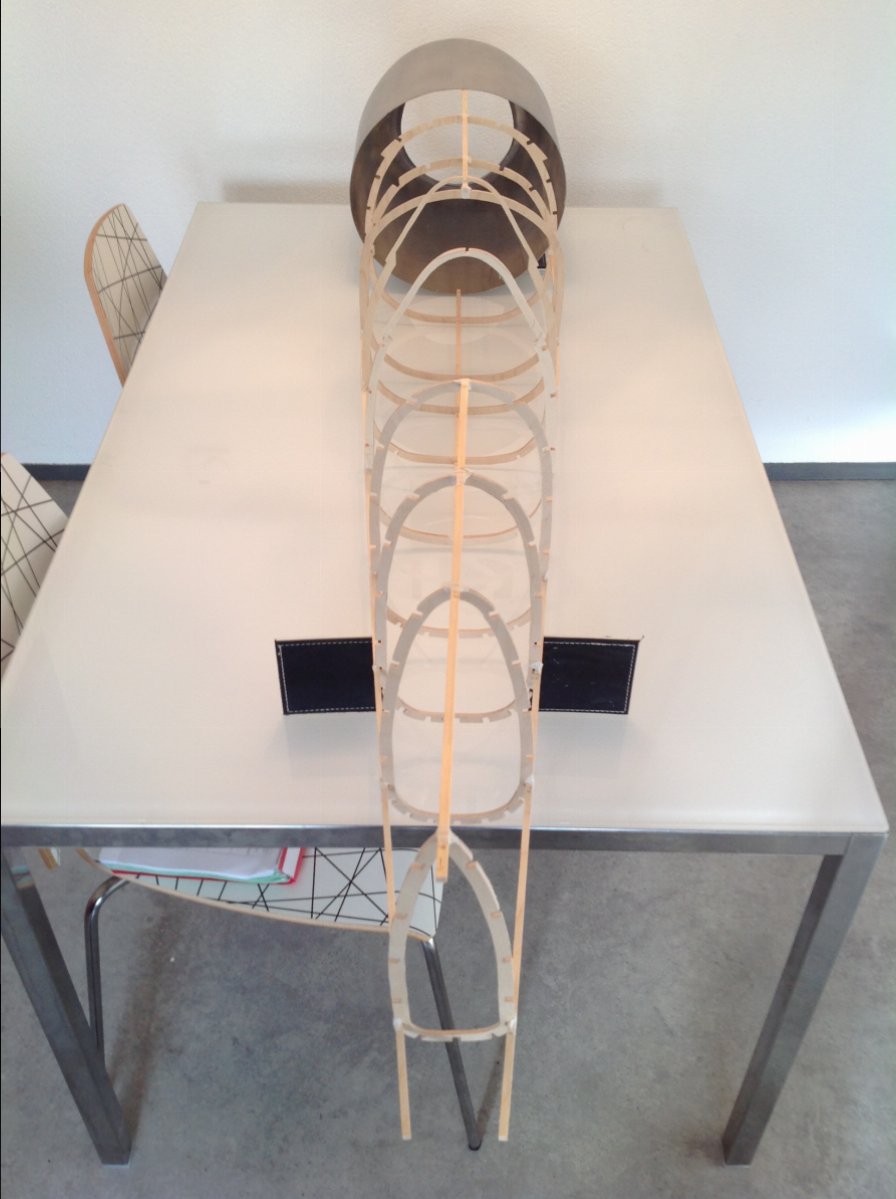

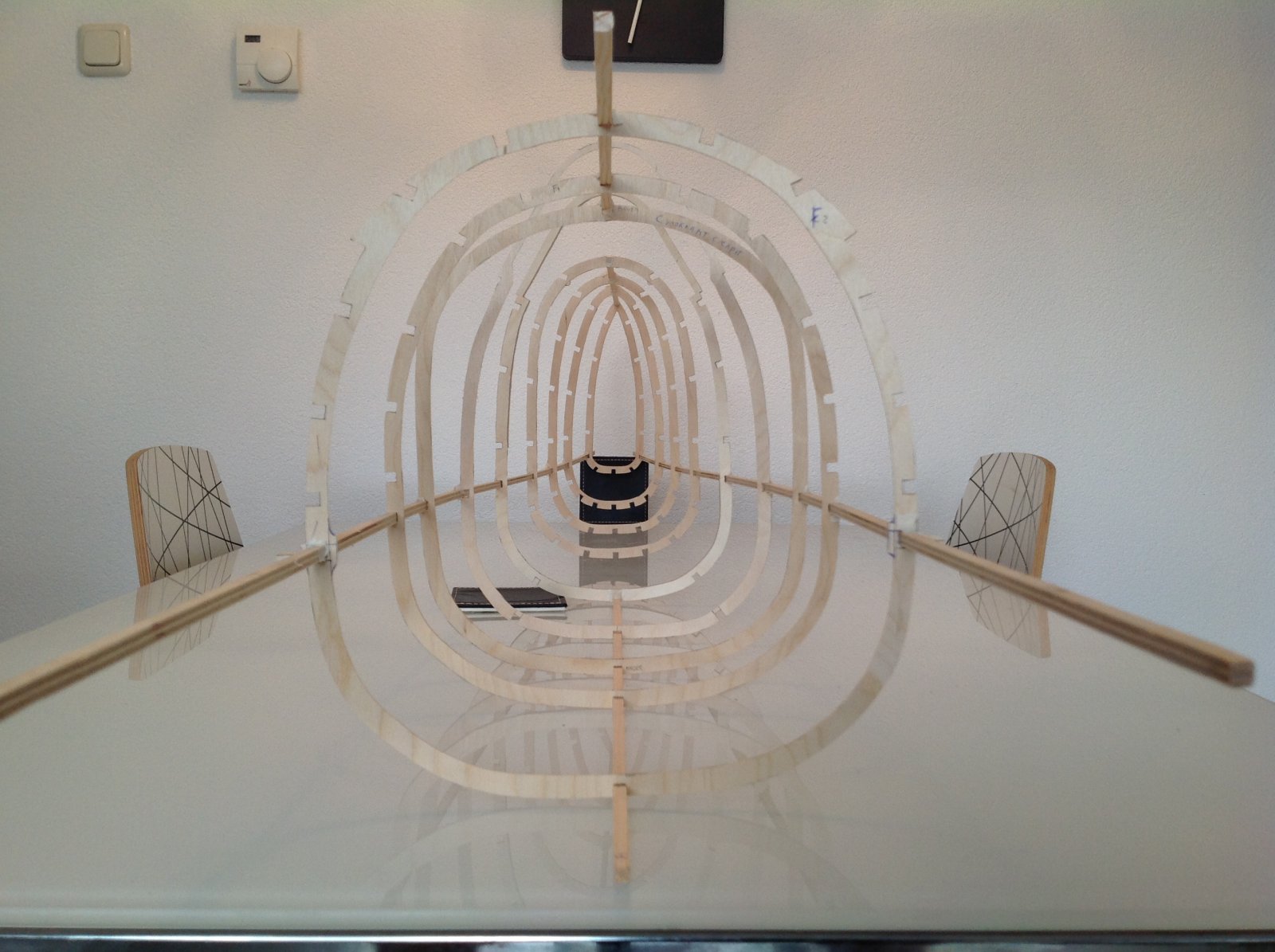

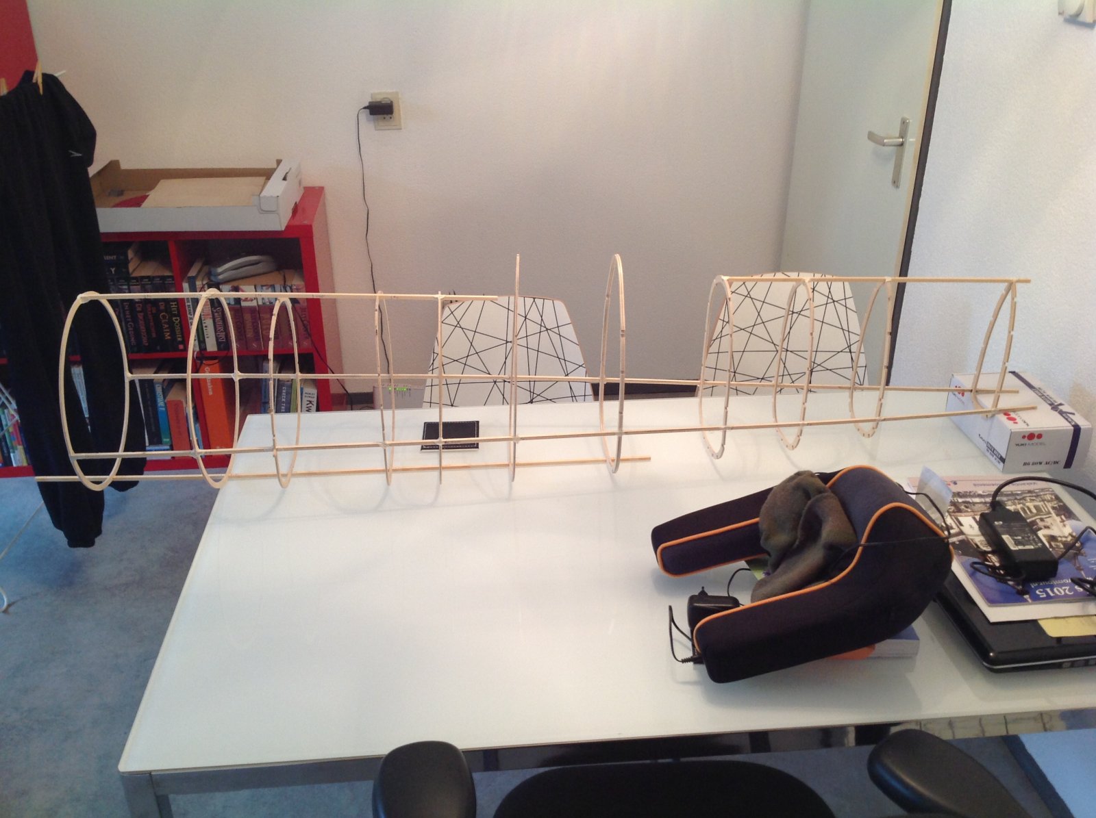

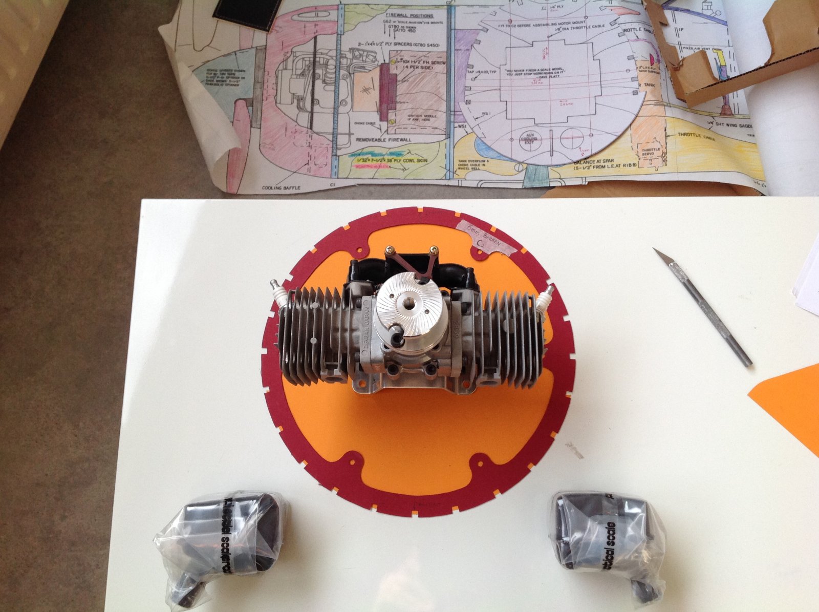

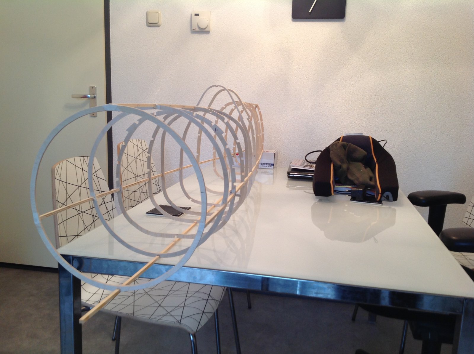

Zoals ik eerder aangaf was ik redelijk tevreden over de rompspanten.Wel maak ik op 3 rompspanten nog aanpassingen omdat ze niet helemaal passen qua hoogte/vorm en "flow".Het wordt dan ook een:"gewoon aan het plafond ding"
Ik vind het toch belangrijk dat als ik in de toekomst in mijn modelbouw woning
kom dat ik het gevoel heb dat het redelijk overéén komt met de"schaal"werkelijkheid.Want er komen gewoon momenten in de toekomst dat
er dingen tegen gaan zitten.Op zulke momenten kan ik dan mooi even naar het plafond staren!

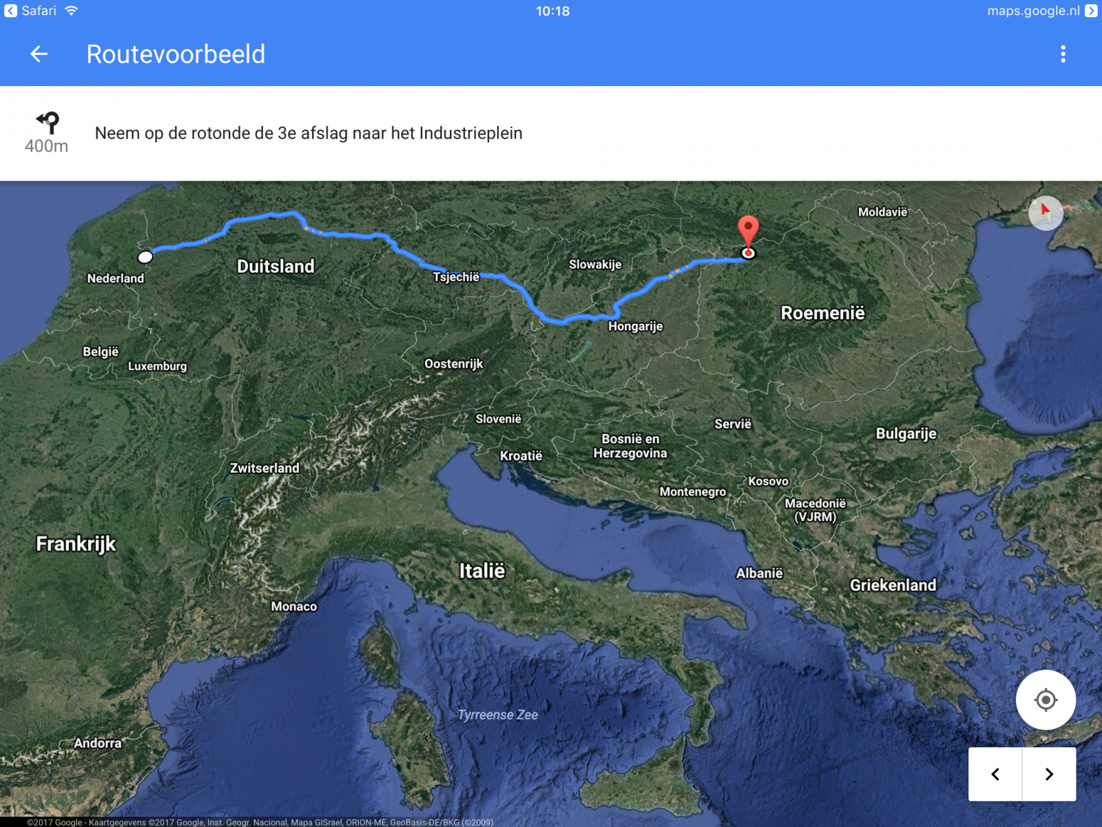

Aankomende zomervakantie zijn wij toch weer in Breb(Roemenië) om mijn schaapsjas op te halen die op dit moment in elkander word genaaid.
Ik rijd zelf met ons campertje naar Roemenië om mijn vriendin ergens op een lokaal vliegveld op te halen.http://www.mnbigbirds.com/News Letter January 2016.htm
Voor die tijd kan ik eventueel naar de modelbouw vliegclub(Wiesau) rijden om te kijken of ik die persoon van het La-7 filmpje kan ontmoeten/afspreken.(post257)
