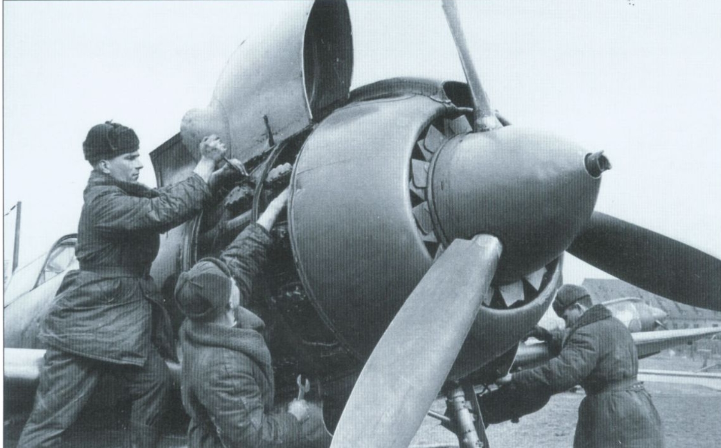

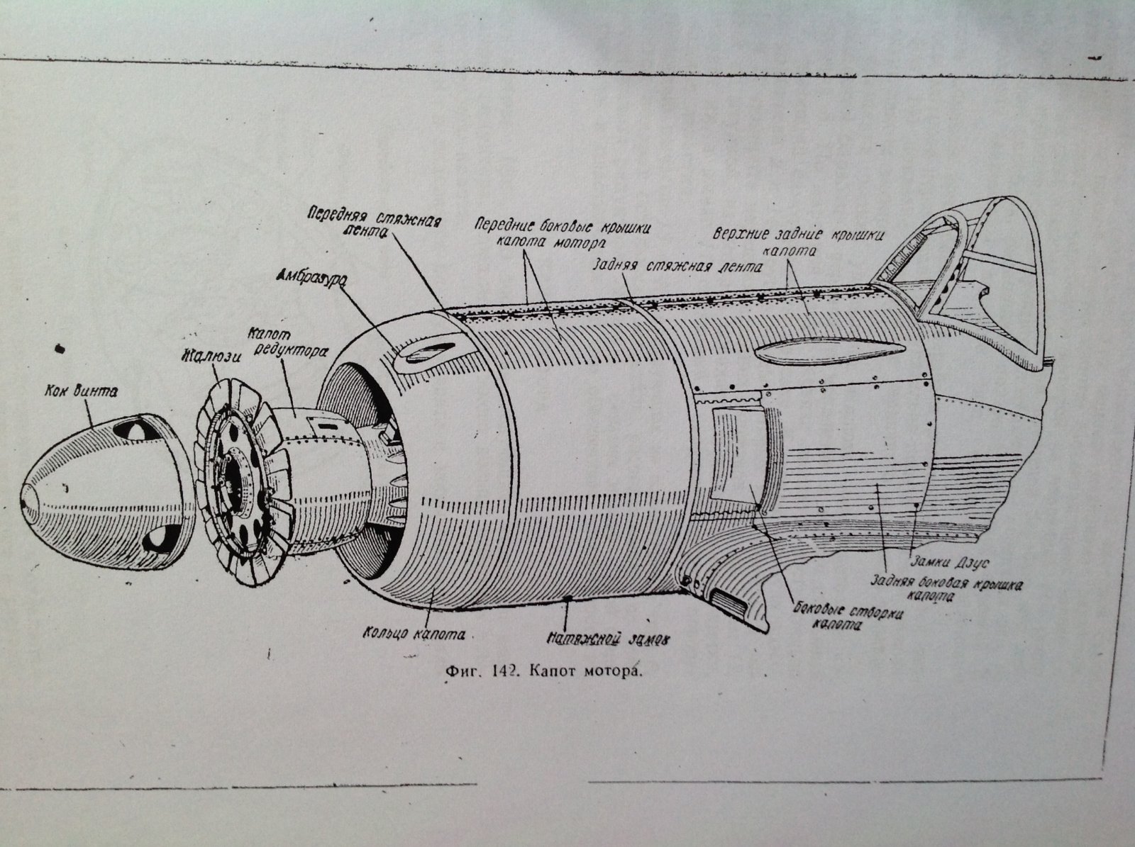

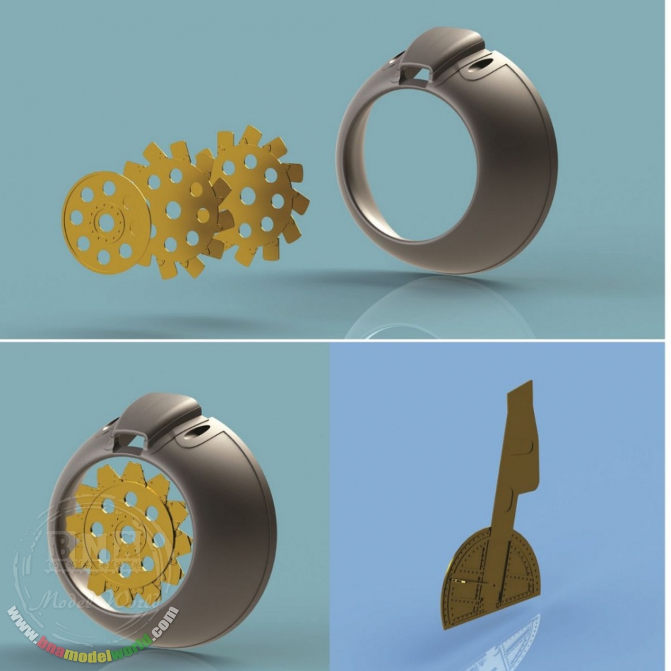

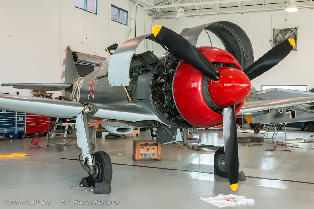

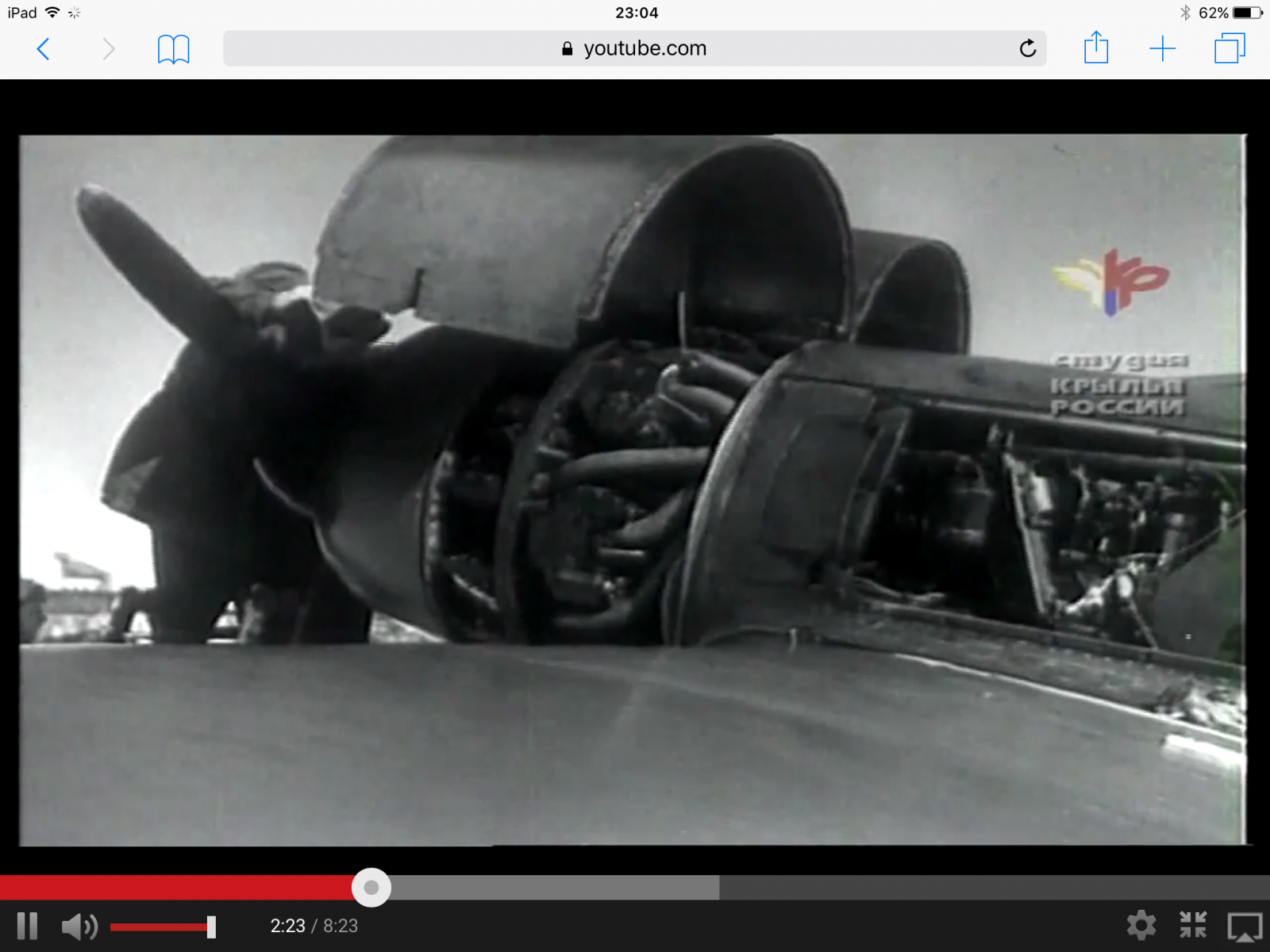

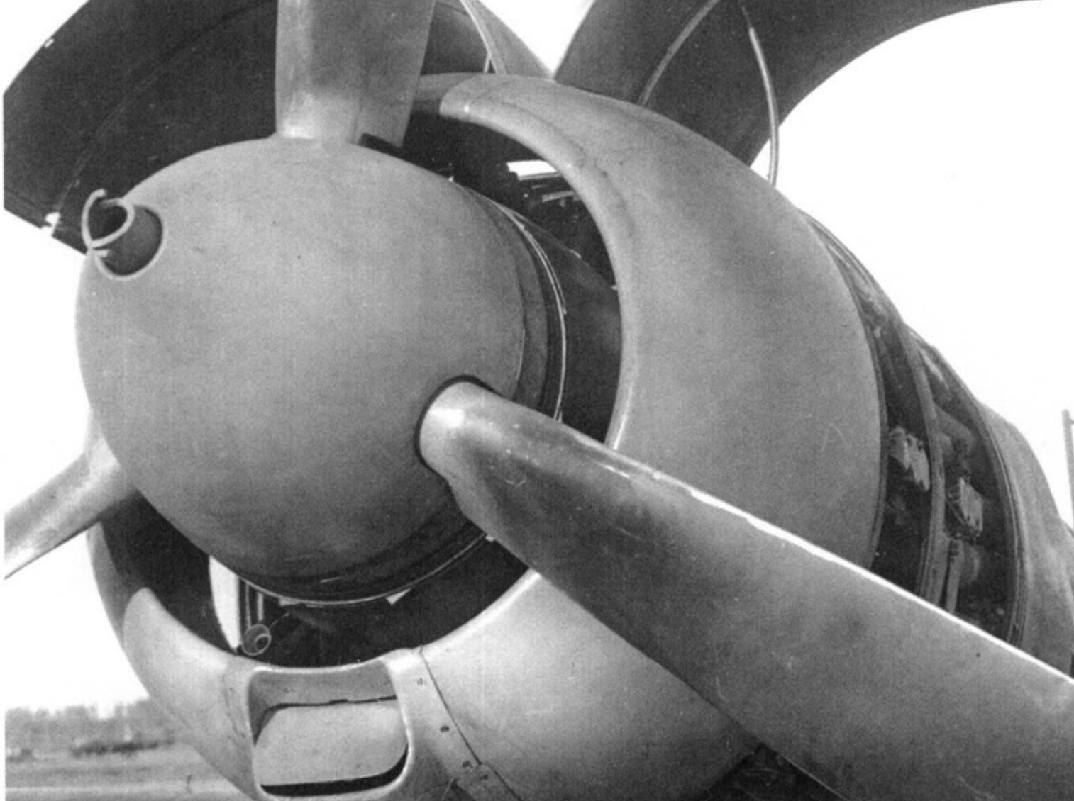

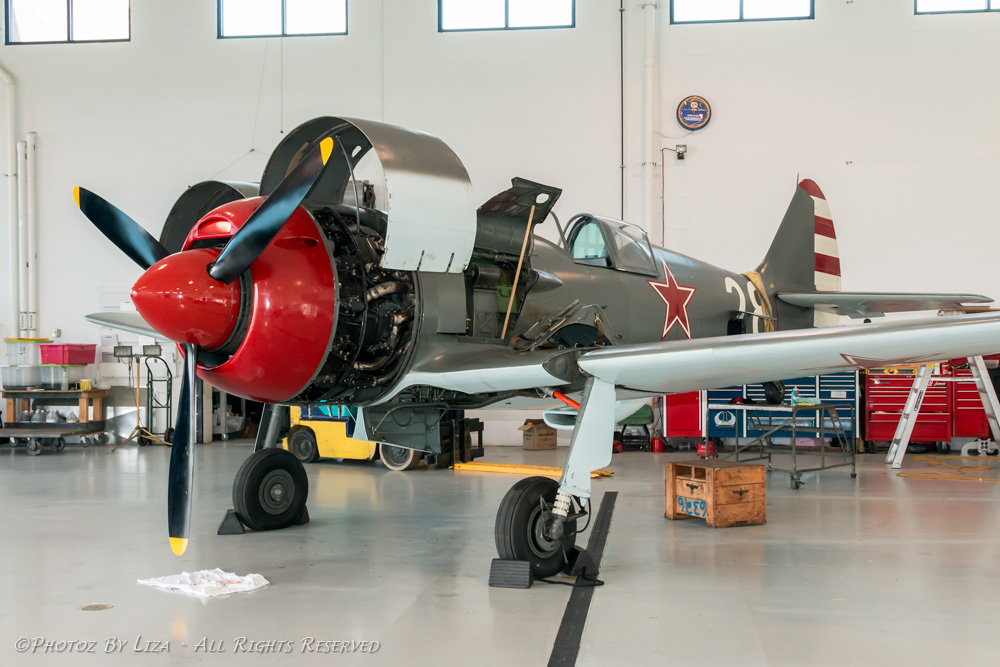

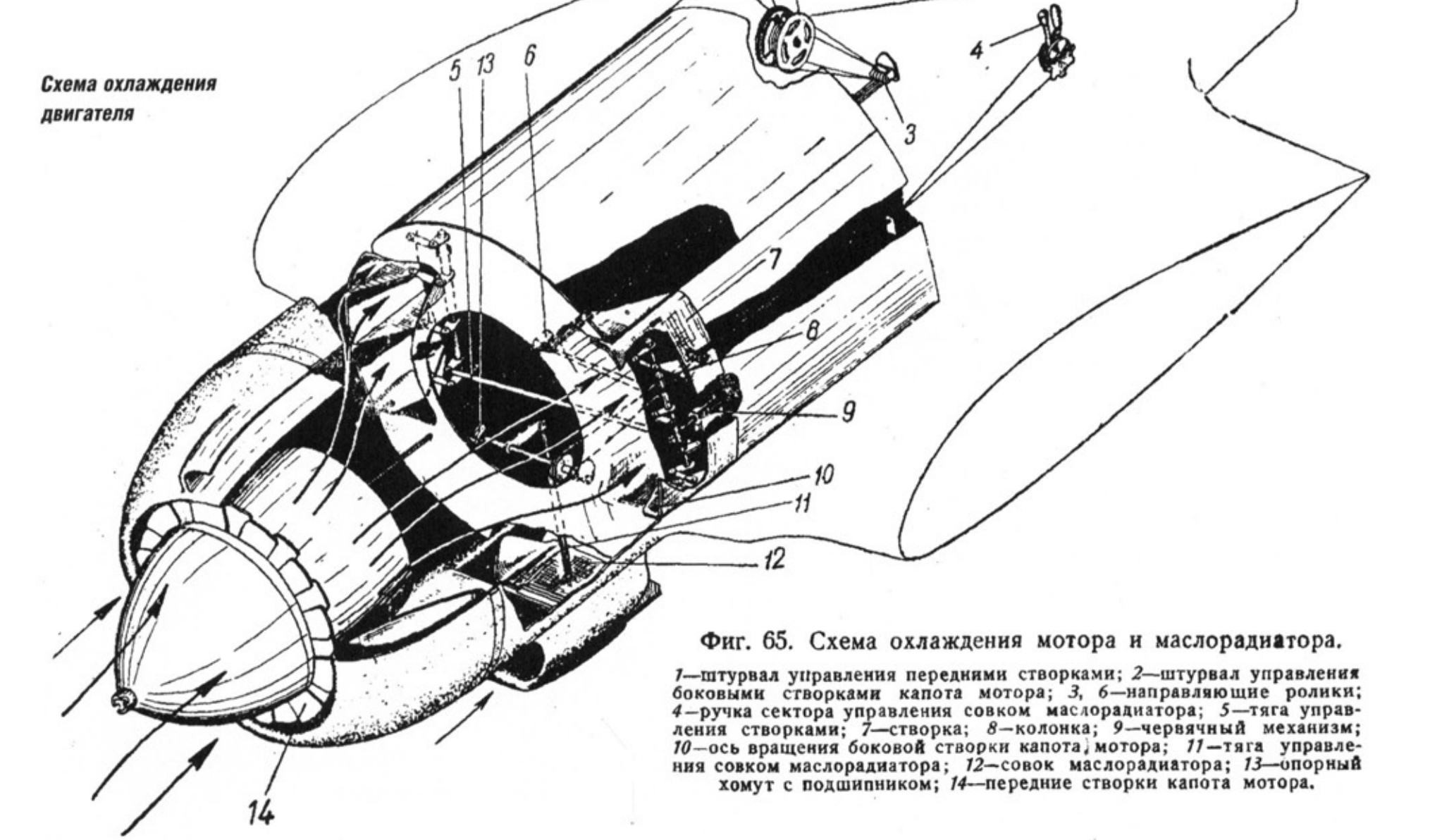

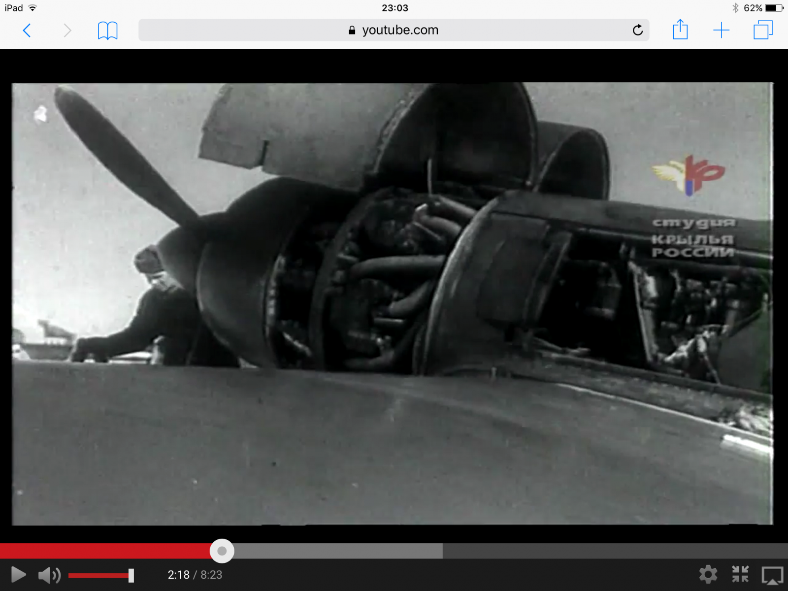

Zouden die louvres aan de spinner vast zitten dan?
Het ziet er niet uit als schoepen.
Zitten er niet gewoon 2 schijven achter de spinner die tov elkaar draaien?
En ergens aan de motor afsteunen.
Groeten
Arie

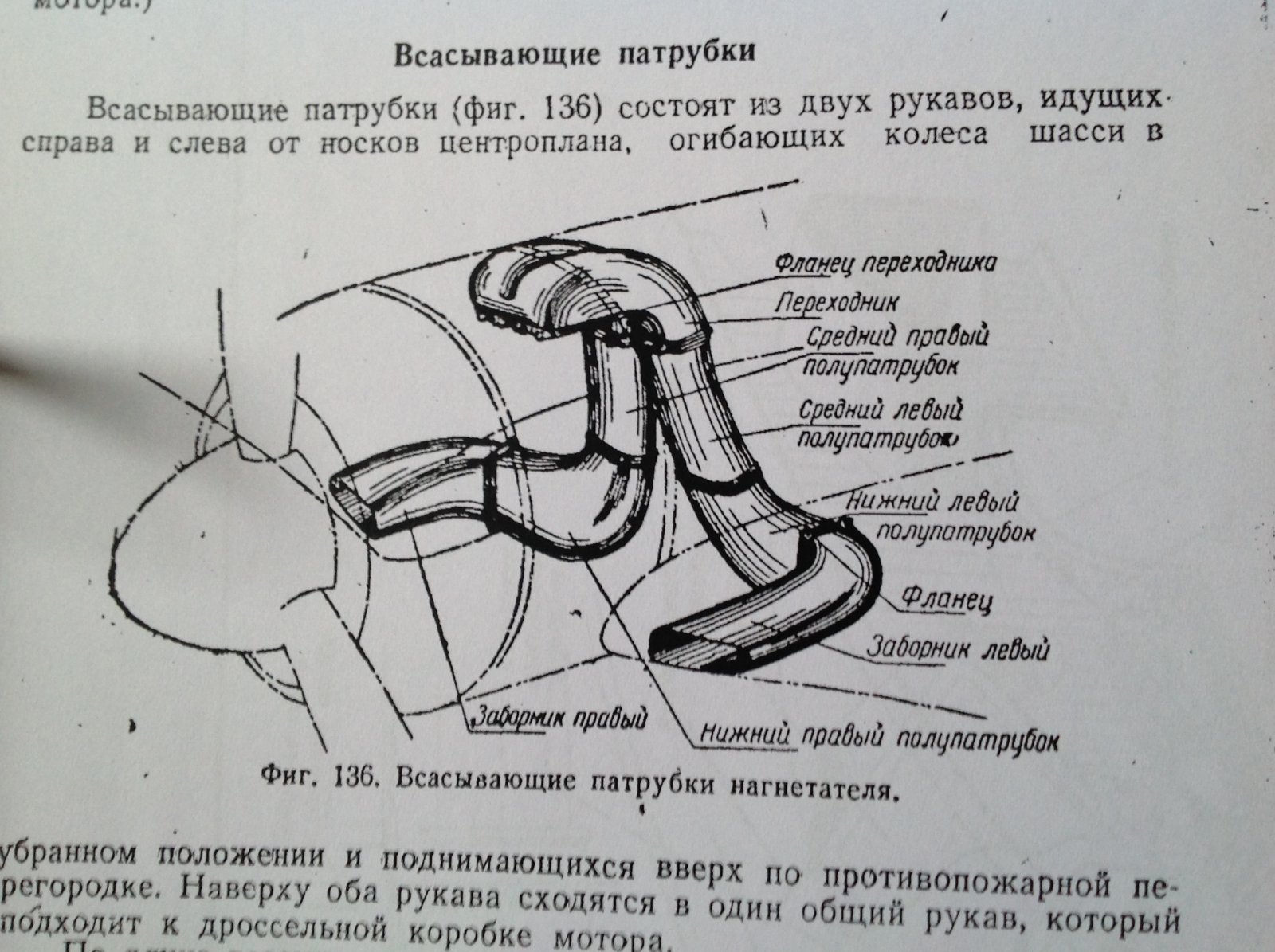

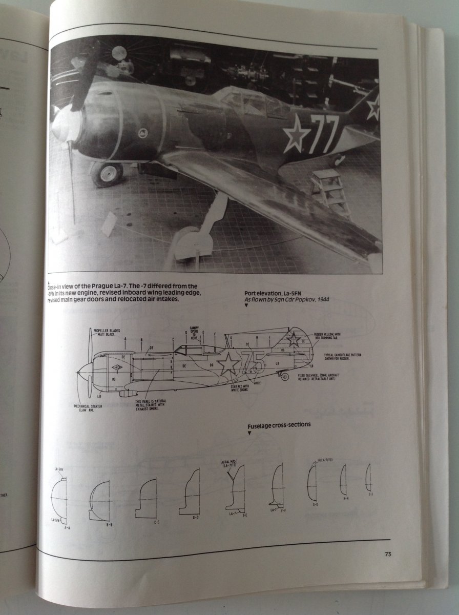

Ben wat in de Lavochkin boeken aan het lezen en kwam dit tegen, en kon me herinneren dat het niet duidelijk was.
Het is idd om warmte binnen te houden , en bij stilstand , sneeuw enzo buiten te houden.

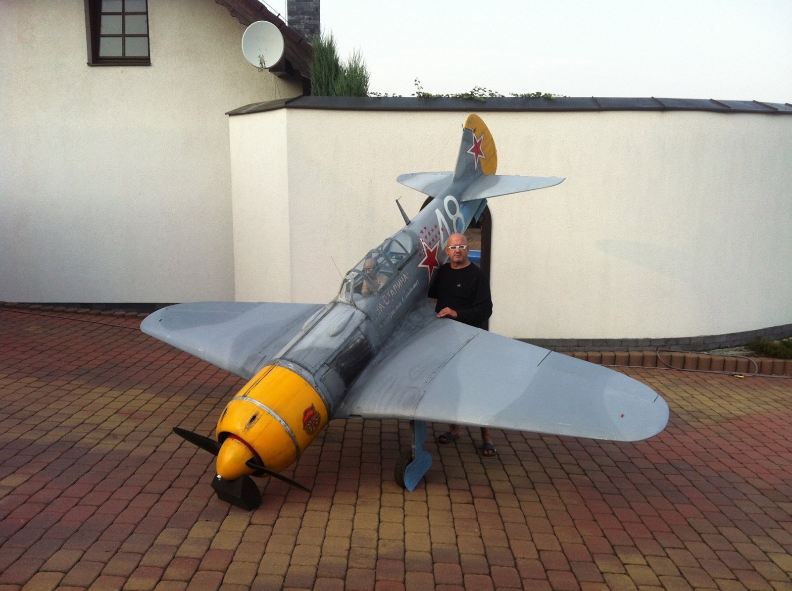

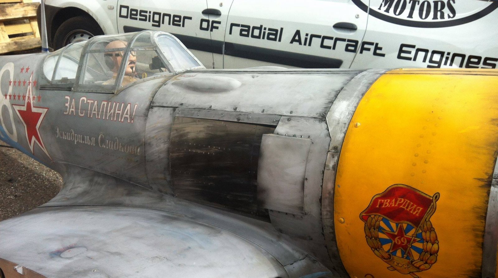

Het afgelopen uur heb ik mij rot lopen zoeken naar een foto van een Pools
bouwverslag van een elektrische La-7.

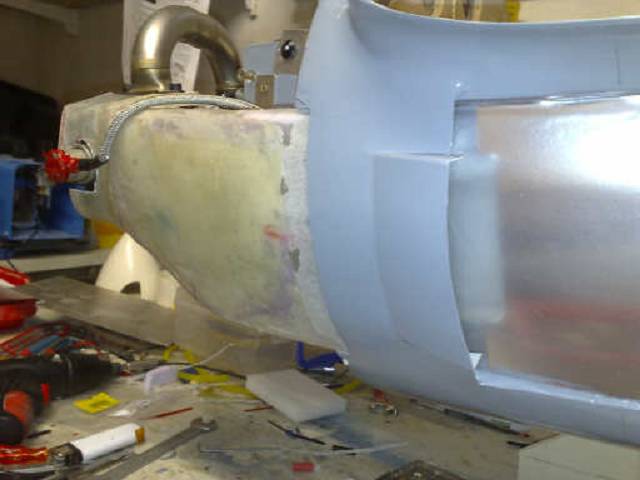

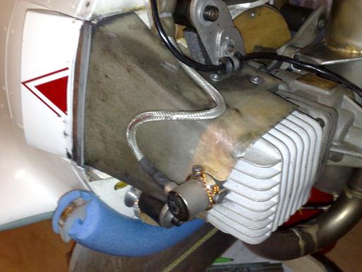

Deze Poolse bouwert had de cooling-louvres gebouwd als een ventilator om zo extra koeling aan de elektrische motor te geven.
HELAAS......voor nu geef ik het even op om die foto op te zoeken.
HELAAS......voor nu geef ik het even op om die foto op te zoeken.Bekijk bijlage 229206Bekijk bijlage 229207 Bekijk bijlage 229208Bekijk bijlage 229209
Wat een geweldige constructie. Chapeau

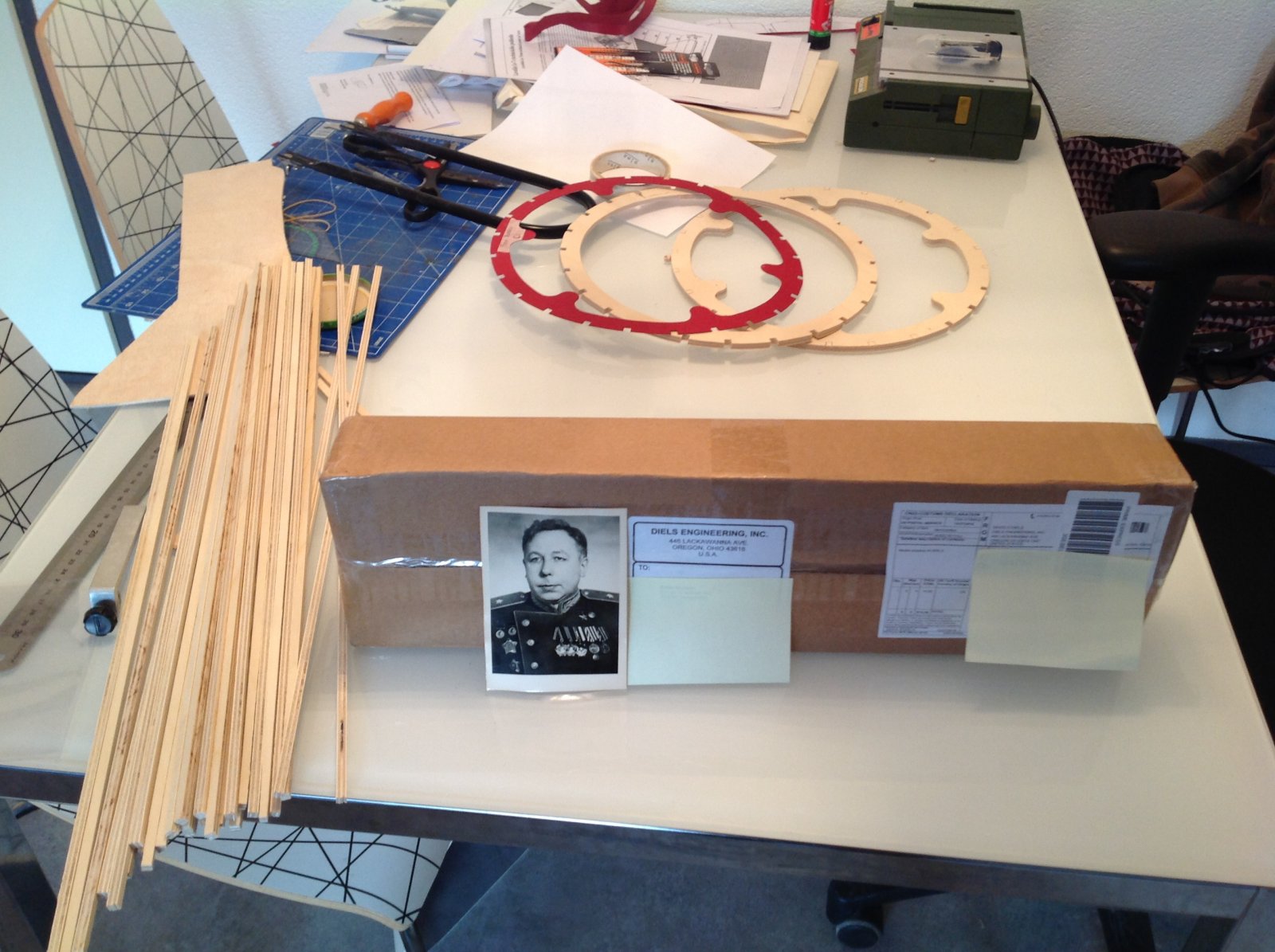

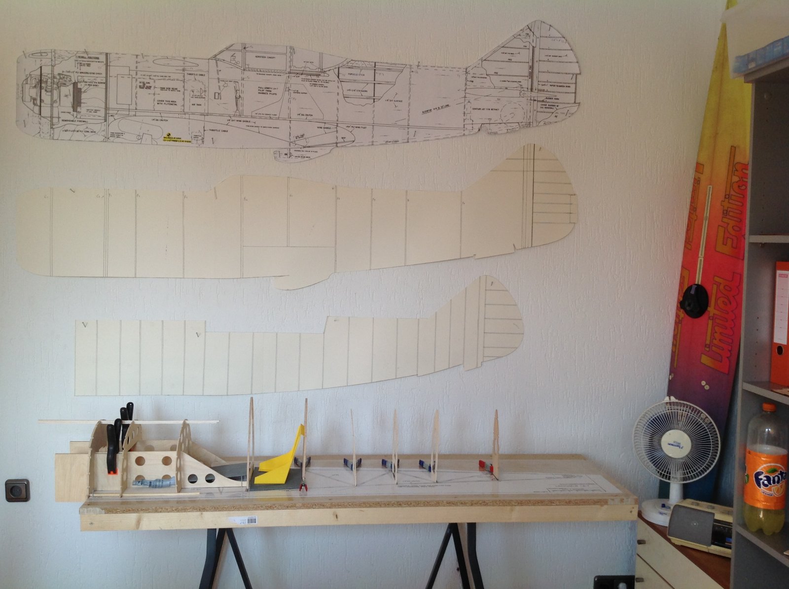

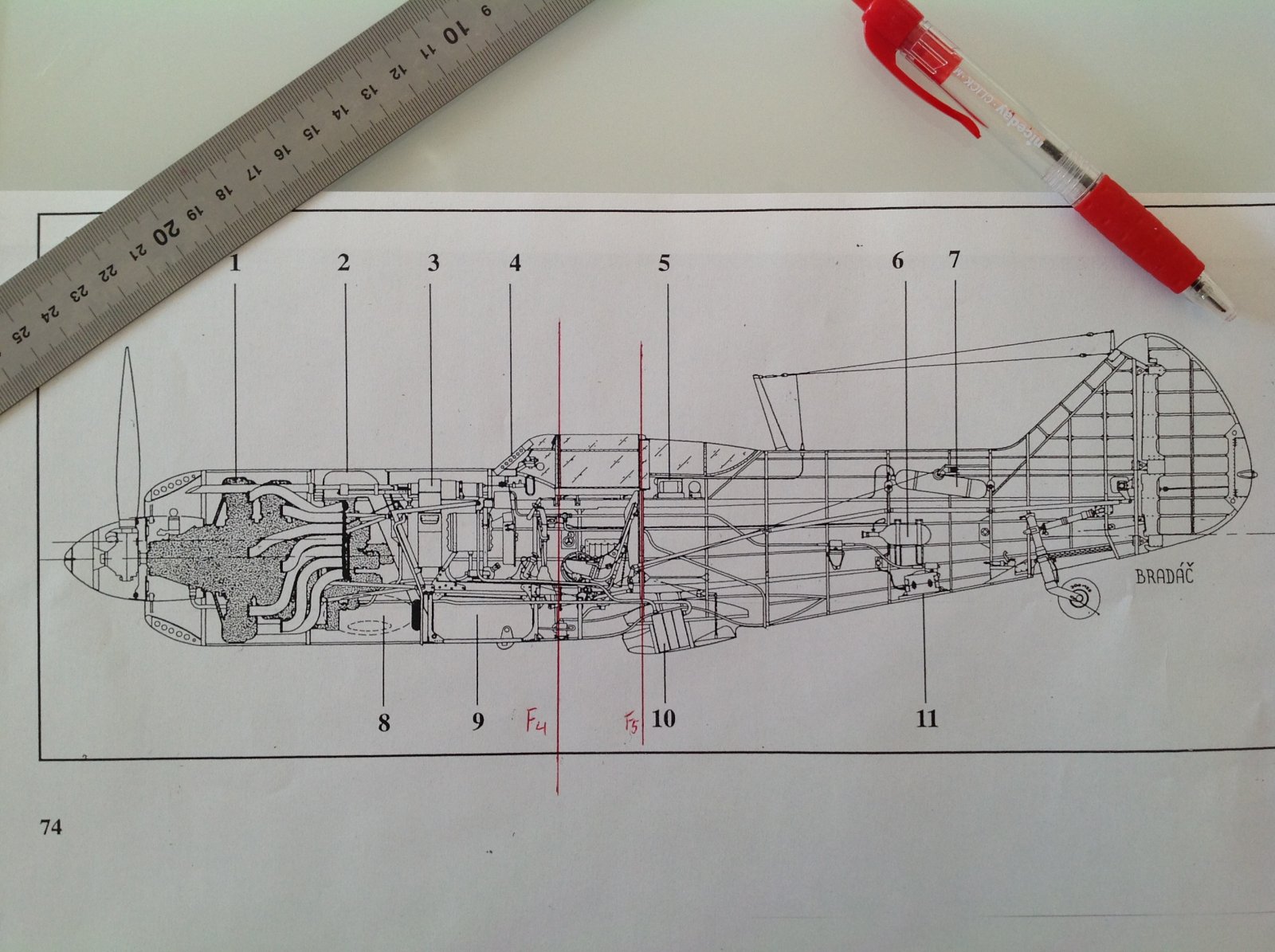

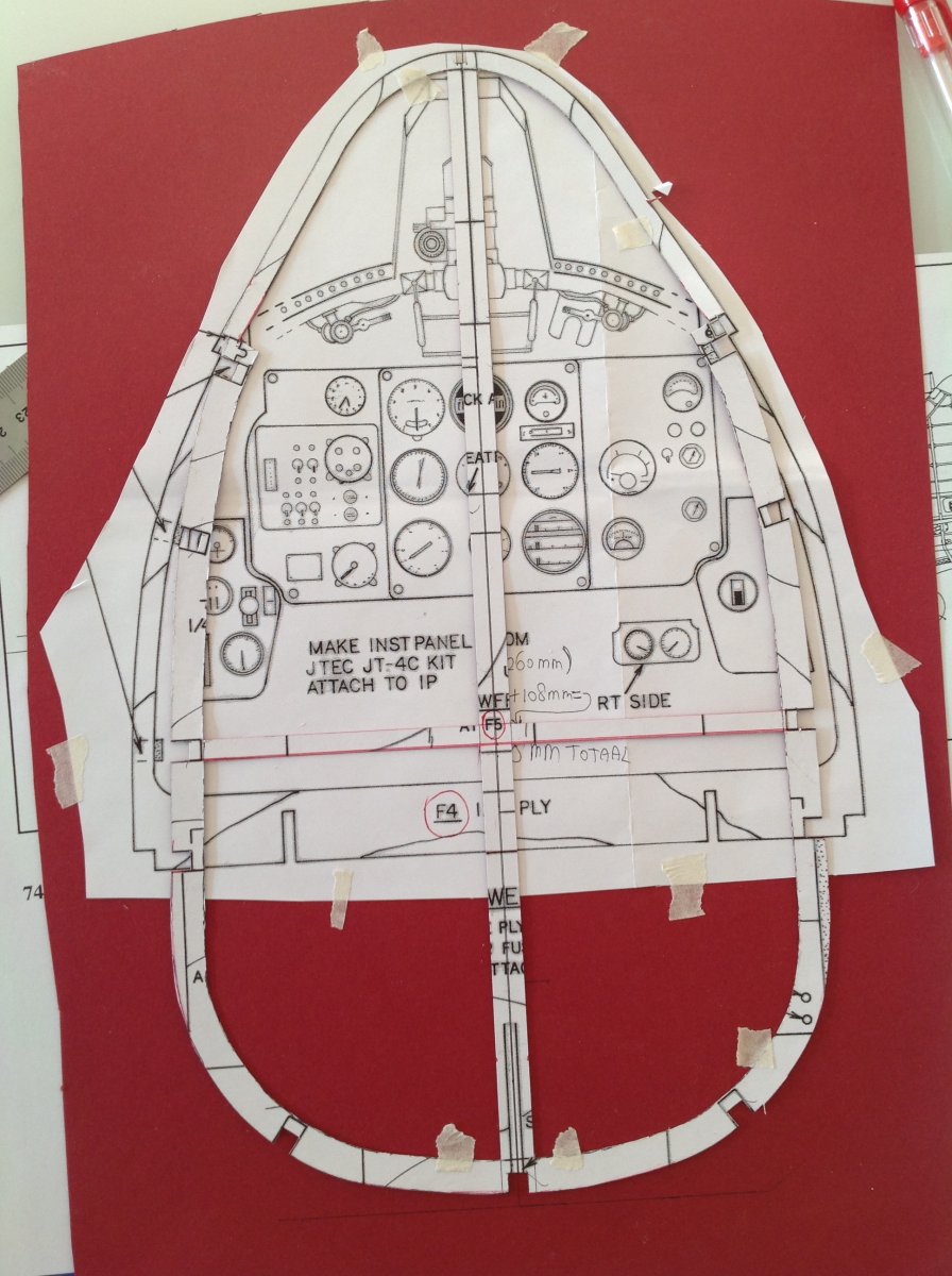

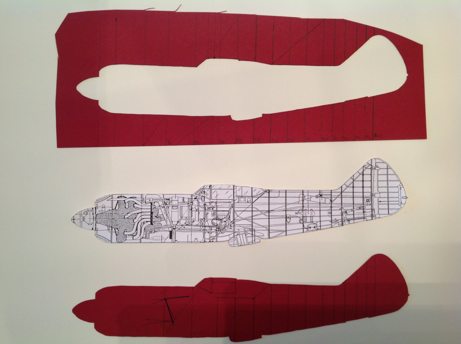

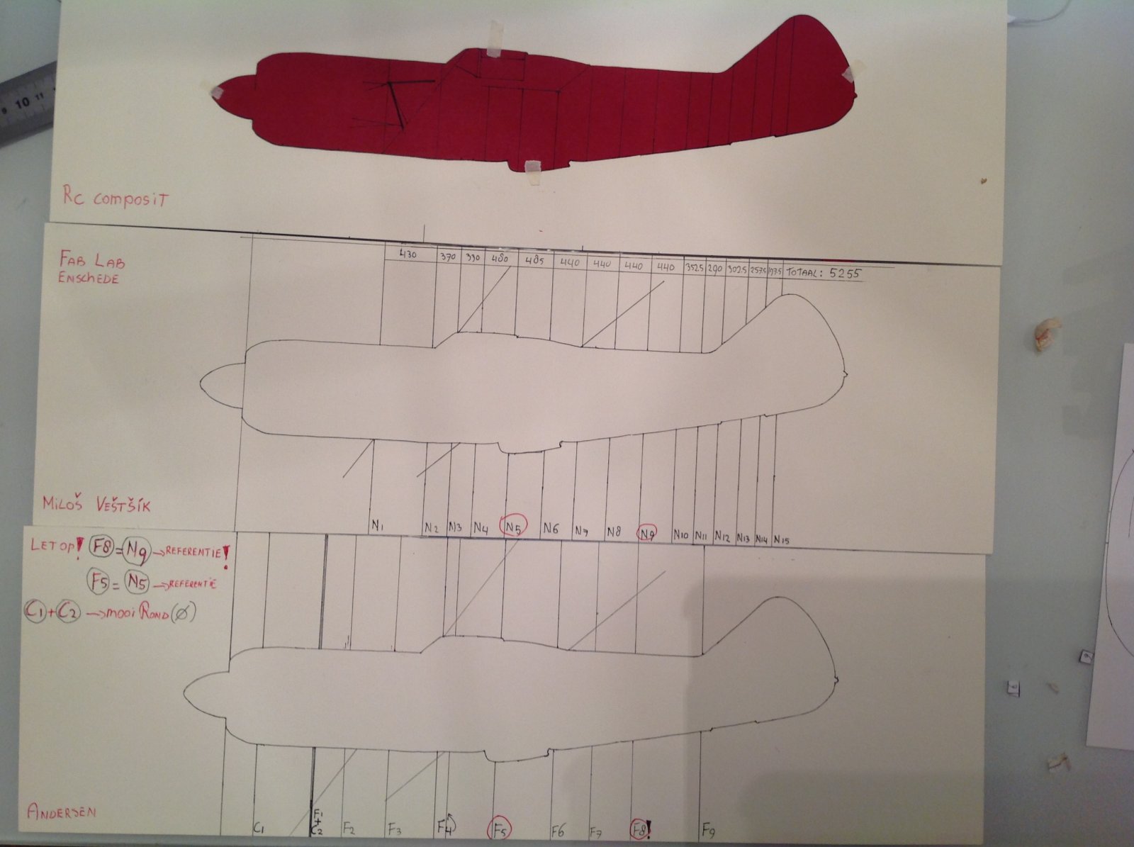

Vandaag lekker

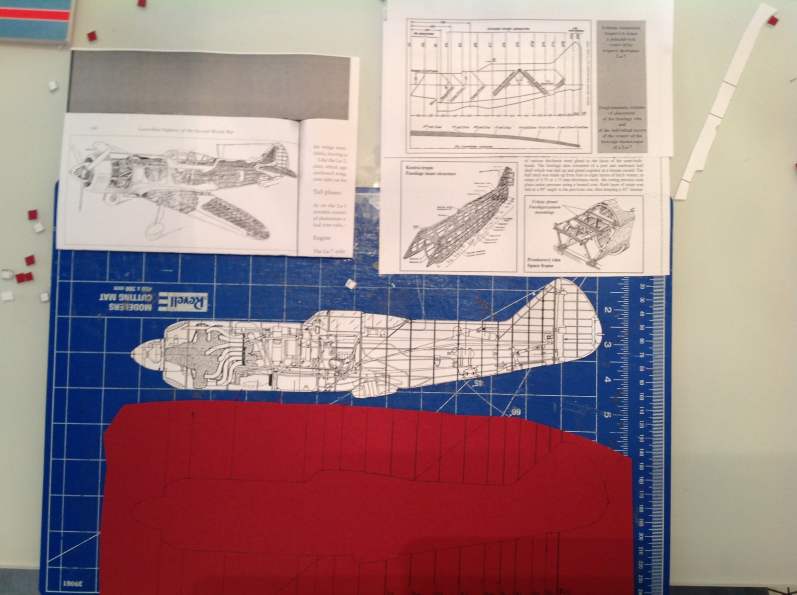

weer in het karton aan het snijden om de posities van de bulkheads van de originele tekening van de La-7 te gaan bepalen.
Hiervoor gebruik ik de tekeningen/rompformers van Andersen en Rc Composit
Van die gegevens maak ik dan maak ik dan weeeeer nieuwe kartonnen templates (1/4 schaal) om die vervolgens eind maart mee te nemen naar de 2D
workshop van Fab-Lab Enschede.
Was een lekker daggie vandaag!
Morgen als afwisseling een beetje figuurzagen om donderdag(of zo)nog even de tekening van rc composit er bij te halen die zich weer op mijn modelbouwwoningsadres bevindto_O

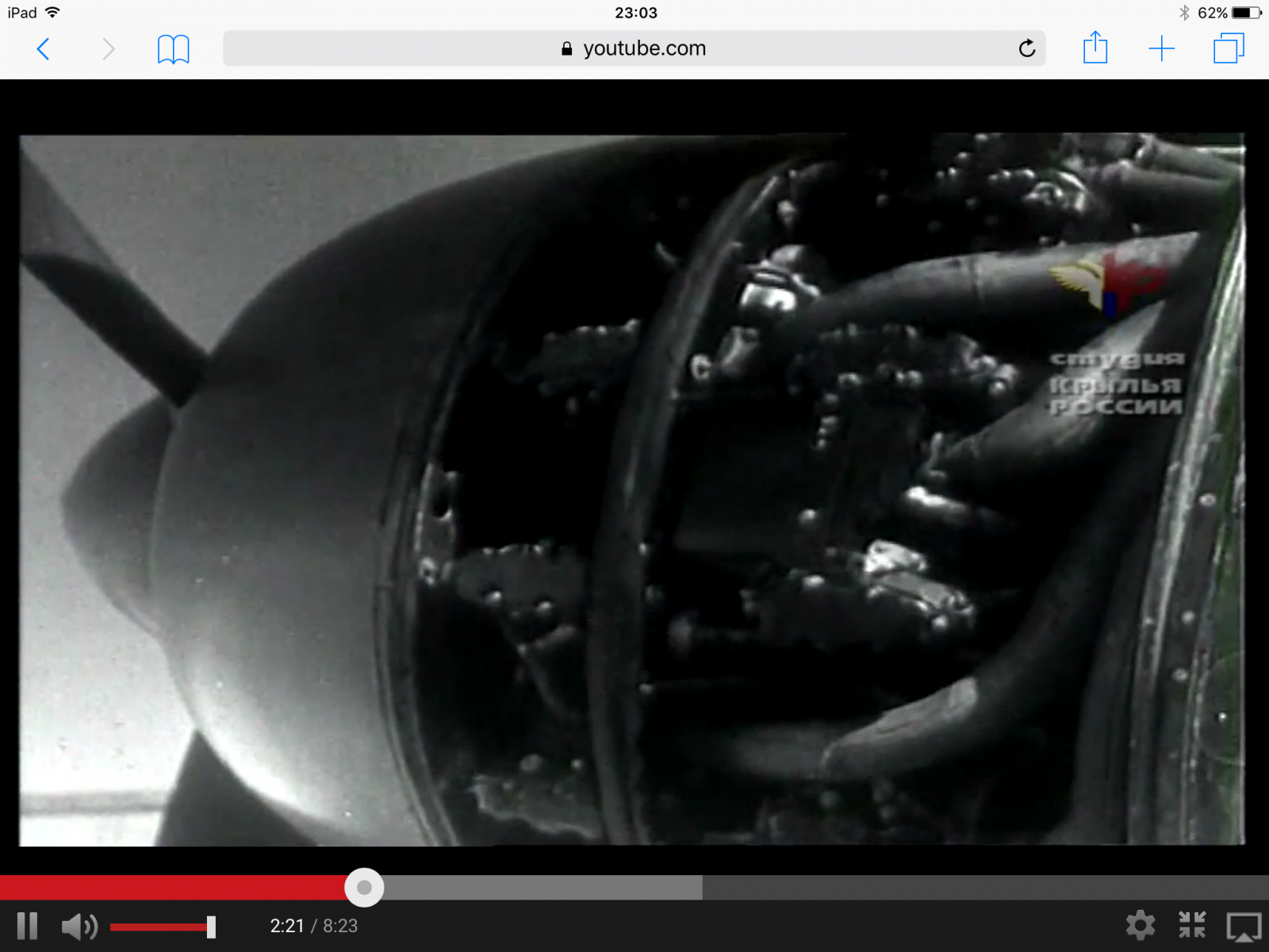

EEN HEERLIJK RIFJE.......2.18/2.26:p

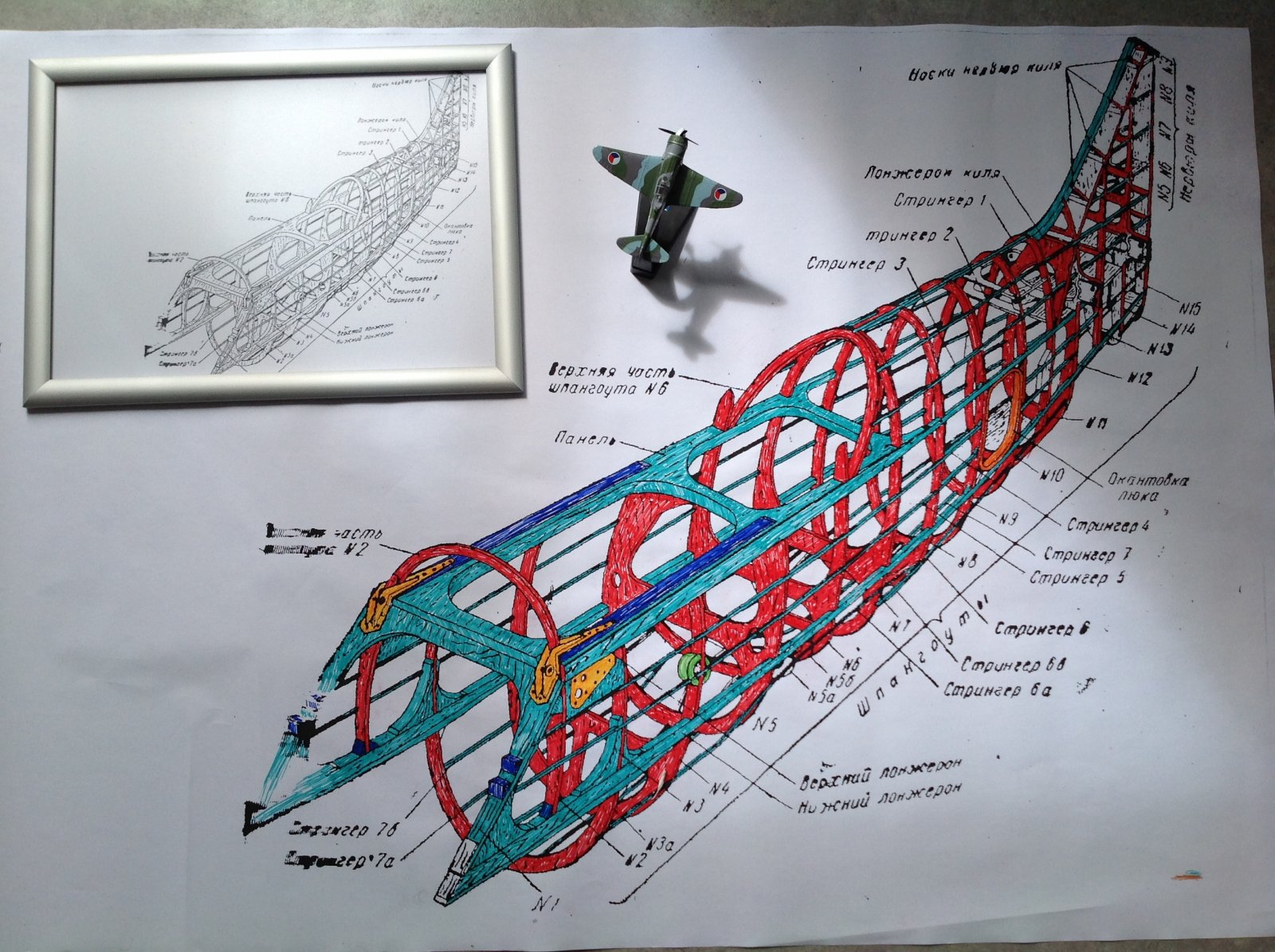

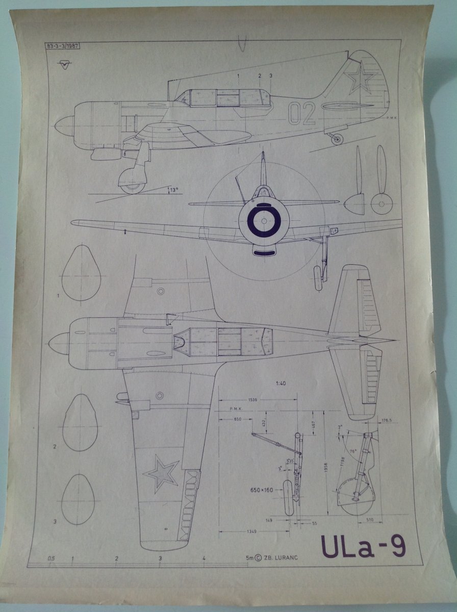

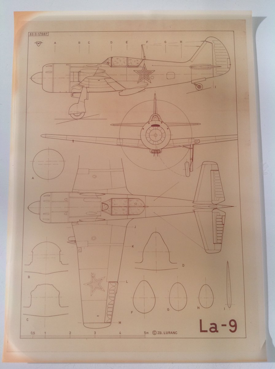

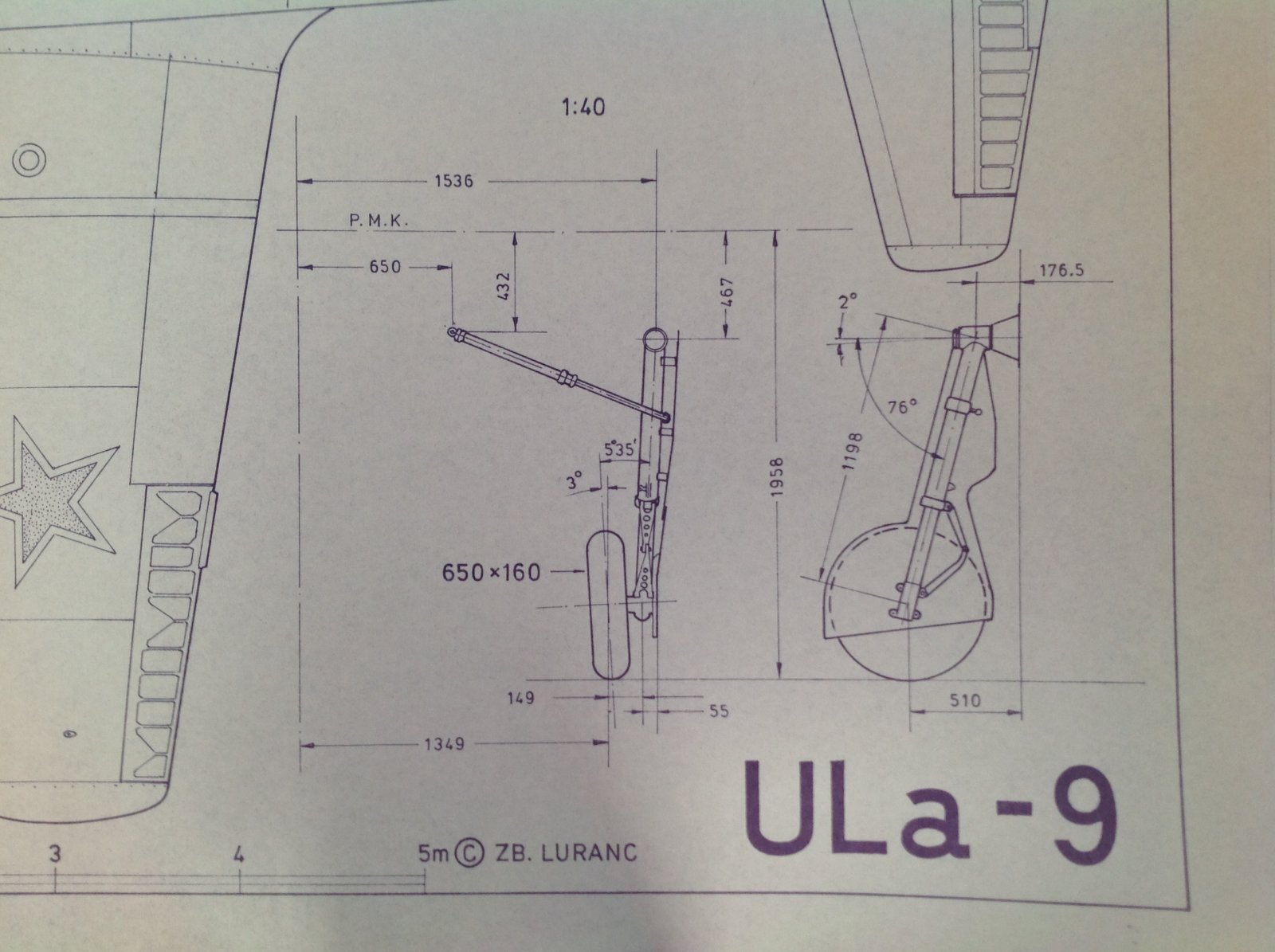

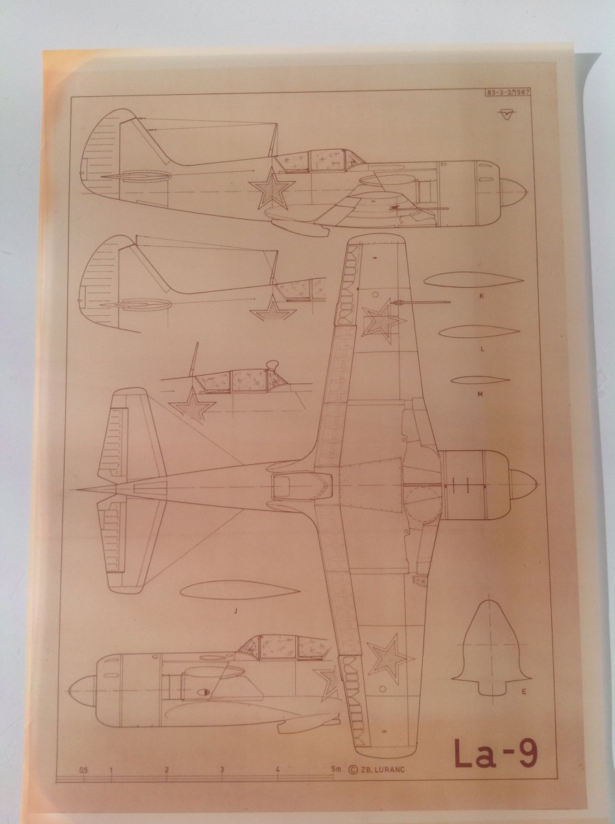

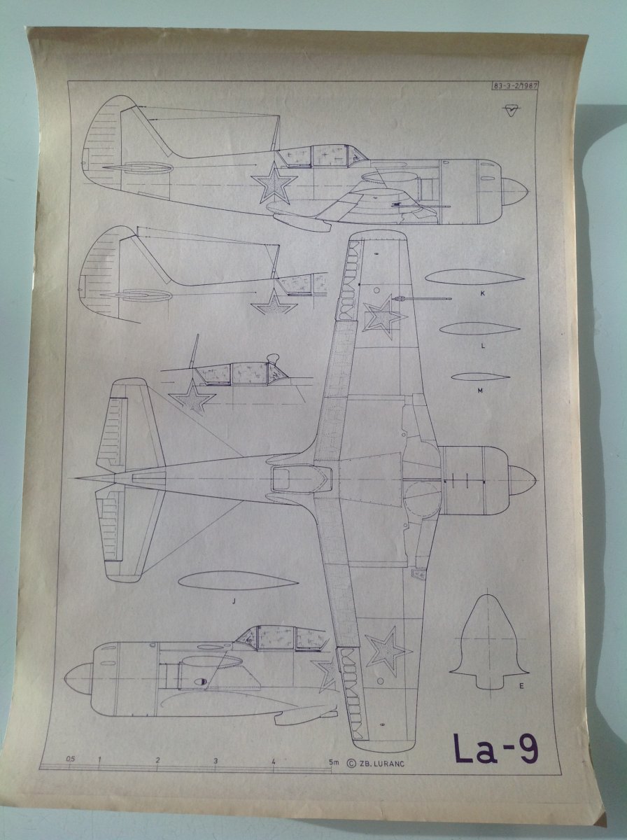

Omdat ik afgelopen tijd met de tekeningen van de spanten bezig ben,even dit filmpje met een paar foto's erbij.(kleuren foto's la-9)
Nou,lekker dan.....wilde ik een foto wegehalen,wordt daar in één keer een "bijgevoegd bestand" van gemaakt.Ach,ik vind het wel goed zo!Is dan maar een keertje wat anders opgezet.

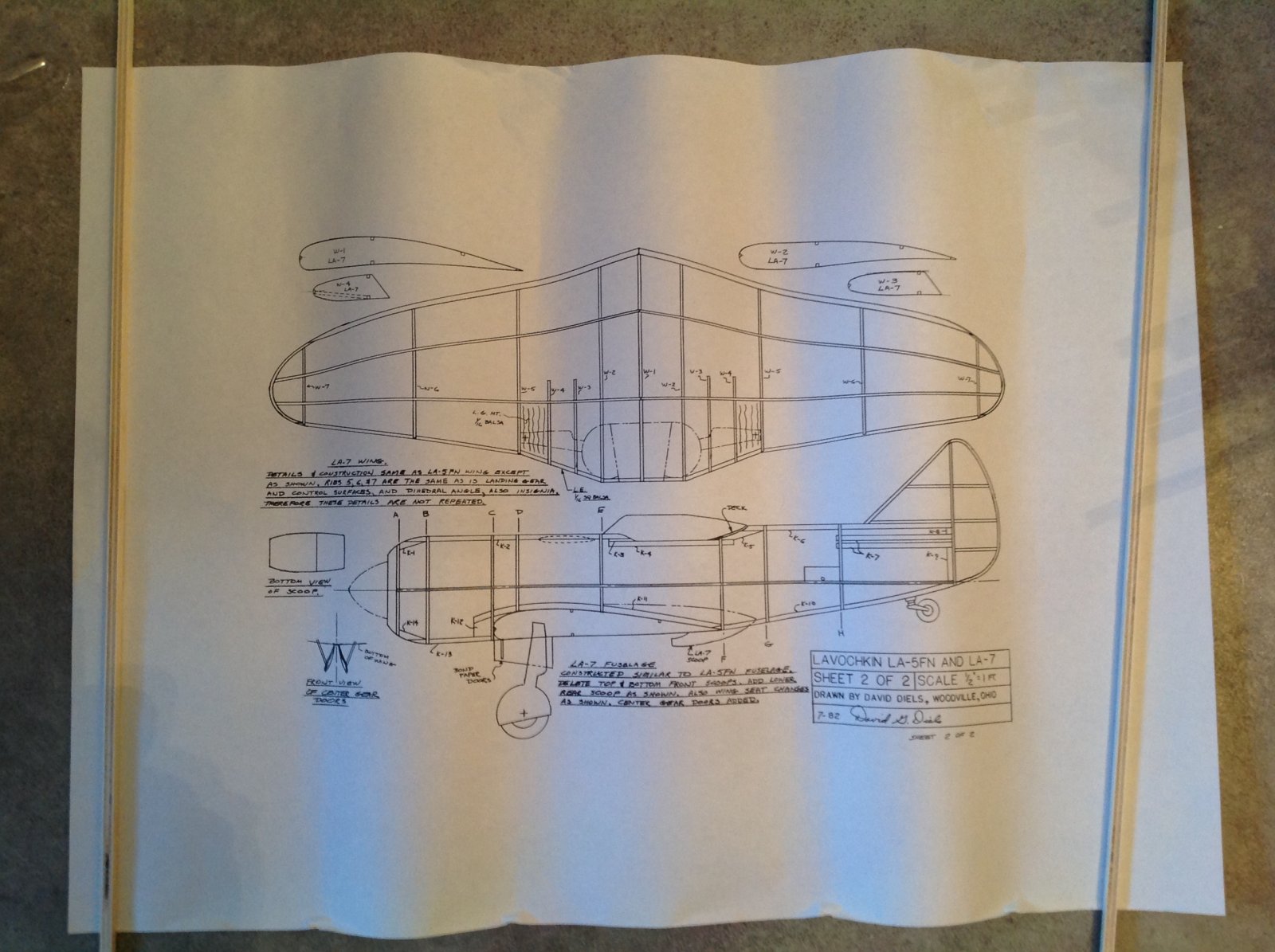

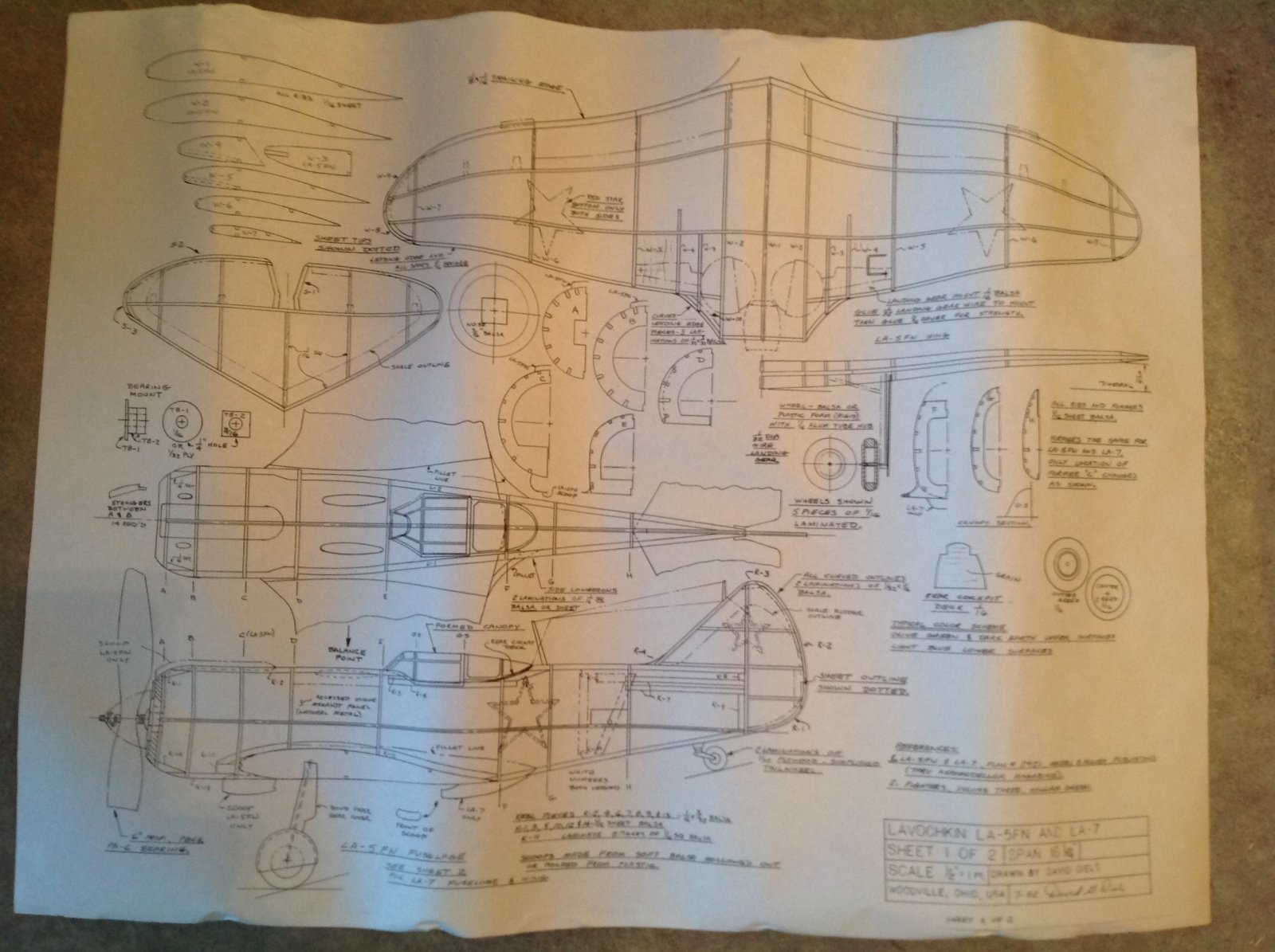

Verder met het handmatig tekenen van spant/former 4.
Wel is mijn verlangen naar de 2D workshop eind maart toegenomen om zo misschien eind 2017 de 1/4 body van de tekening van de originele la-7 gelasercut en al aan het plafond te hangen.
Een paar led lampjes d'r in......klaar.
Dan heb ik eindelijk een redelijke vector maatvoering voor de toekomstige statische aluminium La-7.
