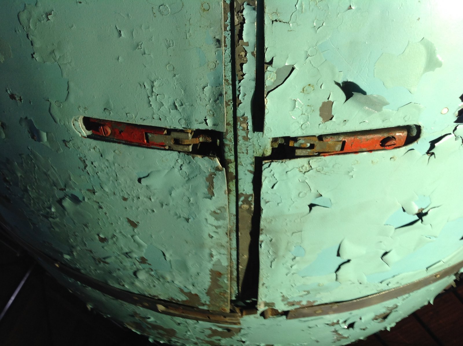

Ook de andere la-7(Monimo)heeft inmiddels al wat verf beurten gehad(4a5?)
Het verhaal van de nr77 is dat het ook niet echt de originele kleur heeft.
Hier het team dat de "white"27 opnieuw had geverfd.(3/4 jaar geleden?)

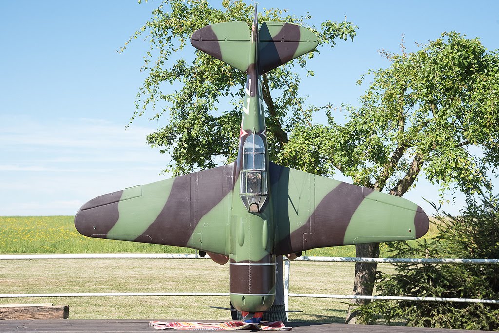

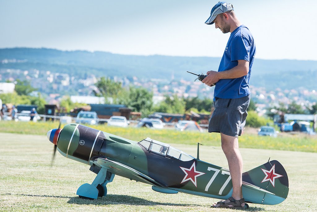

Eindelijk een naam gevonden bij de Tsjechische La-7:Jana Doubravy
http://www.lmk-rakovnik.cz/3-rcmx/147-polomakety-v-rakovniku-o-pohar-mvvs-2015.html

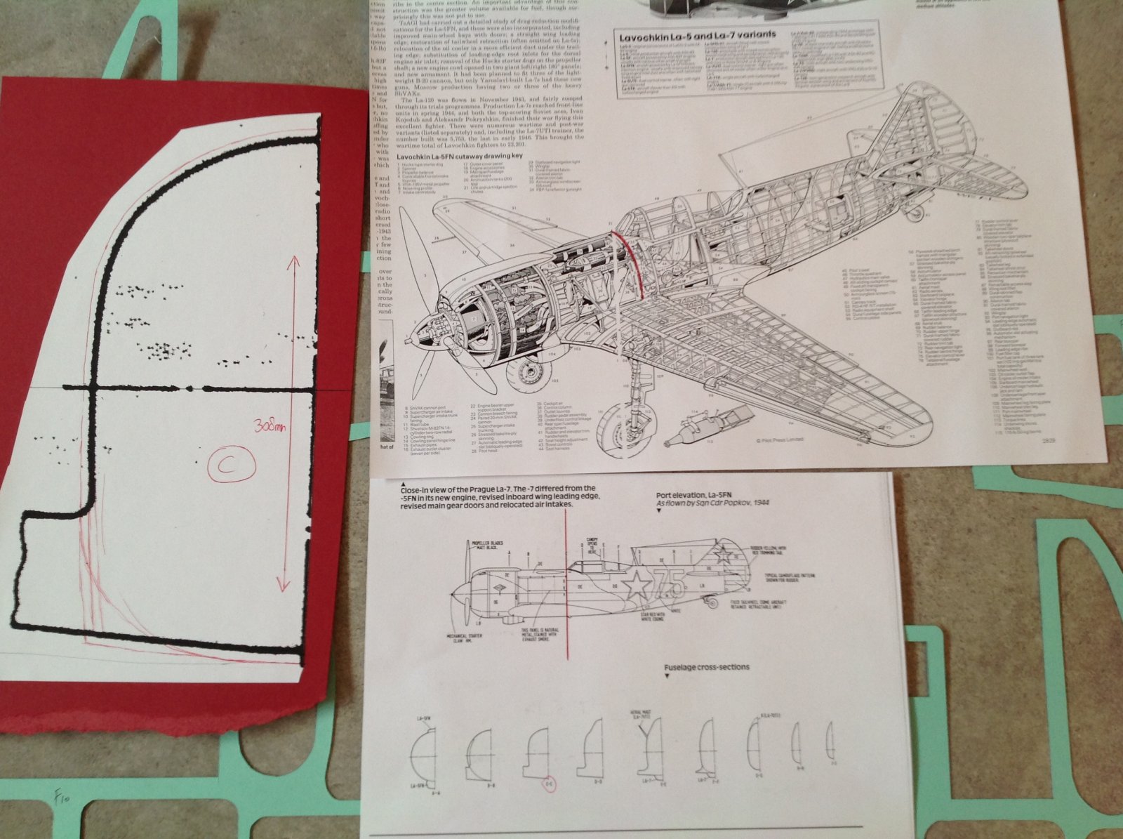

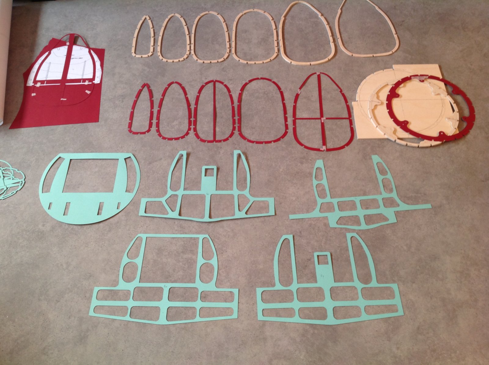

Waarom zijn de laatste 3 rompspanten nu groter dan de voorste spanten?:weetnie:
Die man bouwt in het filmpje een la-7!
Bij mijn la-7 worden de spanten alleen maar groter naarmate je meer naar de motor toebouwt.
Wel mooi om de spanten en de stringers zo te zien!
Zo!

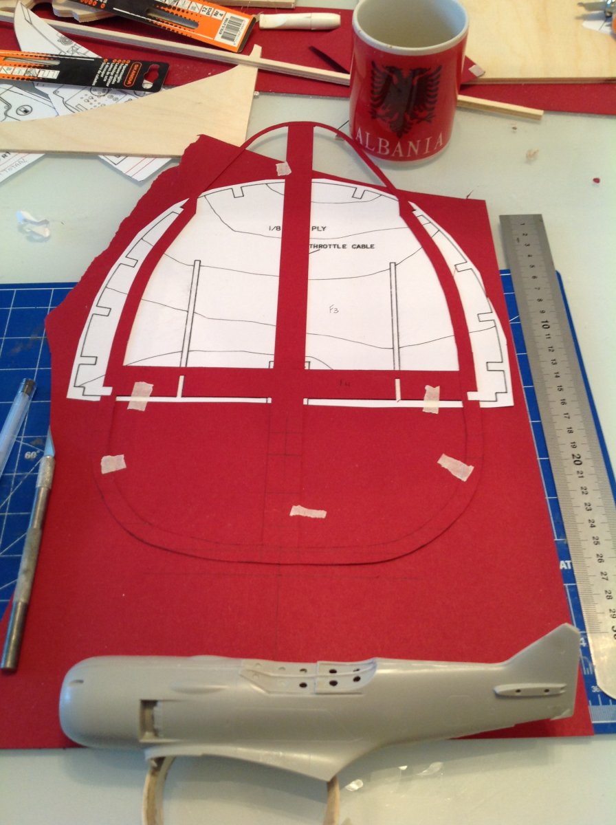

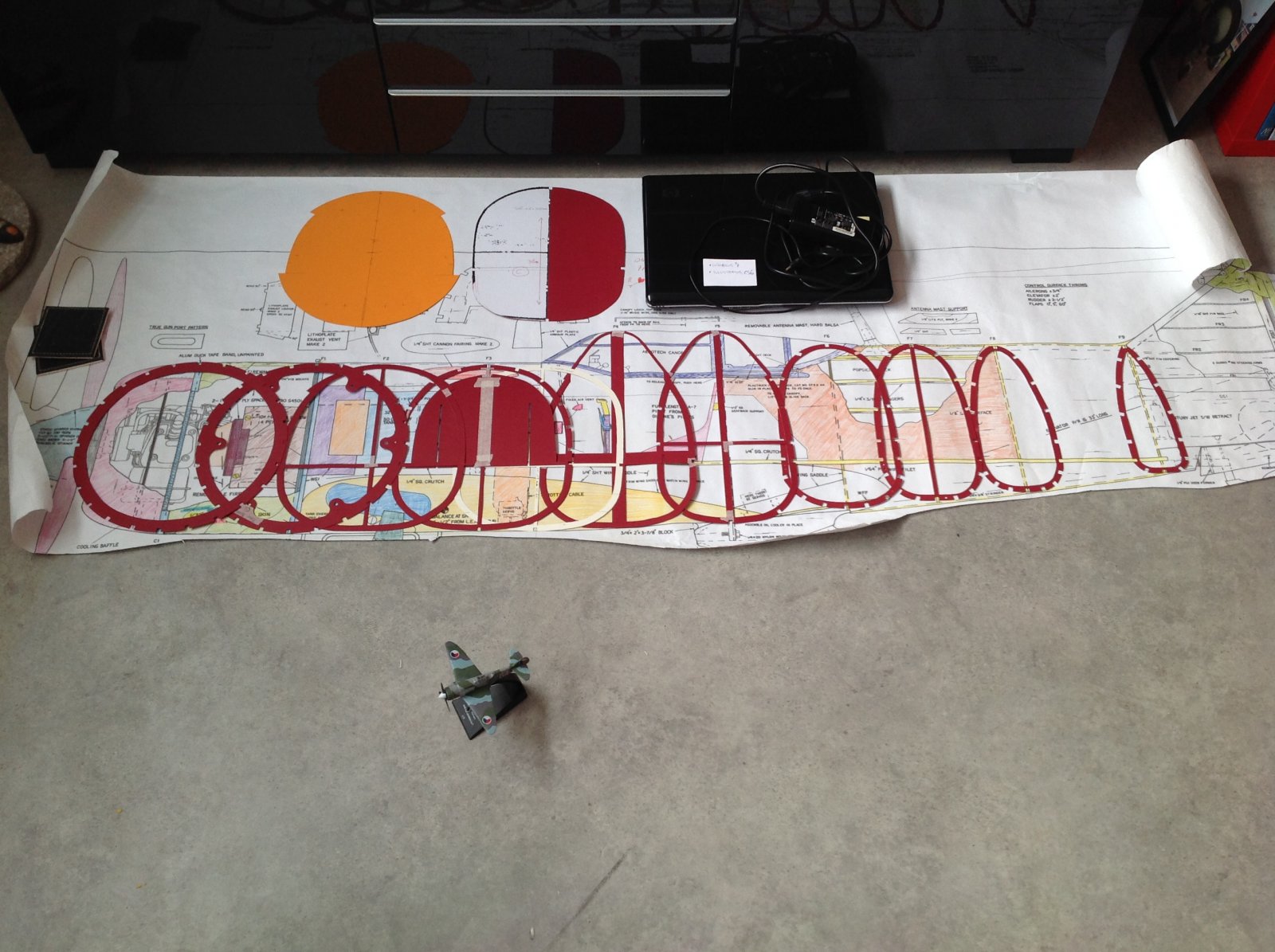

Even de templates op de tekening gelegd om te kijken of de lengtemaat van de spanten overéénkomt met de outlines van het zijaanzicht .
Ik ben redelijk tevreden met de maatvoering van hoe de spanten zich in de breedte verhouden met de nog aan te sluiten stringers.Daarom ga ik de komende week naar mijn "modelbouwwoning" Dat is 30 km heen én 30 km terug

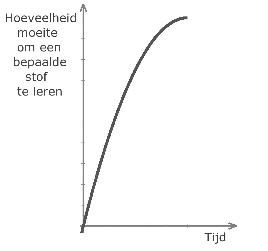

Ik heb 3D CAD geprobeerd en dat is inderdaad niet makkelijk. Je ziet heel mooi 3D werk, ook hier op de site, maar dat zijn meestal mensen met professionele ervaring of het zijn natuurtalenten. Heb of ben je dat niet, dan is de leercurve erg steil.
