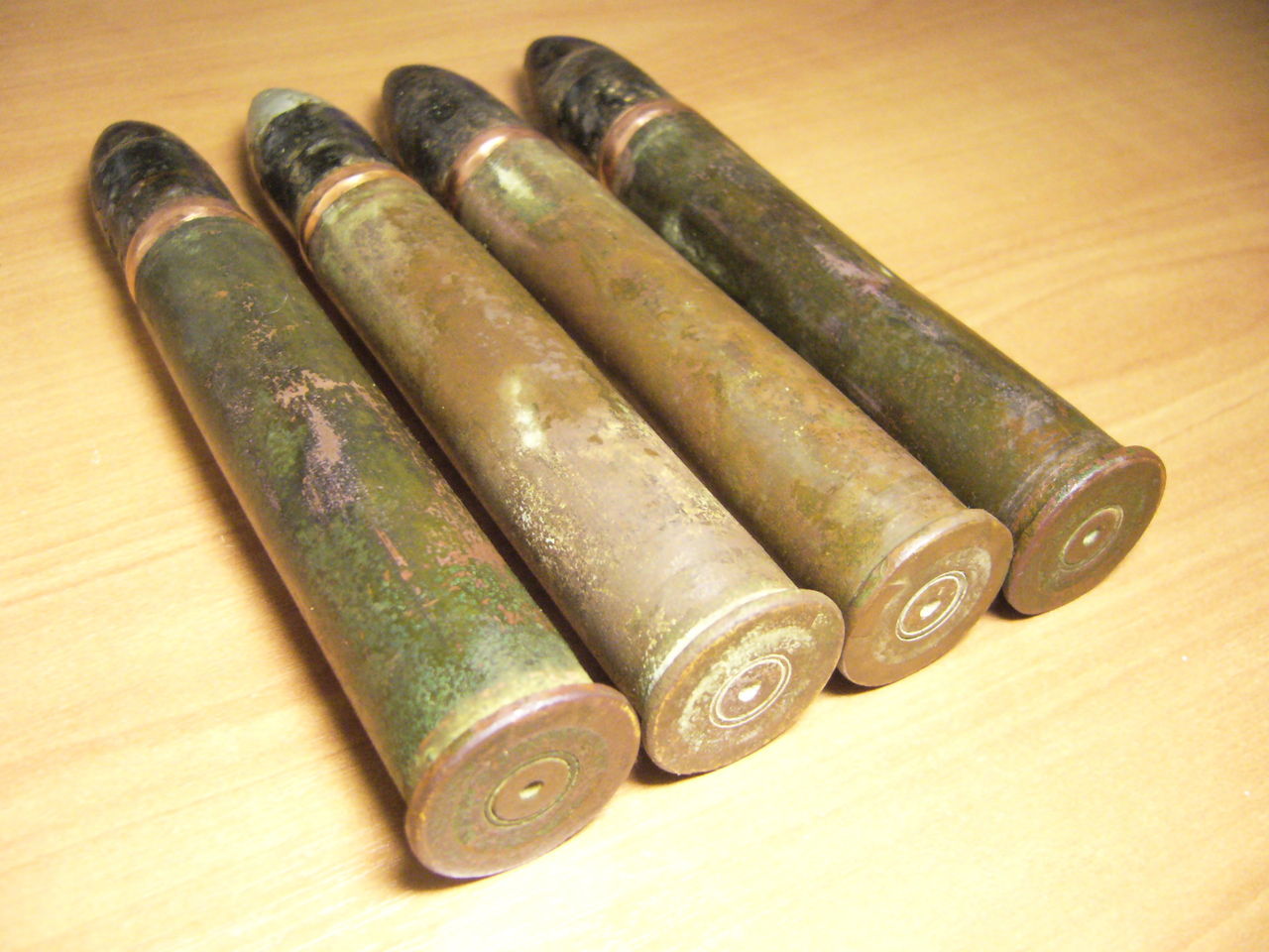

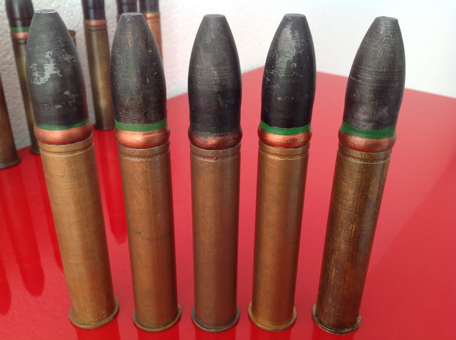

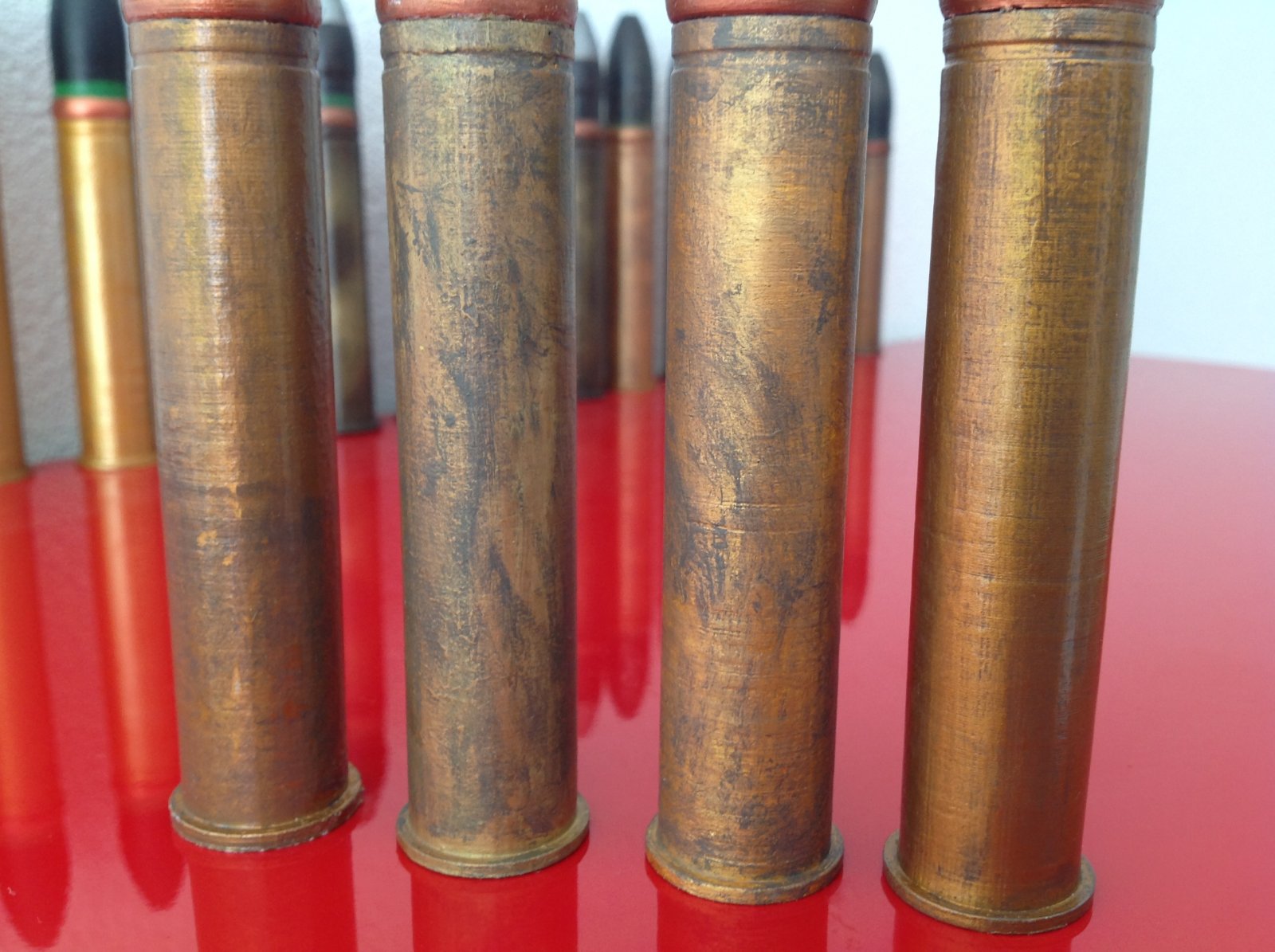

Messing=zink + koper

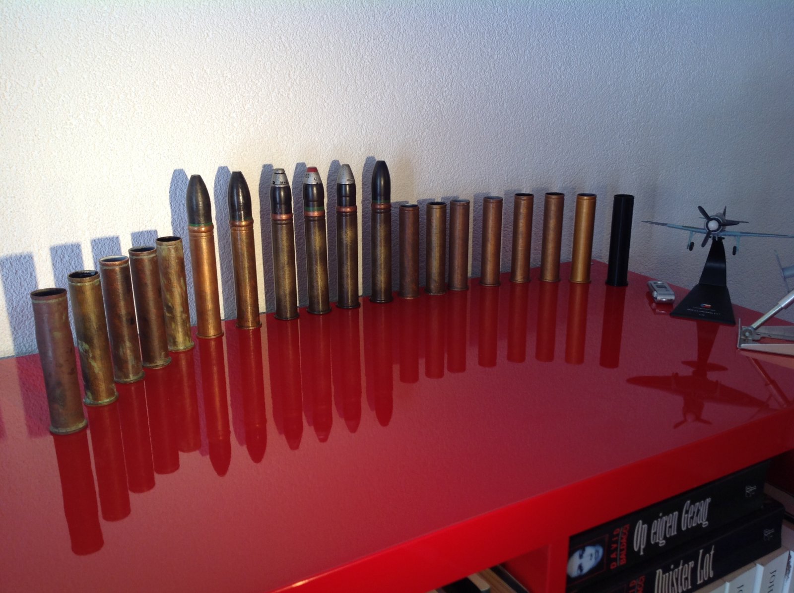

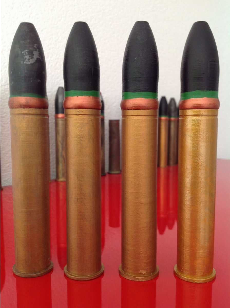

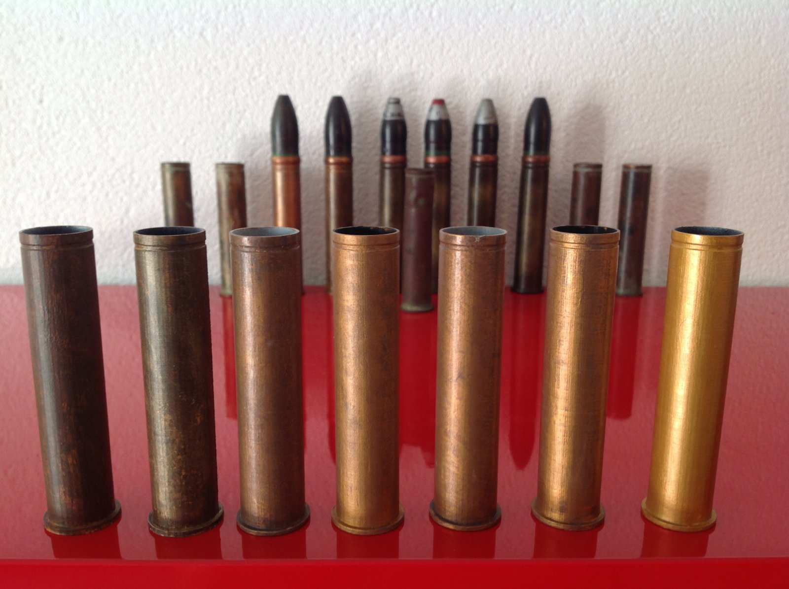

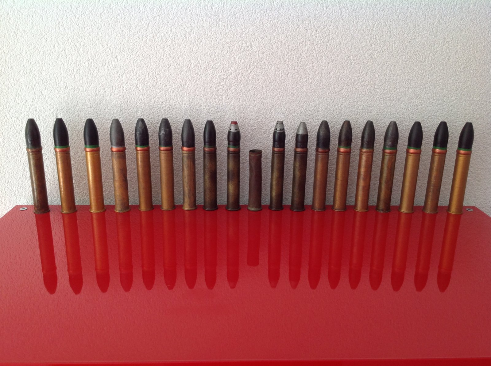

Dus vandaag naar de plaatselijke bouwmarkt geweest met m'n gevefde werkstukjes om te zoeken naar een iets gelere messing kleurige verf.
Groen is ook leuk:confused:
Maandag aanstaande word ik terug gebeld voor de meer gele watergedragen
messing verf.
Ook nog een potje rood koper verf aangeschaft(postbode gemist,,,,maandag)
En binnenkort nog even met de turtle wax aan de gang,ik ben nog niet helemaal tevreden met het polijsten van de watergedragen verf.
Groet:Robin

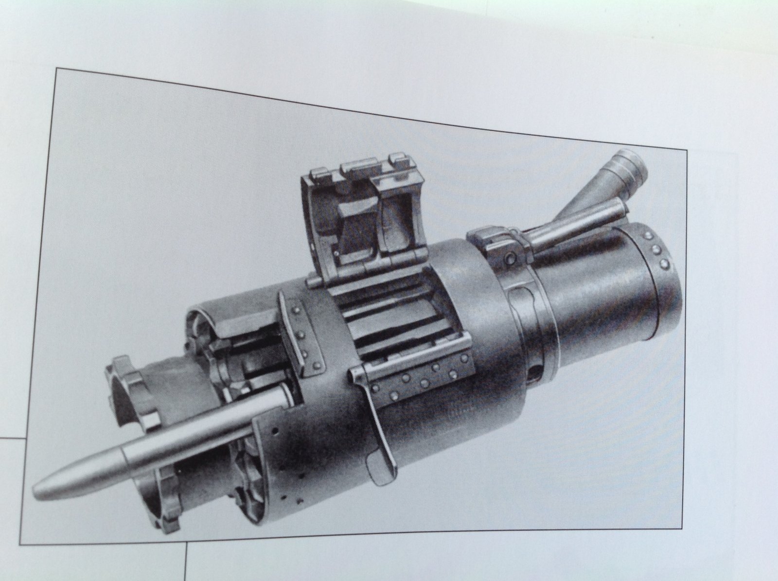

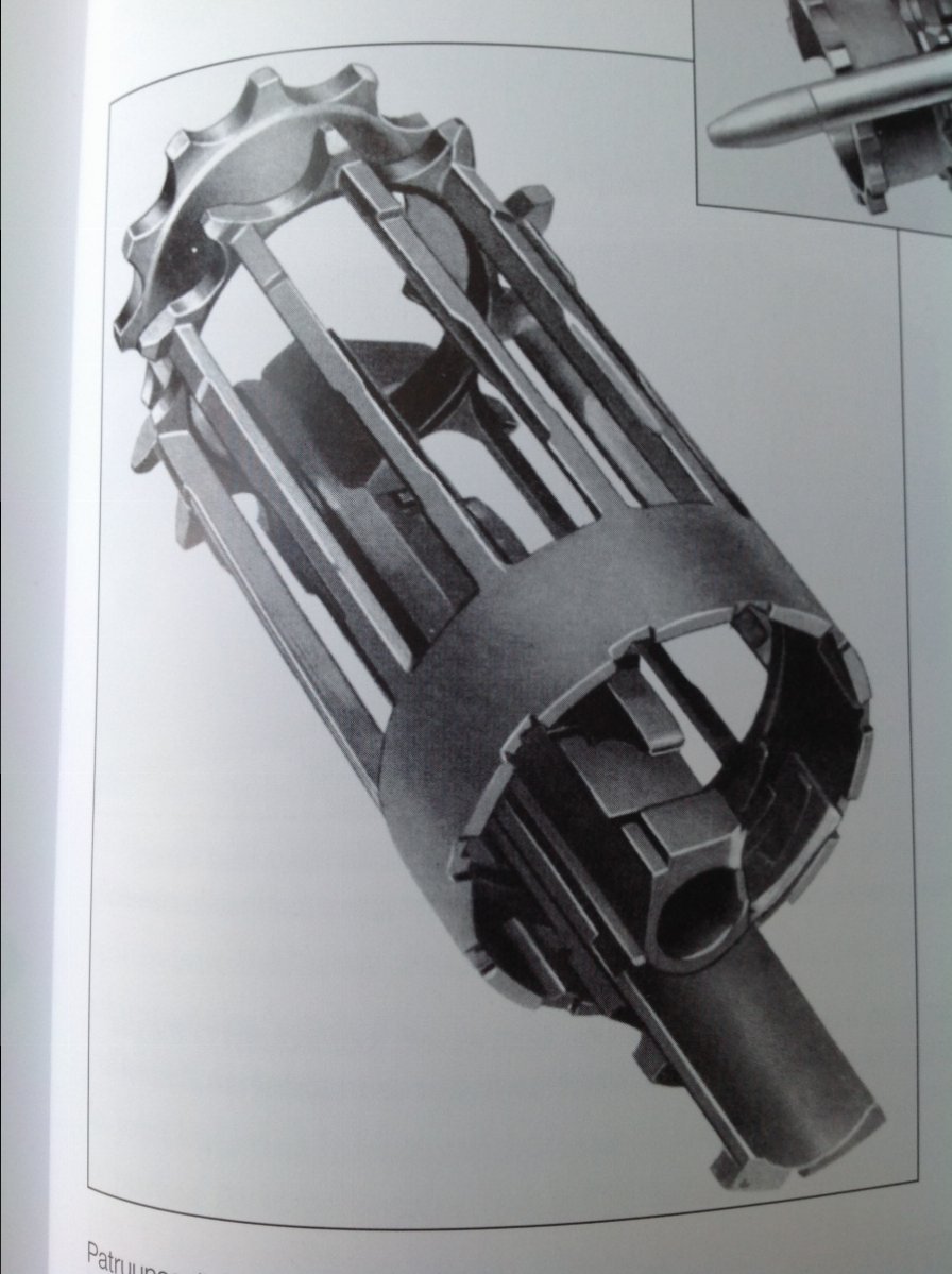

In het Fins deze keer!
Een hardcover boek met 264 pagina's met voornamelijk teksten uit Finland met soms enkele Engelse teksten bij de foto'so_O
IMG_5565.JPG Gelukkig zitten er bij de Engelse teksten nog wel wat verwijzingen
zodat ik verder kan zoeken naar meer details/afmetingen van het kanon.

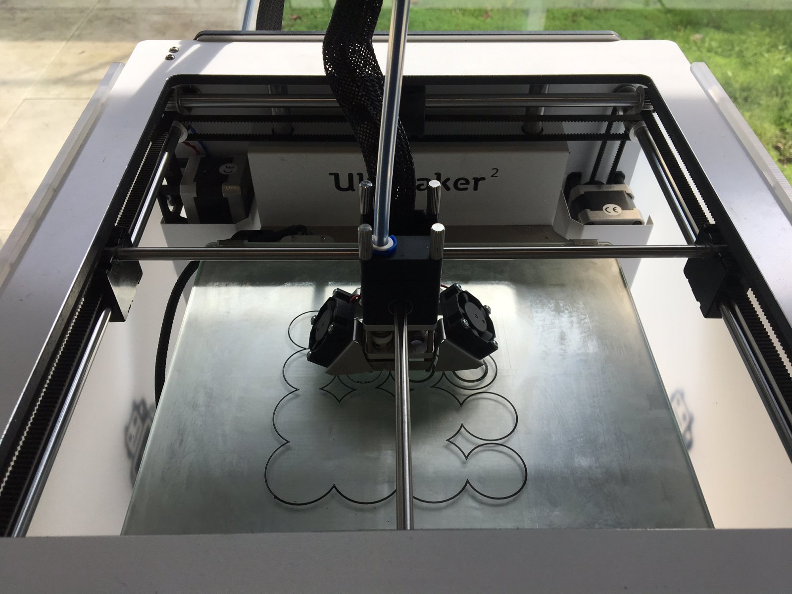

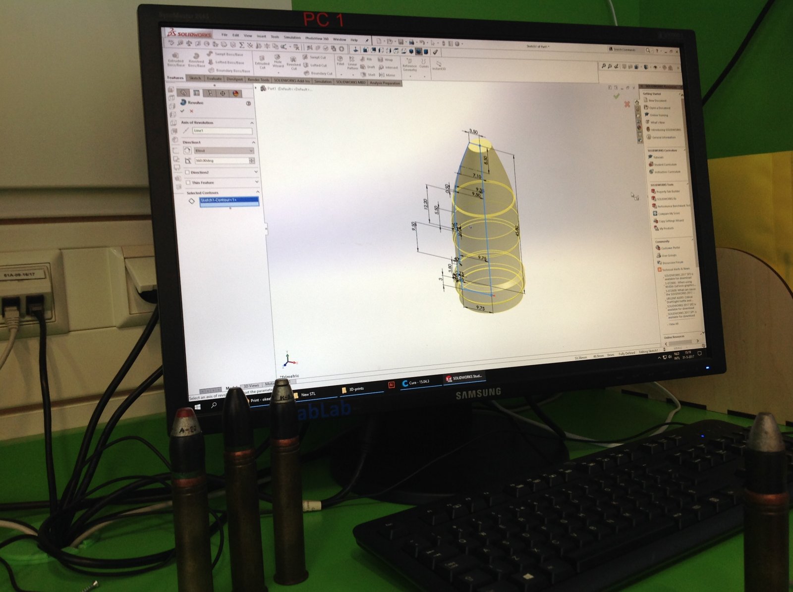

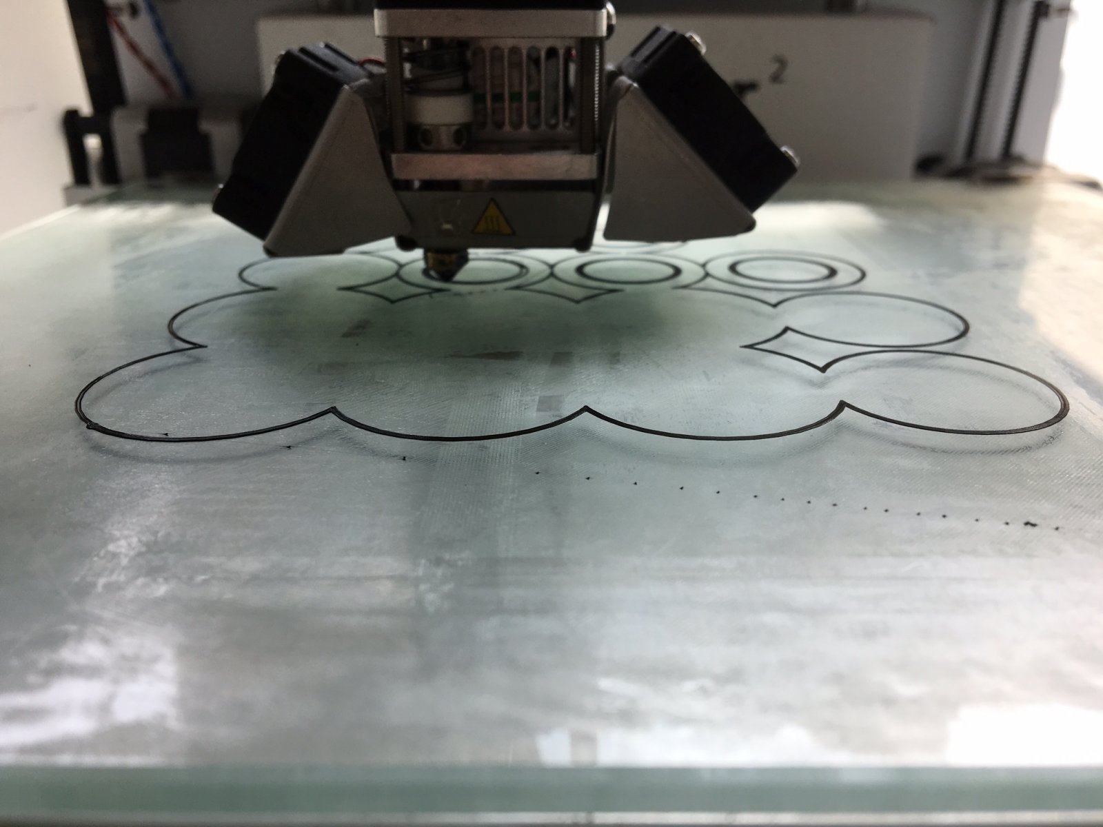

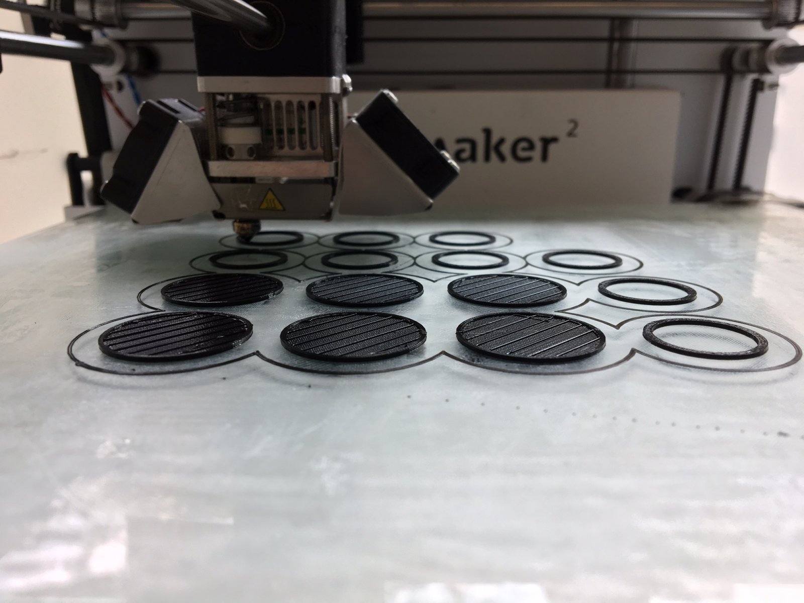

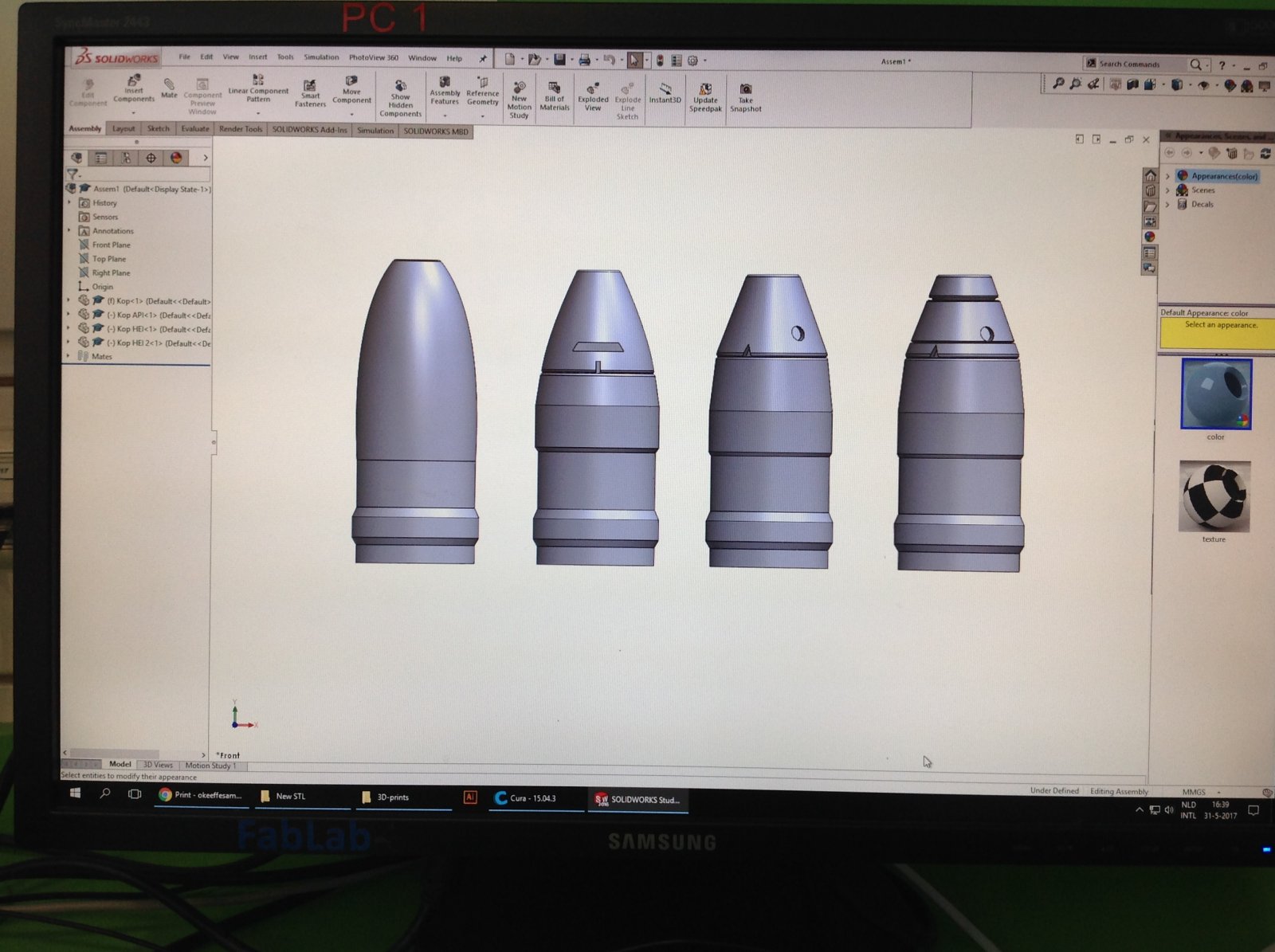

En vandaag bij het Fab Lab Enschede de overige 3 munitiekoppen zodanig bewerkt en aangepast zodat dat zij met de Ultimaker3 geprint kunnen worden.
Ik geloof dat het 20 mm ShVAK kanon in totaal zo'n 10 soorten munitiekoppen
kon afschieten.(daarvan geen bouwverslag :p)

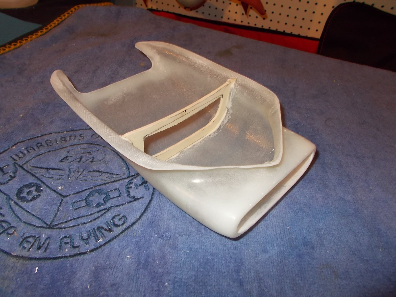

En de belly scoop besteld.
http://www.vicrc.com/product_la-7.htm

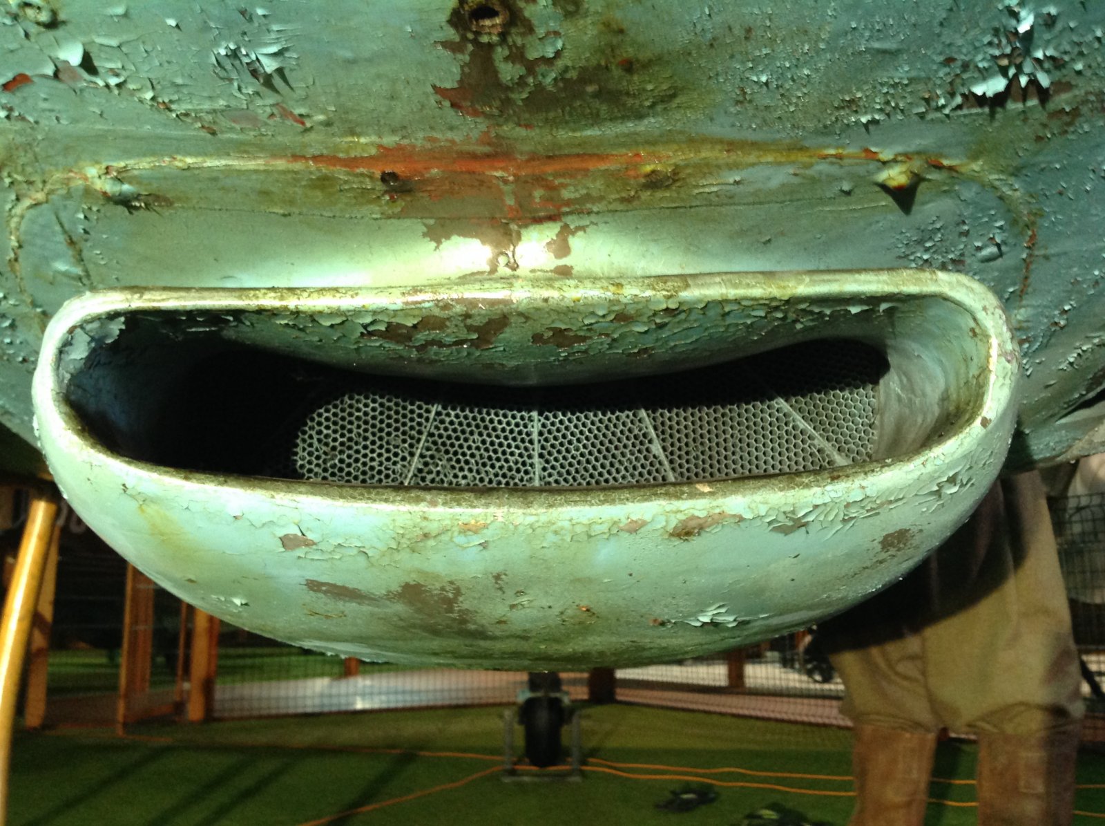

De oliekoeler kan dan mooi 3D geprint worden!
Groet:Robin

Zodra ik tevreden ben over de vier 20 mm hulzen/koppen zal ik het STL bestand op dit forum plaatsen.
En als tegenprestatie voor Ron's input bij het Finse forum wil ik Ron graag de vier 3D geprinte hulzen/koppen naar hem toe sturen.
