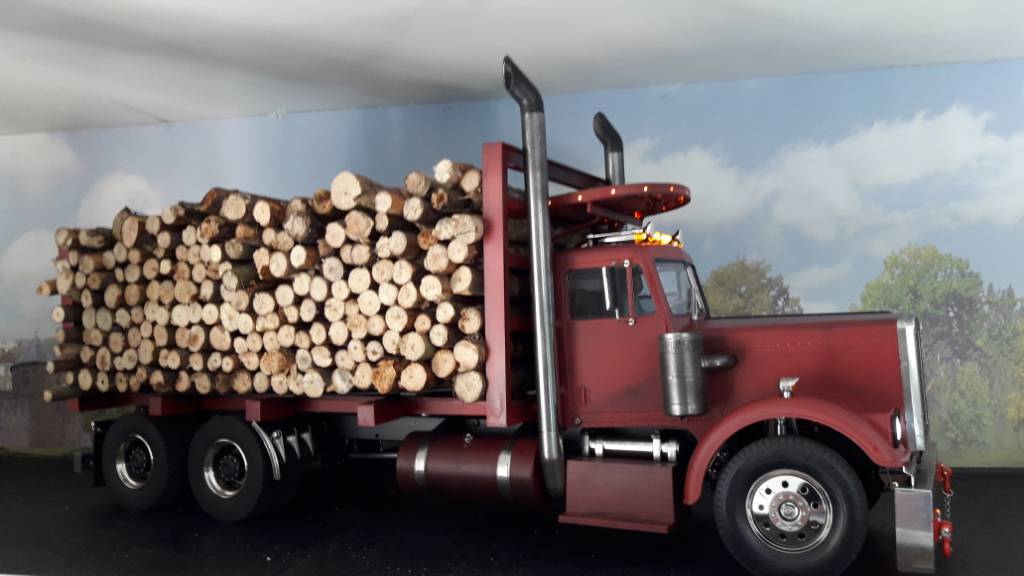

Ik ga naast mijn lopend lijntje een nieuw lijntje opzetten. (Anders een beetje rommelig.)
We hebben al heel wat rondje gereden samen met onze trucks. Maar ja... kijk ik er kritisch na dan mis ik toch het een en ander. Zoals hij nu is, daar is mijn kleinzoon al apetrots op. Ik zie dat die van mij toch heel wat meer kracht heeft. En ja (het zal wel niet zovaak gebeuren) maar op de straat doet hij het leuk met de Wetronicmotor maar in het bos gaat het hij het niet trekken. Orgineel heeft hij 7 assen (nu drie) ik heb nog een motor van scaleclub leggen nu nog wat assen besteld. (Gedeeltelijk al binnen) Deze zijn dit keer van Lesu Het wordt een aluminium frame in het zwart. Nog even aan messing gedacht maar dan wordt het weer een schuur project. Weer genoeg om een draadje mee te vullen.
De lowboy is een project wat ik in de schuur maak.De logging truck doe ik s'avonds op zolder.
Zo hebben we weereen mooie winteravond vulling.

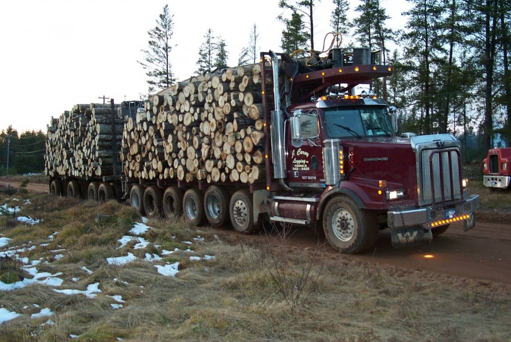

Het lijkt mij dat het iets anders zit: er zijn 5 assen met dubbel lucht, maar dat wil niet zeggen dat die allemaal zijn aangedreven; en de enkel lucht achter de cabine is 'natuuurlijk' bestuurbaar. Ik vermoed dat er slechts 2 assen aangedreven zijn, maar foto's van de zijkant van de wagen zullen daar meer duidelijkheid in scheppen?
de 2 velgen die zwart van de blubber zijn, zijn aangedreven. de dubbellucht zijn hefbaar, de enkellucht achter de cabine is erg waarschijnlijk bij het origineel een starre as. maar met een lager tonnage en daarom enkellucht.
ooit voor een amerikaanse kieper dat uitgezocht. alleen dat waren allemaal enkellucht meelopers. en het systeem werkte op aslastweging. werd de last te hoog werd er door een computer een as bijgezet. de chauffeur had geen directe invloed op het aantal wielen op de grond. door dezelfde computer werden dan ook de assen ontlast. dat is dan niet opgetilt maar de luchtbalg van de druk af. als de stuuruitslag dat nodig vond.
overigens wordt het aantal assen vereis door de desbetreffende staat en de aslastenregeling daar. waarschijnlijk zouden we in nederland een 3 assige truck en een 2 a 3 assige aanhanger voor deze hoeveelheid lading gebruiken
in het model zou je de niet aangedreven assen onbelast laten meelopen. dan zijn ze niet zo van invloed op het stuurgedrag. je zou zelfs kunnen denken aan een kabel aan die assen en een servo dat ze gelift worden bij een bepaalde stuuruitslag.
maar goed, een beetje achtergrond info over die overdaad aan assen.
en dit verhaal mag je ook helemaal naast je neerleggen. het is jouw model uiteindelijk :-D
*** kleine aanvulling, de enkel lucht as zou "gedwongen gestuurd" kunnen zijn, verklaard waarom die al op de grond is en de as erachter nog gelift. ***
Deze as configuraties kom je alleen maar tegen bij de zogenaamde Michigan Specials. De staat Michigan heeft afwijkende regels voor het weg transport.
Deze regels zijn in het leven geroepen voor de vele autofabrieken die er toen waren. Deze fabrieken hadden heel veel rollen staal nodig dus werd er een wet aangenomen die het mogelijk maakte om veel grotere treingewichten te verkrijgen. Toentertijd waren deze gewichten alleen toegelaten op truck combinaties met 13 assen. Tegenwoordig is dit op 11 assen. Daarom zie je hier dus ook drie-assige trekkers met trailers met 8 STARRE assen. Dat wringt natuurlijk als een gek maar sommige assen worden in een bocht gelift. Het zijn niet alleen trekkers met opleggers, je komt vele verschillende combinaties tegen.

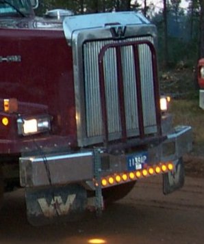

De truck met 1 stuuras en vijf achterassen, niet gestuurd plus een aanhanger met 5 assen tezamen 11 assen. De andere filmpjes waren alleen ter illustratie hoe men aan die elf assen komt.
Zie ook het afdakje boven de cabine waar de klem van de kraan op ligt.

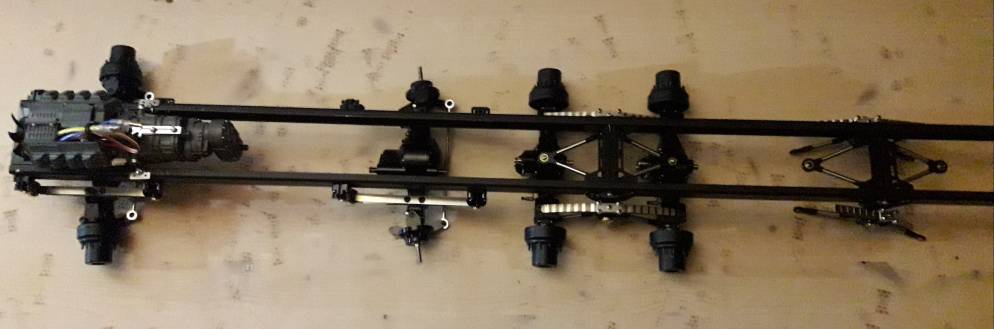

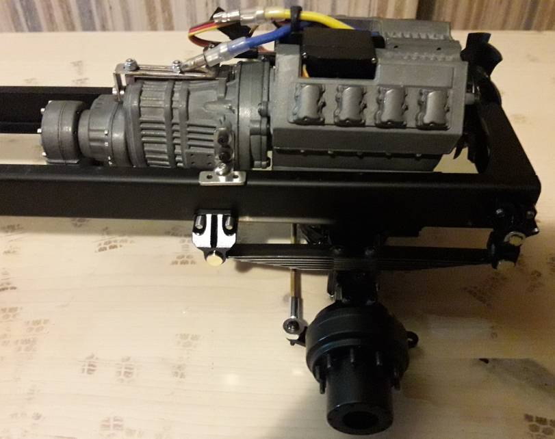

Nog effe wat vorderingen. Nu is de wacht op de rest van de spulletjes die ik besteld heb. De opstelling is nu 2x aangedreven stuuras en 2x tandem wielophanging met aangedreven assen. Alle assen met diff lock. Wellicht dat ik 1 getilde as als achterste as maak voor het idee.

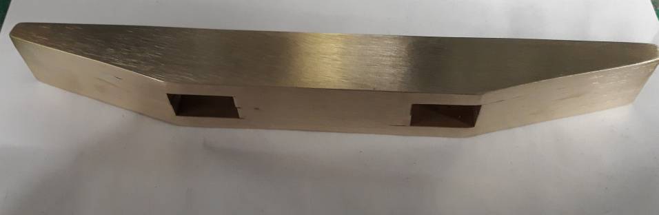

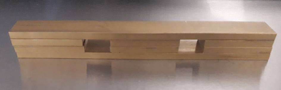

Vandaag nog messing gezaagd voor de bumper van de Michigan truck Hij wordt zoals de Chrome bumper alleen is de vraag: Spuit ik hem rood of of aluminium kleur, of eventueel van een chrome laag laten voorzien. Ik heb daar geen ervaring mee. Nu eerst nog het rek op de bumper en de verlichtingsbalk maken.

Je had de bumper ook kunnen maken/frezen uit een aluminium blok(je).
Relatief een goedkope oplossing.
Daarna mooi glad schuren met heel fijn waterproef schuurpapier en daarna polijsten Belgom voor aluminium.
Als je dit zo bewerkt, geeft dit een chroom uitstraling, alsof de bumper is verchroomd.
Eventueel daarna met blanke lak overspuiten, maar dit vind ik persoonlijk niet mooi, want de blanke lak vergeeld op den duur op het aluminium.
Als het lelijk wordt, weer even polijsten met Belgom.
Ik maak zelf het glas voor de buitenspiegels ook van aluminium dunne plaat en polijst deze met Belgom.
Bedankt voor je tip [emoji106]. Ik heb nu geen aluminium liggende. Deze ga ik nu zwart spuiten. Maar kom ik in de metaalwinkel, dan zal ik een stuk meenemen om het uit te proberen.

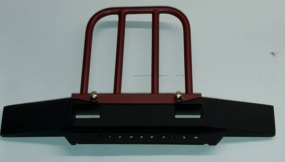

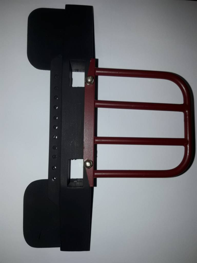

De bumper is klaar alleen de oranje led verlichting aan de onderkant. Gisteren het rek gemaakt, maar vergeten foto's te maken deze is natuurlijk ook van messing gemaakt
