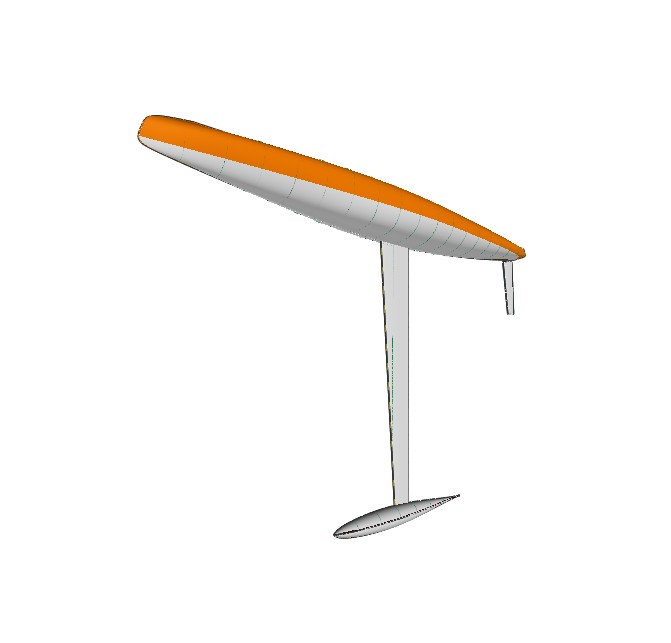

Ik kon het niet laten om eens met Delftship te spelen. Hierbij het resultaat
Joost vs
