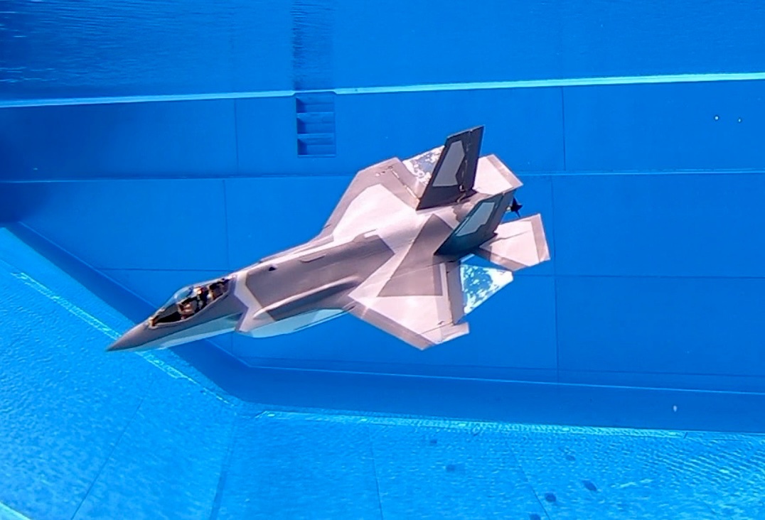

Hallo! Ik ben eigenlijk vnl actief op het duikboten forum, waar ik verschillende bouwverslagen heb. Een paar jaar geleden heb ik een F35 gebouwd (1:32 bouwpakket), met het binnenste van een duikboot. Bouwverslag: https://www.modelbouwforum.nl/threads/f-35-lightning-ii-vliegende-duikboot.283711/
Principe:
- gas via duwprop en kleine brushless.
- twee servos die ieder een vergrootte aileron aandrijven en via v-tail mixer op mijn Graupner zender bediend worden. Kan ik dus mee op en neer en rollen.
- later ook de twee roeren van de F35 functioneel gemaakt, maar daar zie ik a. Weinig effect van (mogelijk moet ik de roervlakken vergroten) en b. Heb totaal geen gevoel wanneer te gebruiken.
Daarmee probeer ik sindsdien te leren vliegen in een zwembad. Dat is niet makkelijk maar wel erg leuk langzaam! Rechtuit en op en neer gaat goed.
Voor bochten rol ik eerst 45-90 graden en trek dan de ailerons omhoog. Dat werkt, maar dan is het toestel geneigd of met neus omhoog te komen, of omlaag. Daarvoor heb ik die roeren functioneel gemaakt. Bijkomend probleem is dat die pitch bewegingen onder water maar slecht zichtbaar zijn.
Ik zoek dus hulp met twee vragen:
- heeft het zin te denken aan mixen van ailerons en roeren? En wat heb ik daarvoor nodig?
- tips om te leren vliegen onder water!
