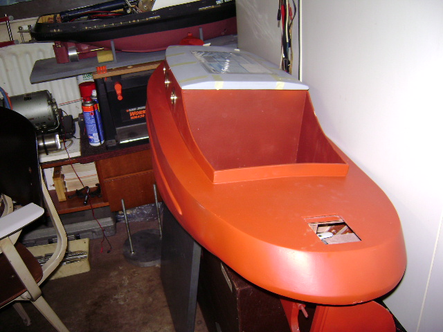

En dit wordt is de mijnen 1.20 mtr lang
full

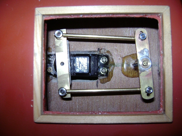

En dit is mijn stuurwerk

Het gangboord vind ik inderdaad echt super zo!!! Kan ik er tenminste ook lekker bij langs lopen.

Ziet er echt super uit, breedte gangboorden eigen keus maar wel mooi. Ik had ze zelf misschien ietsje smaller gemaakt maar wie ben ik.
Ja en wie ben jij?? Jij bent het nieuwe bestuurslid!!! Geweldig dat jullie het overnemen. Zo :p Maar ik vond het mooi en daarom heeft Paul het zo gemaakt. Ja je weet toch dat ik beslis hihihihihihihihi;) Maar waar zijn de foto's en de film van 1 juni op jullie site???
Wat een supermodel.
Heb hem 1 Juni al even kunnen bewonderen maar het wordt steeds fraaier.
Lekker doorbouwen en ook ik ben benieuwd naar de 4e servo.

Norwin bedankt, ja ben er erg trots op dat Paul hem voor mij wil bouwen. Zie Polleke per dag veranderen. Ja de 4e servo??:bye:
