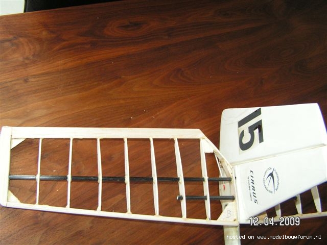

Ik ben begonnen met de reparatie van de vleugels en de inbouw van rolroeren en remkleppen(spoilers) de vorige eigenaar was daar nl al mee begonnen dus was er geen weg meer terug. Hieronder de foto's. Het zijn remkleppen "methode Jan Hein"
Daarna ben ik begonnen met de bouw van het pendelroer. Hier heb ik de houten ligger vervangen voor een koolstofbuis en ook de messing buisjes heb ik vervangen voor Koolstof.

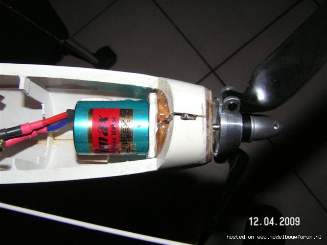

De neus is er al af en de motor is ingebouwd.

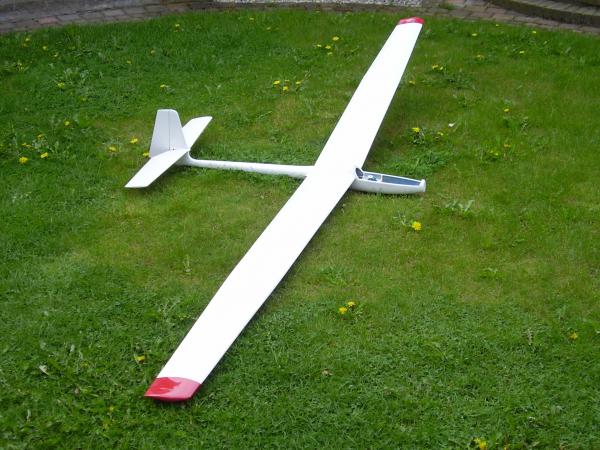

Mijn Cirrus (39 euro uit Wuppertal) is in de afwerkfase. Begin deze week een motor met 3 lipo's 2650mAh besteld. Ik verwacht ze volgende week binnen.
Zo zag ze er uit:
full
Zo ziet ze er nu uit, nog een beetje kaal........
full
Nu nog een kort neusje, maar dat gaat allemaal goed komen. Een 42mm spinner gaat helemaal passen. Cockpit kapje wordt wat moeilijker..........de PET fessen zijn gewoonweg niet groot genoeg. Ik maak ze in de hetelucht oven. Als de mal er uit komt is de voor- en achterkant zover gekrompen dat hij net 5mm te kort is.
Zal het eens met een fohn proberen.
Helaas heb ik er geen remflaps ingemaakt. Het wordt dus ruim van te voren plannen met het landen.
Maar er komen een paar nieuwe vleugels maar dan met flaps, maar dat red ik niet meer voor 17 mei.

Hoi allemaal,
ik wil een motor in mijn Cirrus bouwen,
ik heb op het forum verschillende oplossingen gezien,
wat zouden jullie adviseren?
Groeten,
Edwin.
Nou...aangezien je verschillende oplossingen hebt gezien zul je evenzoveel verschillende adviezen krijgen :-)
Ik kan wel zeggen dat mijn oplossing prima werkt. Neus eraf, schotje erin, buitenloper van ongeveer 100 gram met een kV van ongeveer 1000 tot 1200, 3 cellen Lipo (vanaf 2200 mAh), 9x6 of 10x6 prop.
Ik heb nu een lichter motortje voorin - 73 gram, dat gaat qua vermogen prima maar dan moet ik alsnog lood toevoegen om het zwaartepunt goed te krijgen..
