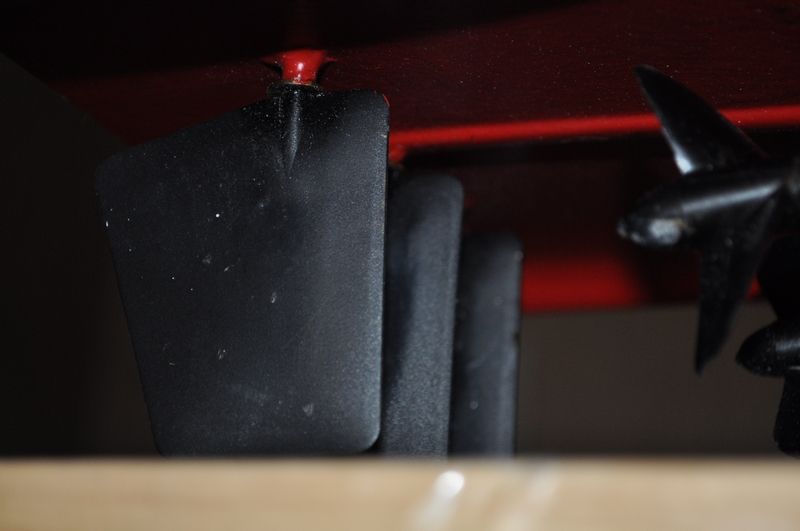

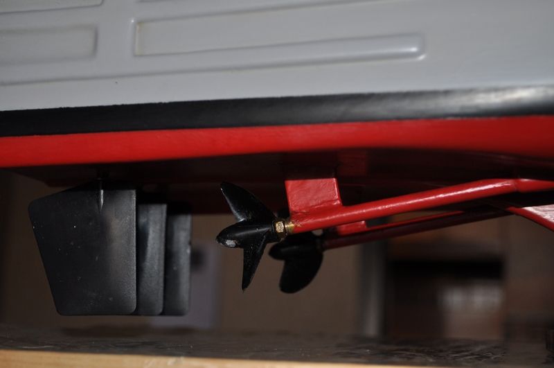

full
full
Zoals je ziet is mijn boot uitgerust met drie gelijk grote roeren. Hierdoor is de manoeuvreerbaarheid nog verbeterd. Ik neem ook deel aan wedstrijden. Volgens de Navigareglementering art. 3.5. is het toegelaten om de roeroppervlakte ten opzichte van het origineel te verdubbelen. De schroeven mag maximum x 1,5. Verder zijn geen wijzigingen toegestaan om het vaargedrag te beïnvloeden.
Groetjes, Jos
Zijn de 3 gelijke roeren origineel? Iig bedankt voor de foto. heb ik in ieder geval een uitgangspunt voor de hoek van de aandrijfassen en de hoogte van de roeren.
