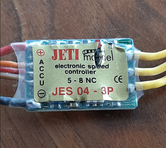

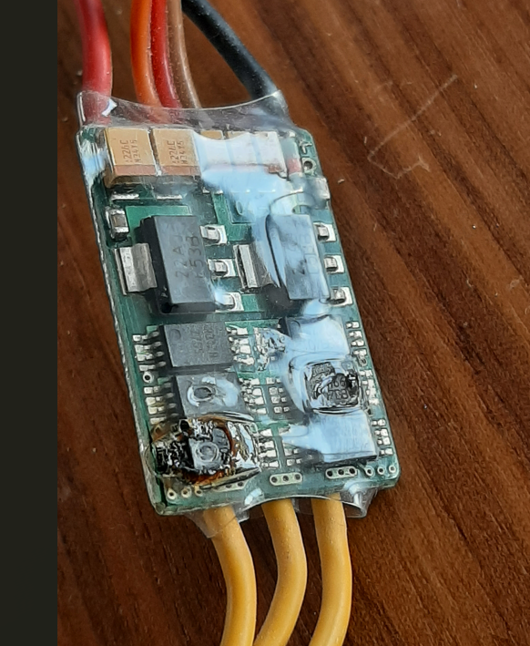

Welnu.
Ik denk dat dit duidt op een doorgebrande regelaar.
Iemand nog een klein ding liggen toevallig, of een suggestie wat de Jeti kan vervangen?

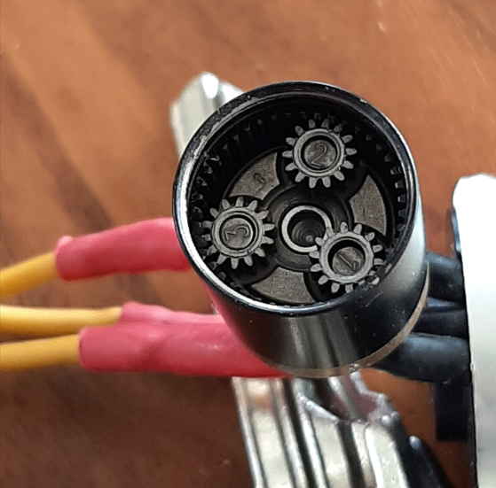

En zo ziet het motortje er uit; lijkt me niks mee aan de hand.
Waarmee smeer je zoiets?
Het klinkt wel een beetje rauw . . .
jan.
Een Hacker BL 20 - L18:
https://www.hacker-motor-shop.com/B...e&SessionId=&a=article&ProdNr=10007700&p=2072
Ik heb Hacker gevraagd, en die houden vol dat wat er aan regelaar in zat te zwak was, en dat 'ie daarom doorgebrand is.
Raar, aantoonbaar onwaar, want ik heb er jaren zonder problemen mee gevlogen.
Maar goed, er komt een wat zwaardere in: deze
Als iets te zwak is hoeft dat niet te betekenen dat het meteen al kapot gaat, het kan ook na verloop van tijd kapot gaan, toch?
Dat is waar.
Maar volgens mij is 'ie doorgebrand omdat het model (te kleine wieltjes) een nose over maakte, en toen even (paar seconden) met het gas open en geblokkeerde prop in het gras lag.
Of gaat dat niet zo snel?
jan.
Dat is waar.
jan.
Dat zou inderdaad kunnen.
Als de motor blokkeerd bij volgas gaat er een grote stroom lopen, dit kan de regelaar vernietigen.
Gebruik je een regelaar die meer stroom aan kan dan zal dit minder snel gebeuren.
Blijft echter van groot belang om bij een "noseover" het gas zo snel mogelijk "dicht" te zetten.
Grt,
Arnoud.

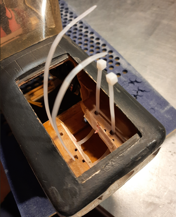

Het voordeel is wel dat je nu alvast toch die 12A regelaar kunt gaan bestellen, ter vervanging van 20A regelaar, als de motorkabels van de print gerukt worden.
Zijn die tie-wraps wel de juiste manier om deze motor zo te bevestigen?
Als de motor zichzelf naar voren trekt wordt ie nergens door tegen gehouden. Hij glijdt daar toch zo uit?
Zou je niet een soort motorschot maken waar je de motor mee vastzet en tegen houdt? *
* ik denk dat prop-er dit in andere bewoording ook zegt
  • Like
Reactions: jve
Aha, op die fiets. :)
Er ligt iets kleverigs op de zijkanten van de motorspant, waar de motor op ligt.
Dat doet al heel wat, de tie wraps doen de rest.
Tot nu toe is dat meer dan afdoende geweest.
En, voor de goede orde: de bedoeling is dat de motor de Bird Dog naar voren trekt, niet zichzelf . . . :hammer:
Op zich een goede suggestie om iets over de vertraging heen te zetten. :)
