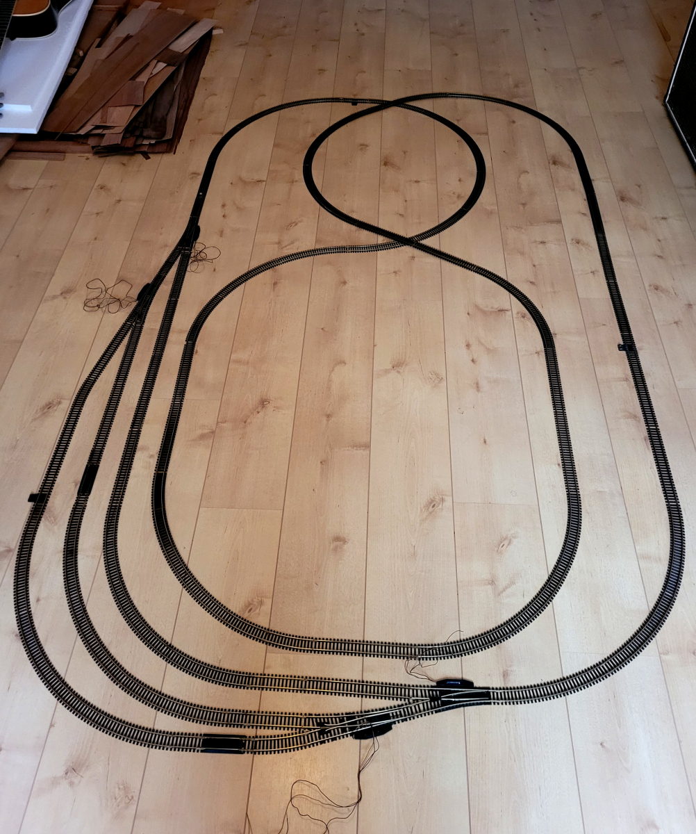

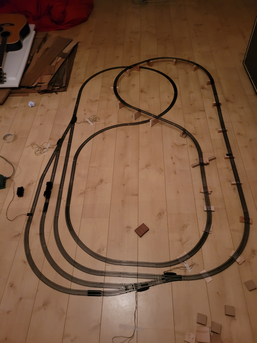

De rails zijn schoon (1200 grit schuurpapier op een blokje, en een doekje met spiritus). Ik heb de baan, zoals ik hem met Wintrack heb getekend, uitgelegd. Dat programma klopt niet helemaal met de werkelijkheid, ik heb geen idee waarom. Ik zal wel iets fout doen. Maar het is handig om een globaal ontwerp te hebben voor je rails gaat leggen.
Het loopt nog niet helemaal vloeiend, maar er ligt iets.

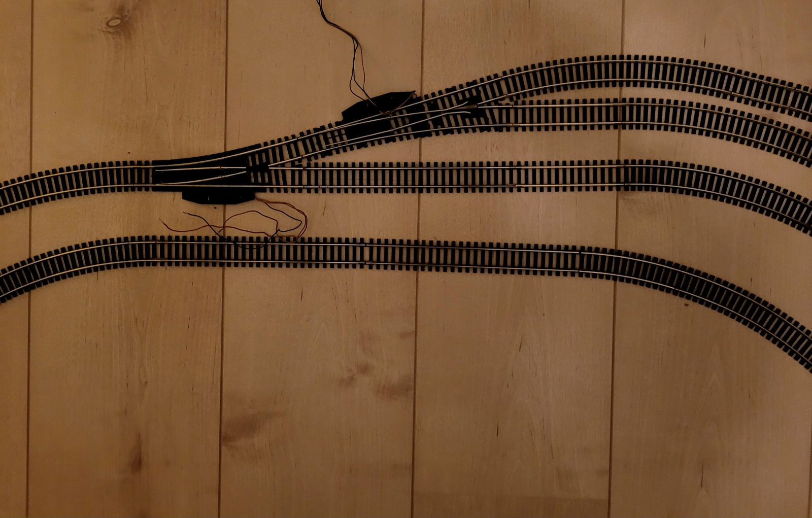

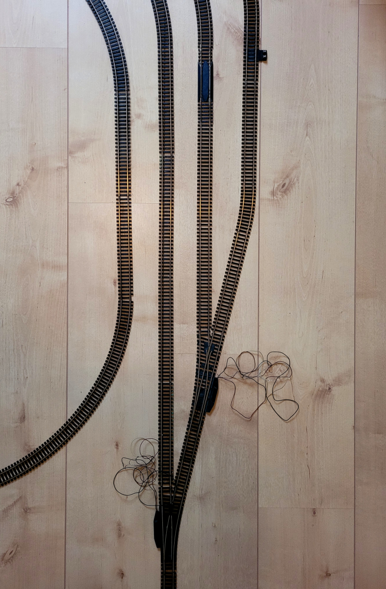

Het is lastig om met twee 'stralen' (358 en 415 mm) vier parallelle bochten naast elkaar te leggen.

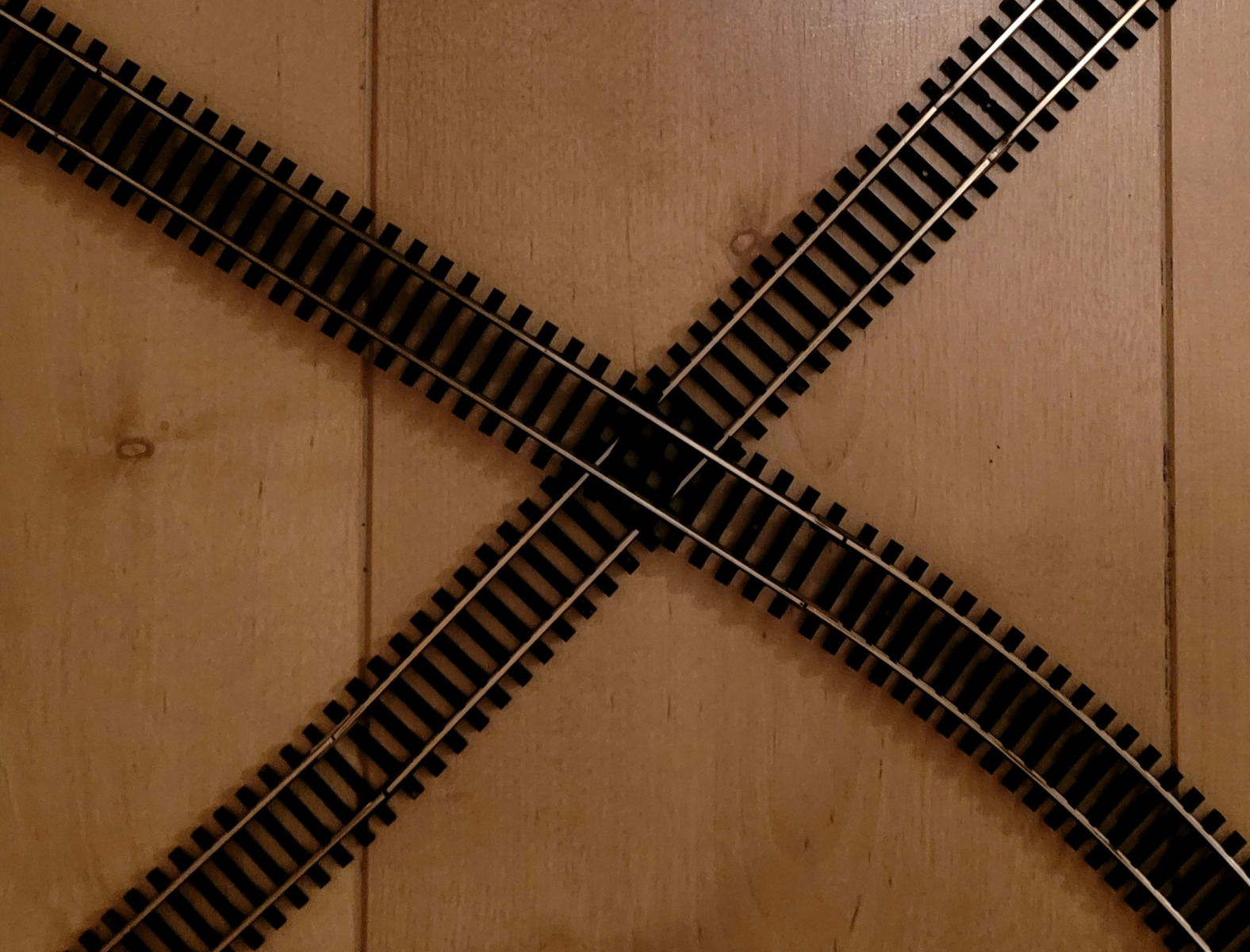

Hier kruist de baan zichzelf. Het bovenste spoor komt over een brug.
Morgen maar eens kijken of het verhaal wil rijden.

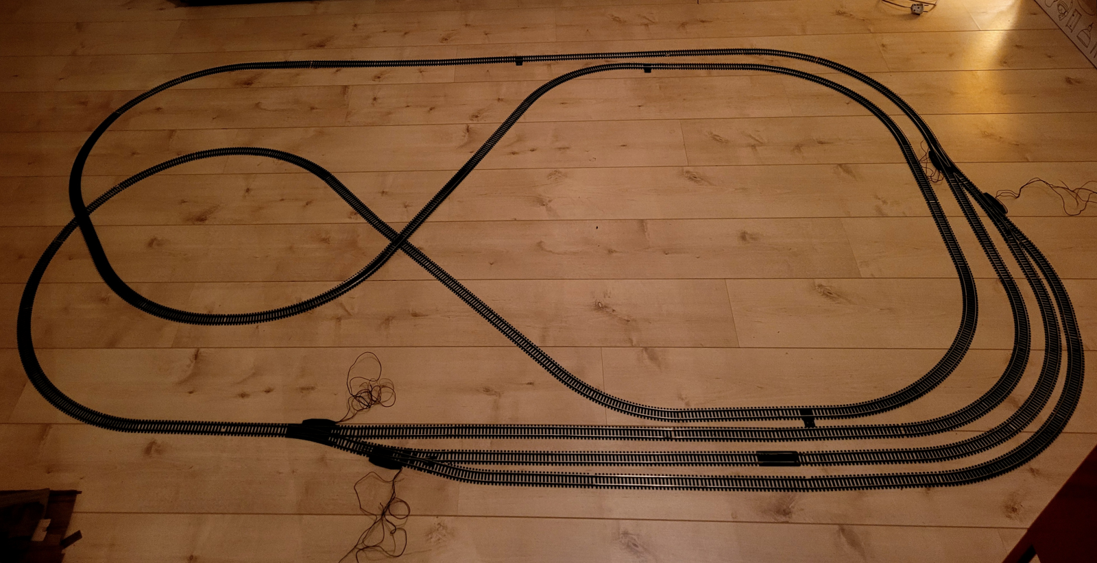

Het ligt allemaal vloeiender en rechter nu, de rails sluiten goed aan en het wringt nergens.
Verder zit er meer ruimte tussen de rangeersporen, en de vier bochten lopen nu iets beter parallel.
De baan kan in de lengte nog verlengd worden.
Het achterste deel (rechts op de eerste foto) komt bijna helemaal onder een bergmassief.
rangeer sporen lopen normaal heel dicht tegen elkaar
er is amper plaats om er langs heen te lopen
kwestie om zoveel mogelijk op dezelfde plaats te krijgen
als je nu de rechter wissel (wissel 2 zeg maar)in de bocht legt dan win je plaats
gr raf
ik zal nog proberen de rangeersporen dichter bij elkaar te leggen. Dank voor de tip !
Ik mis nog wat 'halve' rechte railtjes (6002).
niet vergeten dan aan elke kant 2 van deze te zetten anders krijg je alsnog kortsluiting
die je er vanaf haalt kun je dan gebruiken voor die ingekorte rails
gr raf
Nou, het treintje rijdt netjes over de hele baan. Ik heb nu maar 1 aansluitpunt, ik wil er een stuk of 4 over de baan verdelen, en ieder rangeerspoor krijgt er natuurlijk een.

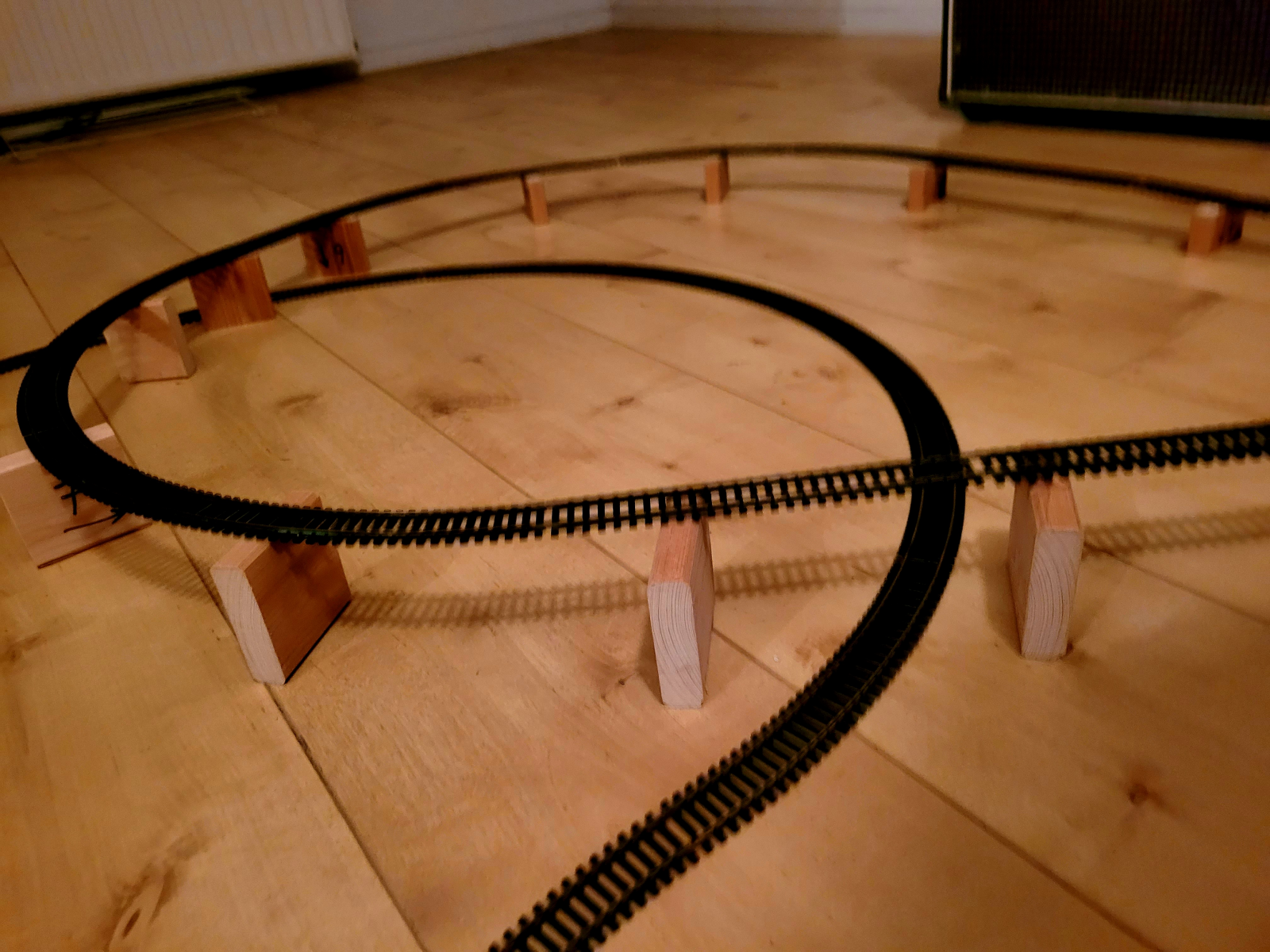

Ik heb provisorisch met blokjes hout de op- en afrit naar het viaduct gemaakt. Het lokje haalt de helling makkelijk, ondanks het doorbuigen van de rails. In het echt komt daar natuurlijk een mooie op- en afrit onder.
Ik ga binnenkort de andere loks over de baan laten rijden, en dan met wagons. Vooral mijn grote 4170 stoomlok heeft maar weinig trekkracht.
Een rondje duurt ongeveer een halve minuut.

Met wagons heeft het lokje het moeilijker. De stijging moet heel geleidelijk zijn, en als je goed kijkt is het eerste stuk bergop nog te steil.
stijging mag max 3° zijn .je hebt genoeg aan 8 cm hoogte tussen het onderste spoor en het bovenste
je moet dan wel bruggen kopen die naar boven hun steun geven en niet naar onder
deze brug vraagt meer hoogte
gr raf

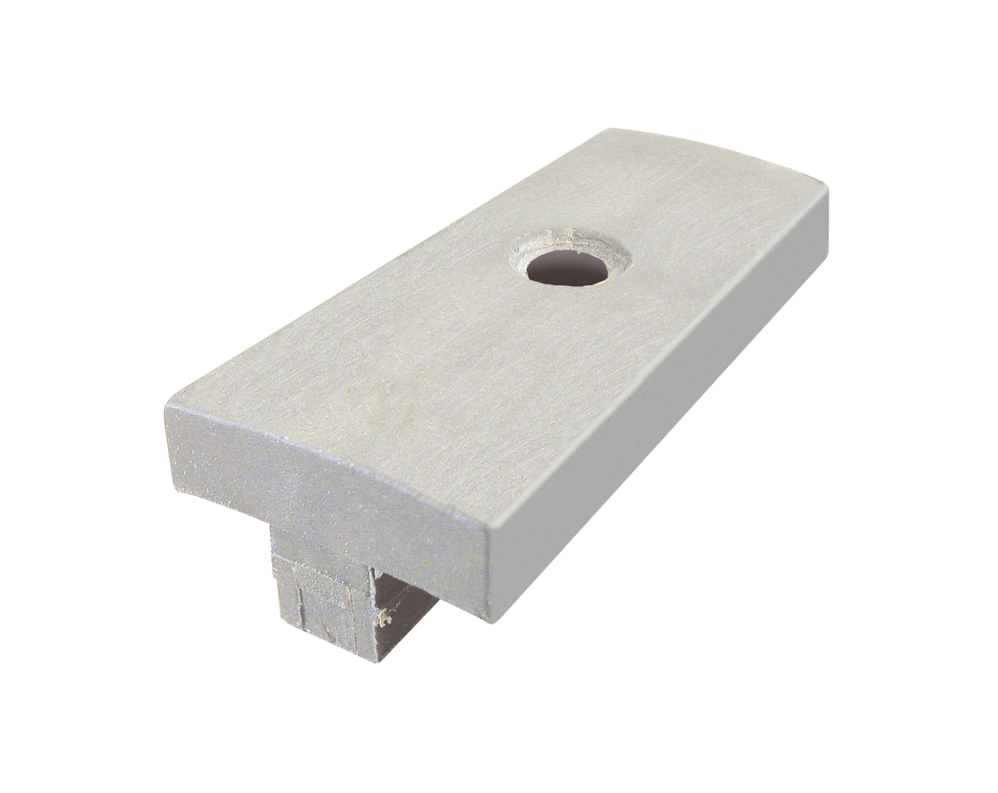

Een vraagje over 'ballast': ik heb nou al veel filmpjes gezien over hoe dat moet. Maar als je de baan ooit ontmantelt, krijg je de rails er dan nog fatsoenlijk uit ? Of schrijf je die dan af ?
je kunt boekbinders lijm gebruiken of gewone witte hout lijm
boekbinders lijm lost terug op met water en houtlijm met methanol alcohol
met een spatel onder de rails kun je ze terug los krijgen
ik heb mijn rails niet genageld voor het balasten
nu moet ik opzoek naar een foto om te laten zien hoe ik het gedaan heb
dus tot seffens
niet te vinden natuurlijk wa hadde gedacht
ok proberen uit te leggen
ik heb blokjes kunststof waarmee plastieke planken voor een terras aan elkaar worden gezet .
daar zit een gat in en deze leg ik om de 30 cm over de rails en zet er een schroefje door
wel tussen de bielzen hé
dan kun je tussen deze blokjes schotteren en na het verwijderen van de blokjes doe je daar ook ballast
daarna de rails nat te spuiten met water /alcohol mengeling met een beetje dreft er in
dan kun je beginnen met verdunde hout lijm (ook weer water en dreft) de ballast te verzadigen
en dan is het wachten tot het hard is en dan de openingen opvullen en nadien je fantasie de loop laten
dit zijn ze maar een blokje MDF kan ook
ik gebruik ze dus met de brede kant naar de rail toe zodat je geen blutsen krijgt
het voordeel is je kunt de stroom op de rails laten staan met metaal krijg je kortsluiting
dan kun je op de niet geballaste sporen nog steeds rijden
gr raf
