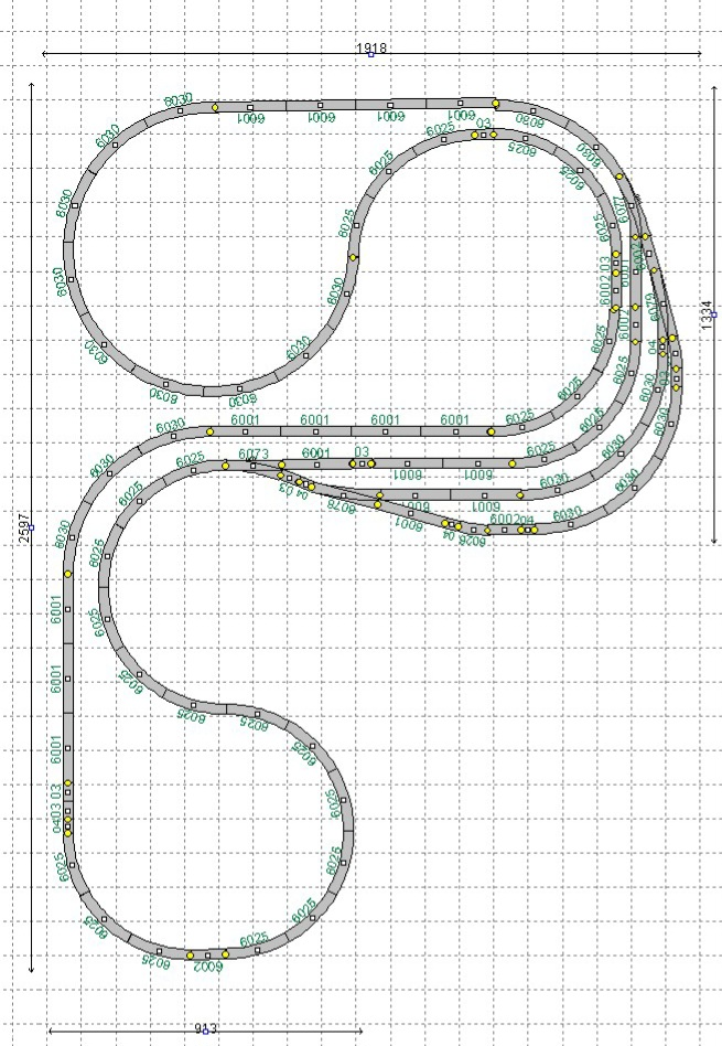

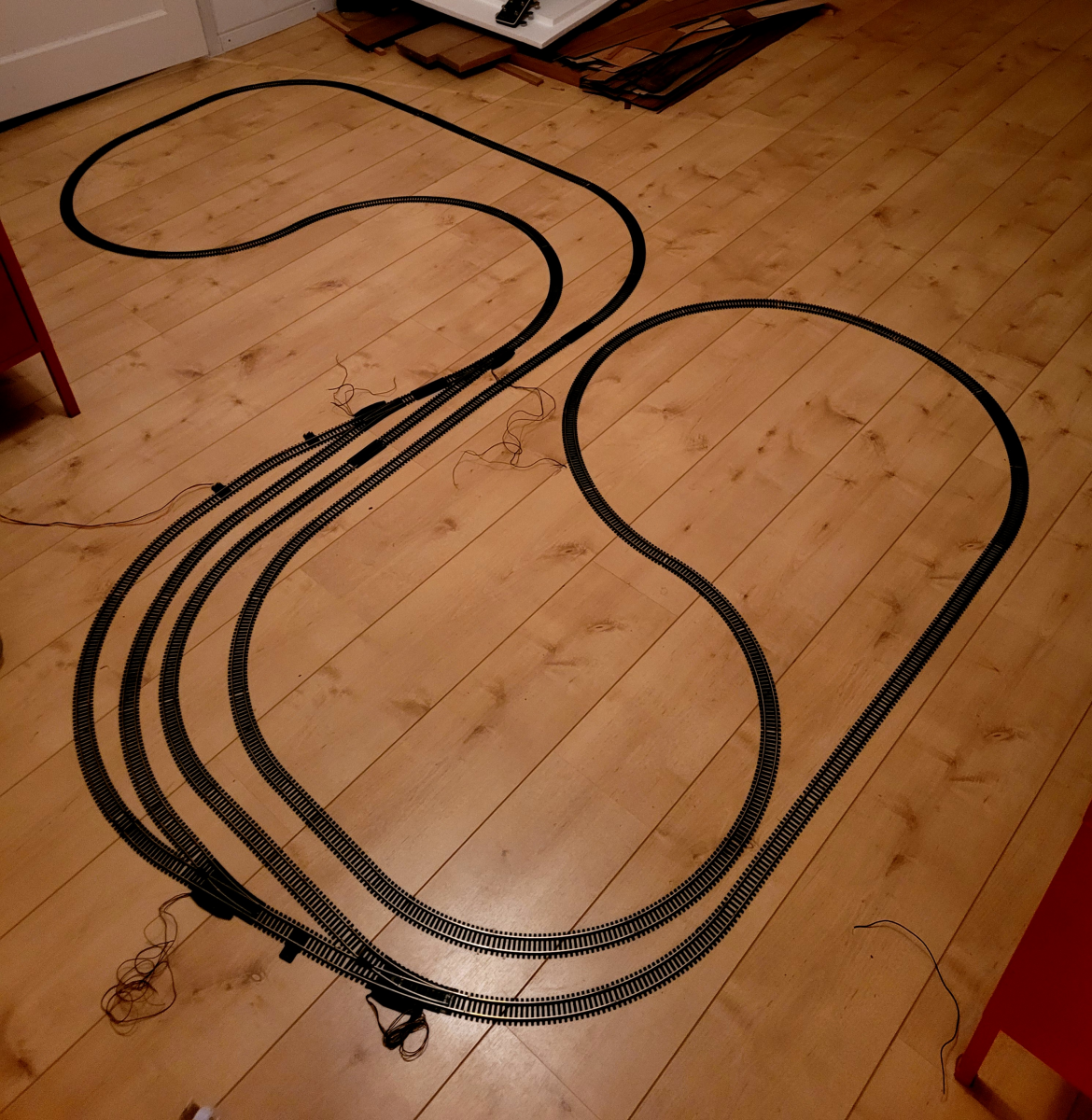

Nog maar weer eens een nieuw ontwerp. Het oorspronkelijke ontwerp was met 160 cm wel heel diep, en zou met de achterkant tegen een schuin dak staan. Ik zou daar al flink wat ruimte achter vrij moeten laten om bij de treinen in de tunnels te komen.
Oude ontwerp:

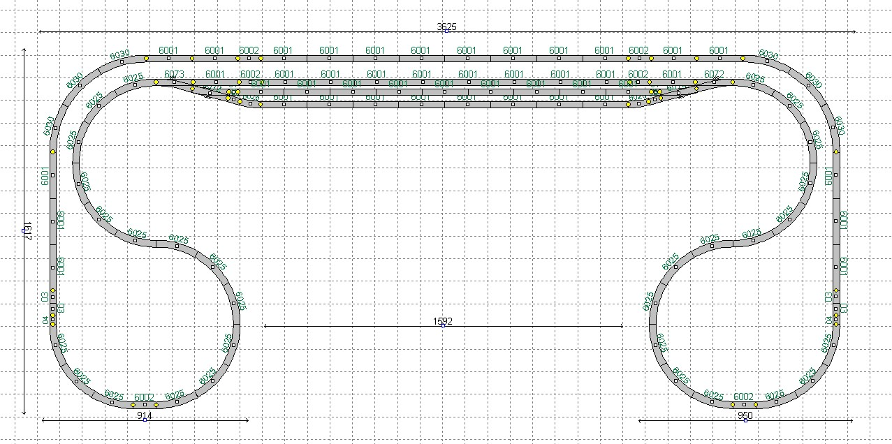

In het nieuwe ontwerp hieronder wordt de baan minder diep, door het gebruik van een gebogen wissel (rechts boven), en minder breed. Ik zou er dan van één zijkant (rechts) ook nog bij kunnen. De baan en het landschap worden ook wat spannender door de L-vorm denk ik. De achterwand (bovenkant van de foto's) is nog steeds schuin, maar de linkerwand is recht. Nog een voordeel is dat ik geen stijging of daling in de baan hoef te maken, omdat ik me afvraag of mijn ouwe bejaarde loks (vooral de Fleischmann 4170) daar überhaupt wel tegenop komen.
Nieuw baanplan:
Het geheel zou op een stuk of 4 Ikea tafels passen, met wat overbruggingen tussen die tafels. 2 tafels van 200 x 60 cm. en twee van 100 x 60 cm. of 140 x 60 cm.
Ik ben benieuwd naar jullie tips !
................... Het oorspronkelijke ontwerp was met 160 cm wel heel diep, en zou met de achterkant tegen een schuin dak staan. Ik zou daar al flink wat ruimte achter vrij moeten laten om bij de treinen in de tunnels te komen.

Ik heb daarover zitten denken, maar ik denk dat het geheel er te groot voor wordt. Het gaat uiteindelijk wel om een baan van 2 x 3 meter, buitenmaten.
Ik ga de beschikbare ruimte eerst goed bekijken, en voor ik ook maar iets in elkaar zit de tafels bestellen (dat is alles bij elkaar nog wel te betalen: bij Ikea met poten ruim € 200,-).

je kunt natuurlijk van die twee bochten een klimspiraal maken en je station iets hoger leggen
dan heb je aan de onderkant plaats om nog sporen te leggen en iets meer speel ruimte
je hoeft maar een 16 cm omhoog en als je 2% max helling aan houd dan gaat je oude lok het best redden
beneden kun je dan nog industrie of dergelijke met nog wat wissels en sporen
gr raf
Ik denk dat de hele baan, hoe die er ook uit komt te zien, een cm of 10 à 15 boven het tafeloppervlak komt te liggen. Voor meer diepte in het landschap, en met idd de mogelijkheid voor 'lagere' sporen.
Daar om zou ik van die twee lussen een spiraal maken .
en dan van het achterste spoor twee wissels aftakken naar de voorkant en dan heb je daar ruimte om nog sporen te leggen .
je kunt dan ook nog dat berg baantje leggen op een van de twee bergen
je kunt ook nog op die 2 bergen een rondje leggen en het spoor dan achter het station laten door lopen maar dan heb je twee keerlus modules nodig anders heb je kortsluiting
gr raf

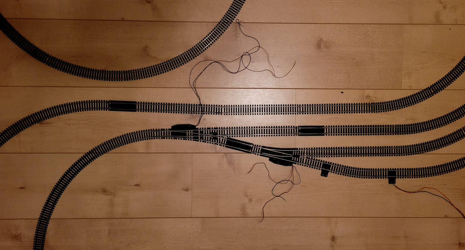

Testrit. Ik denk dat ik voor dit baanontwerp ga. Het is groter dan ik dacht, dus ik ga kijken hoe ik de baan (en de onderbouw) nu het beste in de beschikbare ruimte op zolder kan plaatsen. De trein rijdt redelijk regelmatig, met nog maar één aansluiting op de baan.
Morgen maar es kijken of mijn lange lok ook wil rijden.

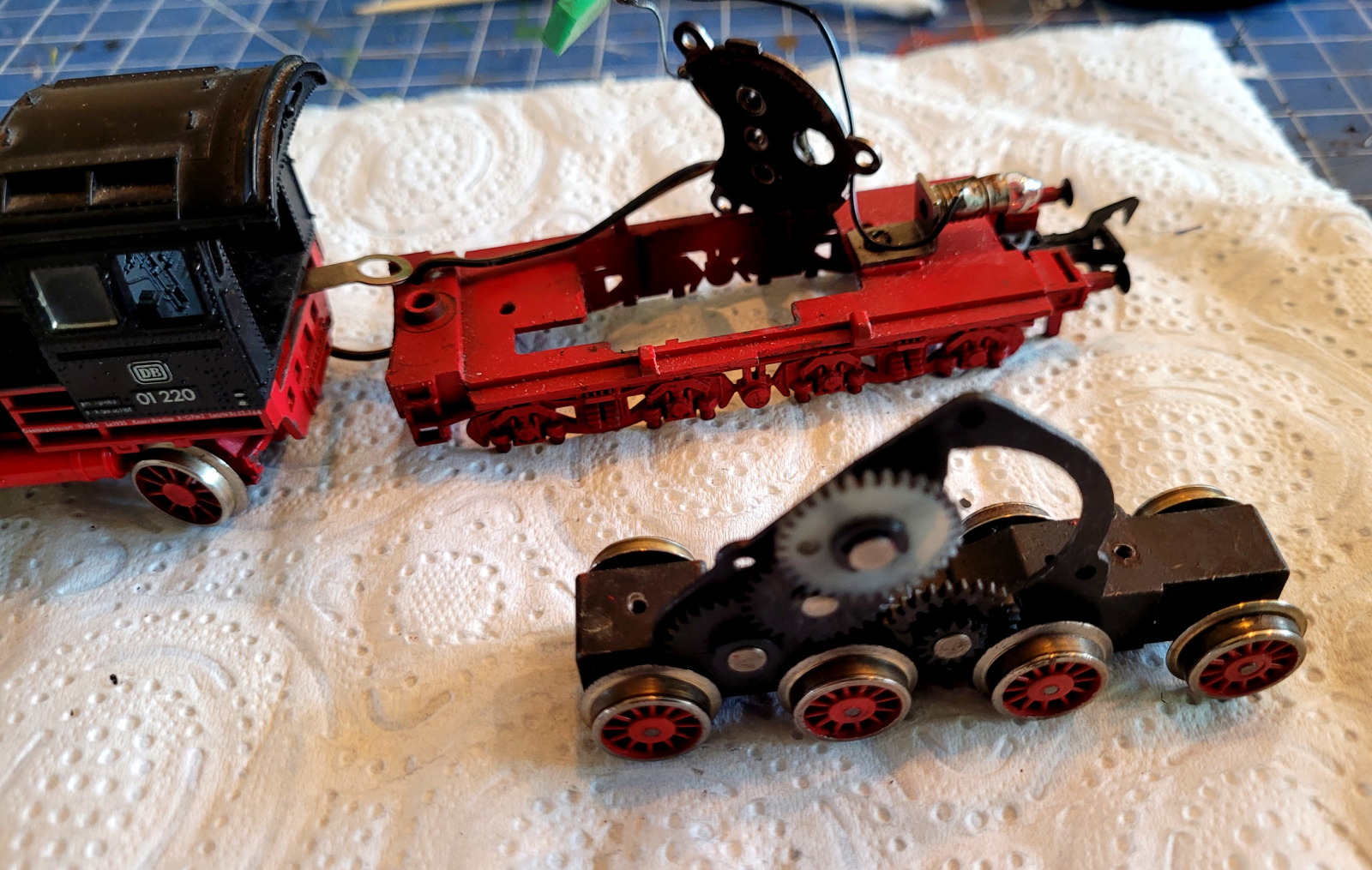

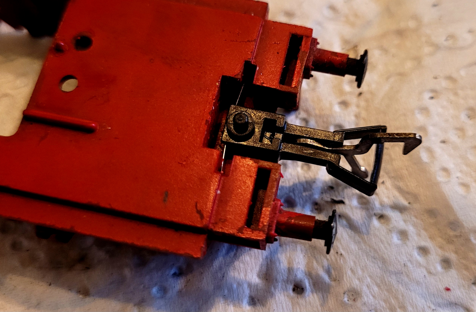

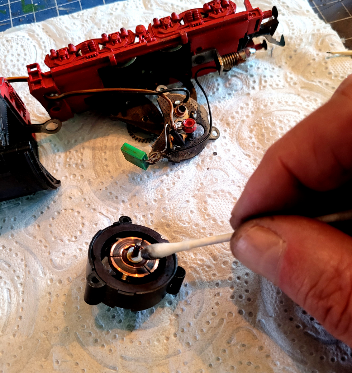

Ik heb de grote 4170 stoomlok schoongemaakt en gesmeerd. Die kwam bijna niet meer vooruit omdat de wielen onder het voorste stuk (geen aandrijving: die zit in de tender) zwaar liepen en tijdens het rijden zelfs vaak niet eens meedraaiden. Ik heb verder een kapotte koppeling vervangen, en nieuwe anti-slip-bandjes onder te tender gezet.
De lok piept nog bij vol vermogen: ik moet er nog nieuwe koolborstels in zetten. Verder zijn beide lampjes (6530 schroeffitting) stuk. Die zijn online overal uitverkocht, dus ik moet op zoek naar die 14V E5,5 lampjes met schroefdraad.

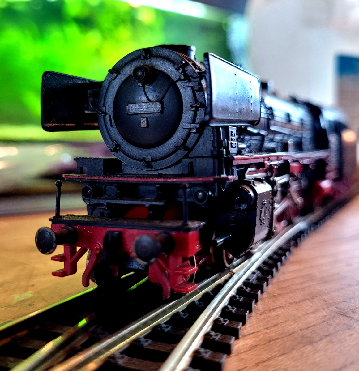

De lok:
Demontage:
Motortje schoonmaken met wasbenzine:
Ouwe bandjes wegpeuteren:
Nieuwe bandjes:
Nieuwe koppeling met veertje:

Ik heb het 'piepen' ook verholpen door nog een paar keer wat olie op het motorasje te doen (echt weinig) en tussendoor de motor even in beide richtingen op vol vermogen te laten draaien. Dat hielp: het piepen is weg.
Resultaat van vandaag: twee ouwe dames die weer als een naaimachientje lopen !
Cyril als ik nog loks heb met lampjes vervang ik die ook met de led variant
wel de gouden gebruiken (daglicht)want zulke loc's hadden geen dag licht lampen
en inderdaad deze motor had heel wat liefde nodig zo te zien om terug goed te kunnen lopen
gr raf en puik werk

Nieuwe koolborstels in de 4170, en led lampje geplaatst. Het volgende probleem: de verlichting brandt verkeerd om. Bij achteruit rijden brandt de verlichting voor, en vice versa. Ik ben niet aan de bedrading geweest; wat zit er verkeerd om ??
