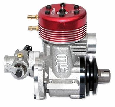

... maar de lijst met merken die motoren maken is best lang
de meeste zijn echter nouwelijks bekend bij ons ...
Ze hebben auto-motoren gemaakt, weet ik nog van ruim dertig jaar gelee, nu alleen boot-motoren. Ziet er erg degelijk uit.
CMB Motori Italia S.N.C. - Official Website - Sito web ufficiale
