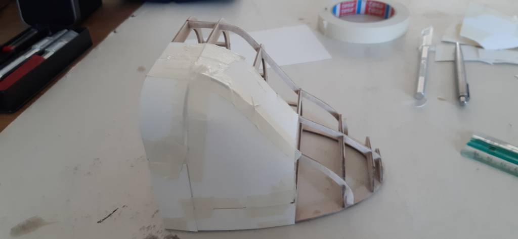

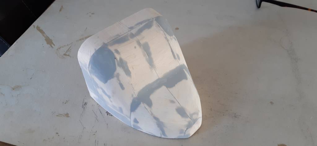

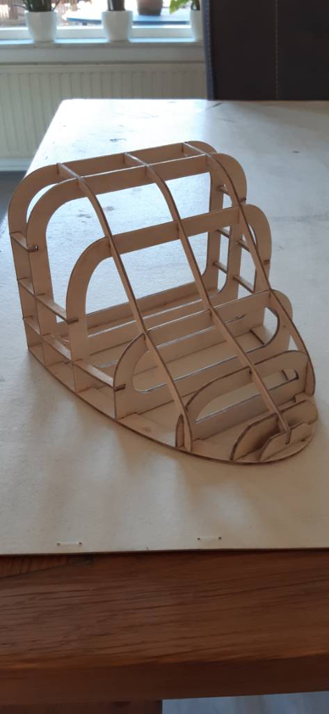

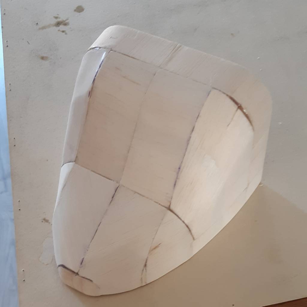

Weer stapje verder! [emoji123]
Nu nog poging doen om het te beplanken.
Wat je ook nog kunt doen, houttechnisch misschien makkelijker:
stroken snijden van bv 1 cm, en die in vorm buigen & lijmen.
en dan "on the spot" op maat snijden.
Kun je daarna mooi rond schuren.
als je die bredere stroken balsa doet en een knip geeft halverwege een ronding, heeft dat de neiging slecht in de ronding te willen blijven.
Het lijkt of de mallen ook over de ramen van de neus gaan.
Je kunt misschien de ruimten tussen de spanten ook opvullen met relatief licht maar dik balsa, en dat in vorm schuren.

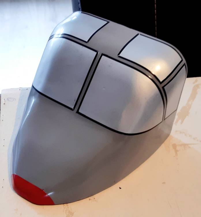

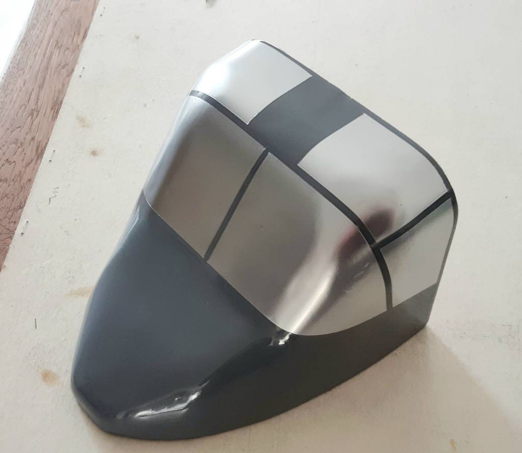

Persoonlijk voelt dat voor mij als een vorm van een beetje vals spelen, immers de echte heeft dat ook niet.
En daar ligt nu juist de uitdaging. Maar zeker ook een mooie model!
