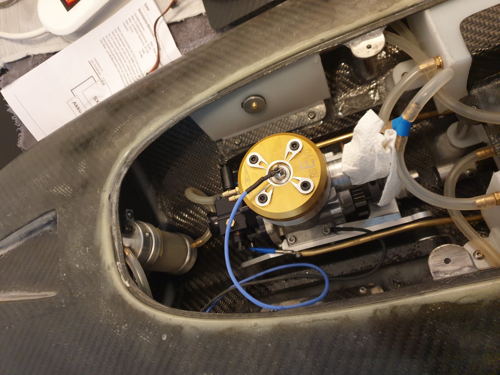

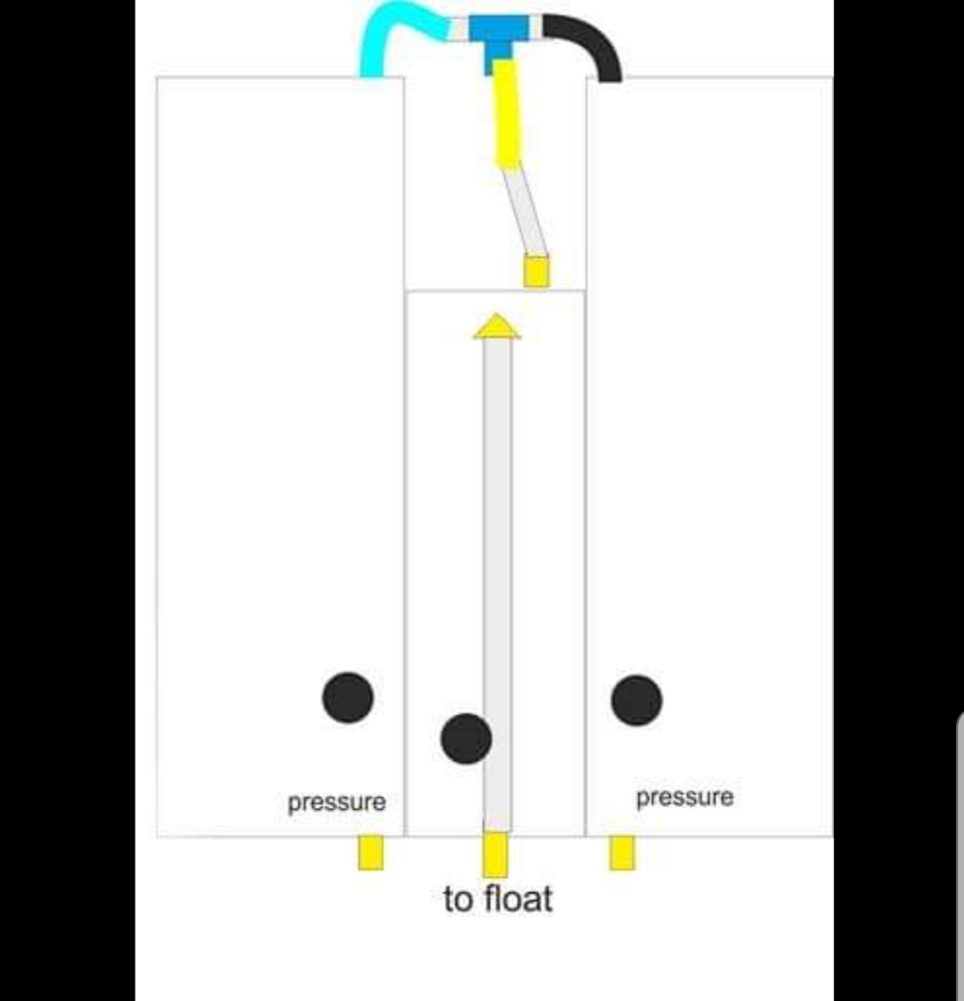

    Nu kom ik aan op het punt dat de tanks ingebouwd moeten worden.
    Echter zie ik hier een beetje tegen op omdat ik niet echt weet hoe ik de slangen moet laten lopen.
    De motor is voorzien van een pomp met 2 nippels een invoer en uitvoer. (Het is een soort membraam pomp die werkt op de carterdruk van de motor)
    Ik ben altijd gewend aan motoren die de uitlaatdruk gebruiken in combinatie met 1 tankje.....
    Origineel zaten de 2 hoofdtanks met elkaar verbonden en liep er uit 1 van de hoofdtankt een slang naar het hoppertankje.
    Nu heb ik een keer ergens gelezen dat beide hoofdtanks onder druk moeten staan? Klopt dit?
    Op de foto zie je zoals het ooit heeft gezeten:
    Het tankje links boven op de foto wil ik niet meer gebruiken en komt dan te vervallen.

    Beste Martijn,
    Zit toevallig je topic te lezen.
    Leuk dat je een fsrV romp gekocht hebt.
    Ik vaar zelf de Nederlandse en wereld kampioenschappen met deze boten.
    De boot komt me bekend voor schiet me alleen zo niet te binnen van wie die is geweest .
    Zie hieronder een schema voor het aan sluiten van de tanks

    De pomp van de pico motor hoef je niet te gebruiken .
    De nippels door verbinden met elkaar met een stukje siliconen slang

    Oke, dit maakt het voor mij duidelijk hoe ik alles moet aansluiten!
    Ik zal dan alleen druknippels op de uitlaat moeten aanbrengen.
    Op je tekening staan de hoofd tankjes parallel aan elkaar.
    Echter wat gebeurt er nu precies al 1 van de tanks eerder leeg is? Ga je dan geen lucht in de middelste tank pompen?
    Waar hebben jullie normaal gesproken de vul aansluiting voor het tanken?
    En weet u waarom hebben ze er bij Picco in die jaren voor gekozen om de motor te voorzien van een pomp? Wat is het voordeel van dit soort pompjes?

    Doordat je je druk van je uitlaat splitst naar allebei de hoofd tanks en deze ook allebei op een T koppeling op de middelste tank zit, staat de slang continu vol brandstof tot deze leeg zijn.
    dit systeem gebruiken we al zo lang ik me kan herinneren en nooit problemen mee gehad.
    Waarom dat ze toen de tijd de pomp erop hebben gemaakt geen idee ik weet wel dat we ze met pomp niet goed afgesteld kregen.
    Enige wat ik mis voorin de boot is een vlotterpot, deze heb je wel nodig als je met uitlaat druk vaart.
    Door de vlotterpot kan de motor op zijn eigen kracht de brandstof aanzuigen en is dus beter af te stellen.

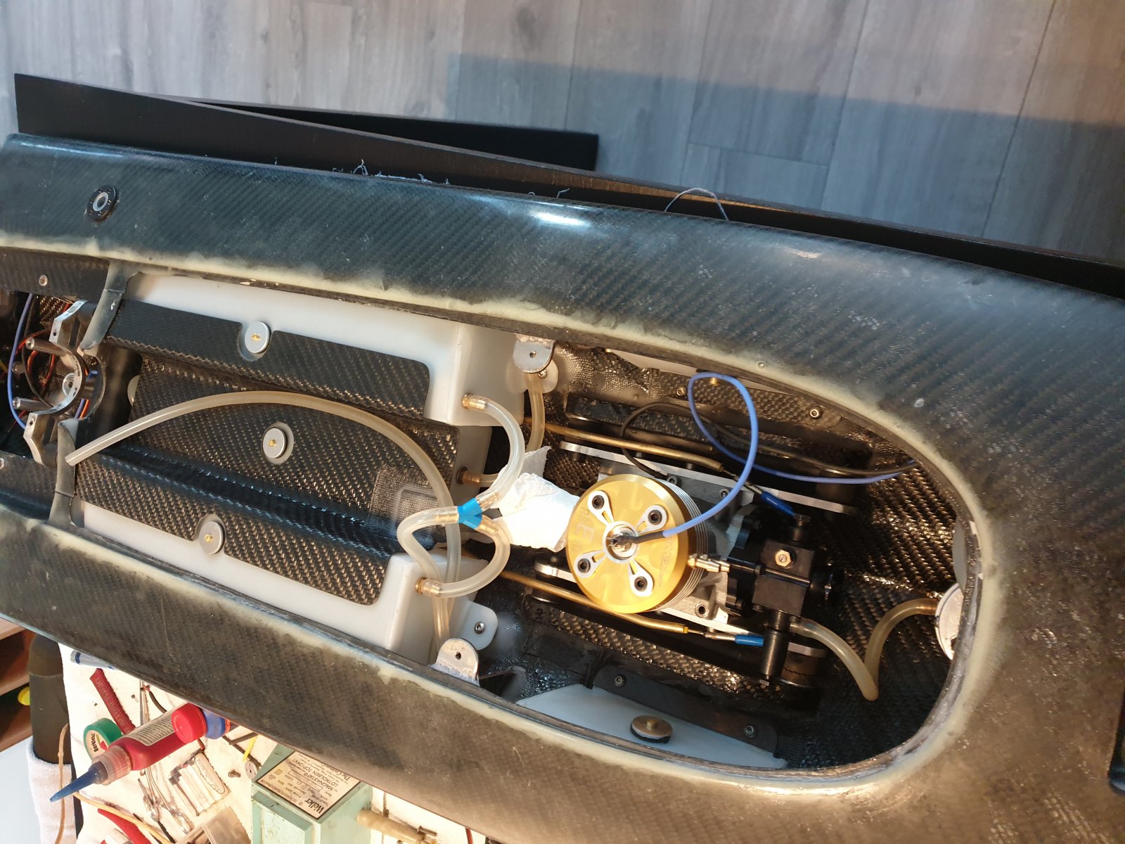

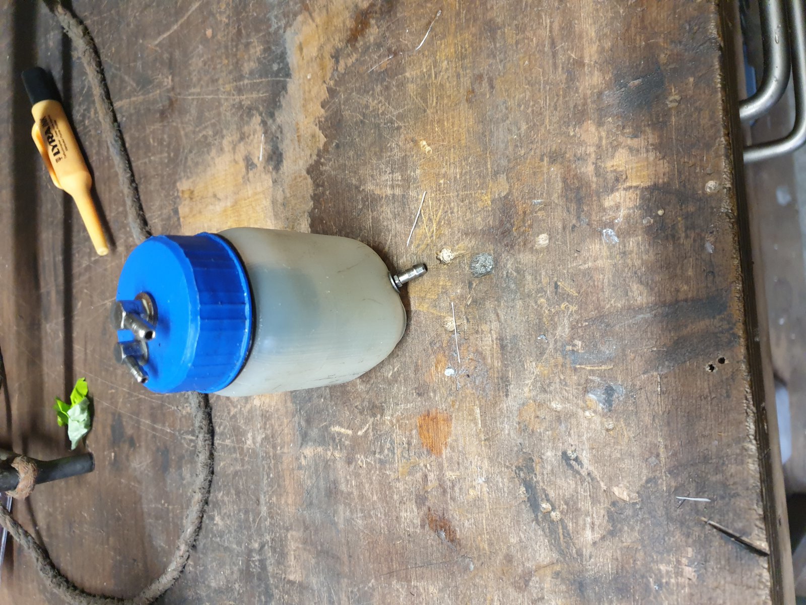

    Een vlotterpot is eigenlijk het zelfde als een vlotterbak van een carburateur voor een brommer als die vol is sluit hij de brandstof toevoer af

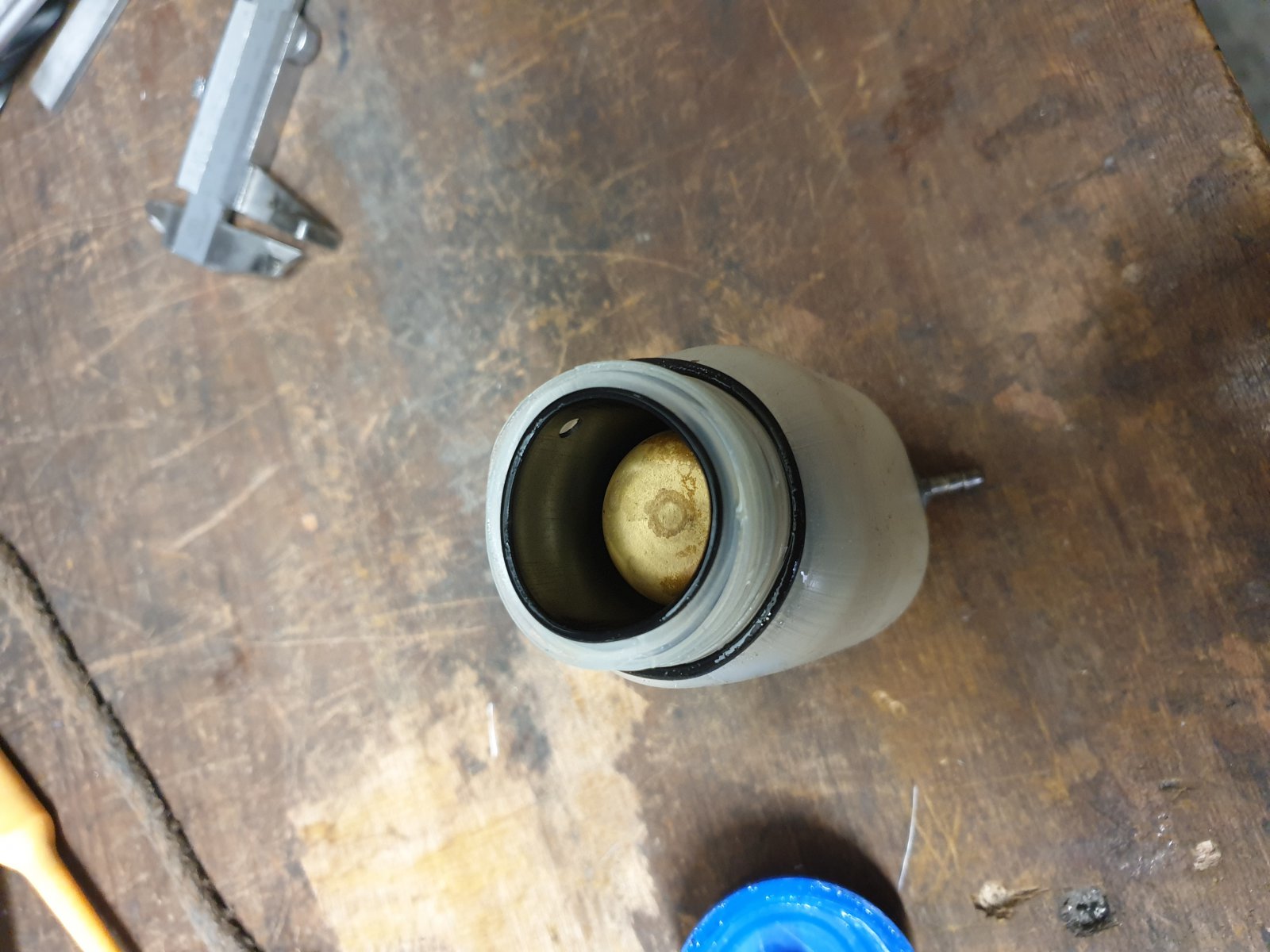

    Ik ben zelf toevallig bezig met het bouwen van een nieuwe boot heb even 2 foto's gemaakt van het tank systeem en vlotterpot
    Vullen doen we gewoon via de slang die naar de vlotterpot of motor loopt

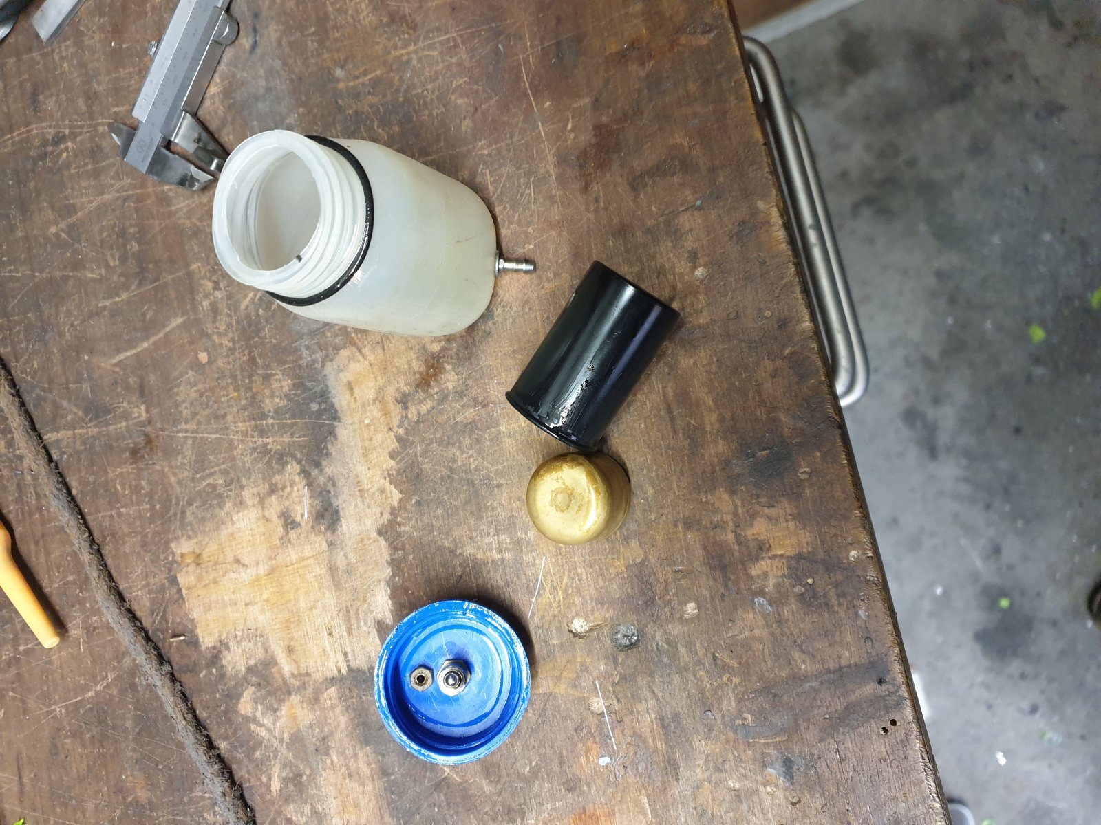

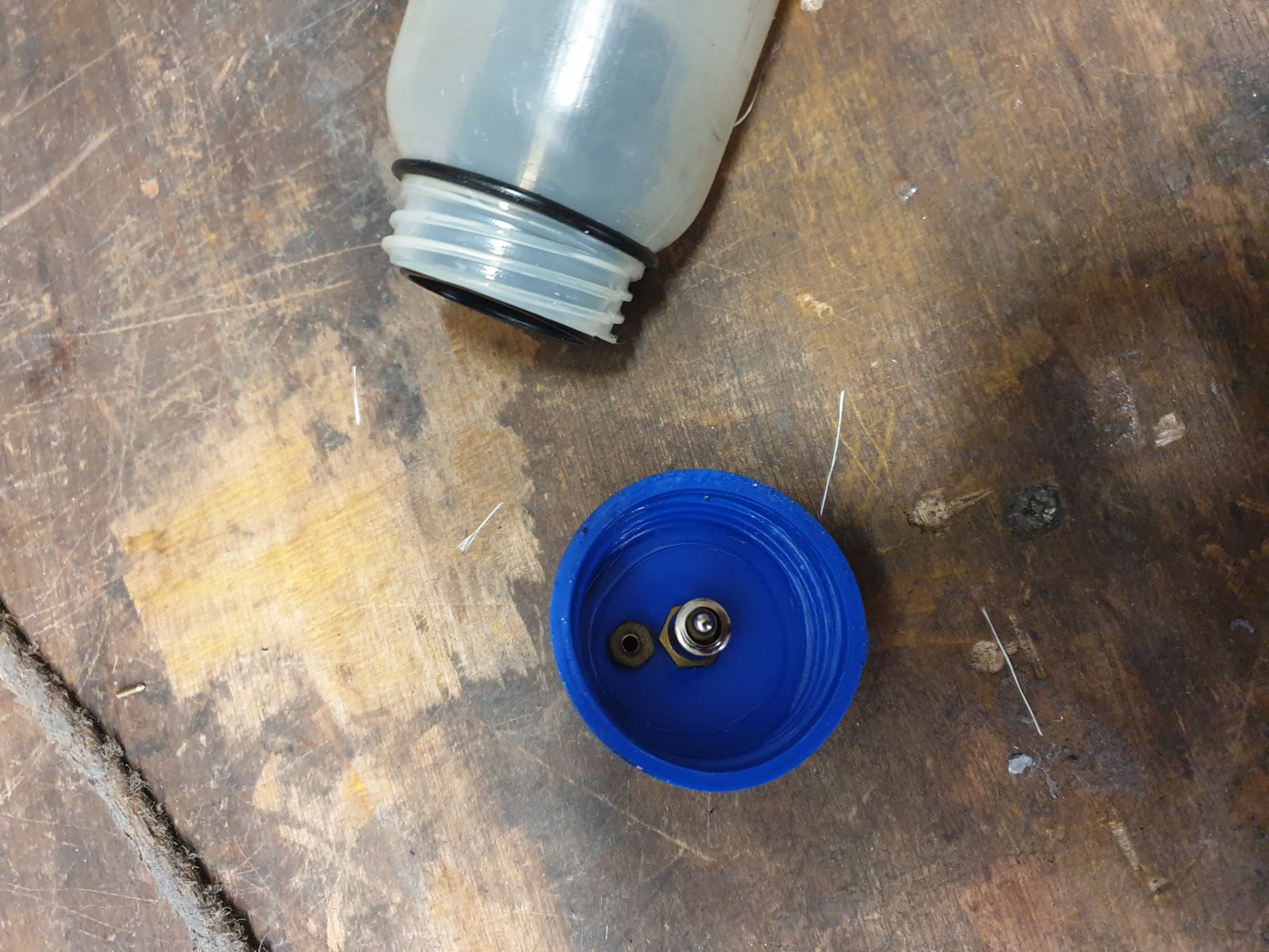

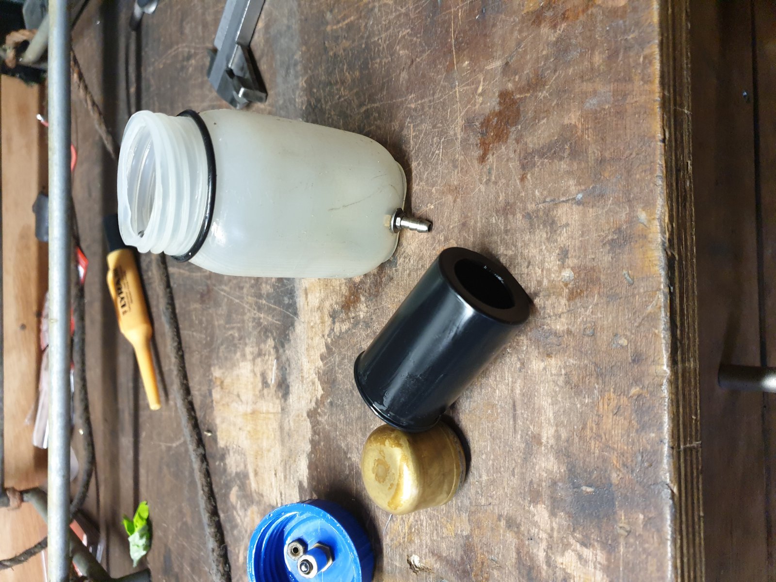

    Nog even snel een vlotterpot te voorschijn gehaald en wat foto's gemaakt

    Heeft die vlotterpot dan niet gewoon als functie om er voor te zorgen dat er geen luchtbellen in de leidingen komen richting de motor?
    Of is er ook direct geen uitlaatdruk meer in de vlotterpot net zo als bij een normale carburateur en loopt de motor alleen op zuig?
    Uw nieuwe boot ziet er wel erg strak uit! Ook zelf gelamineerd?
    En klopt het dat er nog een overbrenging zit tussen de motor en schroefas? Is dit om een grotere schroef met meer spoed te draaien bij een lager toerental?

    Klopt inderdaad dat de vlotterpot er voor zorgt dat zodra die vol is door de uitlaat druk deze afsluit, dus er geen druk meer in komt en de motor op eigen kracht de brandstof kan aan zuigen.
    Als je volle uitlaat druk op de tanks hebt is de motor erg moeilijk af te stellen.
    Goed gezien van de overbrenging hier door kan je inderdaad grotere props draaien er is ook een mogelijkheid om juist kleiner te gaan groter is instabiel kleiner stabieler net welke keus werkt voor welke boot

    Van binnen de boot wel zelf gelamineerd en alle steunen en dergelijke ingebouwd.
    de romp zelf is gekocht
