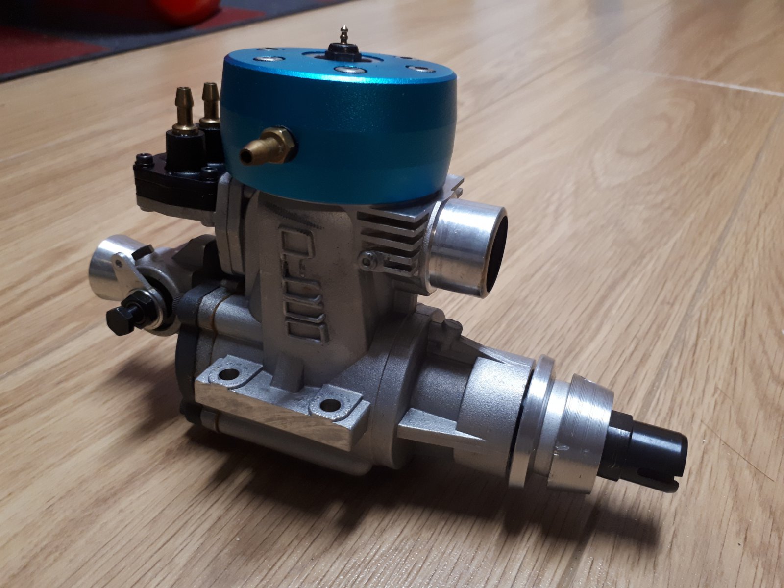

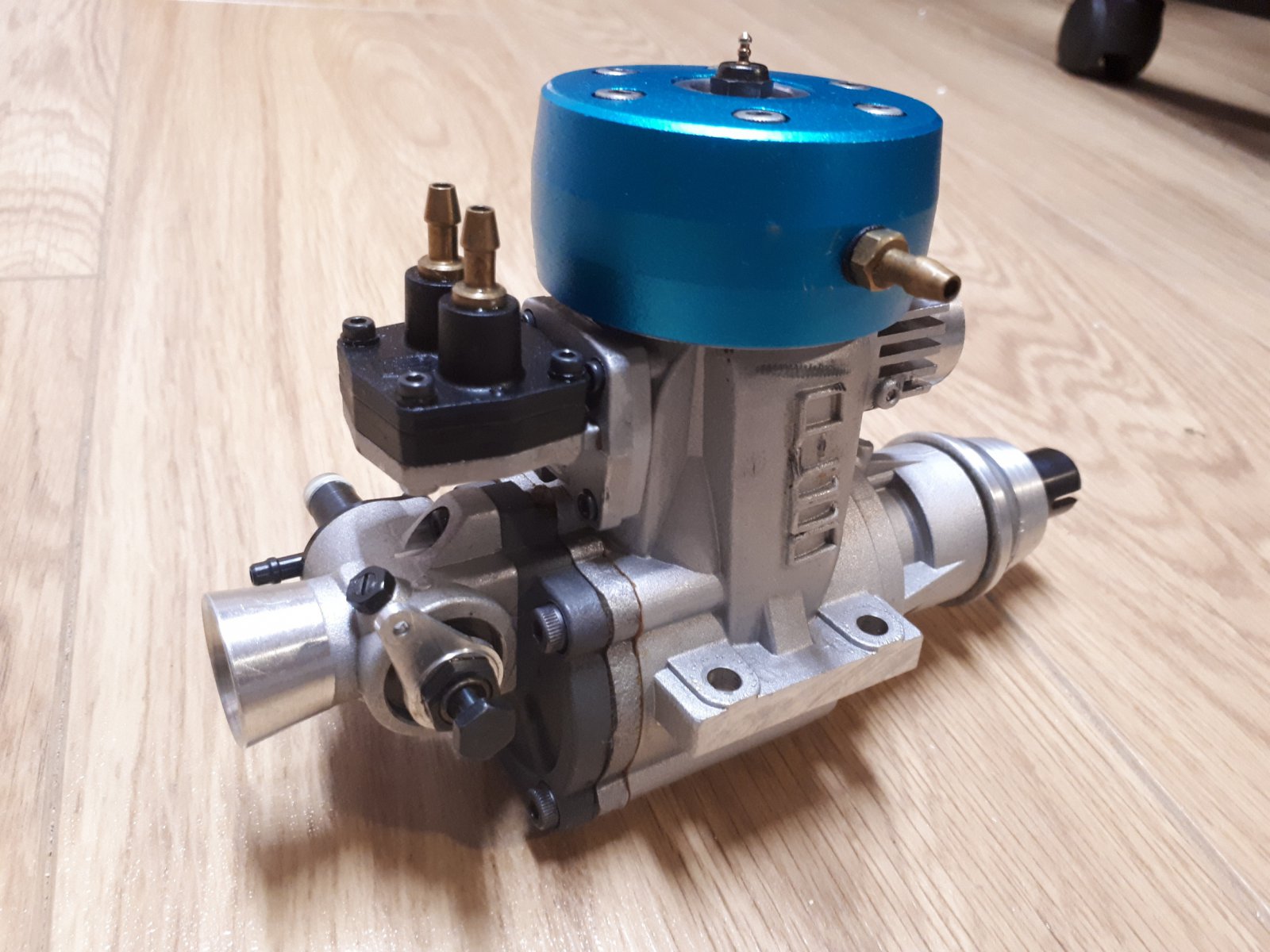

Oude FSR-V weer tot leven wekken

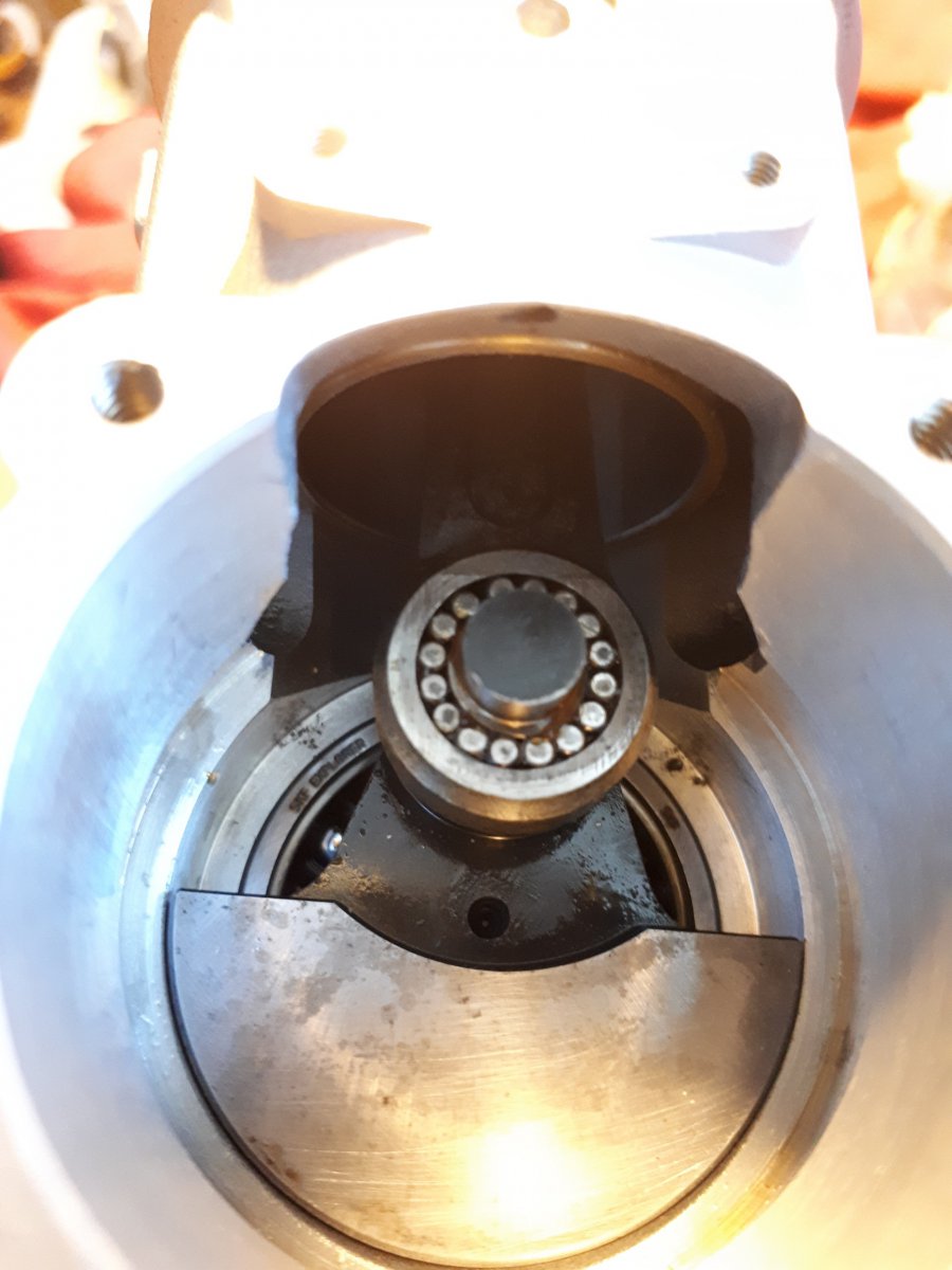

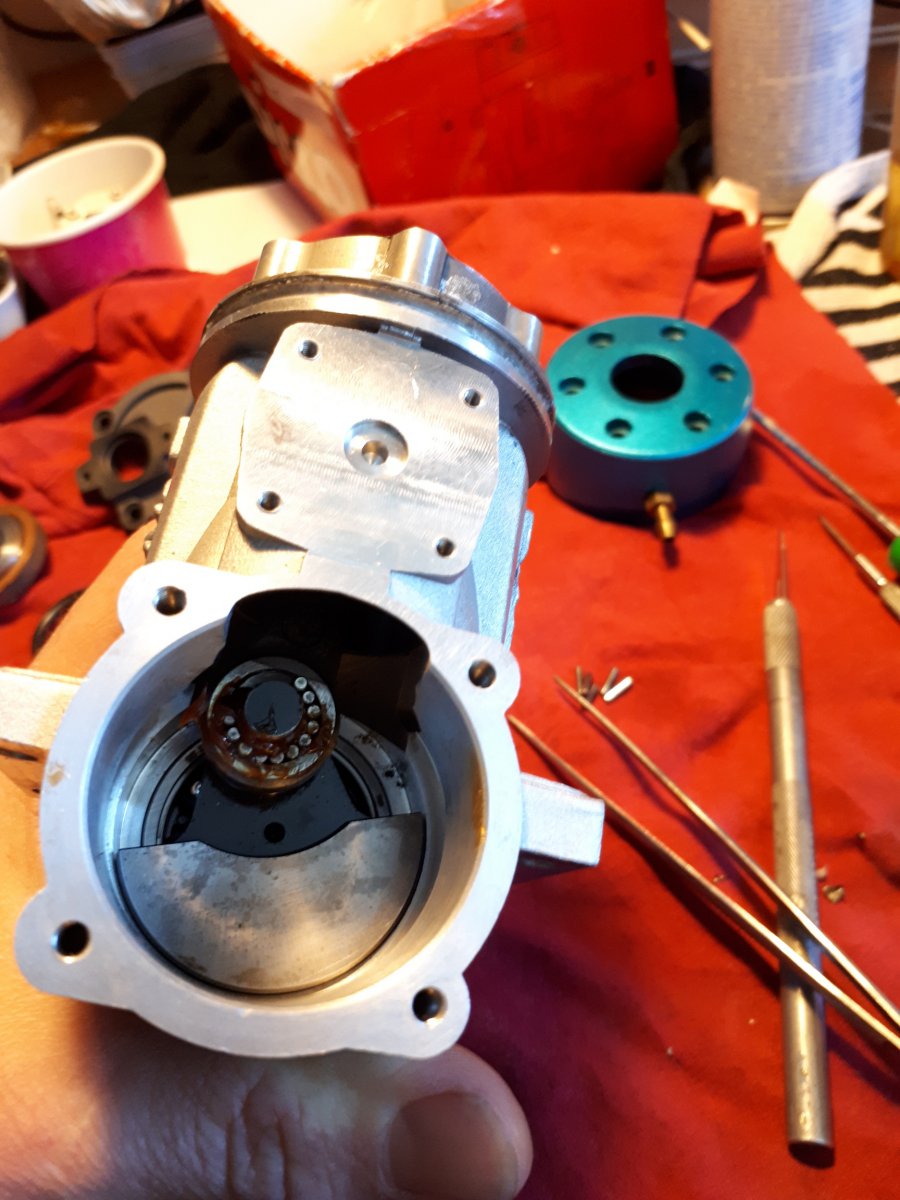

Ik zie lagers met een kunststof kooi.... Laat je niet verleiden om daar "gewone" lagers met een metalen kooi in te zetten, en vergeet ook niet dat het met vrij grote waarschijnlijkheid C3 lagers zijn. Maar dat wist je vast allemaal al... :D
Dat was mij ook al opgevallen. Ik zag zo snel geen C3 codering op de lagers staan. Maar het zijn ook geen SKF lagers dus wellicht gebruikt deze fabrikant andere coderingen.
Op het hoofdlager staat wel 6202 R23 WIB made in SWISS. Misschien is die R23 een spelingsklasse van dat merk.

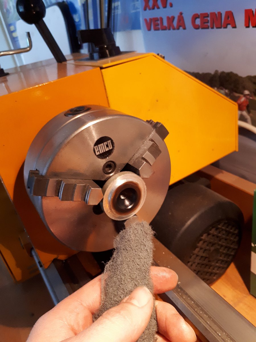

Die c3 kun je Zo bestellen.zou geen stalen lagers nemen.die kunnen ook niet die rpm aan.misschien ook de cil.bus aan de buitenzijde polijsten.daarna een beetje vet erop voor de montage.dan kun je de bus er ook makkelijk weer uittrekken wanneer dat nodig is.

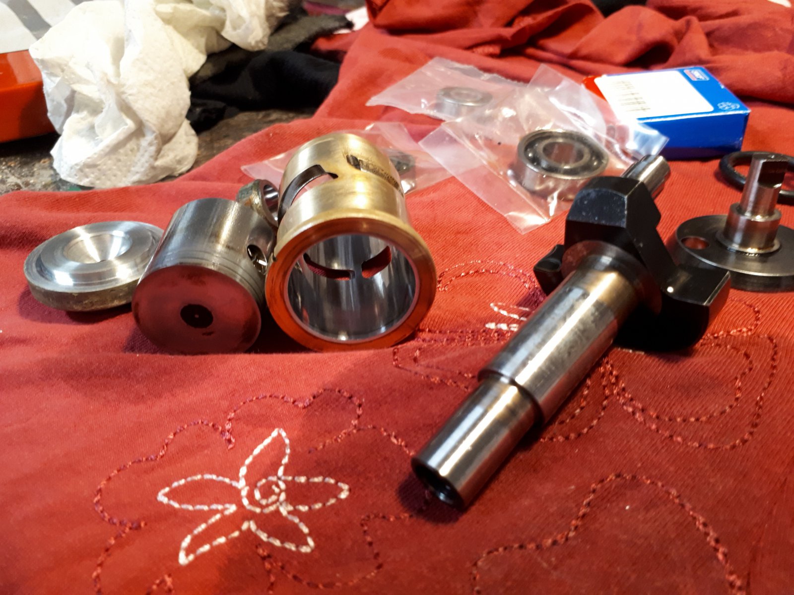

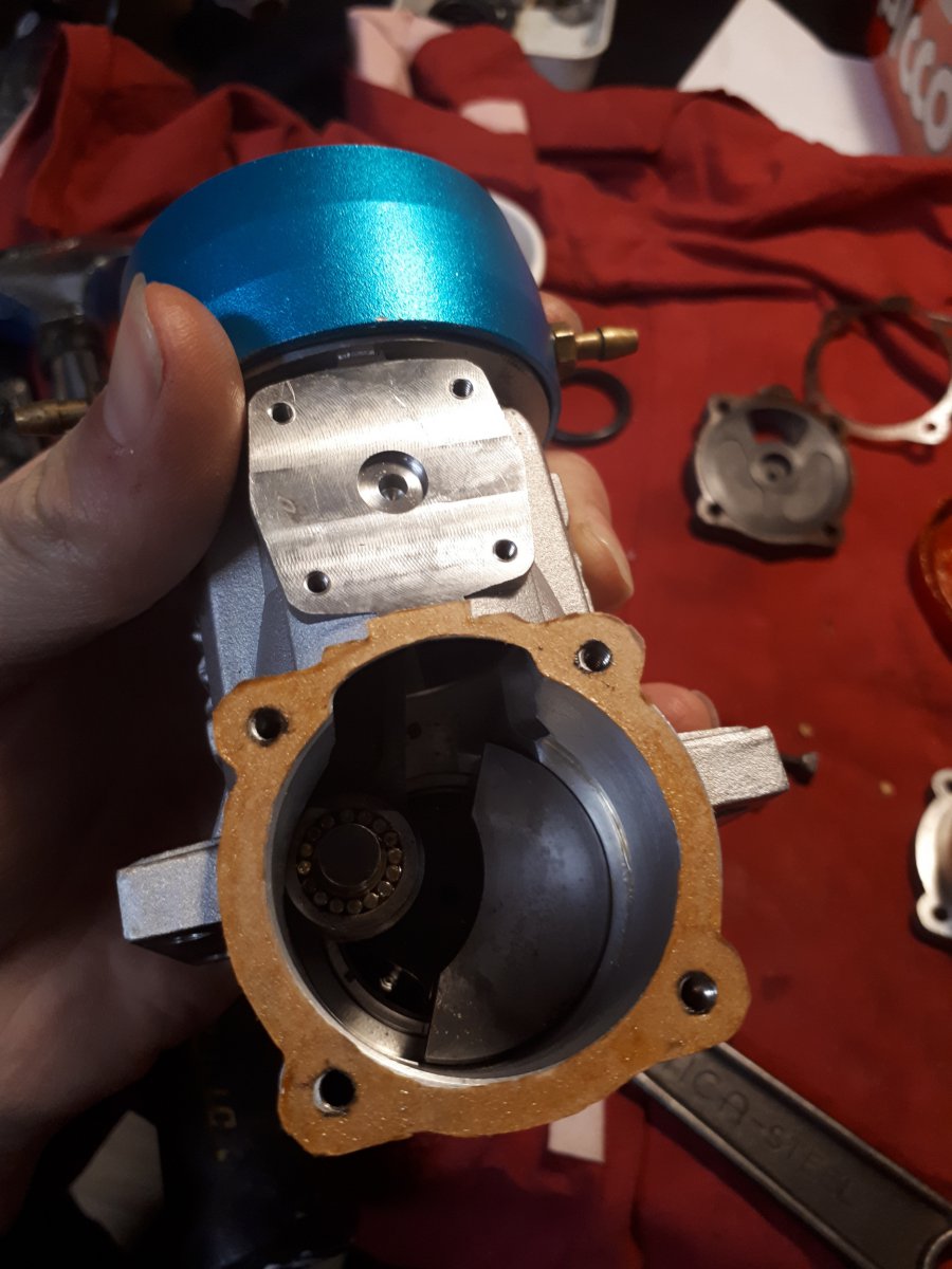

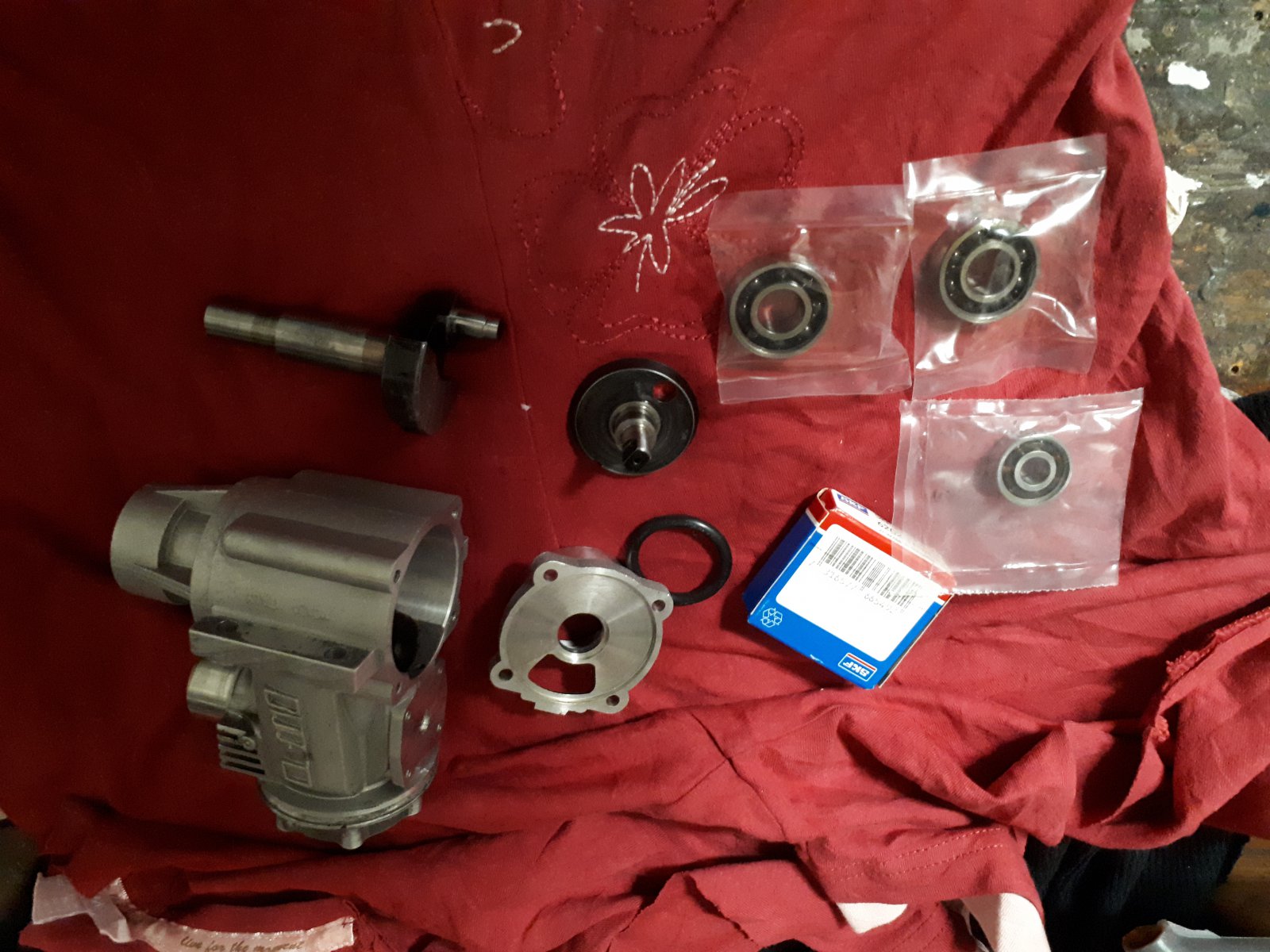

Het was even wachten maar de lagertjes zijn binnen! 4 lagers met kunststof kooi! (Met dank aan Eddy)

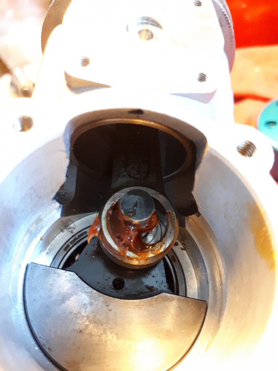

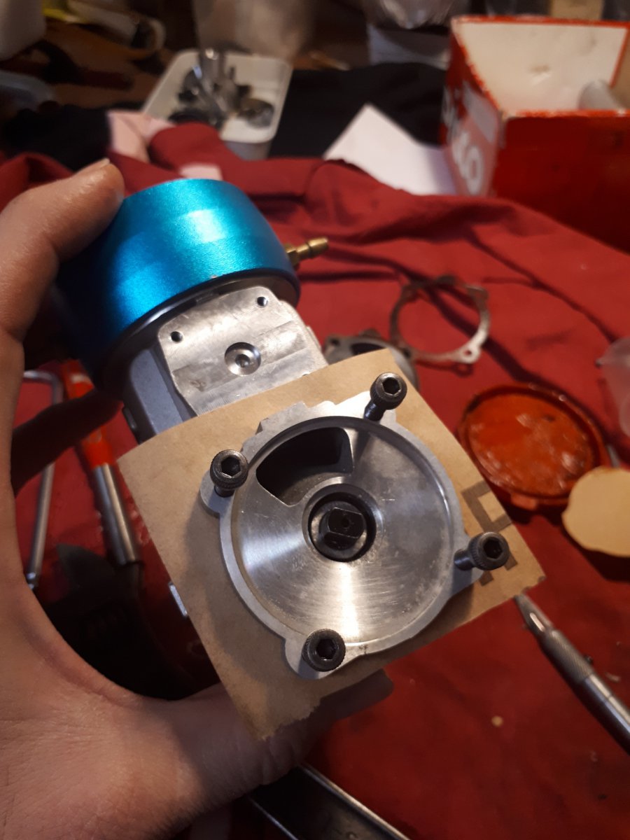

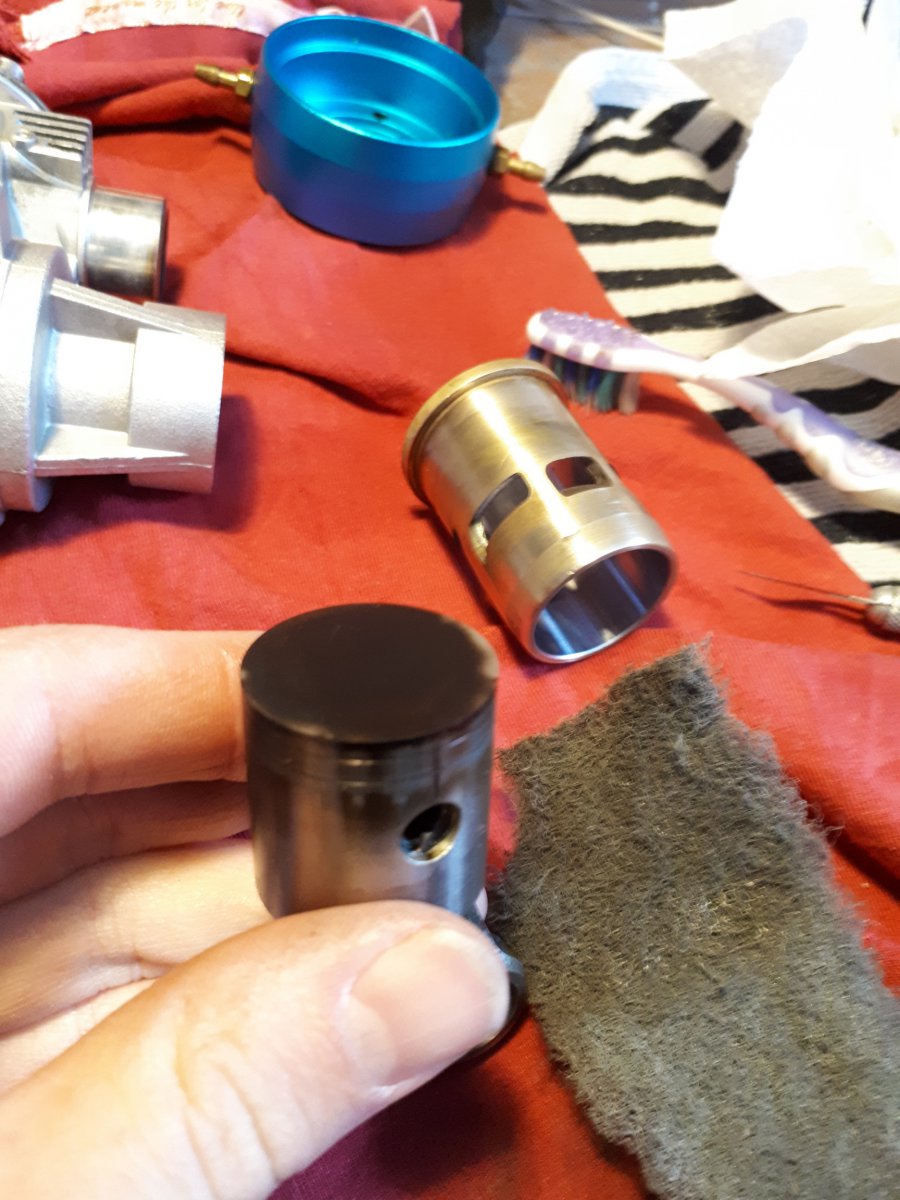

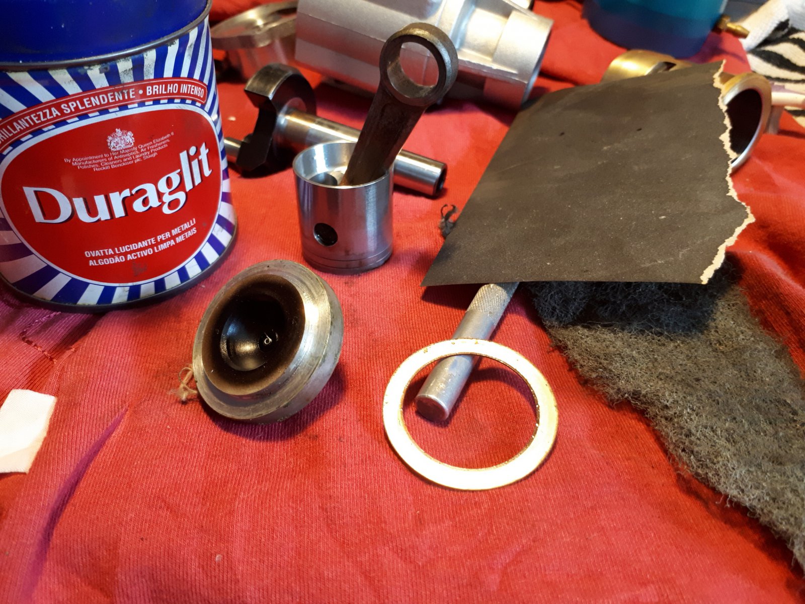

Vanmiddag heb ik het carter, krukas en roterende inlaat schoongemaakt.
Nu de zuiger/cilinder nog even schoonmaken en dan kan alles weer in elkaar.

Maar de zuiger en cilinderkop leken mij wel heel zwart. Als ik het mij goed herinner moet deze goud gelige naar licht bruine kleur hebben. (Please correct me if i am wrong)

Als de motor op wondermooie gelopen heeft is het niet gek dat alles een beetje zwart aankoekt. Met synthetische brandstof heb je dat probleem niet.

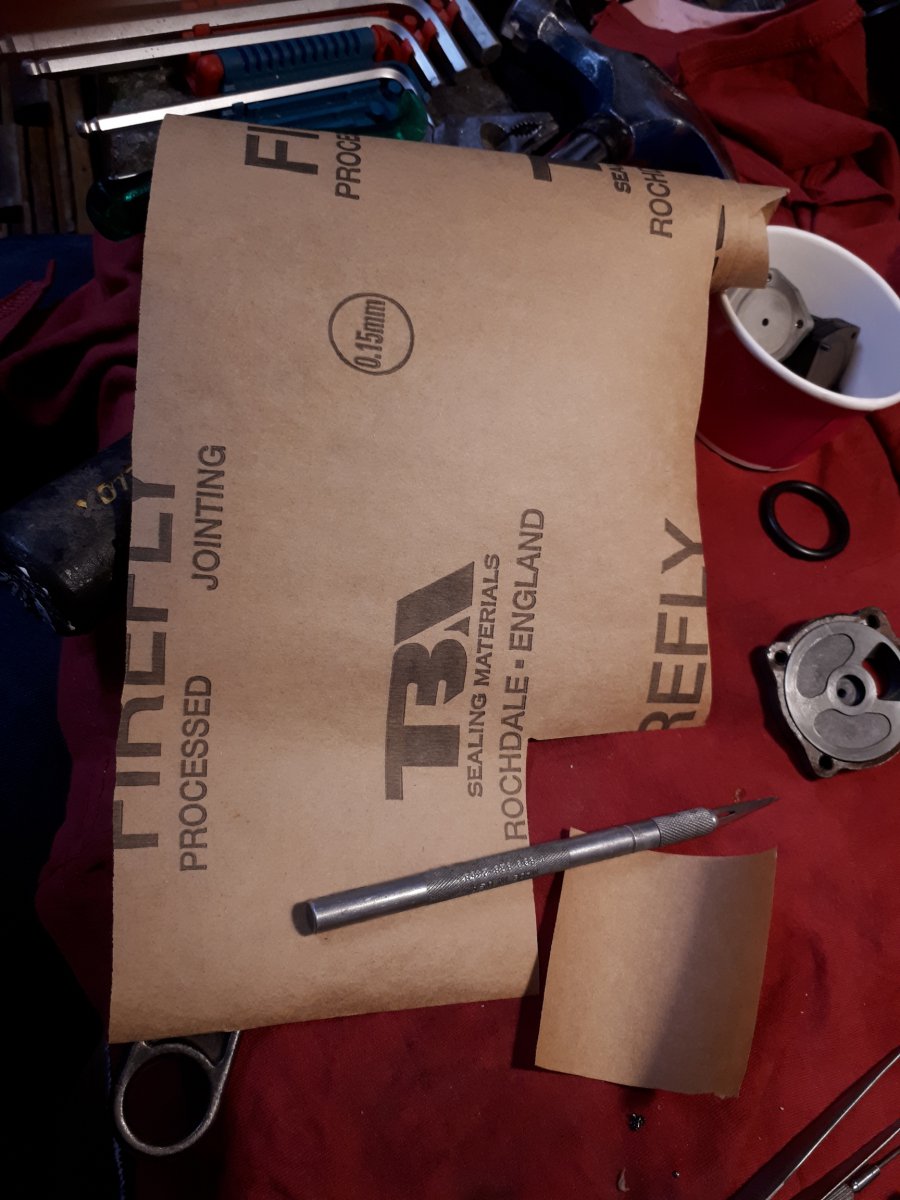

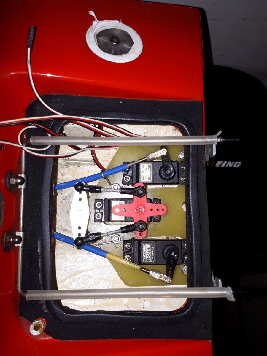

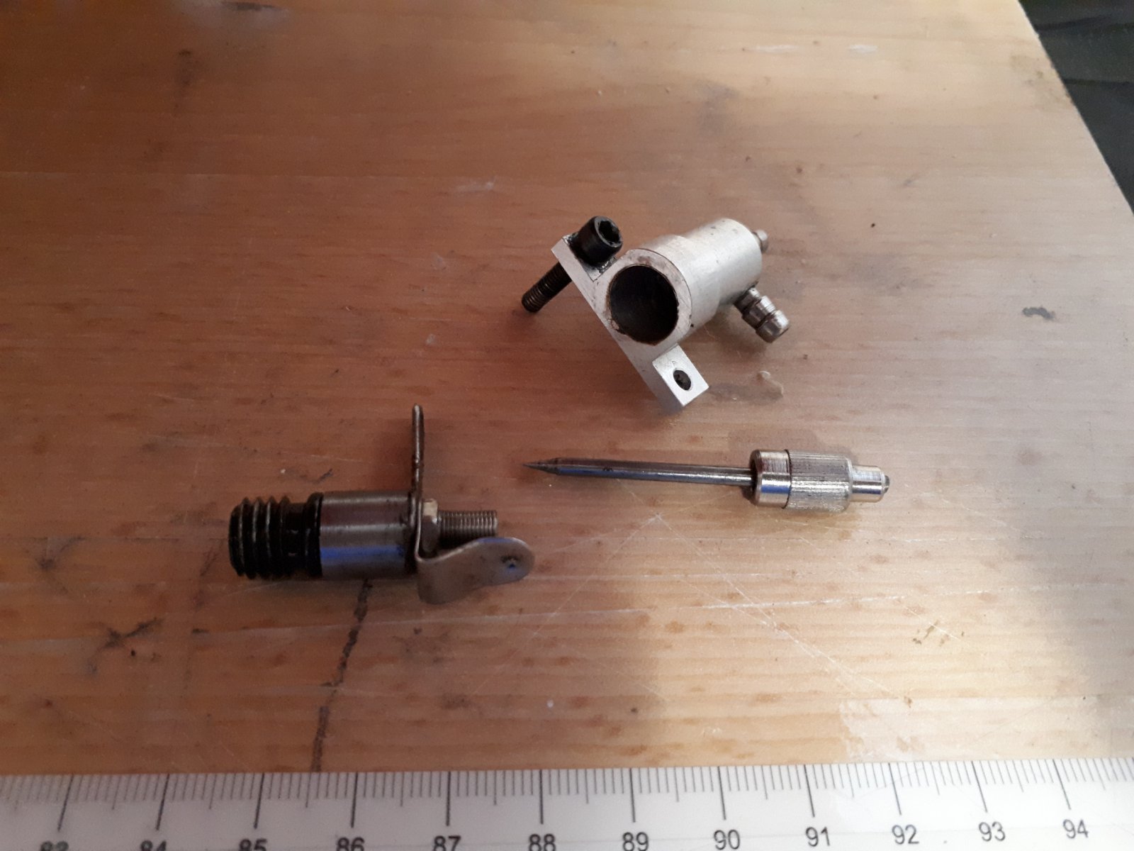

Vandaag nog wat servo's ingebouwd en de regelbare sproeier schoongemaakt.
De O-ring van de sproeier was echter in dermate slechte staat dat ik hier een nieuwe voor moet zien te vinden.
