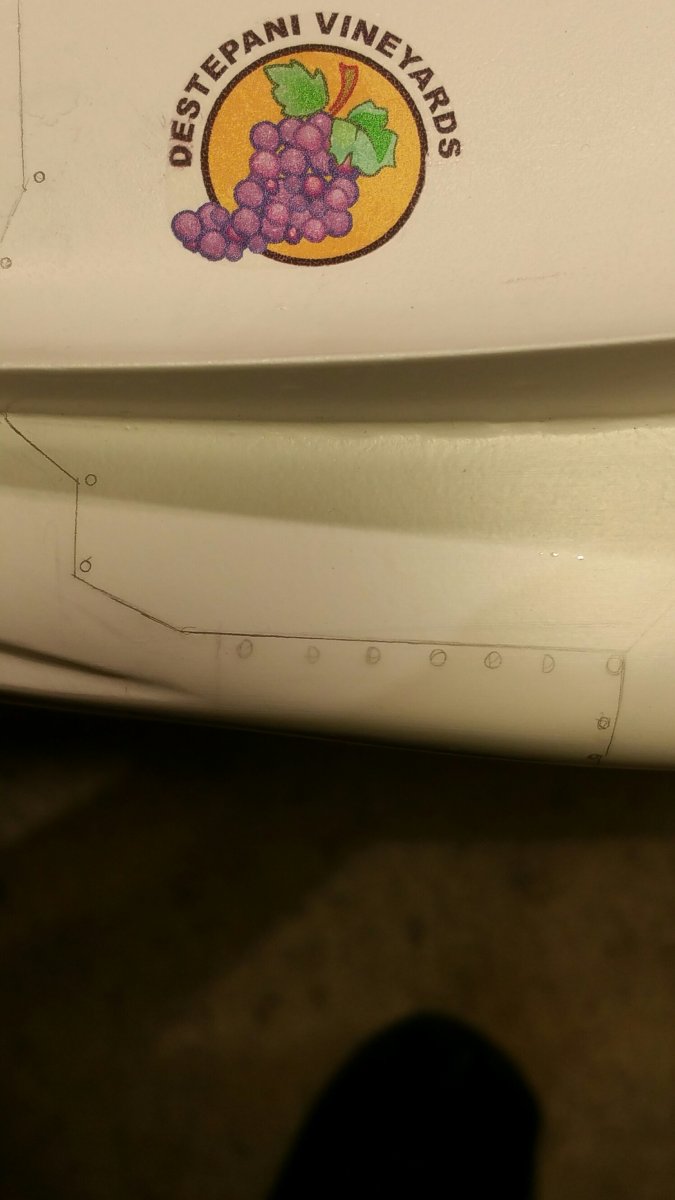

Bij het lakken (blanke lak van Revell, glans), bleek dat de viltstiften dit ik gebruikt heb om kleine oneffenheden weg te werken en de zaak strak te maken, daar niet tegen bestand zijn.
Gevolg:
Dus daar moet weer verf op.
(Op de romp gaan dus ook nog op allerlei plekken vlekken en strepen ontstaan . . . :hammer:)
Tevens bleek dat op allerlei punten de potloodlijntjes zomaar verdwenen waren, dus die moeten ook weer aangezet worden . . .

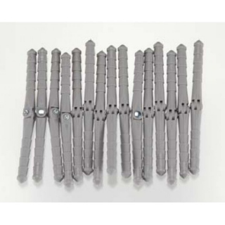

Er is echter een probleem: ik ben een penscharniertje kwijt.
Voor de ailerons, om die, behalve met dat merkwaardige actuator scharnier, met twee pen scharniertjes vast te zetten.
Alles afgezocht (in het hobby-hok): onvindbaar.
Nog geen ramp, zou je zeggen: dan bestel je gewoon een zakje bij.
Maar wie is zo google-vaardig dat 'ie ziet wie die dingen in Nederland verkoopt?
Deze dingen, en dan plm. 26 mm lang.
Ik kon ze niet vinden

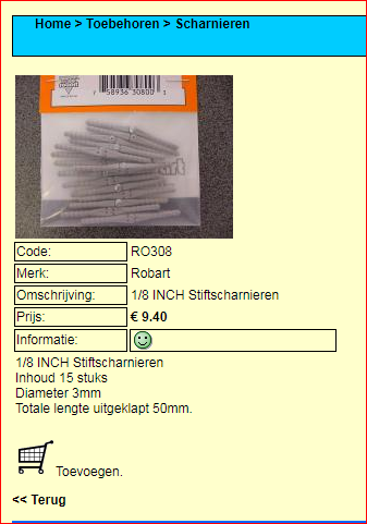

Of zouden deze het zijn?
http://www.quartel.nl/webshop/productdetails.php?id=ROBA306
Morgen bellen.

Stel dat je het in je handen wil hebben (ik moet altijd ruiken, voelen en er aan sabbelen...) Fliegerfarm heeft ze van Graupner met andere maten.
Als de diameter past... kan je ze inkorten... dezelfde nieuw ingekochte geheel op 1 stuurorgaan toepassen...
Fliegerfarm zit tussen Ter Apel en Bourtange in Walchum... zaak is wel slecht voor de portemonnee... je neemt veel meer mee dan de bedoeling was :D
Ook bij Hobby King... en die zijn geheel niet slecht...

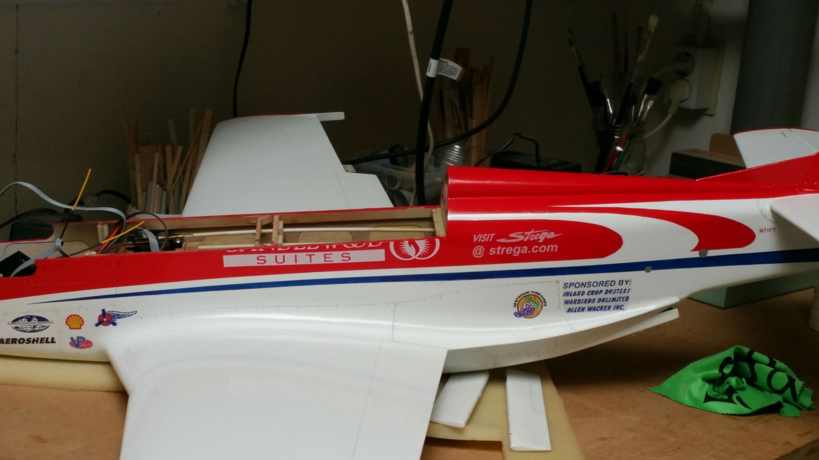

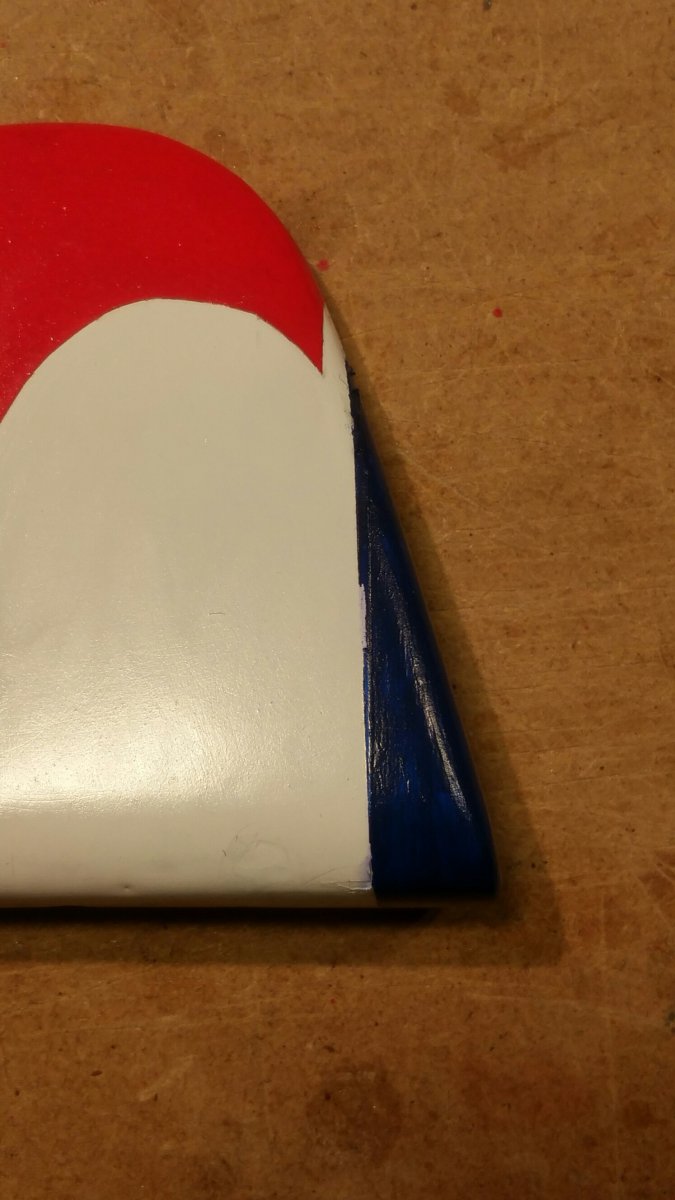

Om te suggereren dat er nog iets gebeurt (dat met die scharniertjes is echt een gepruts . . . Uitgelubberde gaten . . . ) even een plaatje van de Strega na de lakbeurten.
Let op de glans in de fairing!
Zelfs de blauwe bies is op de vleugel te zien . . .
Scharniertjes zijn nog steeds niet gelijmd! :hammer:
