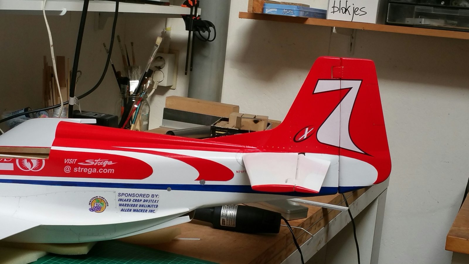

P-51 'Strega'
Jan, dit bouwverslag van de Strega is bijna net zou oud als Facebook!
Facebook opgericht februari 2004
Begin van dit bouwverslag juni 2004
Allebei ruim 14 jaar oud....!! ;)

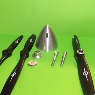

Wachten is op de spinner (en nog plm. 10 klusjes waarik tegenaan hik . . . ). :(
Ik verwacht dit jaar een maiden. :thumbsup:
Voor mij hoort het forum en dit draadje bij elkaar.
Ik voel me vereerd!
jan.
Mooi zo Jan:thumbsup:
(Ben benieuwd naar de spinner.....)

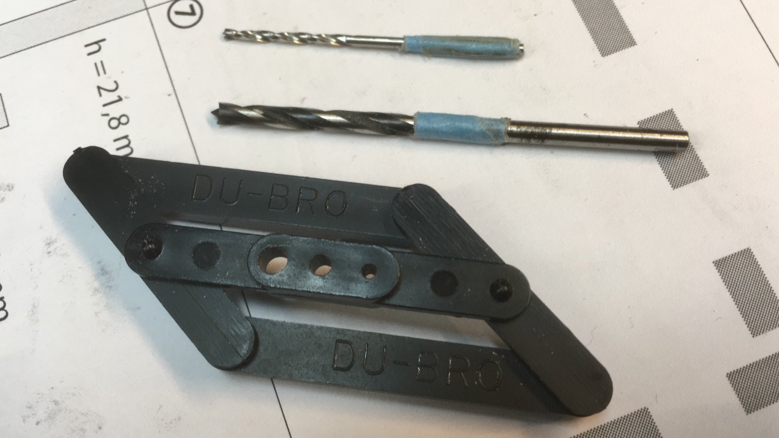

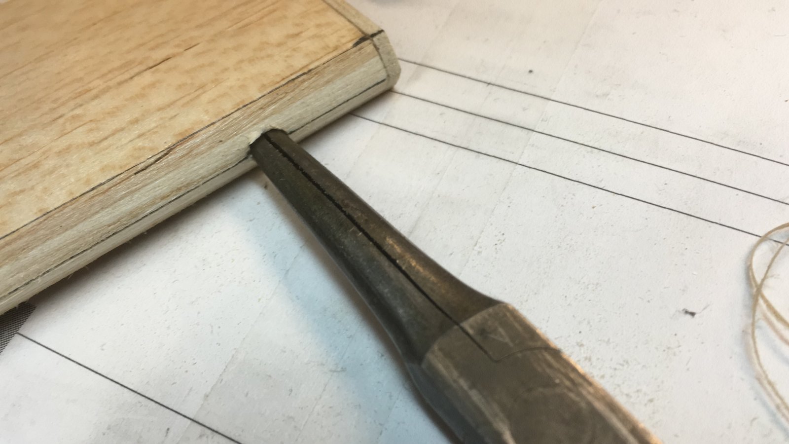

Houtboortje M3 en met een punt tangetje wigvormig zetten. Maar dat was in vers hout tijdens houtbouw en nog niet verpakt in folie...
Je kan scharnier inkorten zodat je het niet dieper hoeft te zetten? Krijg je ook geen rommel in je vleugel wat je er niet meer uit krijgt.
Bij het boren gebruik ik een houtboortje met centreerpuntje en een lichtgewicht elektrische schroevendraaier met boorhouder. Zo een Ikea ding. Mooi traag/snel genoeg.
En dan dan je met timmermansoog mooi recht boren.
Boren, dan punttang...

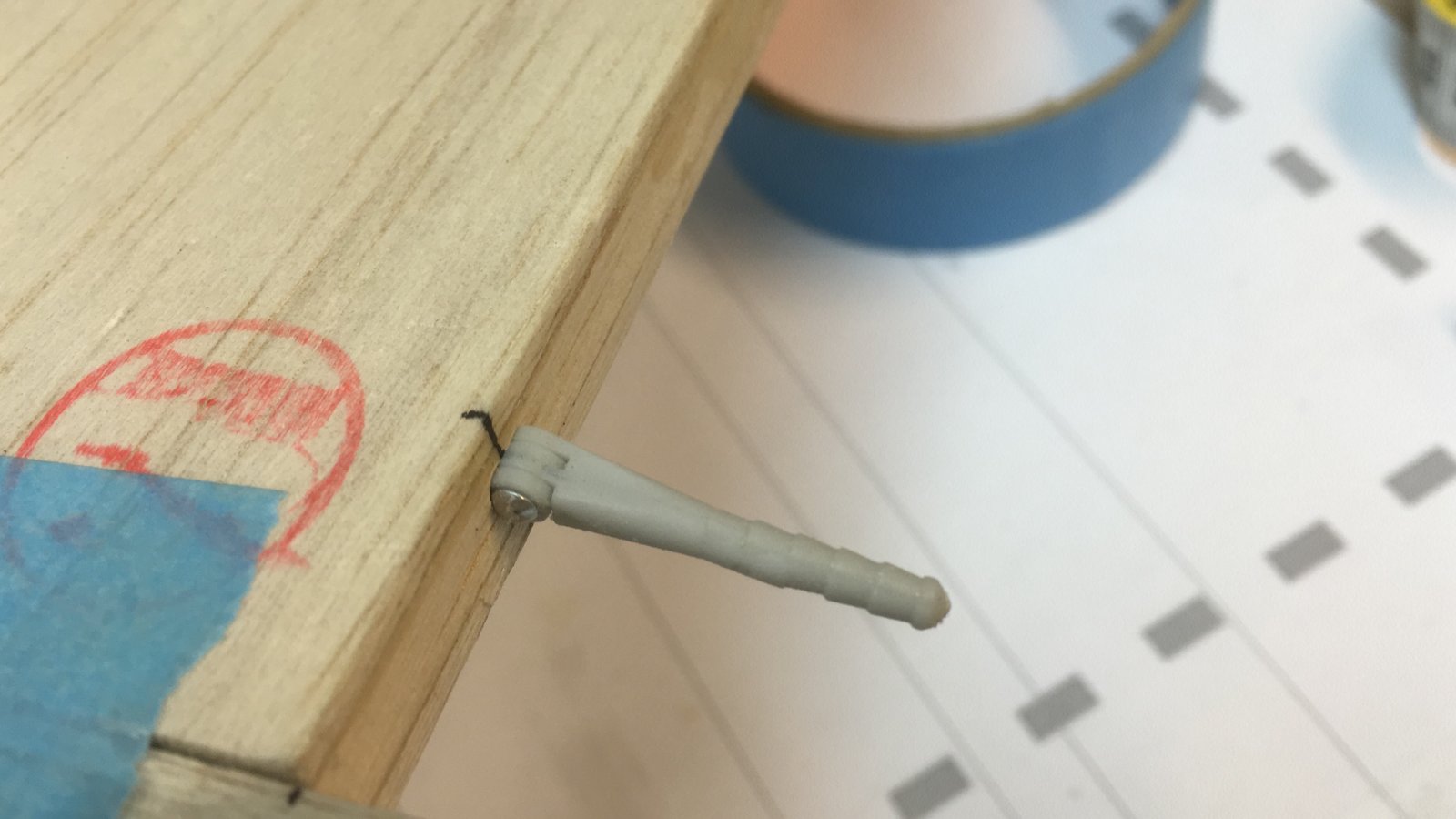

Scharnieren... als gegoten...
Ik doe maar wat... meestal lukt het... net zoals bij jouw schitterende model... lukt je gewoon! ;)
