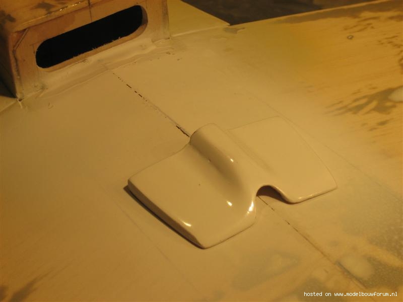

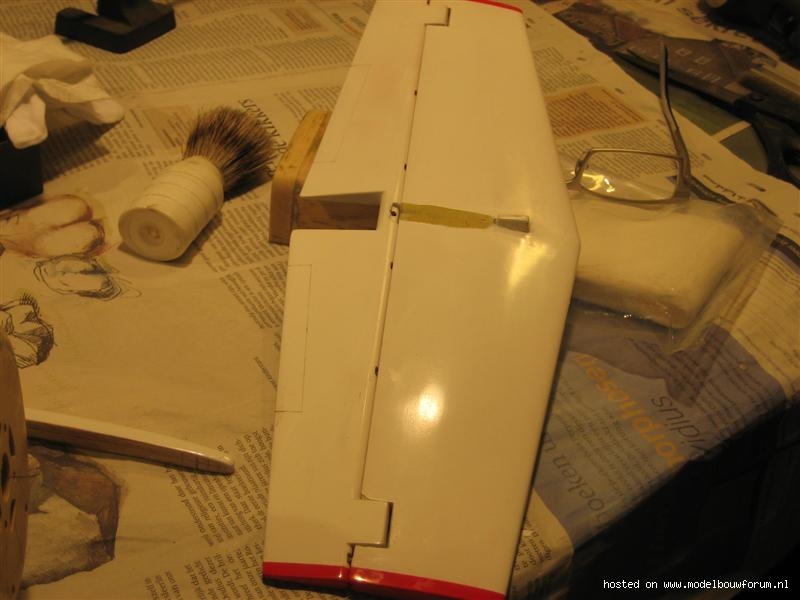

Ben benieuwd of het nu nog nodig is om te polijsten.
Ik spuit in een nogal stoffige ruimte, dus er komen altijd wel een paar ongerechtigheden op: die gaan er bij het polijsten mooi af. :p
En: door het polijsten wordt de glans toch mooier. :yes:
Resultaat is dan ongeveer zo (in het echt is het allemaal veeeeeeeeeel mooier).
jan.
