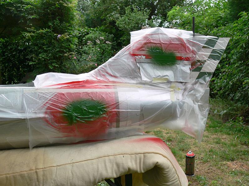

Iets van plastic in de tuin: zou iets kunnen zijn . . .
Je zou eigenlijk een basis-frame van een oude bungalowtent oid. moeten hebben, en daar plastic aan vastplakken. :confused:
Oud tafeltje erin, en blazen maar! :D
jan.
Als je het een beetje uitmikt met het weer is een tent niet nodig :cool:

Ik deed het gewoon in een partytent met wij zeilen er omheen.
full
Houd wel rekening met de temperatuur
spuit je bij een graad of 15 en vochtig weer heb je kans op een vreselijk slecht resultaat
het moet minimaal 20 graden zijn
en nadrogen het liefst bij 25 a 30 graden
