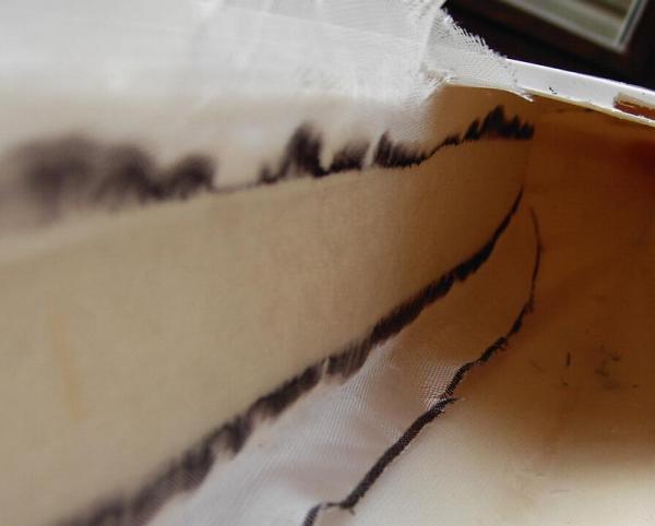

Afgelopen week het vloedkanaal erin geplakt.
De wand is voorzien van een 'rokje'; een laag glasweefsel, die over de rand heen steekt en alleen in het midden aan de wand is gehecht met epoxy.
Zo kun je de boel gemakkelijker op z'n plaats plakken, dan met losse stroken glasweefsel, helemaal met zo'n lang vloedkanaal van ruim een liter inhoud.

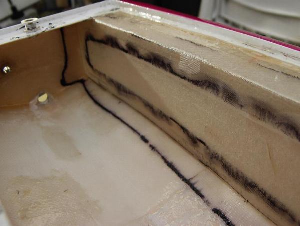

Hier de boel met epoxy vastgezet:
full

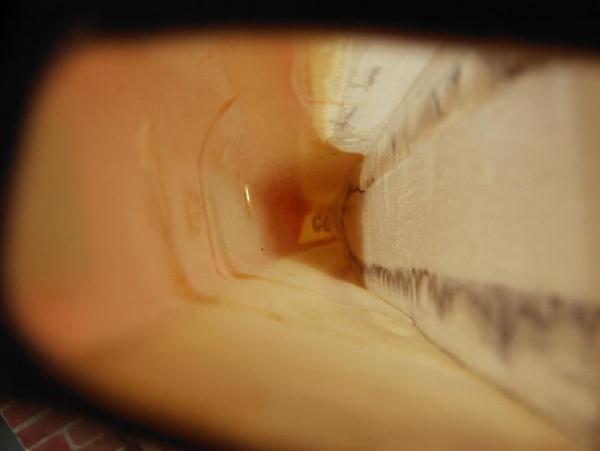

En een kijkje binnen:
full
Nadat de hars was uitgehard heb ik nog wat aangemaakt, en in het vloedkanaal laten lopen door het verse gat in de spiegel, hierbij de romp gedraaid, zodat het in alle hoeken en gaten zou lopen.
De volgende dag water in het vloedkanaal laten lopen, nou ja, geprobeerd tenminste, de boel lekte als een dolle, natuurlijk op het uiterste puntje, het verst in de neus...
Vandaag een extra stuk glasweefsel op/in de punt geplakt (op het gevoel, want je hebt er geen zicht op) en na droging getest; beter, nog maar een kleine lekkage.
Die krijgt morgen een laagje ingedikte epoxy op z'n dak.

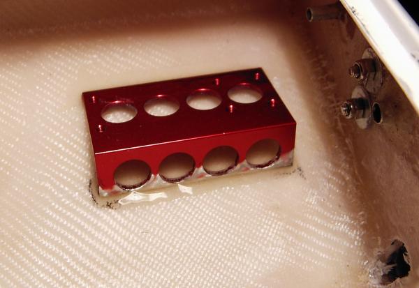

Nadat er een verse laag glasweefsel ter versteviging van de bodem (en het bedekken van de beschadigingen ten gevolge van het verwijderen van servo, motor en ontvangerhouders), heb ik de servohouder op z'n nieuwe plek aan stuurboordzijde gelijmd.
Om het gewicht zoveel mogelijk achterin te houden, heb ik de dekrand, waar de bevestiging van de kap in vast zat, eruit gefreesd, zodat de houder zo ver mogelijk naar achteren kan, en ik toch nog bij de bevestigingsboutjes kan komen..., elke centimeter is er weer een.
De kap wordt toch afgeplakt.

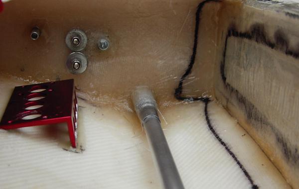

De servohouder zit nu vlak bij de spiegel:
full
Rechts onderin zie je nog net het gat voor de schroefas, dat zit aanzienlijk hoger in de spiegel, dan de standaard as.
De nieuwe as is aanzienlijk langer en de motor komt zo ver mogelijk vóórin, om de ashoek zo klein mogelijk te houden, tenminste zolang ik het zwaartepunt nog op de goede plaats krijg.

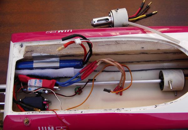

Bijgaand een plaatje van de ashoek:
full
De spullen even provisorisch in de romp gelegd, om het zwaartepunt en de plaats van de motor te bepalen.
Alles moet zover mogelijk achterin, om de ashoek zo vlak mogelijk te houden.
full
Naast de boot ligt (aan een andere motor geschroefd) de koppelingsklok, die komt op de schroefaskoker, zodra die op lengte is gemaakt.
Groeten, Jan.

Bij mijn boten steekt de as tussen de 10 en 13% van de romplengte uit de spiegel, minder laat de prop in de 'kuil' vallen, die achter een varende boot ontstaat, méér beinvloedt het bochtengedrag.
Hoe steiler de ashoek, hoe meer de neus naar beneden wordt gedrukt.
Bij een ongestepte romp, zoals de ARPRO wil je de as neutraal of licht naar beneden wijzend hebben, het laatste om de boot op het water te kunnen houden bij de vermogens, die wij in de boten loslaten.
