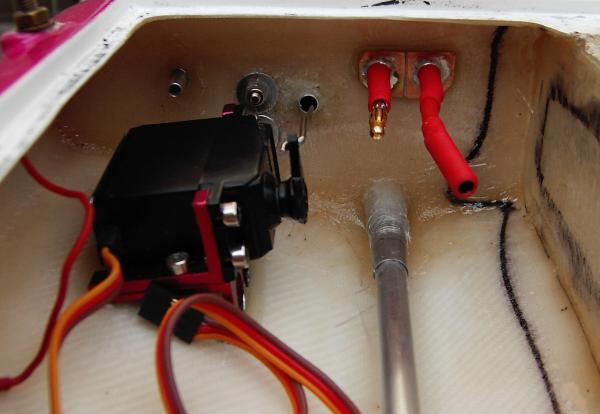

Het zijn altijd de 'kleine' dingen die veel tijd kosten; het uitvogelen van de goede plaats en het maken van een nood-uit is er eentje van:
full

Nog een plaatje van de spiegel, met de beide ingelamineerde vrouwtjes voor de nood-uit en de balg voor de stuurstang.
full

Hey, mooi gedaan die nooduit en waterkoeling. Maar dat plaatje waar je die 2 vrouwtjes op gesoldeerd hebt is toch niet 1stuk koper he? Ziet er hier zo uit, of zie ik dat mis :) (of 2 plaatjes tegen elkaar aan)
Greetz Jos

Hey, mooi gedaan die nood-uit en waterkoeling. Maar dat plaatje waar je die 2 vrouwtjes op gesoldeerd hebt is toch niet 1 stuk koper he? Ziet er hier zo uit, of zie ik dat mis :) (of 2 plaatjes tegen elkaar aan)
Greetz Jos
Hallo Jos,
Geen 'nood', de beide vrouwtjes zitten op een stuk printplaat gesoldeerd, waarvan de koperlaag tussen de beide helften is weg gevijld.
Als je het plaatje iets uitvergroot, kun je de naad zien.
