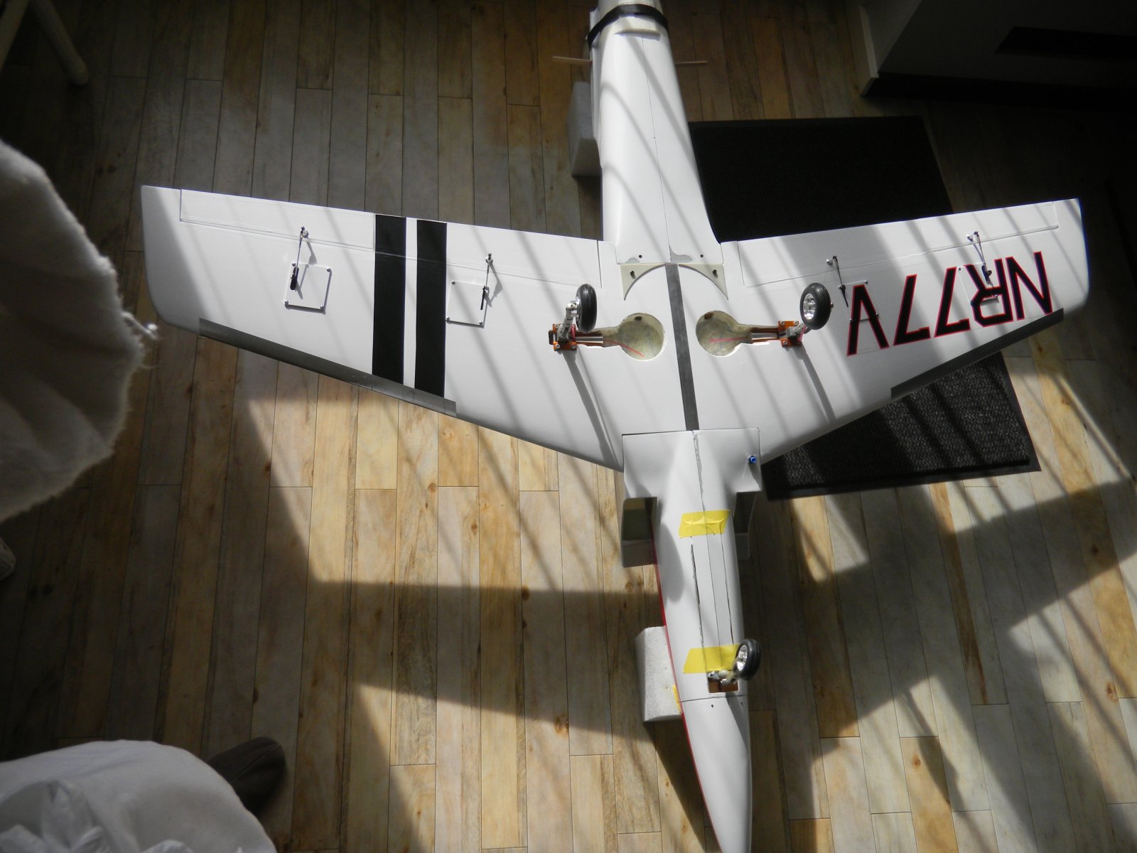

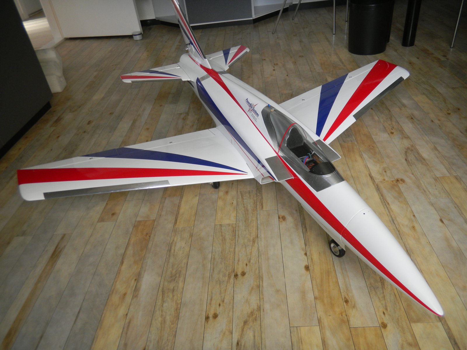

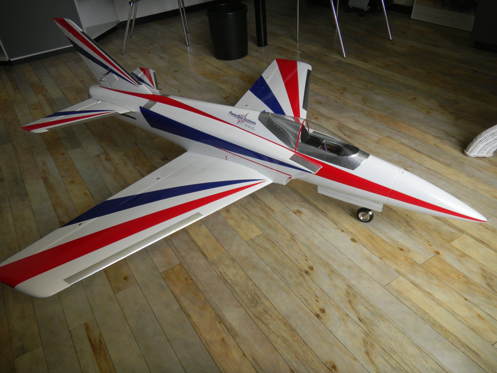

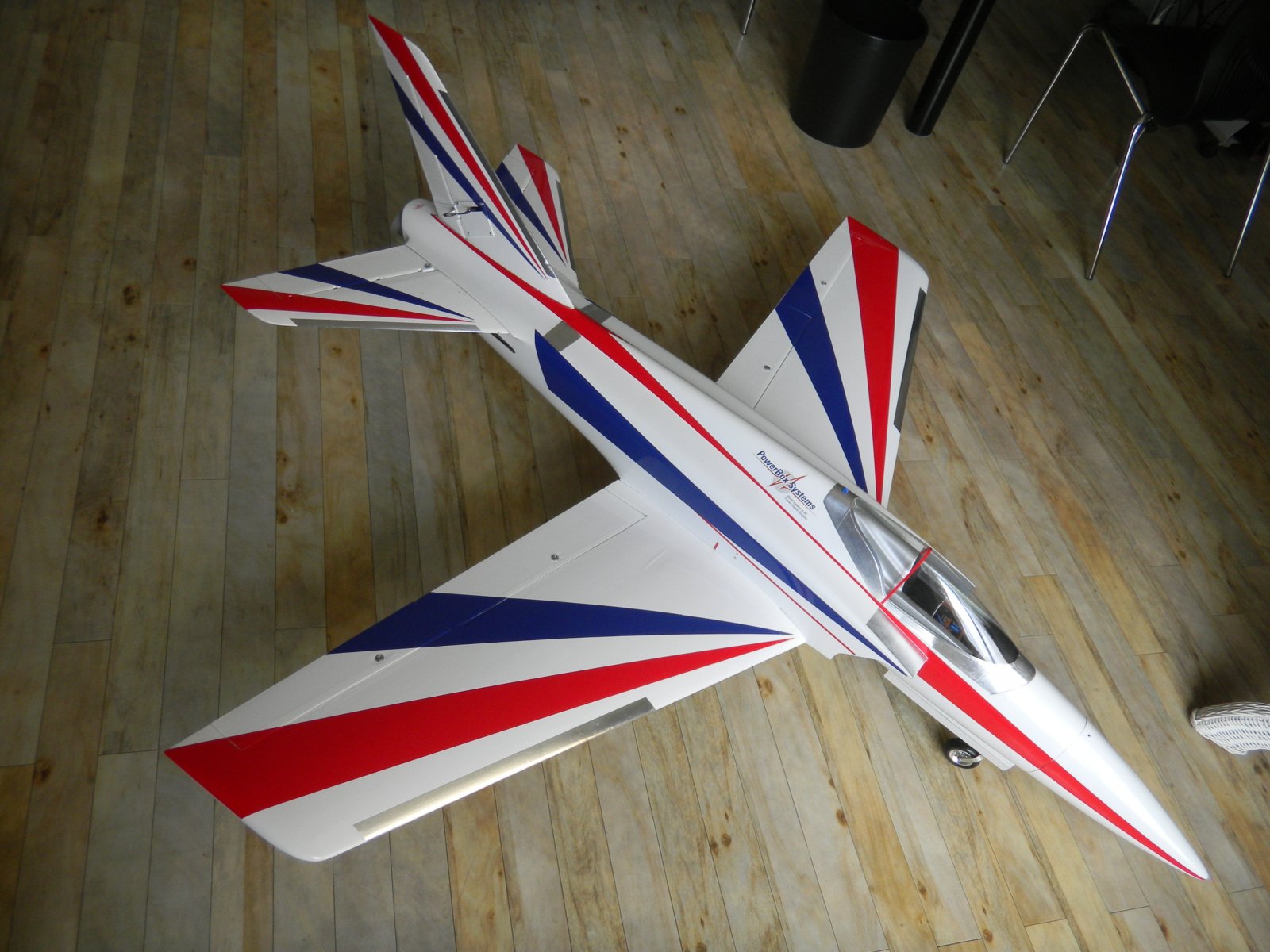

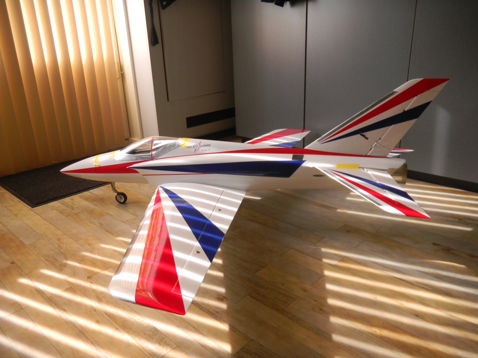

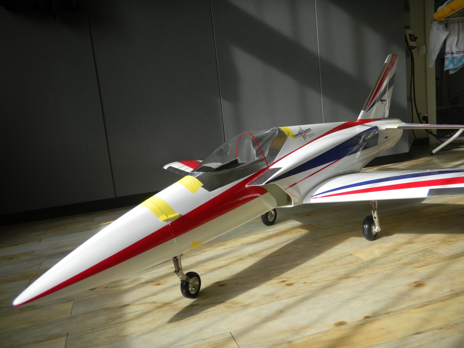

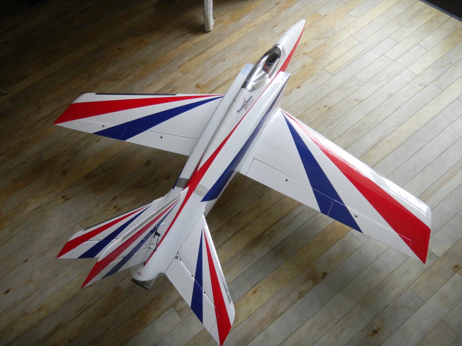

Yep mijn eerst Jet met Turbine. Ben heerlijk aan het bouwen!!

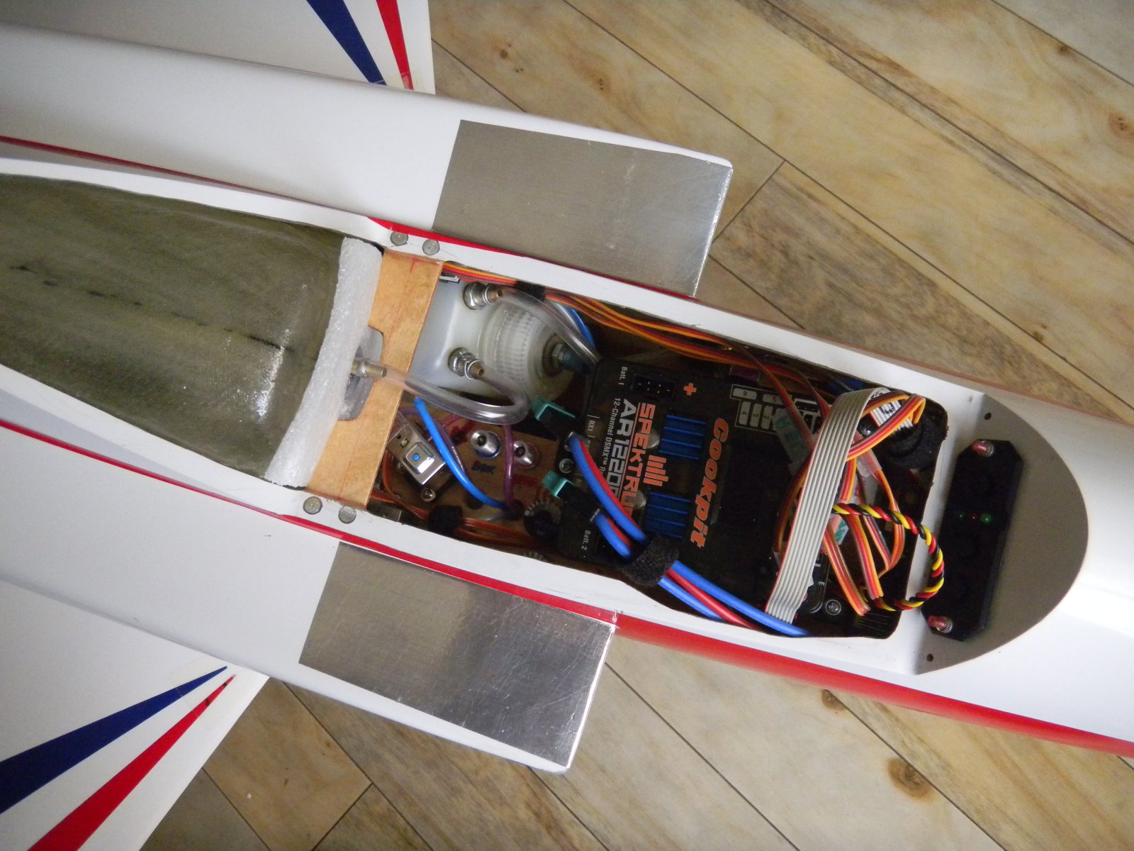

Gaat een Jet-Cat 60 SE in met een Kero start. Is het van belang of die kerostartplug boven op zit?? De toegankelijkheid is namelijk via de onderkant met de vaste vleugel eraf! Of hoef je hier niet vaak bij te kunnen op het veld?? Dan kan die gewoon naar boven maar dan moet ik de snoeren en slangen anders in de romp vastmaken.
Heb ook een vraag over die FESTO afsluiter die ik in veel bouwverslag foto's zie in de brandstof toevoer??
Geeft die juist veel kans op lucht in de leiding?? en waarom zit die in de 4mm voor de turbine en niet bijv in de 6mm voor de pomp?? Waarom zit ie er ??
Zijn allemaal nieuwe dingen voor mijn maar wel erg leuk .
Gr Hans

Die afsluiter zit er om bij brand of na een crash je brandstof toevoer direct af te kunnen sluiten. En tijdens t tanken zet je hem dicht om te voorkomen dat je mogelijk peut in je turbine drukt tijdens het tanken. Dit zou nl een vlammende start kunnen veroorzaken.
Keroplug naar beneden maakt (dacht ik) niet uit. Pomp drukt de kero inmiddels naar de hete stift toe. Starten doet ie wel hoor! [emoji1303]
Hallo Rene , bedankt voor de info, scheelt enorm qua inbouwen. Nu zit de KERO staat een beetje schuin naar beneden maar dan loopt de bekabeling tenminste mooi soepel en vrij.
Kan die afsluiter gewoon na de pomp en voor de turbine in de 4mm slang?? Dit is voor tijdens vervoer misschien ook wel handig in de auto?
Melvin is de naam! Geeft niet hoor... [emoji16]
En die afsluiter moet inderdaad na je pomp in de 4mm slang:
