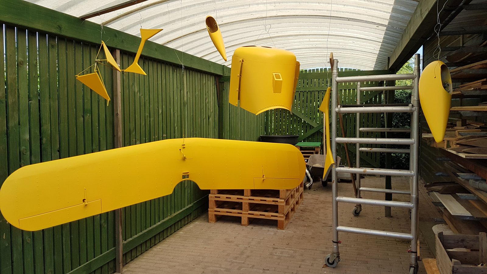

Dit weekend moet het dan gaan gebeuren. Tot nu toe was het weer niet altijd even goed of geen gelegenheid. Dit weekend echter heb ik even voor mezelf (en de hond) :koud:. Dus ben maar begonnen. eerst met alles in de gele (RAL 1003) basislak zetten.
De romp was nog niet helemaal klaar op het moment van de foto. Moest nog een tweede laag op...... maar ik was al door de voorraad heen.... dus even vlug voor sluitingstijd naar de autolakwinkel een potje bij gehaald. De dekking op het donker grijs viel toch enigszins tegen.
Morgen beginnen met afplakken en dan het zwart erop.
‘Oude wijsheid’ voor geel altijd een witte ondergrond kiezen.
Het geel wordt er veel briljanter door.
Maar het gaat vast goed komen jou kennende.
Gr. Peter
Ja Peter, stom van me. Ik had dat ook bedacht en twijfelde nog toen ik de primer besteld had om de witte te kiezen. Had toen al een groot gedeelte in grijs gedaan. Gelukkig dekt de tweede laag basislak goed. Maar zonde van het gewicht. Volgende keer zeker wit! :koud:

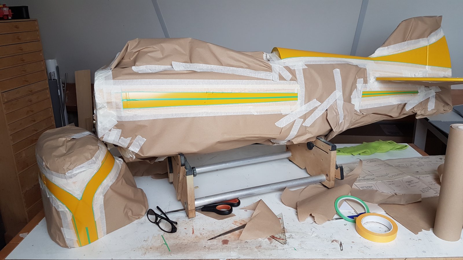

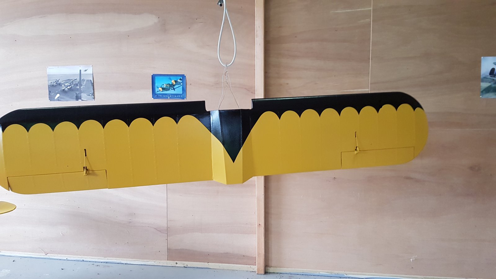

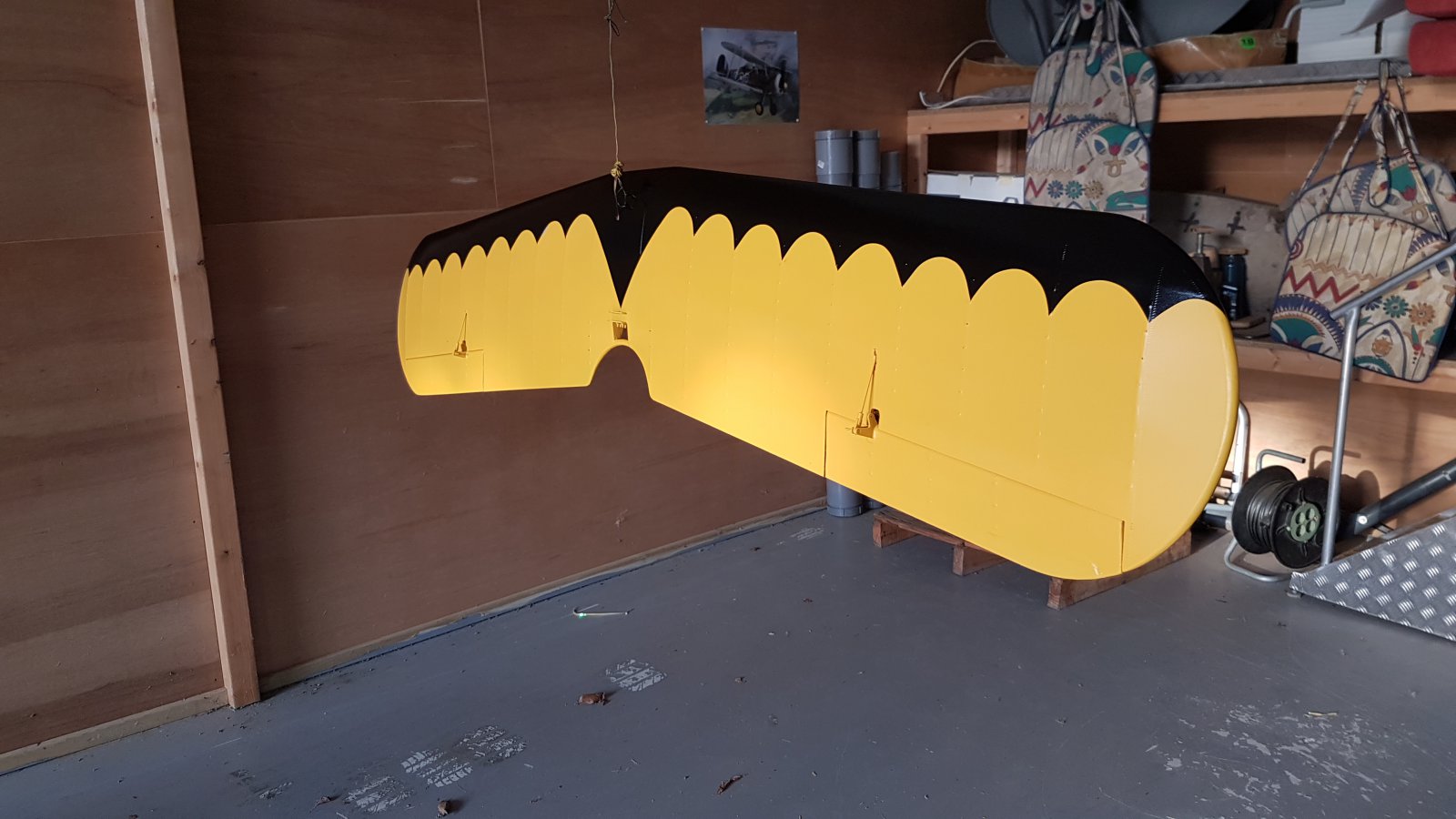

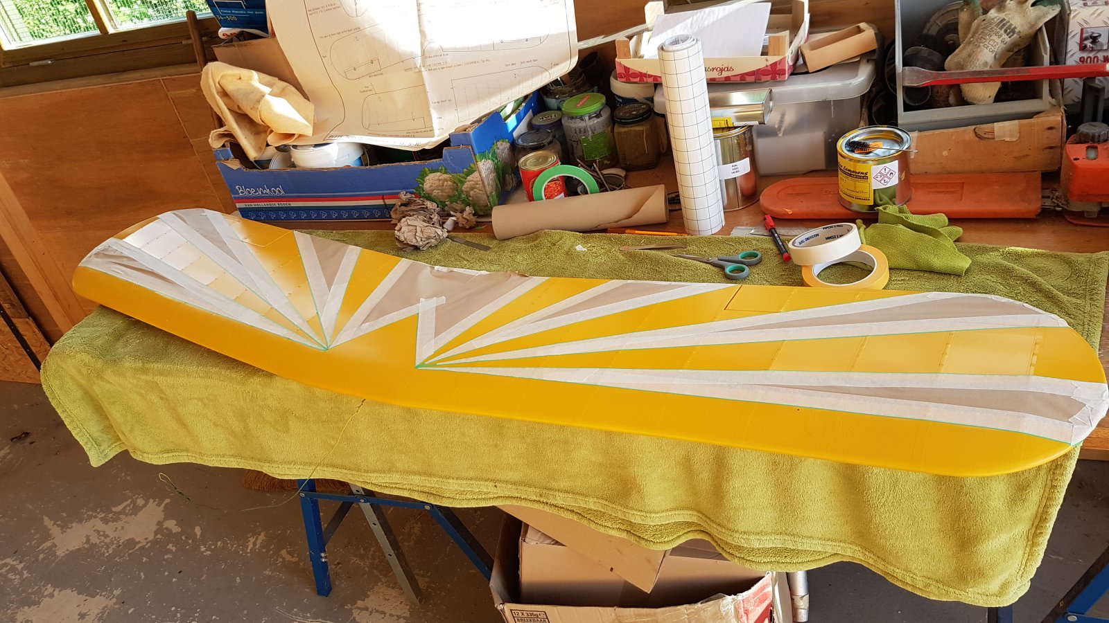

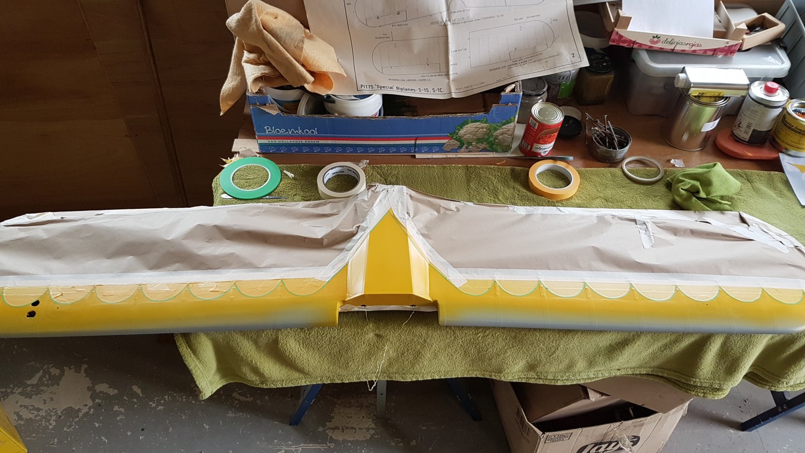

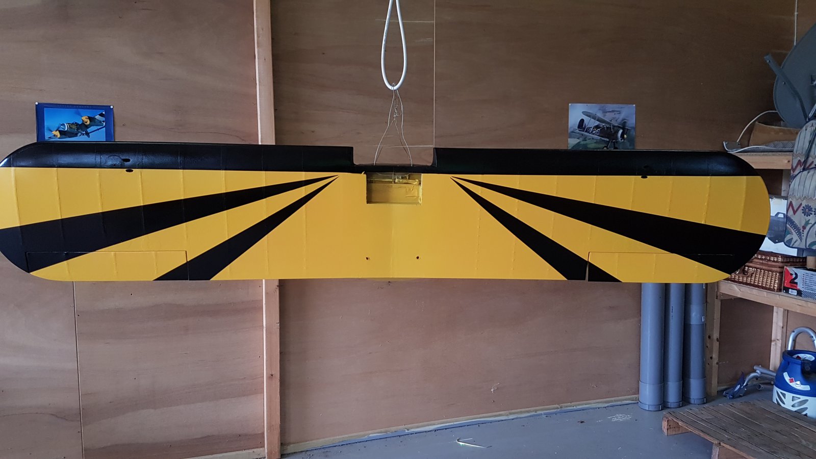

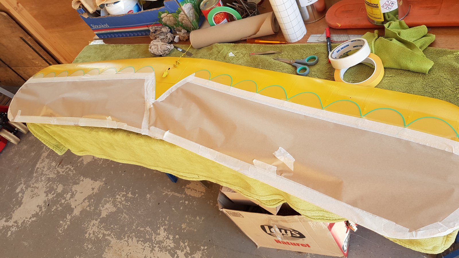

Het zwart zit nu ook op de vleugels en de wielkappen. Het afplakwerk was natuurlijk weer veel meer werk dan gedacht. De optimist in me dacht alles wel in een weekend klaar te krijgen. mooi niet. Zelfs als het mee zit lukt dat niet... Maar goed... na 25 jaar bouwen kan die ene maand er ook nog wel bij.
Hier een paar plaatjes:
Op een enkel vlekje na en 1 plekje waar de primer losliet naar de afplakte eraf halen is het uitstekend gelukt! Ik ben super tevreden en trots op het resultaat van een amateur :D. De details van de rib stichting komt erg mooi over, maar is lastig op de foto vast te leggen.

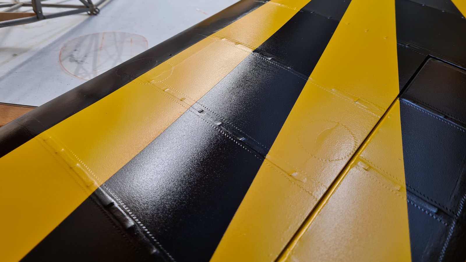

hier een detail van de ribtape en stitching.

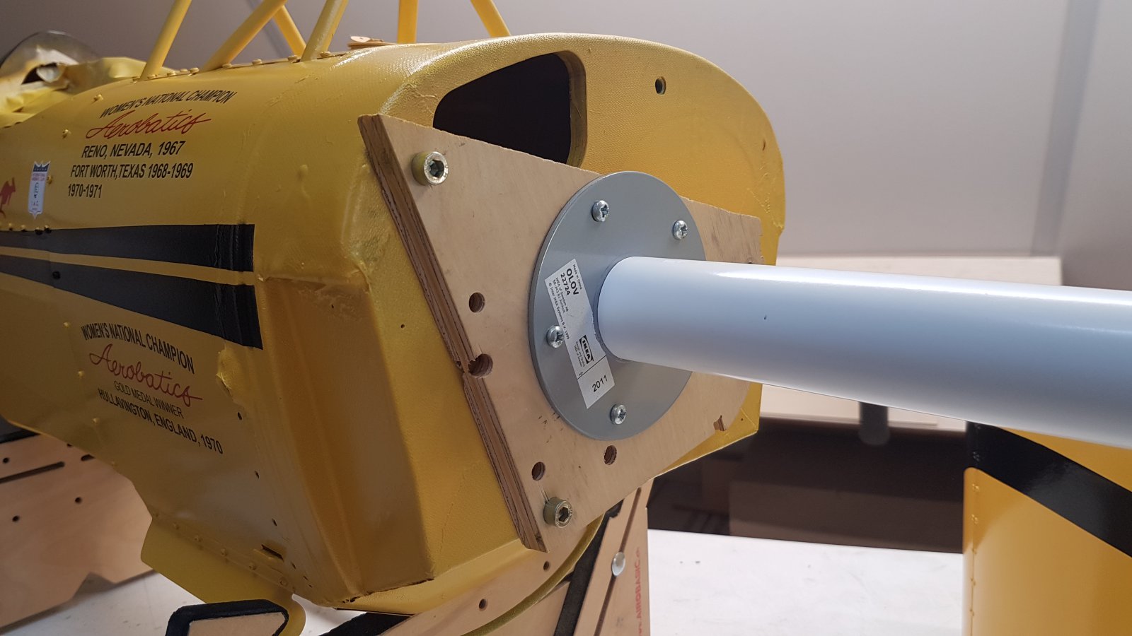

Zo, de Spitfire is bijna weer klaar dus even tussendoor nog wat aan de Pitts gedaan. De romp moest nog van zwarte striping voorzien worden. Dus vrijdagavond de hele avond zitten afplakken (5 uur zeker).
en zaterdagochtend even zwart spuiten (20 min...).
En dan altijd dat mooie moment dat de tape er weer af kan:
Goed gelukt! :D (maar twee kleine plekje wat overspray (of onderspray of hoe jet het mag noemen) en 3 kleine plekjes wat geel afgetrokken met de tape. Ook de eerste stickers er al op (had ik van te voren gedaan om de striping op aan te passen, vooral bij de letters "N6W"). Ben zeer tevreden met het resultaat:koud:.
Vandaag dan lekker de stickers erop plakken. Leuk therapeutisch werk.
Klaar voor de blanke lak.

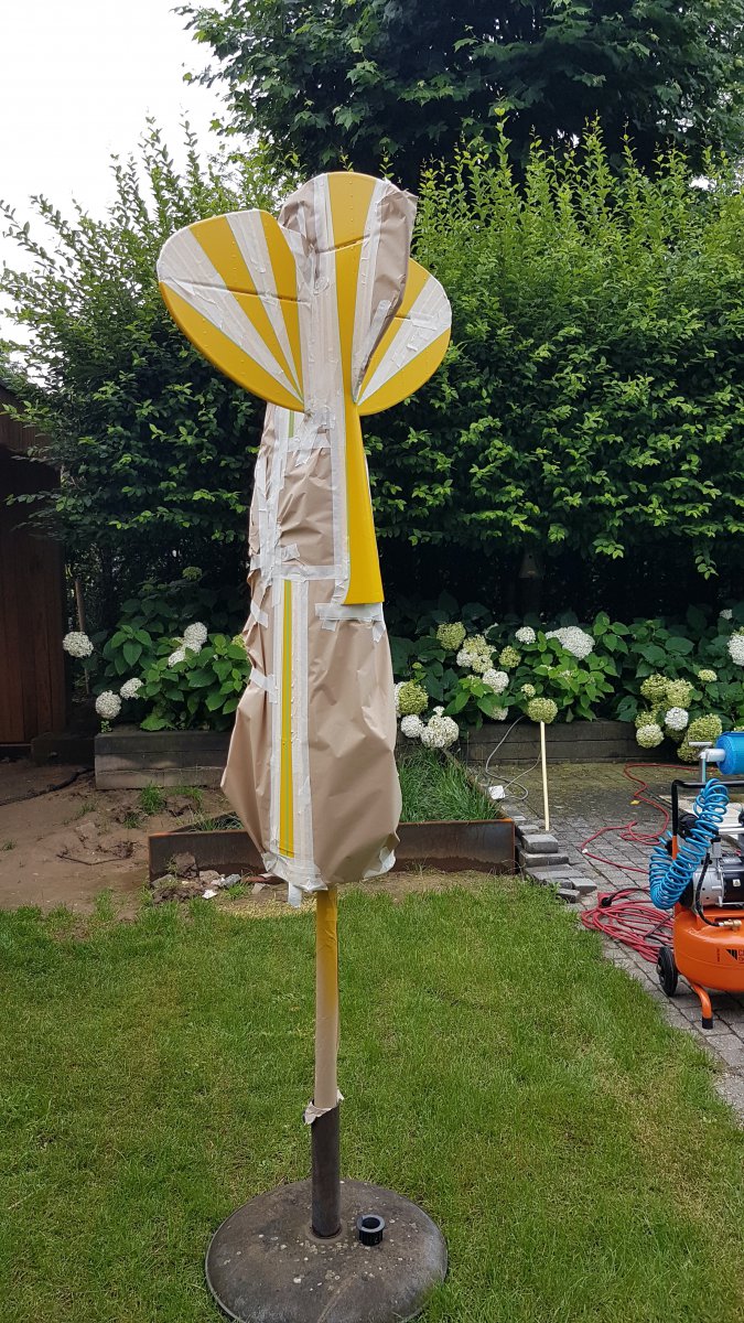

Handig die Ikea poot, zoiets heb ik ook bij mijn oranje F16 gebruikt maar dan voor en achter zodat ik hem op een soort grill houder heb geplaatst, kan ik hem ronddraaien in elke gewenste stand.
