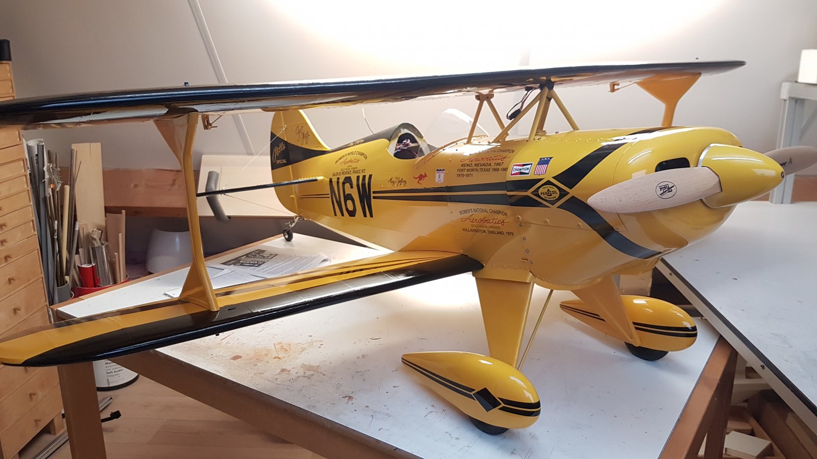

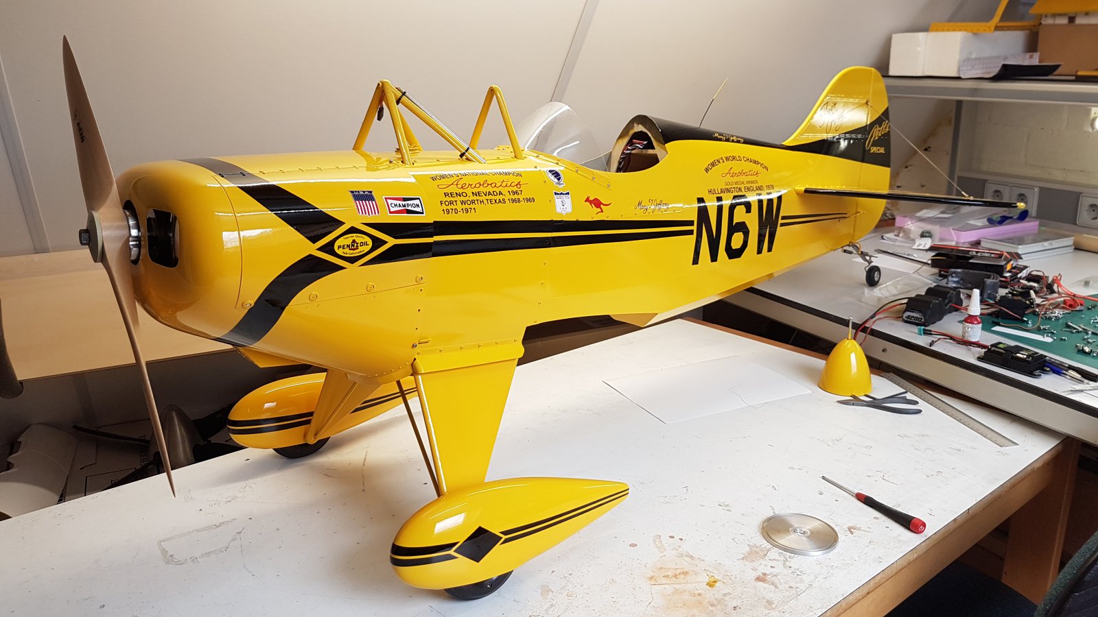

    Zo, heeft even geduurd. Er zit toch glanzende lak op. en wel 200gr. Iets meer dan ik had gehoopt en gevraagd. Het spuitwerk is al een week of 6 geleden gedaan, maar ik was even een maand "off-grid". Ben afgelopen 2 weken bezig geweest met het (opnieuw) inbouwen van de installatie en de motor. Achteraf nog andere (nieuwere) servo's ingepriegeld.
    Romp is nu bijna klaar op wat bekleding in de cockpit na.
    Nu verder met de vleugels.
    (en nog eens wegen wat het totaal gewicht ongeveer gaat worden...)
    groeten
    Roel

    Bijna klaar. De vleugels erop, servo zitten erin. Afgelopen weekend de motor getest en afgesteld. Nog wat kabels maken en dan zwaartepunt controleren en aanpassen.

    Dank allen. Ben zelf ook erg tevreden met het resultaat. Zit af en toe al dagdromend op zolder te kijken. Is natuurlijk niet goed voor de voortgang, maar wel lekker. F4C zal echt niet lukken, dichtbij zie je genoeg wat niet klopt. Maar daar gaat het niet om :koud:.
    Vandaag was het mooi rustig (iets te weinig wind zelfs) voor de eerste vlucht. Nog 150 gr lood in de staart en wat checks en hup, "ins blaue hinein" :D. Eerste vlucht ging super. Natuurlijk wat zenuwachtig in het begin, maar toestel geeft snel veel vertrouwen. Mooie legacy van Gerd R.
    Waarschijnlijk moet er nog een klein beetje extra lood achterin en hier en daar wat uitslagen aanpassen. Nu nog wat dingen in de cockpit maken (stoffering, cockpit kap en.... Pilote!, ja, begin maar te zoeken naar een vrouwelijke pilotenpop in schaal 1:3.....).
    Pfff. na 27 jaar dan toch eindelijk af...

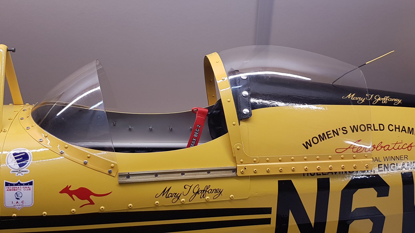

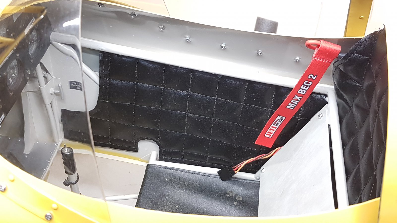

    Gisteravond wel nog wat aan de cockpit gedaan. Kap en bekleding gemonteerd.0

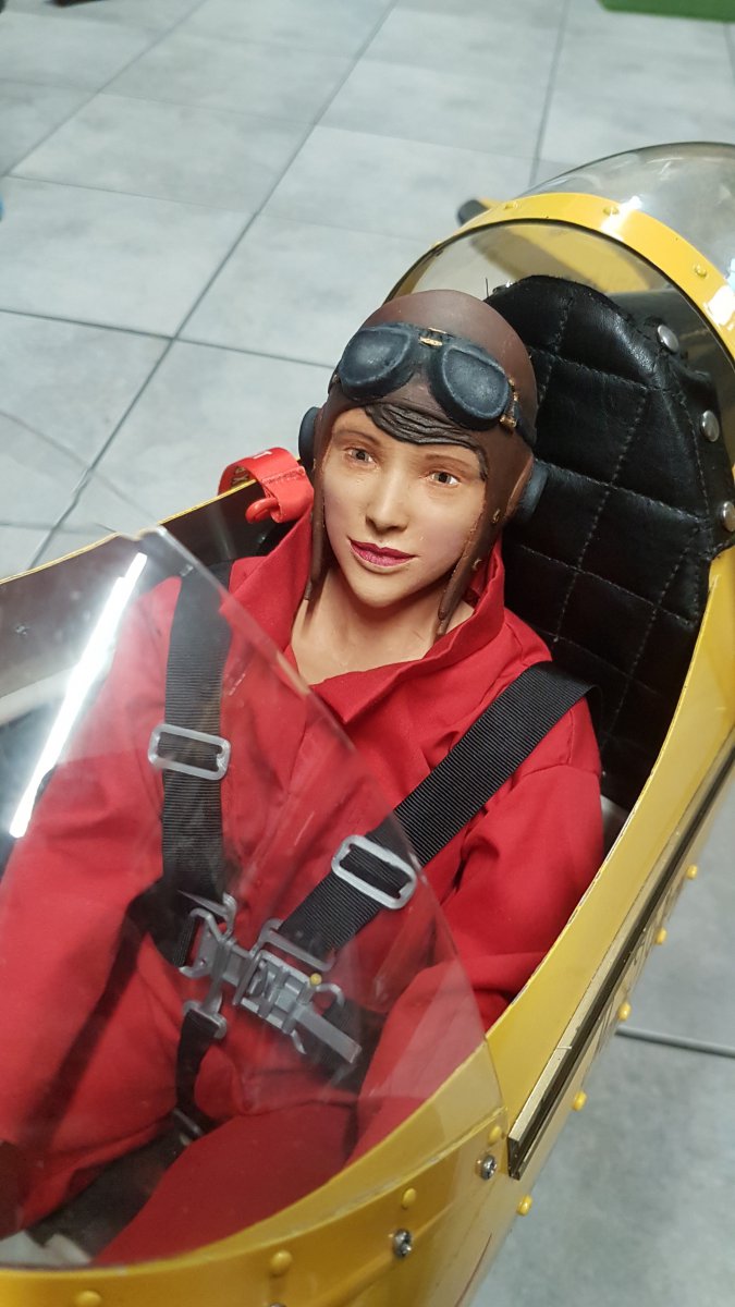

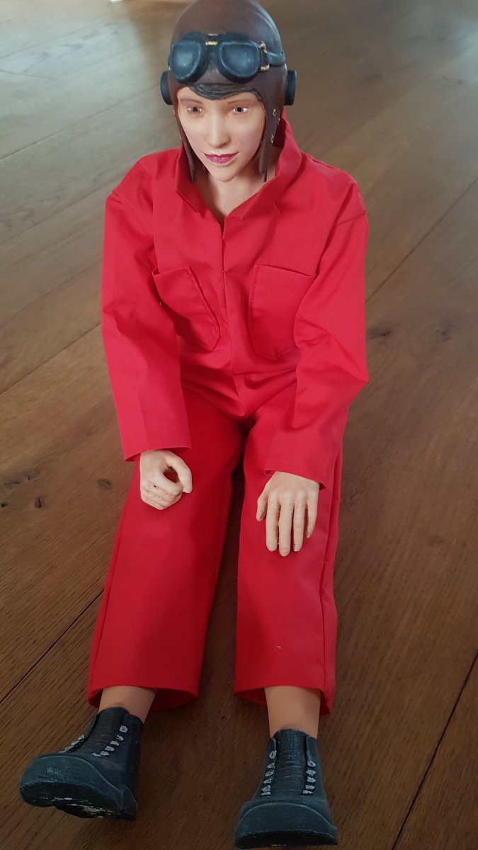

    Na een paar jaar eindelijk een vrouwelijke piloot gemaakt. Wilde eerst bij Axel's scale pilots een op maat gemaakte pop bestellen, maar na een leuk contact via email en telefoon om gegevens uit te wisselen, kreeg ik nooit meer reactie. Echt HELEMAAL NIET. Geen enkele mail werd nog beantwoordt. Intussen zelf maar aan de slag gegaan. 3D printer aangezet en met PLA LW een mannequin (https://www.artstation.com/marketpl...al&utm_campaign=homepage&utm_term=marketplace) geprint en daarop het hoofd van een ander 3D model (https://cults3d.com/en/3d-model/art/buste-pilote-femme-01). Mijn vrouw lief aangekeken (zoals altijd) en die heeft een overall genaaid van rode stof. Seatbelts had ik ooit al eens eerder geprint. Wat geschilderd en klaar:
    Nou is de Pitts eigenlijk eindelijk klaar.

    Oh ja, nog vergeten te vermelden, ze weegt 189 gr.
