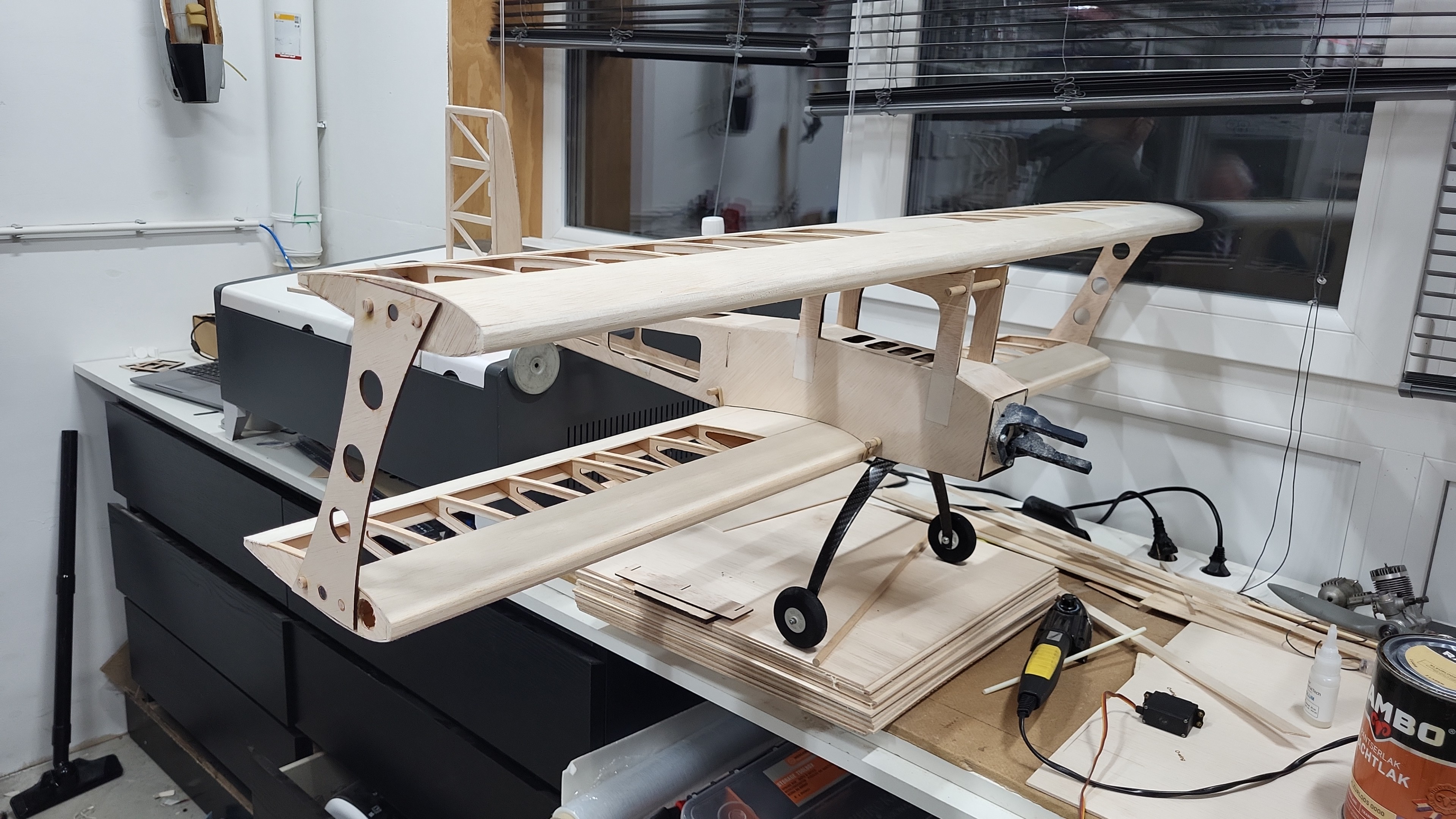

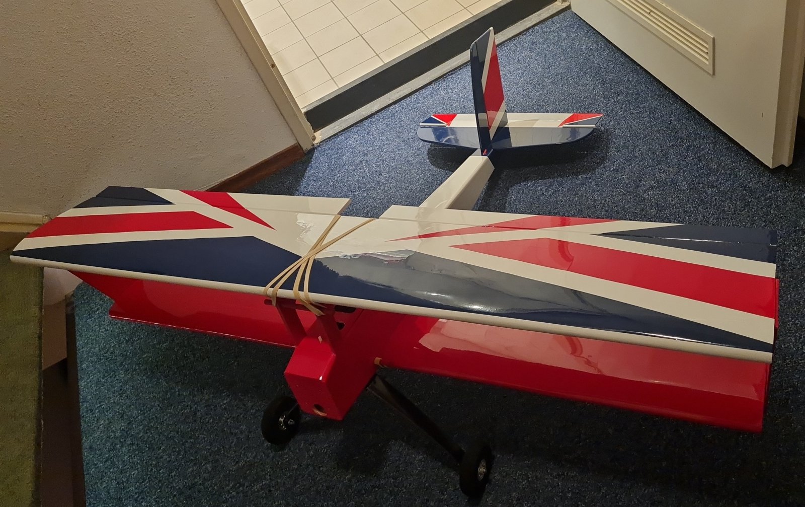

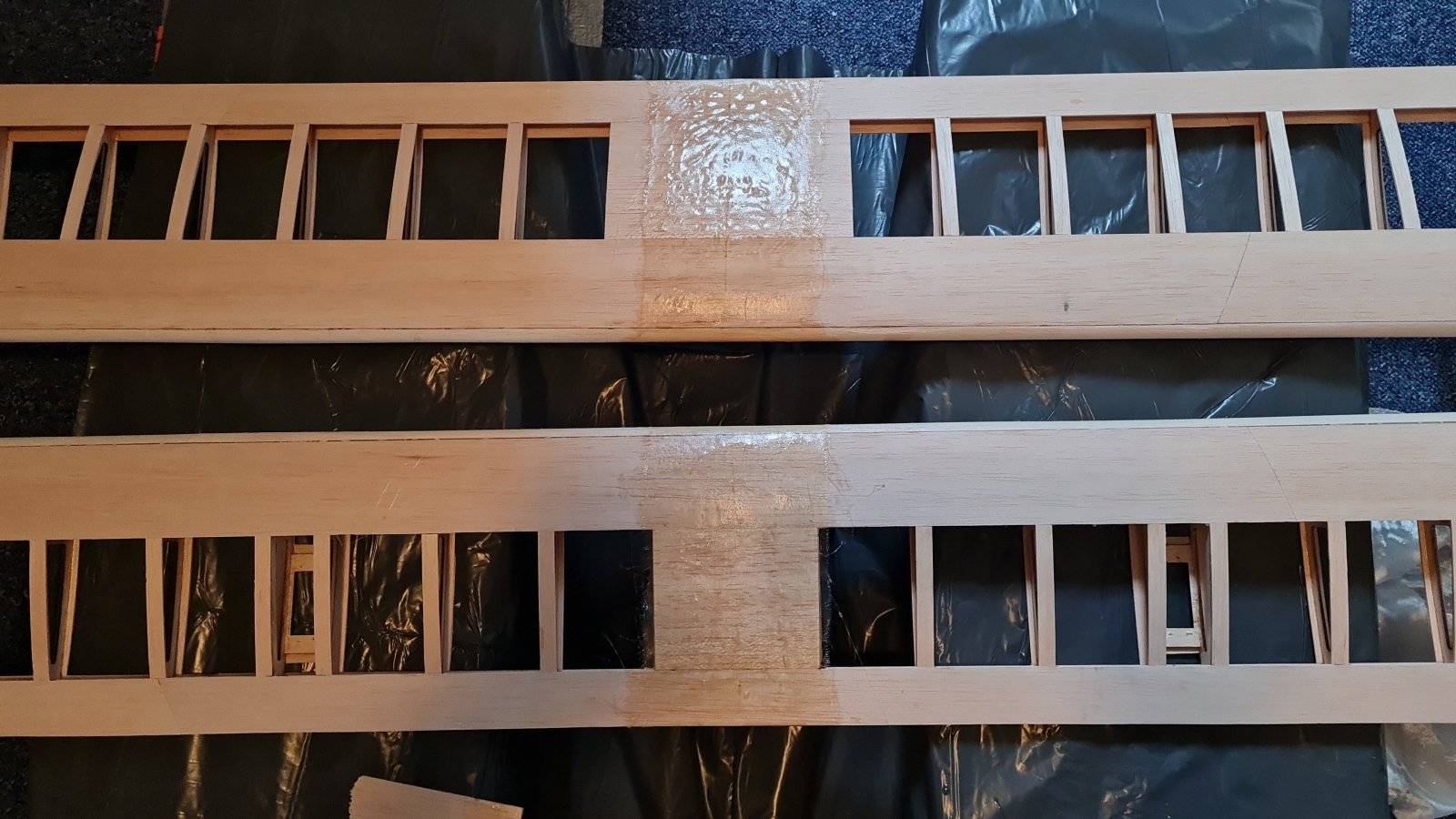

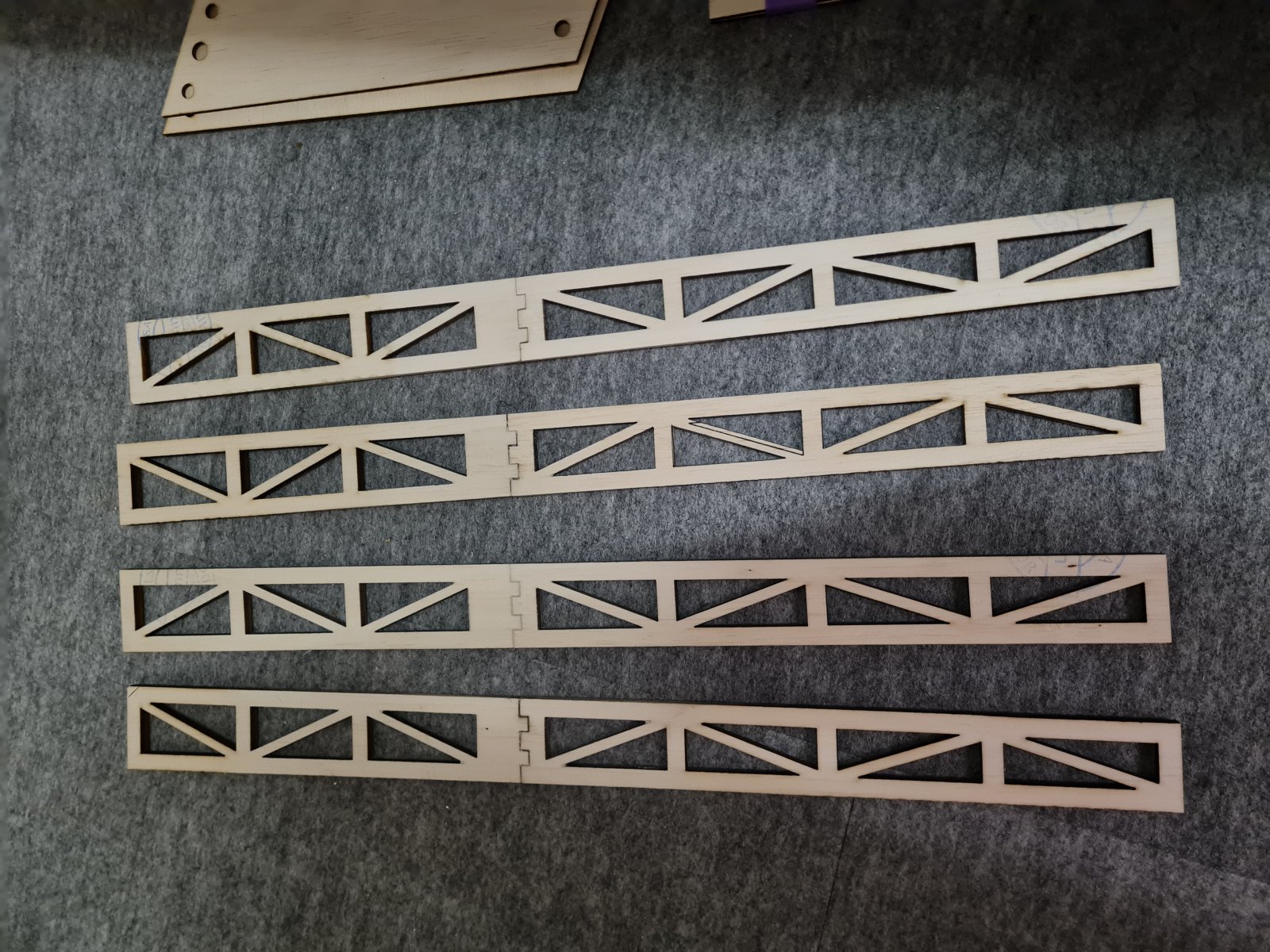

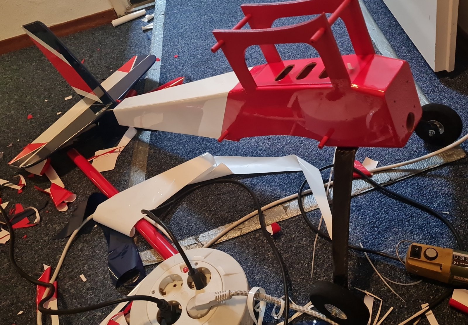

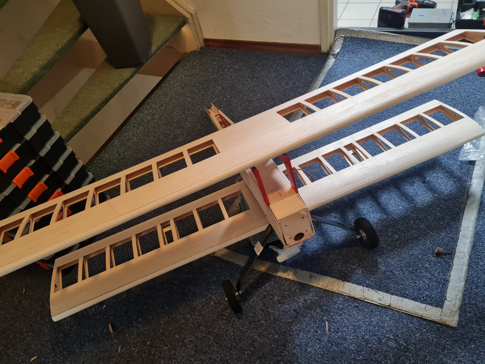

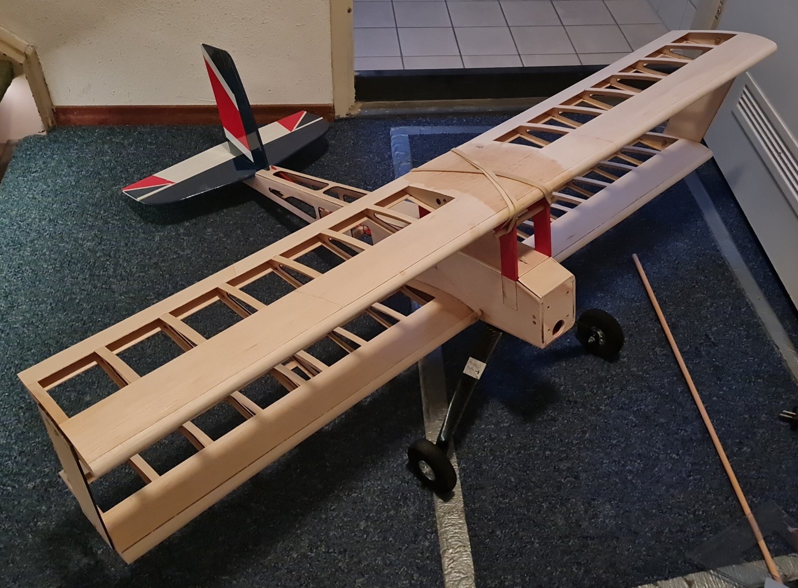

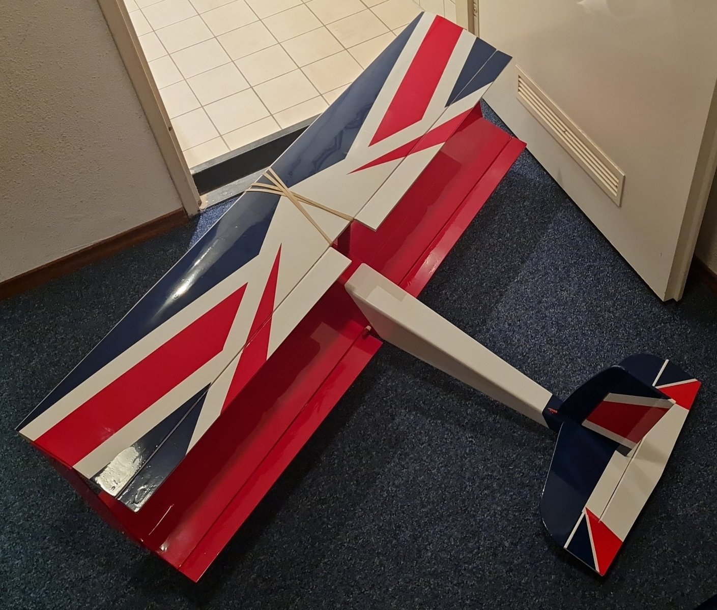

Beide vleugels inmiddels af.

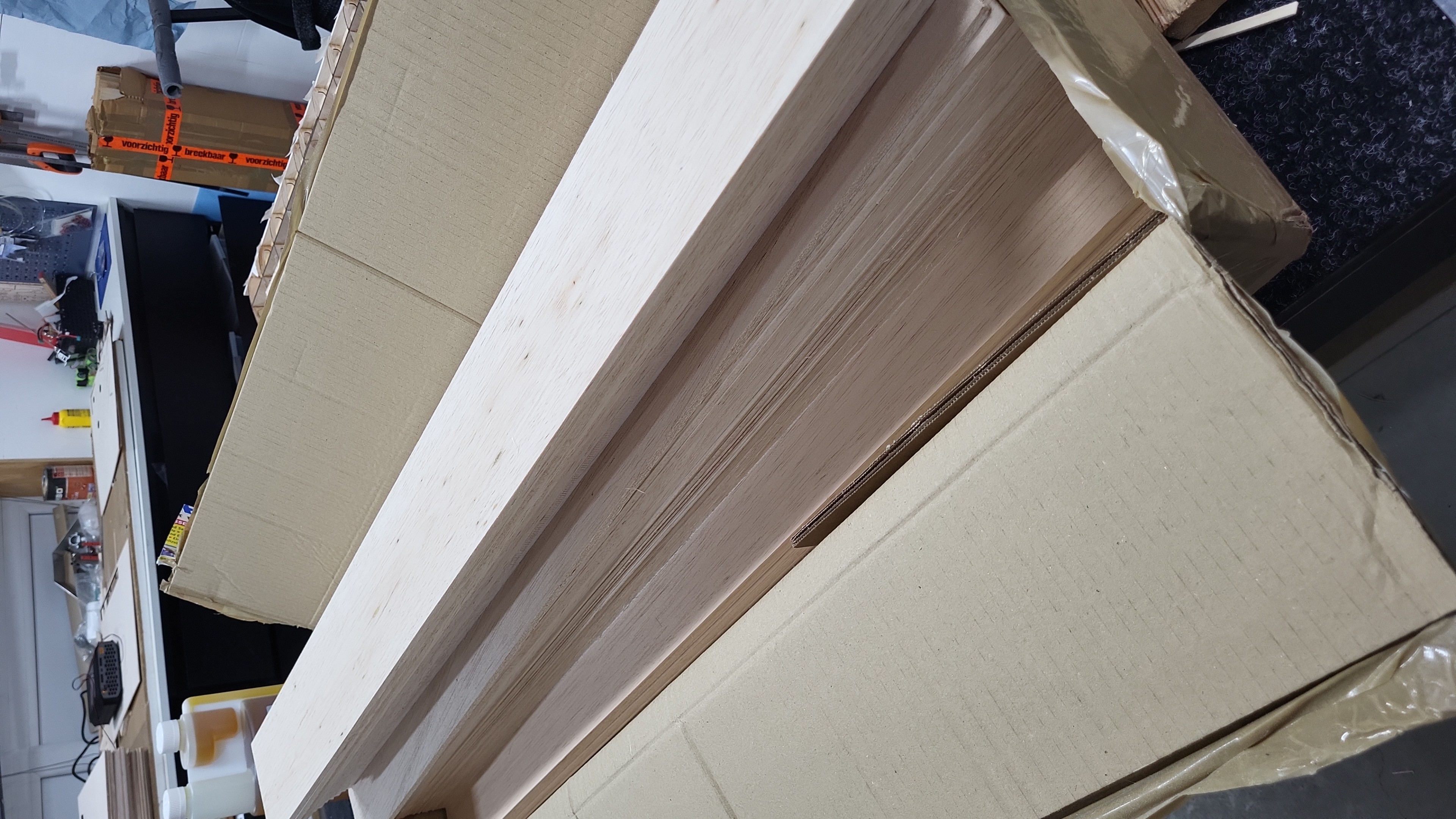

Hoe gaan jullie de rolroeren maken?
Al enig idee? Hij moet 57cm lang worden. En taps van 55 naar 45mm

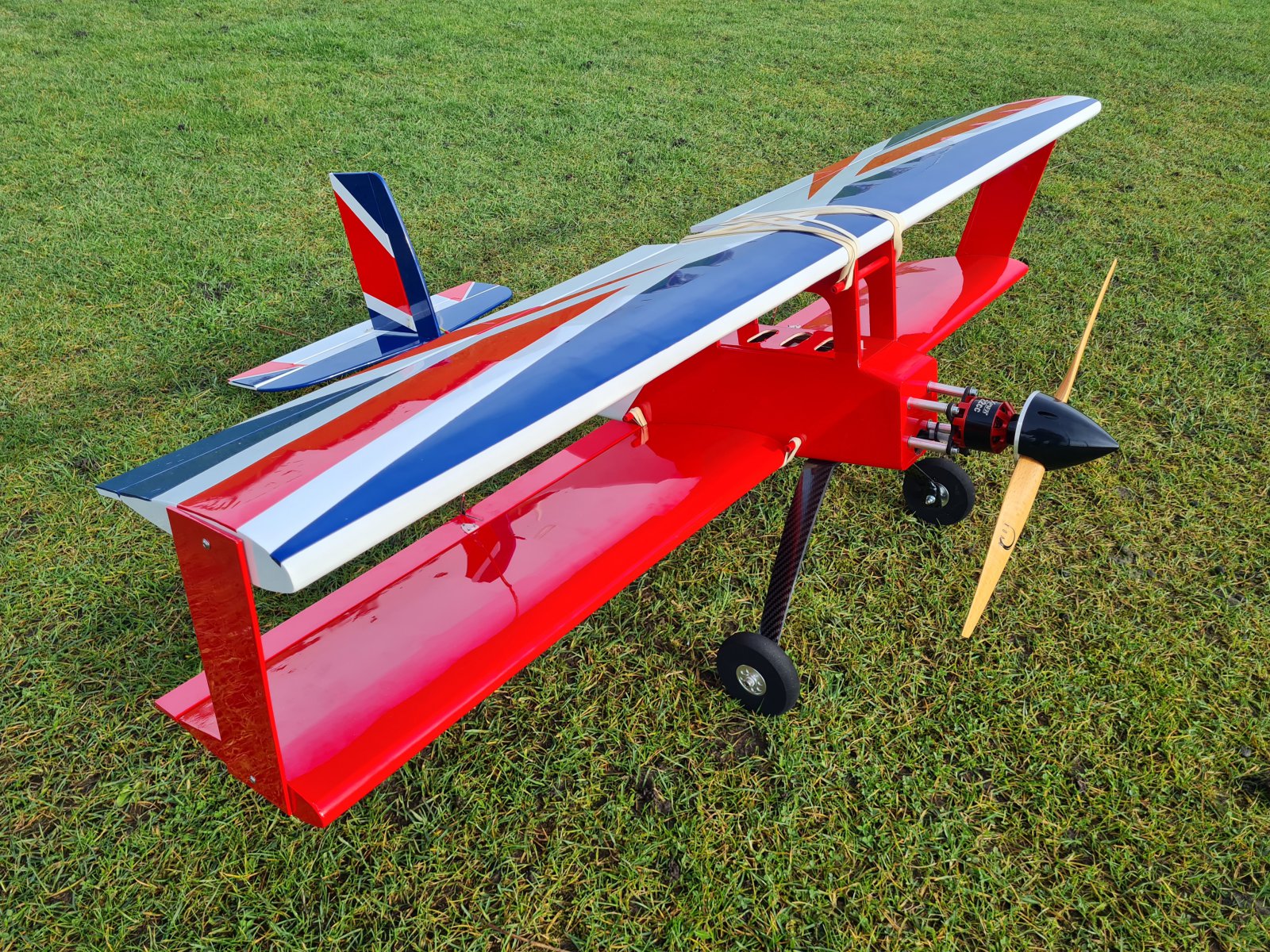

haha, netjes, mooi gewicht, en met die setup denk ik idd zieke power haha. zwaartepunt naar wens ook?

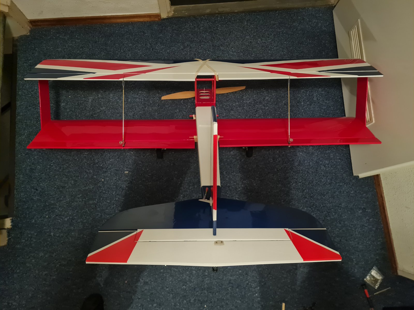

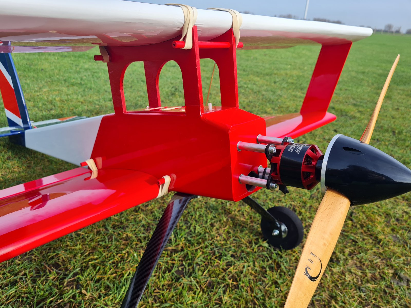

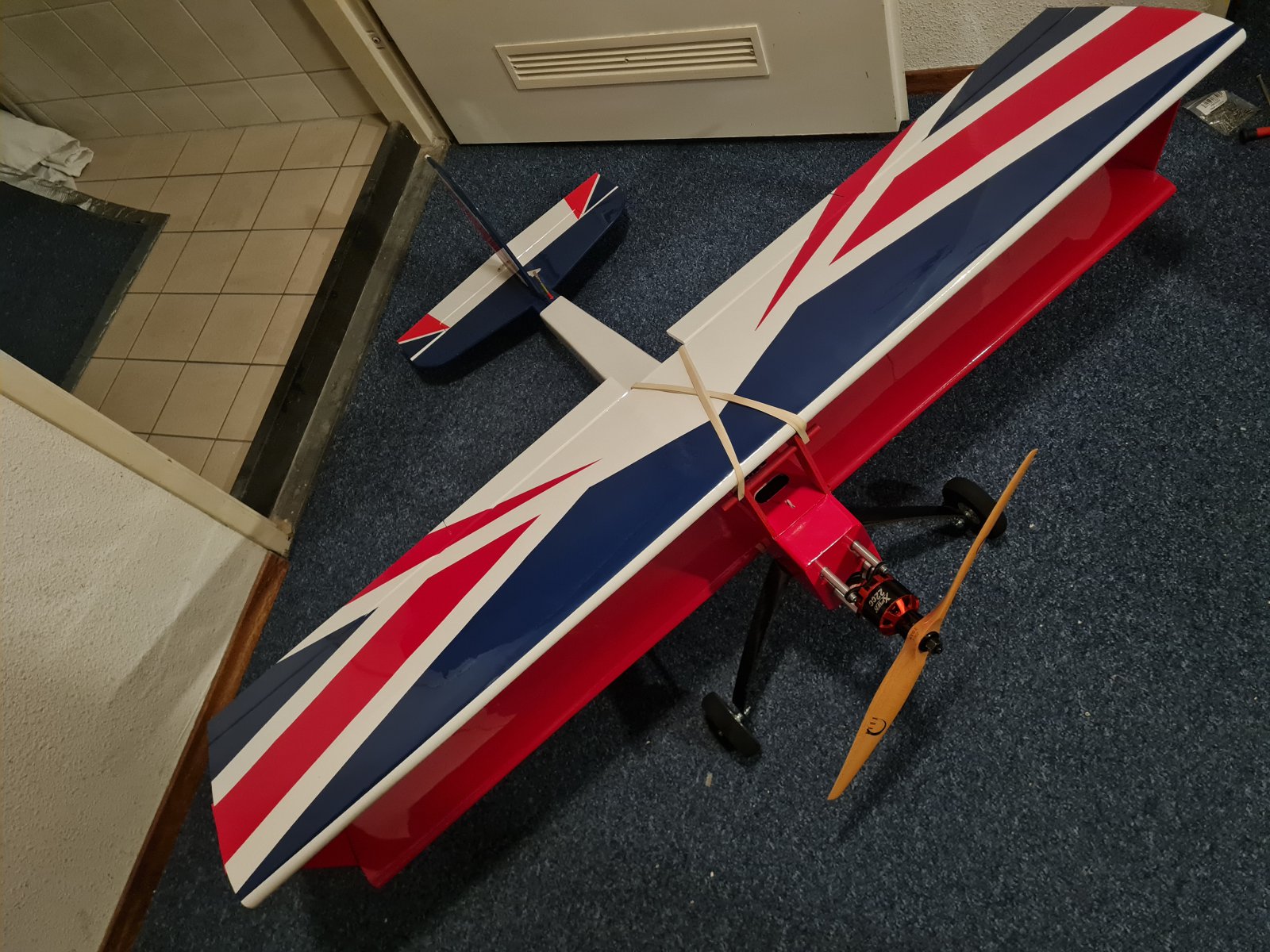

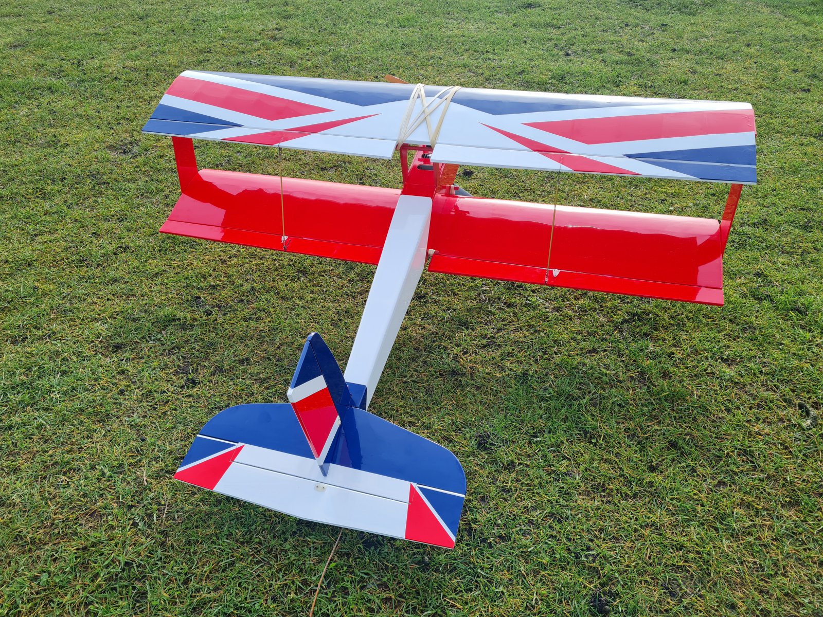

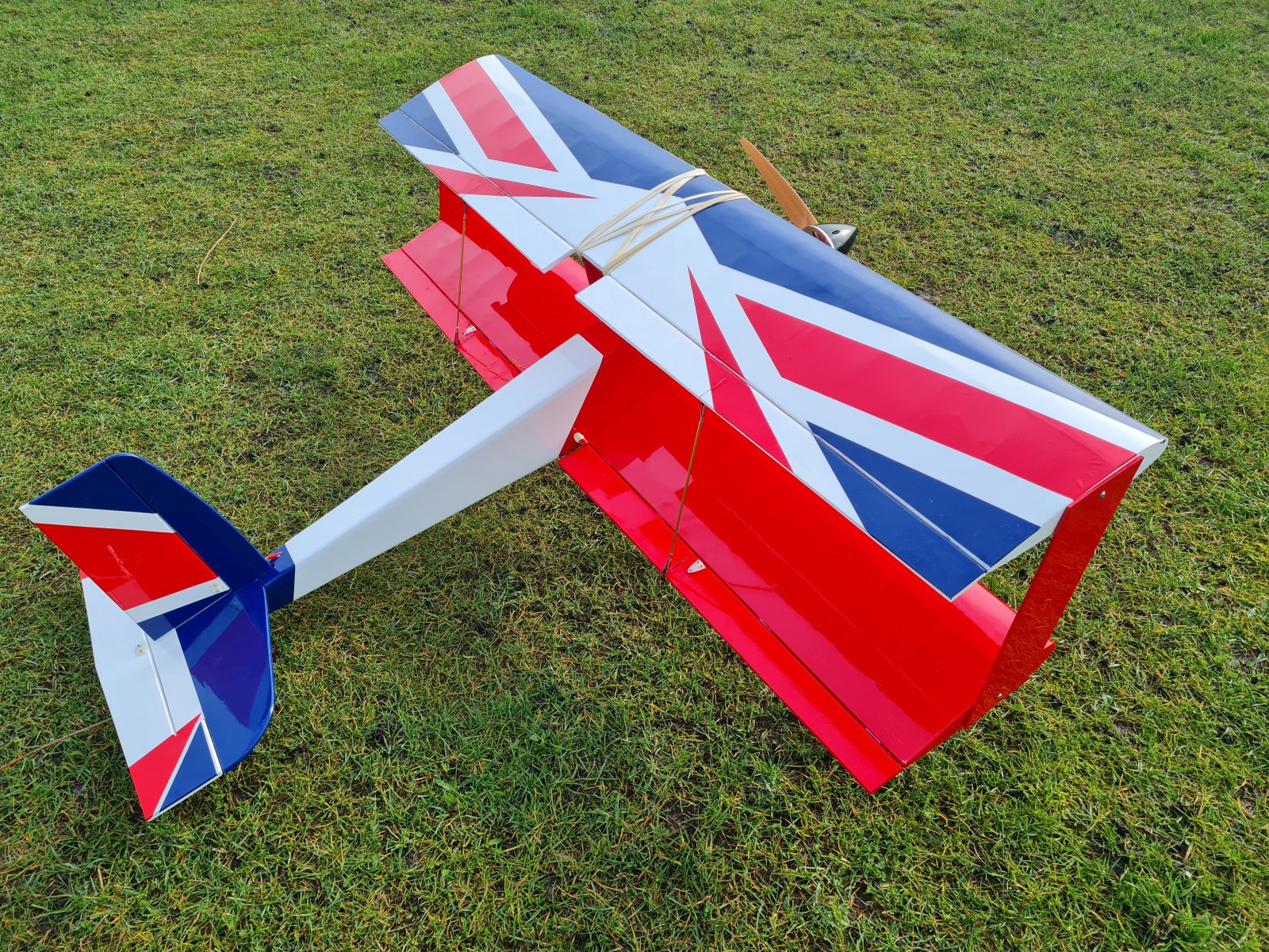

Nee, ik heb de maiden gedaan met 2 stalen bouten op de standoffs extra, ongeveer 70 gram.
Ben nu de standoffs iets aan het verlengen en wat lood. Kan nóg veel langere standoffs monteren maar dat is lelijk.....
Met CG op 10cm van de bovenvleugel gemeten, en toestel volledig vlak. Vliegt ie neutraal mee.
