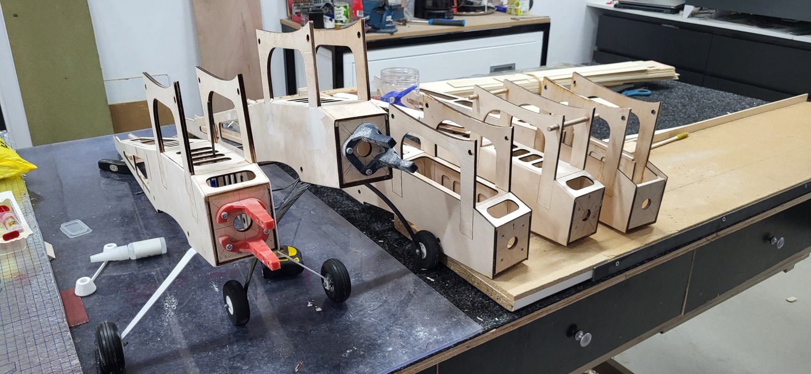

ik heb nu het volgende
stabilo =29gram
rudder+vin =17gram

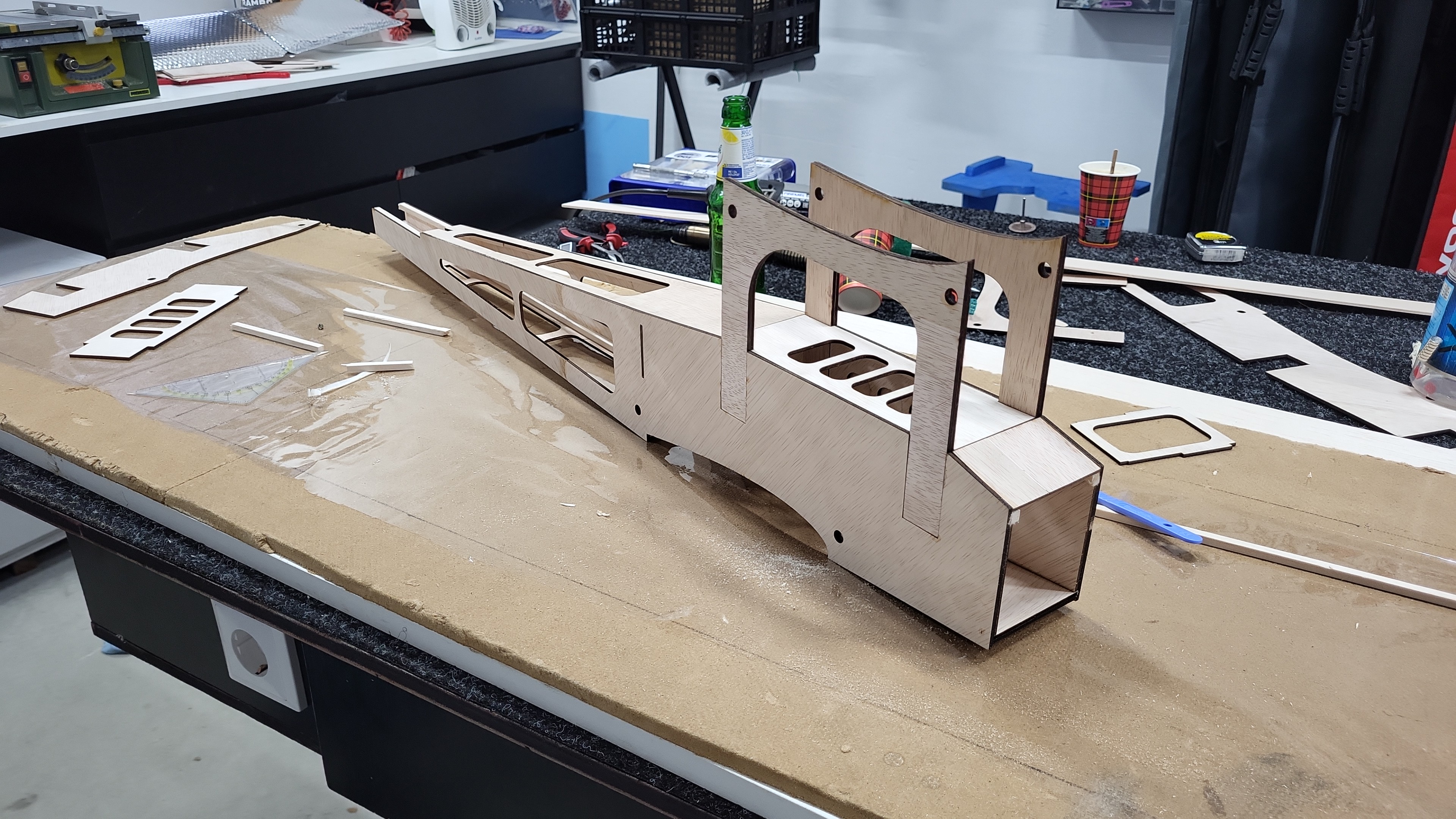

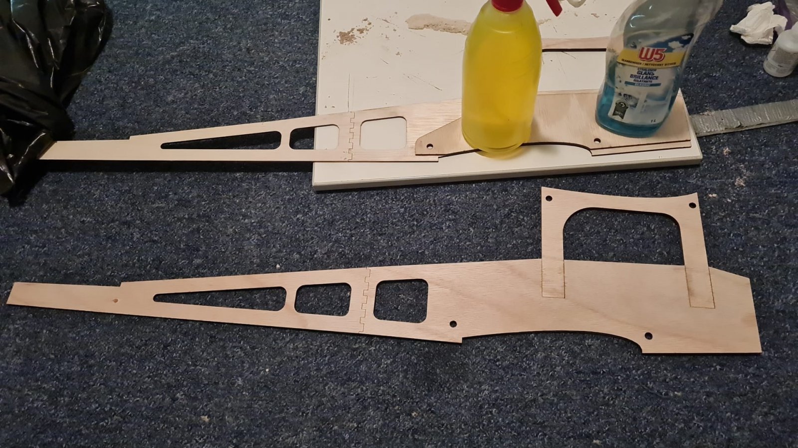

romp met accuplaat en deksel+middenstruts 230gram
zijstruts vleugels = 40gram
al deze stukken samen zijn dus goed voor een 320gram
(voorheen had ik een romp enkel uit 4mm populierentriplex met veeeeeel gaten, maar die woog toen al 340 zonder de rest erbij.)
de vleugels maak ik in 4delen, voorlopig weegt 1deel +-100gram ( wel zwaardere beplanking dan gewoonlijk maar wel beresterk
dus de 2vleugels samen 400 gram + nog de ailerons erbij 100gram?
dat wil zeggen alle houten constructies samen 820 gram
de cover +-200 gram?
landingsgestel? geen idee
setup
brushless motor 300gram, esc en ontvanger 100,lipo 600,servo's 200 is samen 1200gram aan rc setup...
ja dus die 2.4kg is mogelijk vermoedelijk!
ik heb tussen de struts een deksel voorzien met magneten. De accu(of tank) kan op een aparte plank, die schuif je in de romp en komt vooraan klem te zitten tussen 2 lagen waardoor deze niet op en neer kan. in de lengterichting moet deze nog gefixeerd worden.
