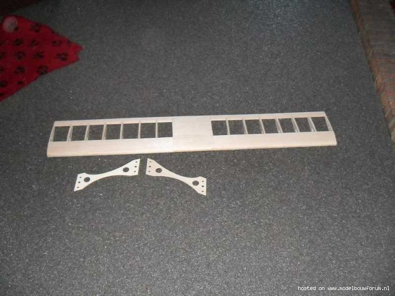

zo de bovenste vleugel is klaar met een totaal gewicht van 225gram
ook heb ik de verbindingen tussen de vleugels hertekent om nog een beetje gewicht uit te sparen (zie foto)
Mooi! Waarmee heb je de depron verlijmd aan de balsa? Ik twijfel tussen witte houtlijm en PU. Overigens raad ik je aan de vleugelsteunen wel breed te houden en dan 'inwendig' te verlichten; ik meen dat die brede planken aan het vlieggedrag meewerken, als extra kielvlakken.

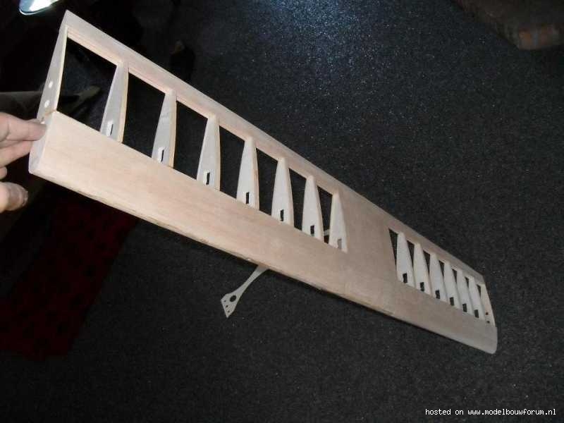

Ik kan uiteraard niet achterblijven, al heb ik wat weinig tijd:
Da's de eerste vleugel. Ze worden bij mijn identiek, boven en onder, omdat ik met 4 servo's aan de gang ga. Ik wil proberen wat functies te mixen waardoor het vliegen nog extremer zou moeten kunnen. Denk ik nu nog...
Verder zat ik de denken de richtingservo in de rugbeplanking te verzinken, en met een pull-pull setje het richtingroer te bedienen. Of ik blijf bij de bowden, kan ook.
Hopelijk nog op een avond de andere vleugel, en dan in het weekend sheeten.

Hoest hier? Ik heb dit weekend de D-boxen gesheet (mooi Nederlands, he?) Vanavond hopelijk de cap strips, dan kan ik morgen de boel gaan schuren.
Hugo
mijn bovenvleugel ben ik aan het opschuren, de ondervleugel is gemaakt maar moet nog beplankt worden. momenteel te warm op mijn zolderkamertje:p
