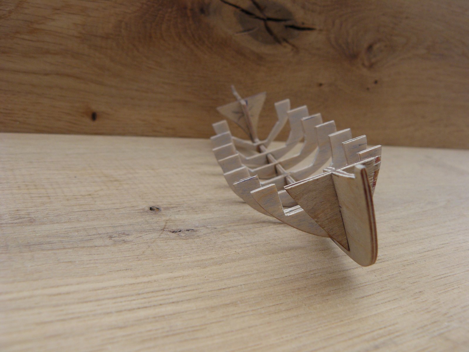

Het spant van de walvis sloep of whaler is klaar en gemaakt uit 1,5 mm berkentriplex en word bekleed met notenhout 0,5 x 4 mm ..
eerst maak ik de b3 sloep spanten ook maar dan 3 x .
Ik heb er ervaring mee deze heb ik al eens gemaakt echter de afmetingen waren fout berekend :hammer:en dus te klein.

Je hebt wel de moeilijkste weg gekozen om overnaadse sloepen te maken.
Benieuwd hoe je dit gaat aanpakken.

Hoi Beagle , het worden helaas geen overnaadse sloepen ik vind ze er te klein voor en is bijna niet te doen.
Ik zeg niet dat het niet kan maar ik moet er 8 bouwen dat kost te veel tijd . :(
de volgende sloepen worden de b3 sloepen hiervan zaten er 3 op het schip en worden alle 3 te gelijk gebouwd .
Daarna volgt de barkas en stoom en motorsloep nog . Ik bouw eerst alle rompjes dan zit ik er toch lekker in daarna word alles 1 voor 1 af gewerkt .
