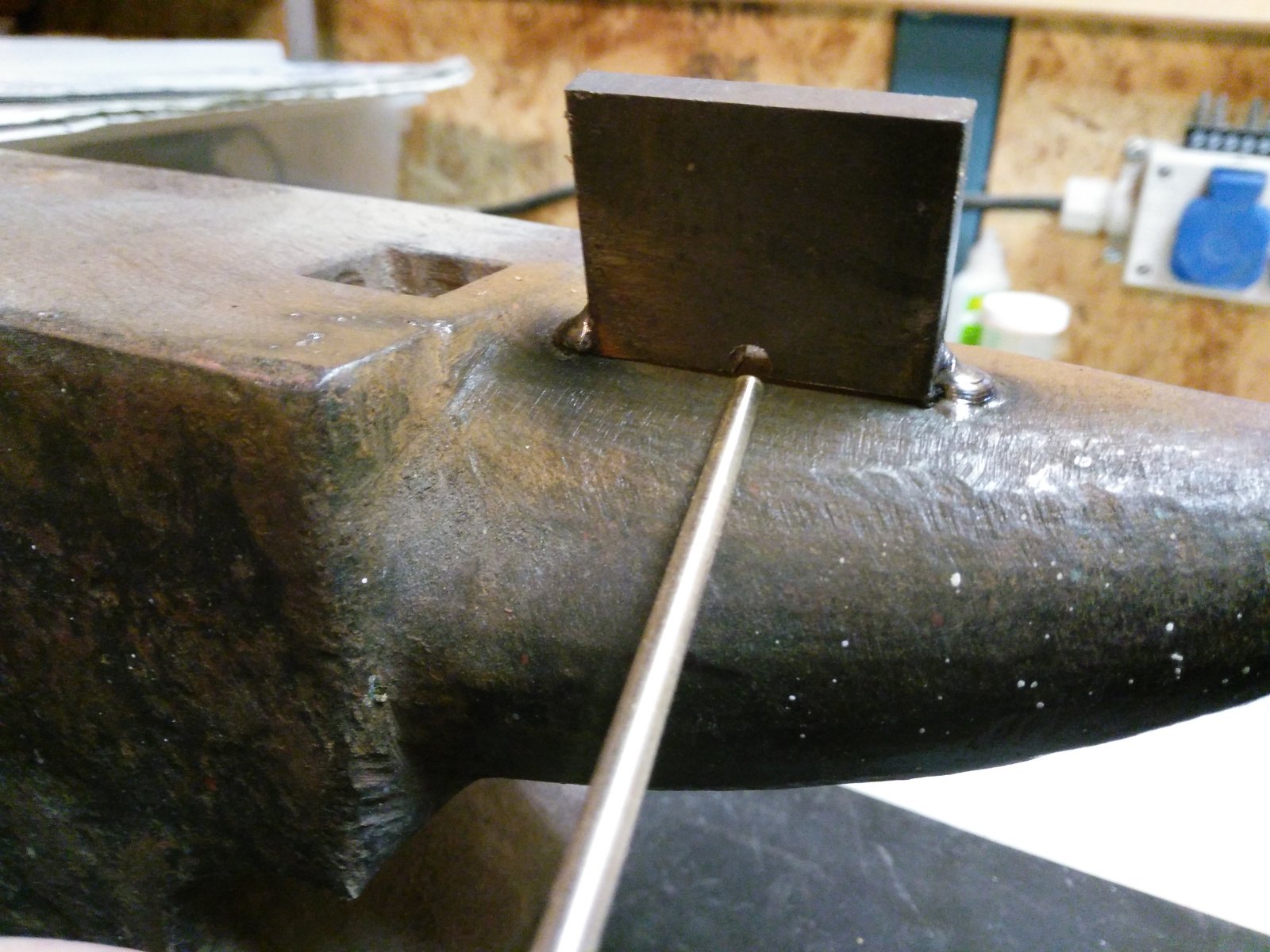

    Ik heb de davits al eerder taps afgedraaid en ga ze nu buigen op mijn trouwe ouwe aambeeldje, lekker warm stoken is geen probleem want ze vat gelukkig geen vlam.
    Ik heb eerst een kartonnen malletje gemaakt wat opzicht ook nog niet echt makkelijk was , daar ik alleen een boven en zij aanzicht heb van de davits en de bocht niet duidelijk is op de tekeningen.
    even kijken welke bocht er klopt vanaf mijn mal en daarna een blokje met een gaatje erin erop gelast. zodat ik alleen de onderkant hoef vast te houden met een lapje. en we kunnen aan de slag.

    Toch net niet goed kunnen buigen het gaatje was net iets te groot , straks maar even met de hamer erop :hammer:als ze koud zijn om de bocht af te maken.
    maar ik moet er natuurlijk weer even in komen na zo'n lange tijd.

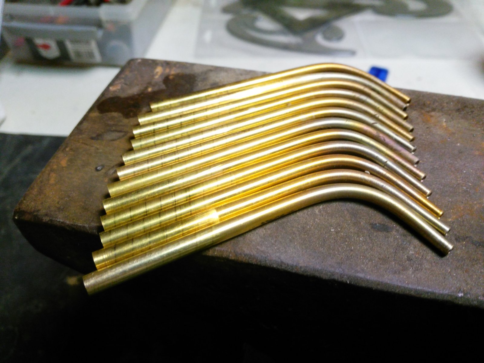

    Nou Bas ze waren niet allemaal naar mijn zin er zat hier en daar wel een beetje verschil in :(, inmiddels ben ik de andere delen aan het maken en daarna afwerken en worden ze nog gecorrigeerd koud op het aambeeld , nieuwe maak ik niet er zitten 2 lengtes messing in .

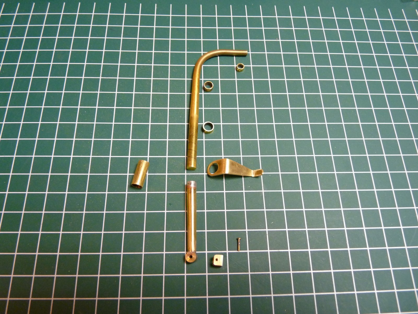

    Daar zijn we weer met een update , alle messing delen voor de davits zijn gezaagd gedraaid en geslepen nog wat klein frees en afbraam werk en de assemblage kan gaan beginnen .

    De productie lijn, heeft weer mooi en constant werk geleverd.:thumbsup:

    ik ben nu met de fabricage bezig van de davits en wat frees en boorwerk , van de week zijn ze klaar ;)

    zo de 1e prototype is klaar voor het passen daarna de andere allemaal als deze past dan P1070389.JPG natuurlijk.
