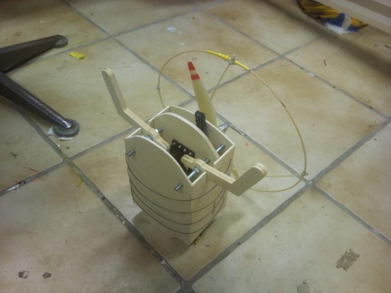

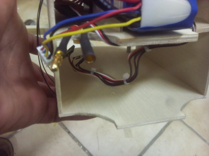

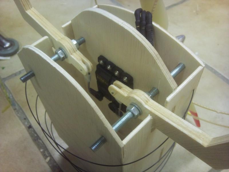

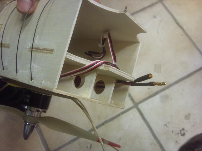

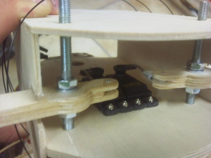

Mijn gondel was nodig aan een revisie toe…. De vorige heeft behoorlijk wat klappen te verduren gehad en mag nu met pensioen.
Na wat avonden prutsen is dit het resultaat. De pop heeft 2 servos die gemixt zijn. Links sturen is links omlaag en rechts naar boven, voor rechts andersom. Voor het afremmen kan ik ook beide armen tegelijk naar beneden trekken.
De motor en de servo achterop zijn met een y-kabel aan elkaar verbonden ivm AOA beïnvloeding. Des te meer gas er gegeven wordt hoe ‘sneller’ de vleugel gezet wordt. Althans dat is het idee;-)
Nu eerst zonder de AOA beïnvloeding de juiste afstelling van de stuurlijnen bepalen en als dat goed vliegt later de derde servo gebruiken.
De gondel ligt mooi op gewicht, 1kg.

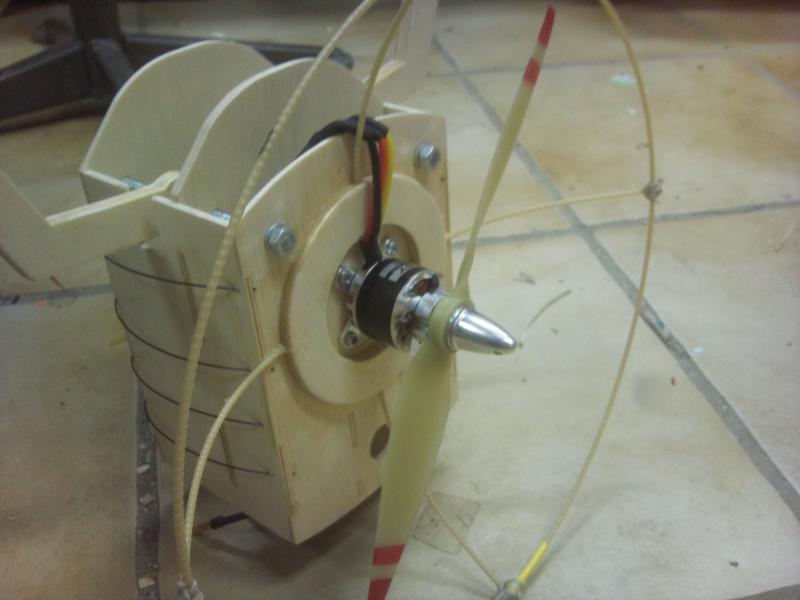

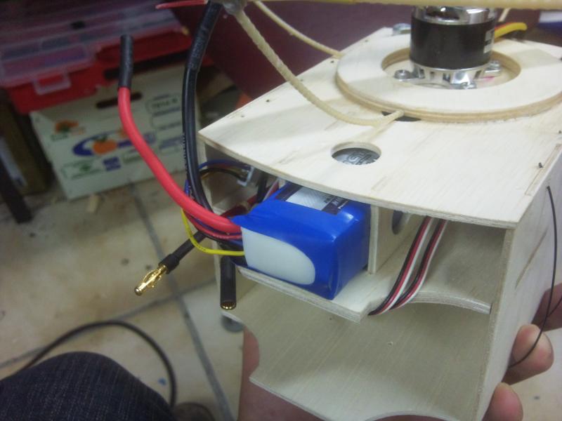

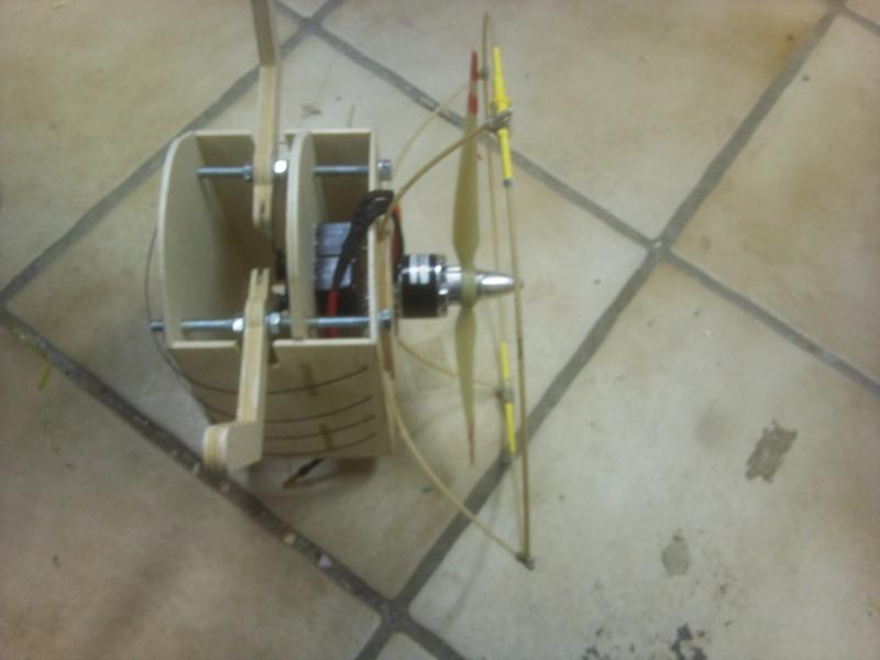

Hoi,
Model is eigen ontwerp!
Met een beetje fantasie en rvs plaatmatriaal gebouwd.
Toch liep ik al langer rond met het idee om een veiliger model te maken, zeker na een ruzie met mijn propellor tijdens het programeren van mijn zender.
Het resultaat was een aantal hechtingen in mijn arm en vinger en een slapeloze nacht.
Dus mijn plannen maar vooruit geschoven en een nieuwe gebouwd.
Eigen ontwerp, gebruik gemaakt van wat fantasie en rvs plaatmatriaal.
Veiligheidskooi om de propellor is van een klein tafelventilatortje.
Propellor: Sloflyer 9x7.5
Motor: borstelloze buitenloper 1500 kv
Regelaar: 40 ampere
Accu: lipo 3s 2200amp 11volt
gewicht: 1500gram
Ik ben al weer bezig met de verbeterde versie hiervan.
Wordt vervolgt!
Gr. Carlo.
