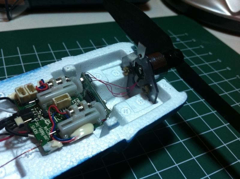

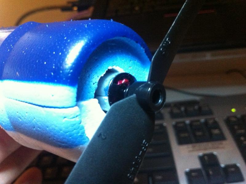

Vanavond weer eens aan de knutsel geweest.
Motorsteuntje van 0.45gr gemaakt uit het opbergdoosje van een SD kaartje.
Met M2 boutjes de motor aan de mount bevestigd.
Draadjes van de ESC gesoldeerd.
Motor draait prachtig, trust voelt goed !

to be continued...
DirkJan
Nu nog even de bende dichtmaken, goed uitbalanceren :teacher: en wachten op een beetje windstil weer.

Vanavond de maiden gedaan :D
Stond eigenlijk net te veel wind. Vliegt heerlijk, een stuk minder herrie dan met de brushed motor. In deze setup iets minder vermogen dan met de XS motor. CG kan nog iets beter, maar dan moet het weer wat rustiger zijn om hem helemaal netjes uit te trimmen.
Maar zeer tevreden over deze setup! :D :D
