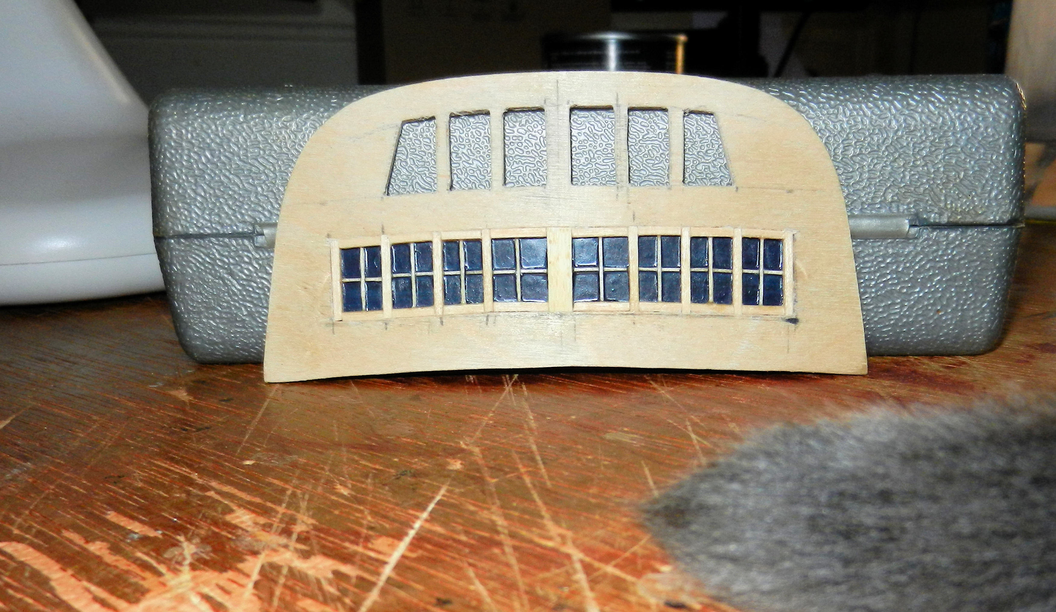

opnieuw een kleine update, intussen heb ik een hele poos over dat spiegelplaatje zitten te jeuzelen, maar ik kan het niet laten om dat nog een keer te doen.
De raampjes zitten er in, niet helemaal zoals ik voor ogen had, ik heb in elk raam een kruis gezet als raamstijlen, ik heb dus de ramen onderverdeeld in 4 kleine raampjes, in plaats van 9 raampjes.
Zulke kleine raamstijlen kon ik er met geen mogelijkheid in krijgen.
Hierna moesten de netten er ook nog opgemaakt worden, en het eindresultaat is nu zo geworden.

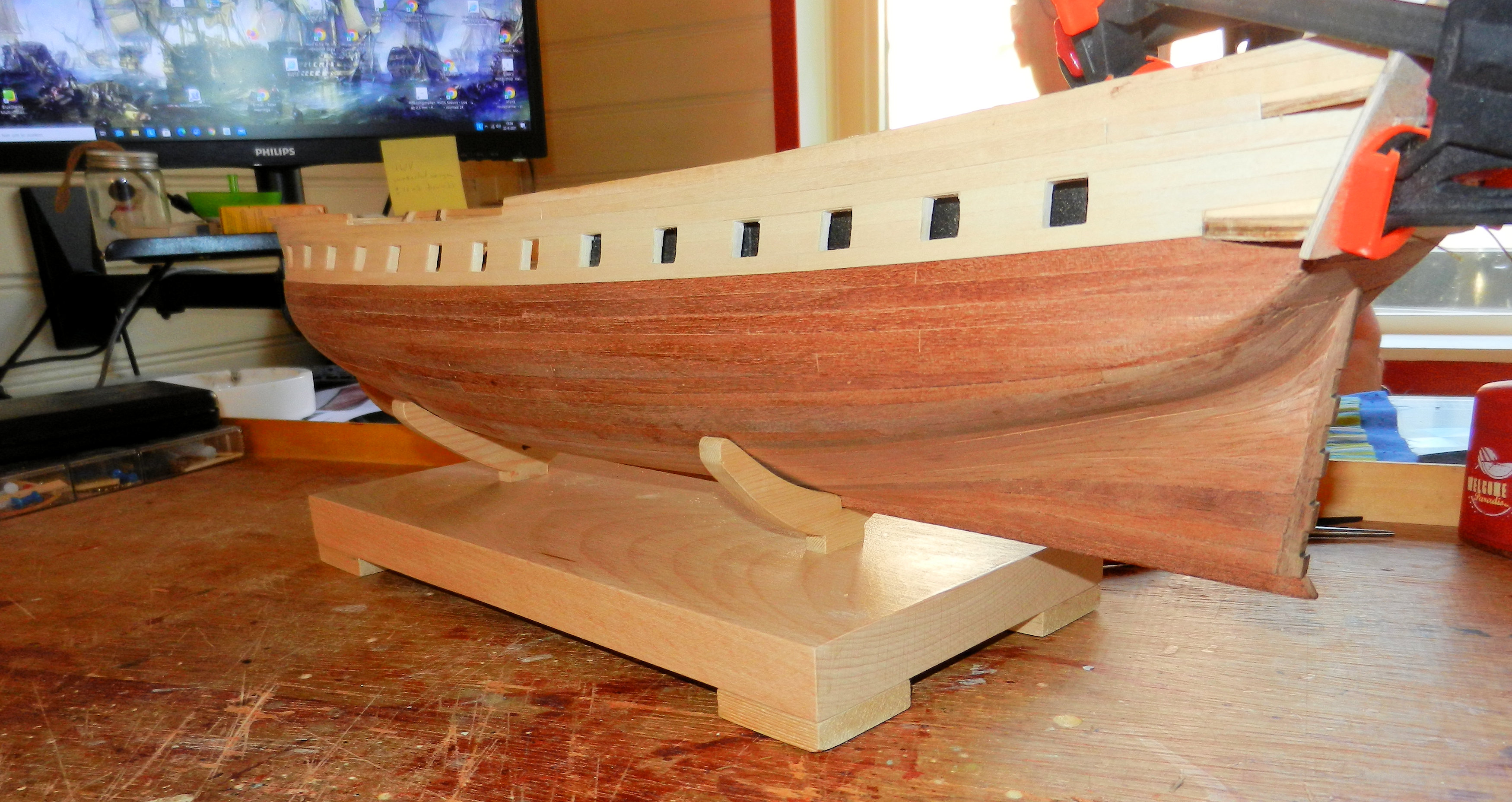

Ik zag in het forum van Eduard Renger dat hij een mooie stander gemaakt had voor zijn Diana, en toen was ik daar zelf ook net mee bezig, deze heb ik ook klaar nu,

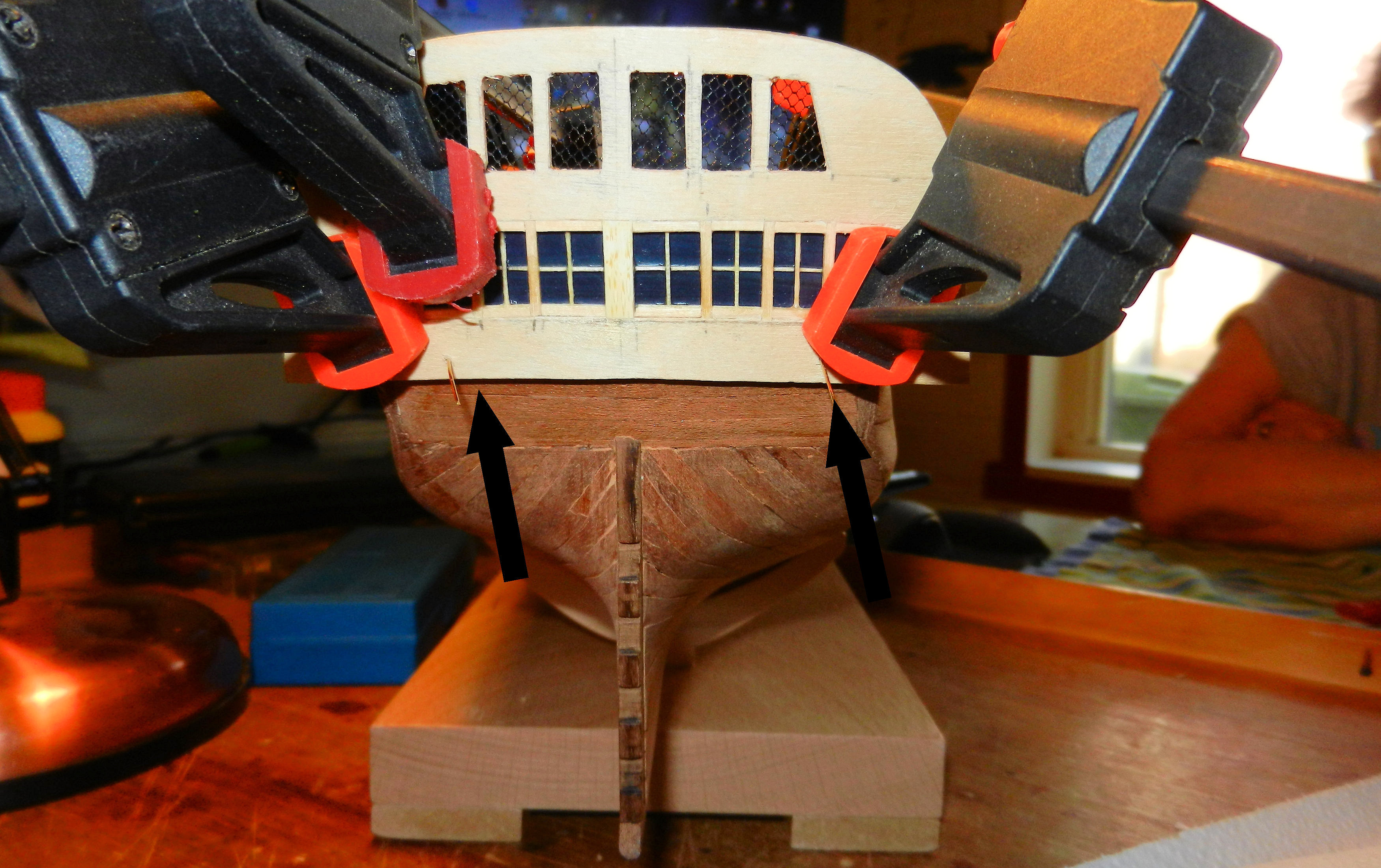

Verder heb ik een worstelpartij gehad om de spiegelplaat een beetje symmetrisch op de Hermione te plakken, de ronding in de spiegelplaat zat er nog steeds mooi in, dus daar lag het niet aan, maar ik kreeg het niet voor elkaar om het plaatje mooi gecentreerd te krijgen om daarna de klemmen erop te zetten
Na wat grommen, en wat andere woorden, heb ik er twee centreerdraadjes (messing 0,8 mm. bij de pijlen ) in geboord, zodat ik in elk geval in de buurt zat.
Hier enkele foto's van de actie na het maken van de centreerdraadjes.

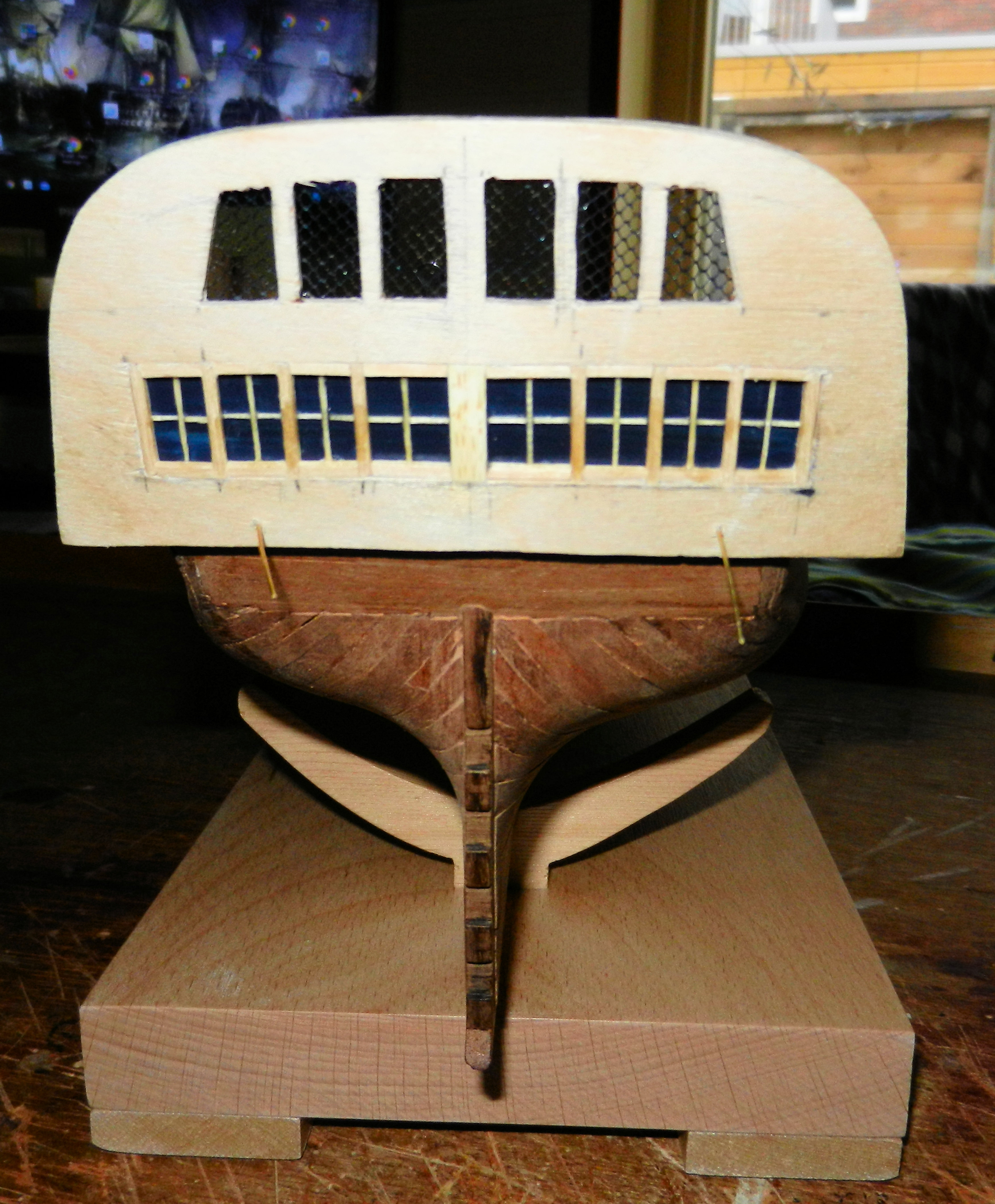

En na het weghalen van de klemmen ziet het er zo uit.

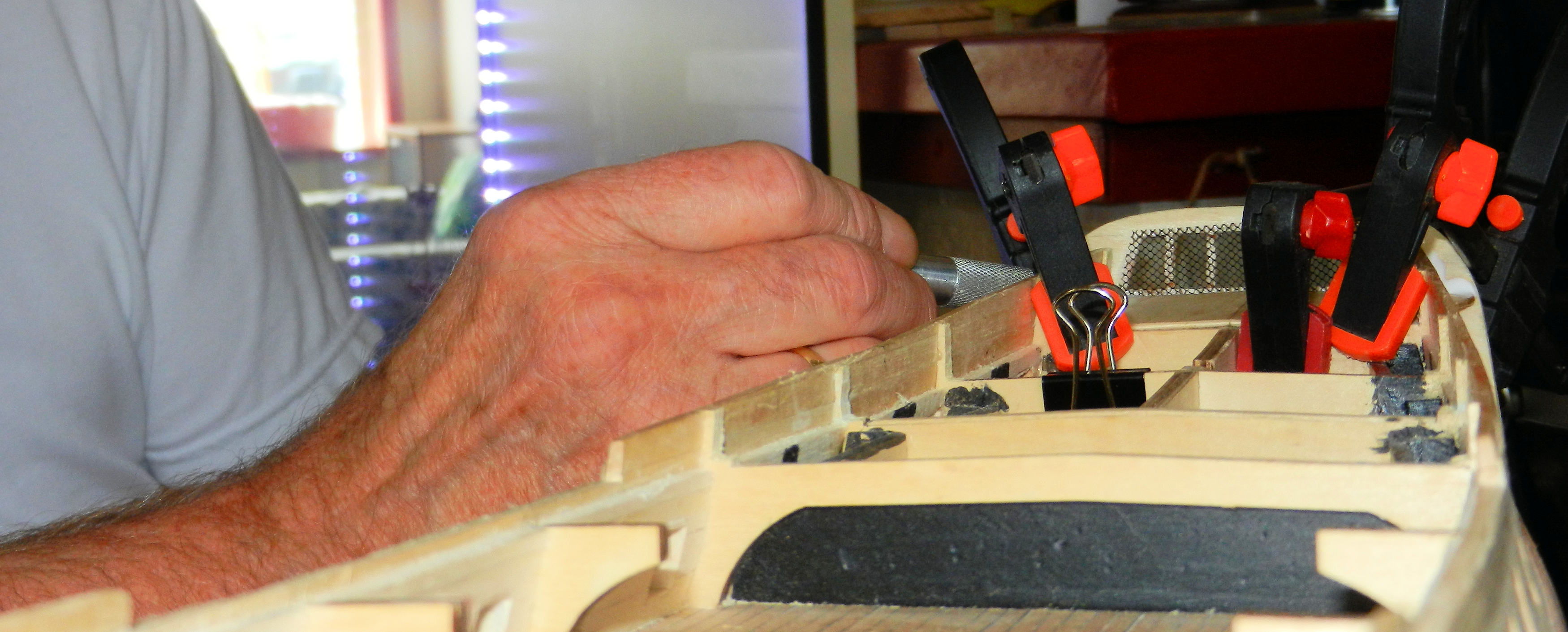

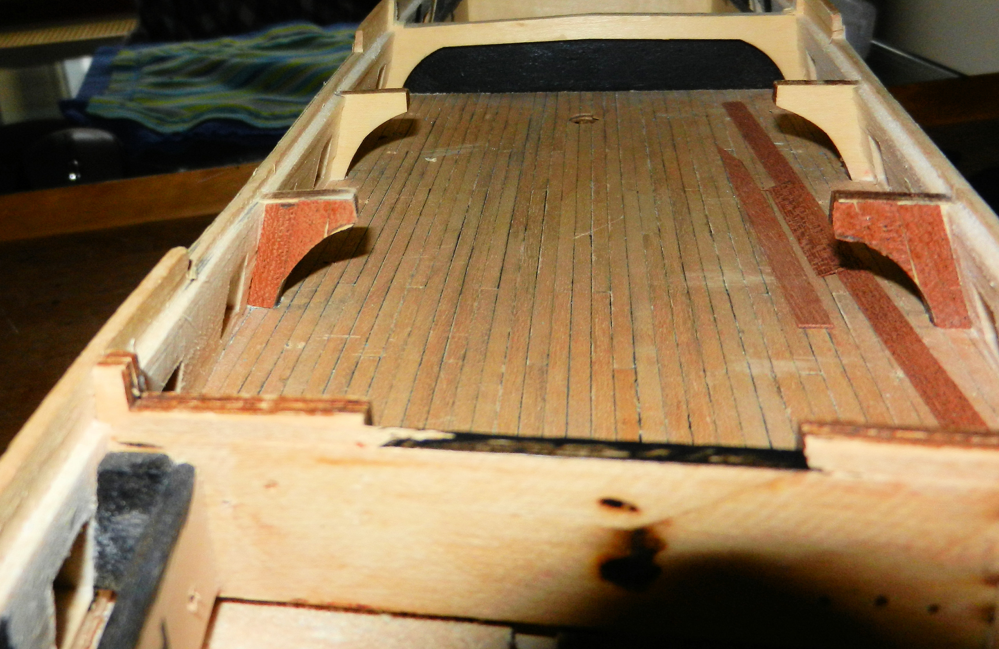

Daarnaast ben ik ook begonnen om de dekknieën naast de kuil te bekleden, want dat blijft wel engszins zichtbaar.
De plankjes sluiten niet heel goed aan nog, dus dat moet een beetje gecamoufleerd worden

Soms is het tijd om inderdaad een standaard te maken. Al dat gewiebel! Beuken zo te zien Peter? Ik heb zojuist mijn standaard keihard vast gelijmd onder mijn FLUIT.
Dat zou best kunnen Hans, het lijkt er wel op. Het waren een paar plankjes die ik al een poosje geleden gekocht had voor dit doel en ik was nu vreselijk flauw van het gewiebel.
