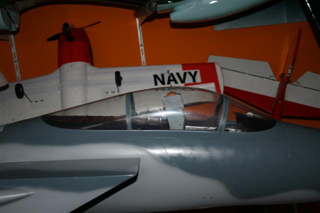

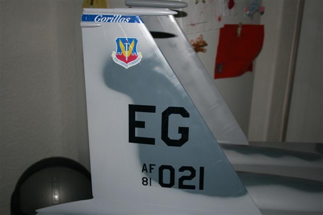

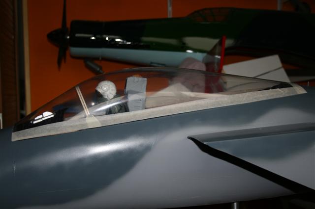

Even snel weer in elkaar (nu is de fout ook duidelijker te zien voor diegene die nog meezoeken ;-) ).
Netjes hoor, is nu ineens een hele andere kist dan met het vorige kleurschema.
Nou ja, die fout valt in ieder geval niet op, of je moet het weten waarschijnlijk. Heb meestal niet zo'n moeite met zoekplaatjes, maar deze laat ik maar aan de kenners over... ;)

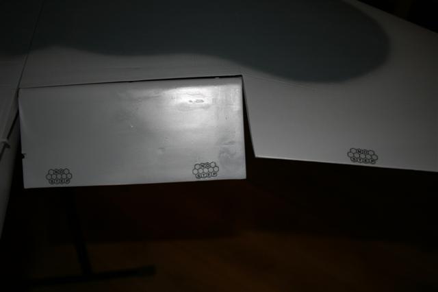

Toch maar een poging: horen er aan de onderkant soms geen vlekken op? :lol:
:banana:
Yep, onderzijde zou alleen grijs moeten zijn.
Wie weet, ooit nog eens................
Maar misschien ook wel weer beter herkenbaar zo ;-) (mooie smoes he :lol: ).

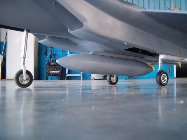

En 1 van de hoofdpoten aangepast.
links de gemodificeerde, rechts de orginele van Airworks:
Het aanpassen bestaat uit:
- verwijderen orginele as (die wordt weer gebruikt),
- frezen van het onderste deel,
- in het orinele gat een bout draaien,
- beide zijdes iets te lang afzagen en even goed samenpersen (of elke kant met een zware hamer bewerken ;-) ),
- gaatje boren,
- M6 draad tappen,
- orginele as er weer op,
- en bijna klaar :D
Nu de andere zijde :)
Nu is alleen m`n neuswiel nog zo`n 1cm te lang.
Deze neuspoot ga ik aanpassen.
Ik heb nog eenzelfde neuspoot en met m`n orginele PA hoofdpoten heb ik dan zo een kompleet extra gear.
Dat gear wil ik gaan gebruiken op de hei, de landingen zijn daar soms nog iets te stevig vanwege de lengte van de baan en het vel dis zo hobbelig dat dat funest is voor de gears.
Dan wordt dit m`n "show"landingsgestel :lol:
