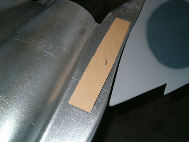

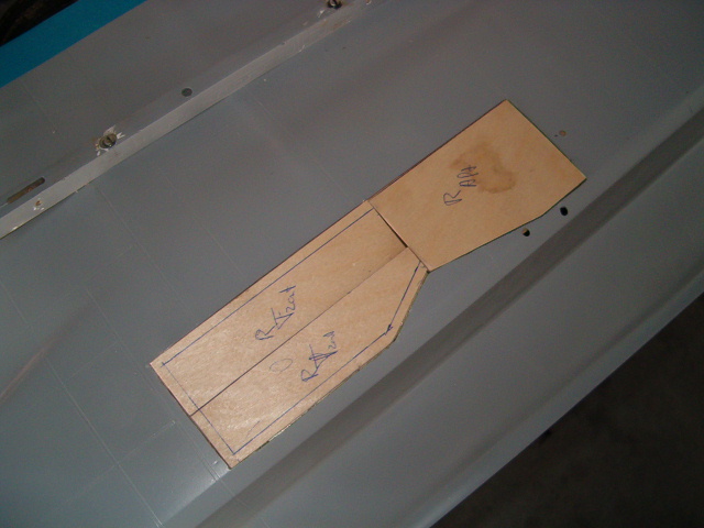

Kissie staat weer op z`n eigen (oude) pootjes, het lijkt ook allemaal luchtdicht te zijn.
Hier de servo voorhet gear en de remmen, hier komt ook de ECU LiPo:
de 2 ontvanger LiPo`s komen aan de andere kant:
Ondertussen zit de houder voor de 2 LiPo`s links ook definitief vast.
Heb al wat snoeren opgebonen en het begint al wat te worden.
Gear lucht systeem lijkt ook helemaal lucht dicht te zijn.

In de eerste versie had ik de ontvanger Lipo`s voorin liggen en de ECU akku achterin (was toen nog geen LiPo).
Op zich kwam dat nog binnen de norm uit.
Echter vondt ik dat de kist niet erg makkelijk wilde hangen op final omdat het zwaarte punt wat verder naar voren lag.
Toen de ECU akku een LiPo werd voeldeik dat nog meer.
Dus had toen iets van 100 of 150 gram lood helemaal achterin in m`n uitlaten geschroefd zodat het zwaartepunt precies spot on was.
Nu heb ik echter ovel extra spullen vooien dat de ontvanger LiPo`s zeker naar achteren moesten.
En dat was de mooiste plek.
Met de wat zwaardere hoogteroeraansturing, het lood voor de tailerons, de flapservo`s, en de wat verder naar achteren geplaatste turbine en pijp zou ik nou redelijk exact uit moeten komen.
Ik hoop vandaag even te meten of het echt allemaal kloptmaar heb een goede hoop.
Ook misschien eens wegen vandaag of morgen, ben wel benieuwd hoeveel zwaarder die nu is geworden.
