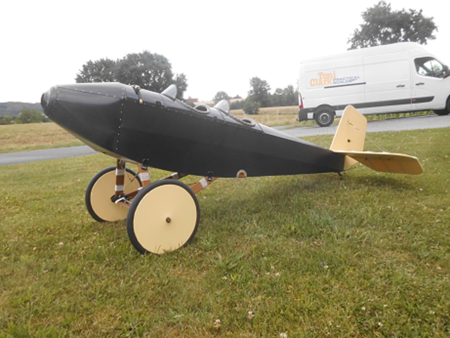

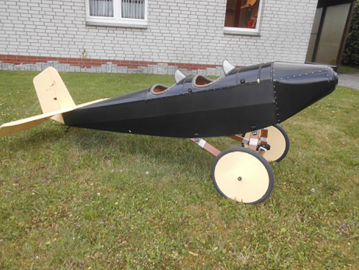

Moin,,schön das es gefällt:bye:zur Farbe Schwarz muss ich noch erwähnen,das es eine sehr schwierige Farbe ist.Man erkennt bei Schwarz jeden Schatten beim Rollen und jede noch so kleine Macke.Aber die Pietenpol ist ja ein altes Flugzeug,und muss nicht so perfekt lackiert sein;)

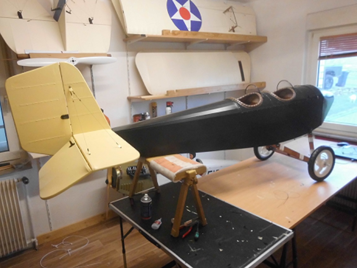

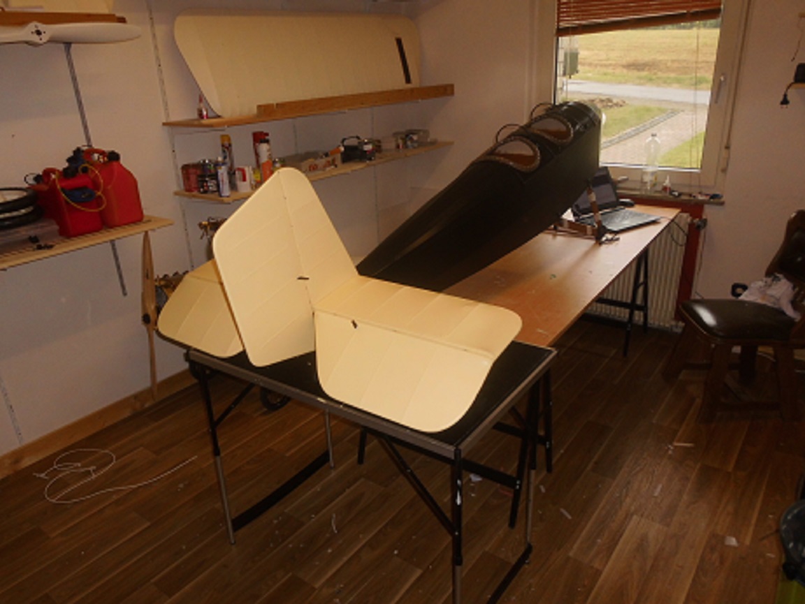

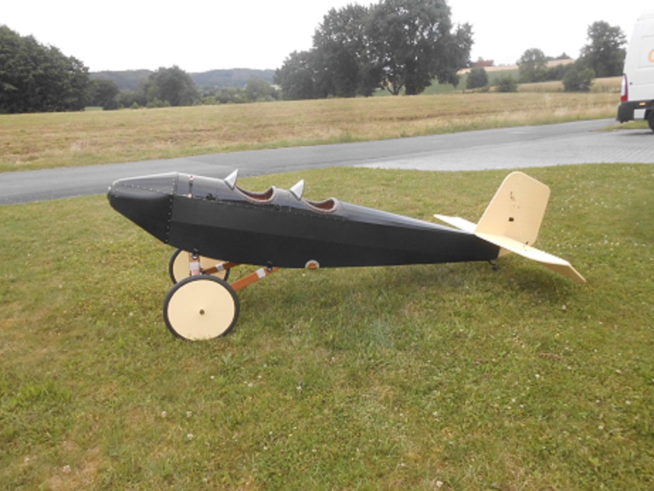

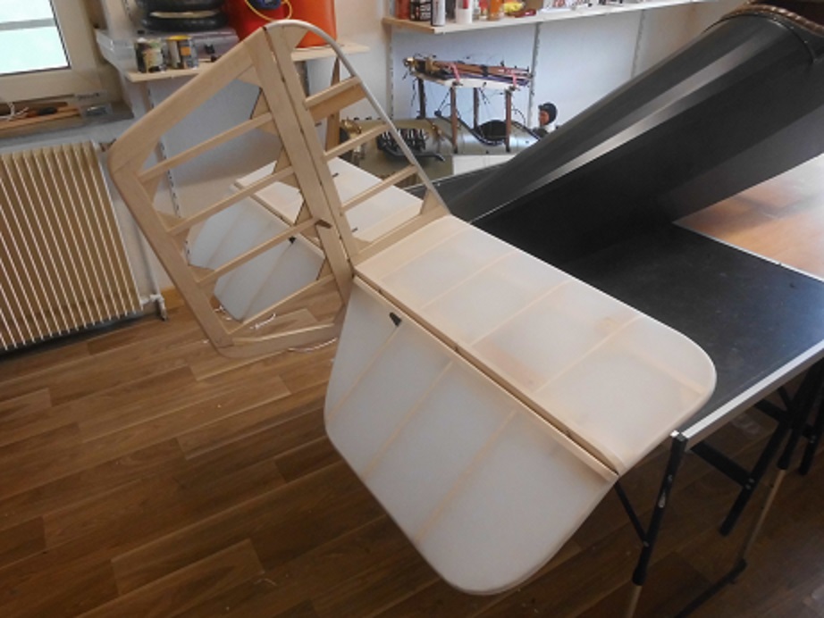

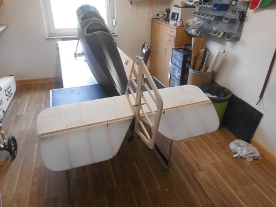

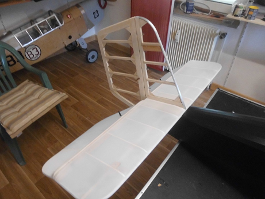

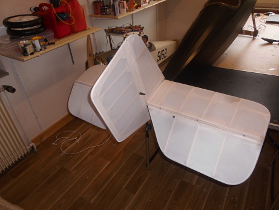

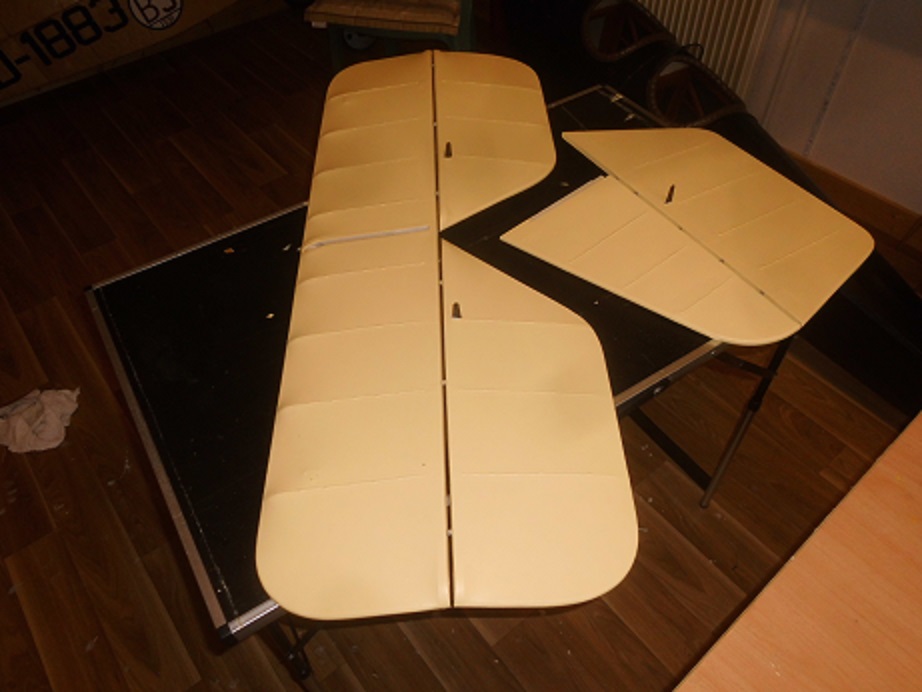

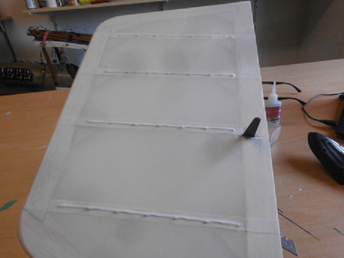

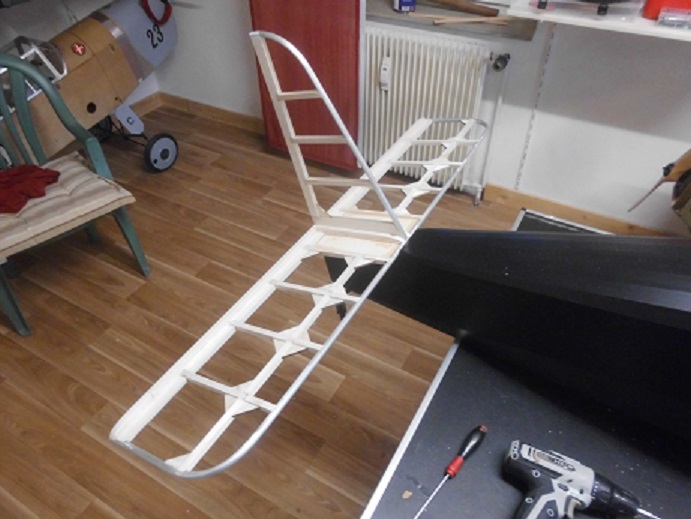

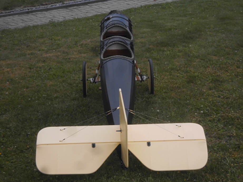

Moin,,so das Höhenleitwerk ist Rohbau fertig.Morgen kommen die Ruder,und zum Wochenende ist es vernäht und lackiert

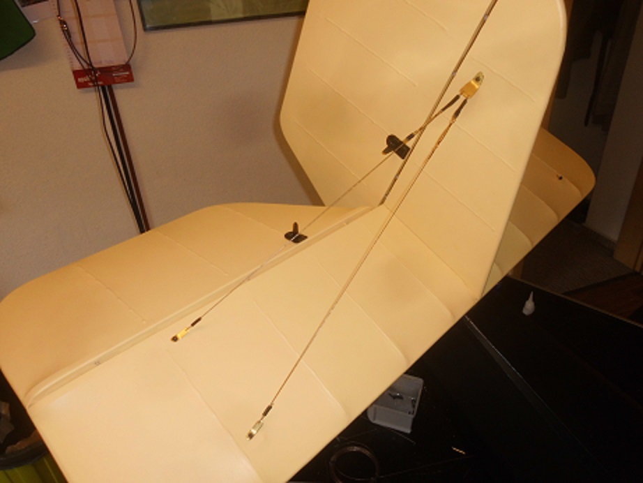

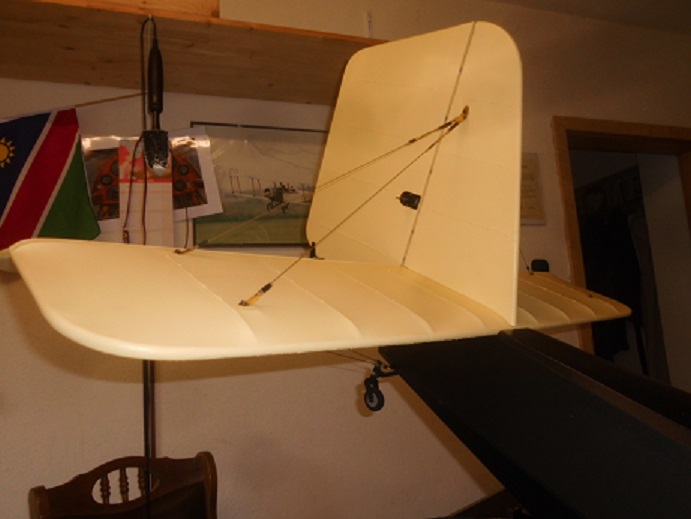

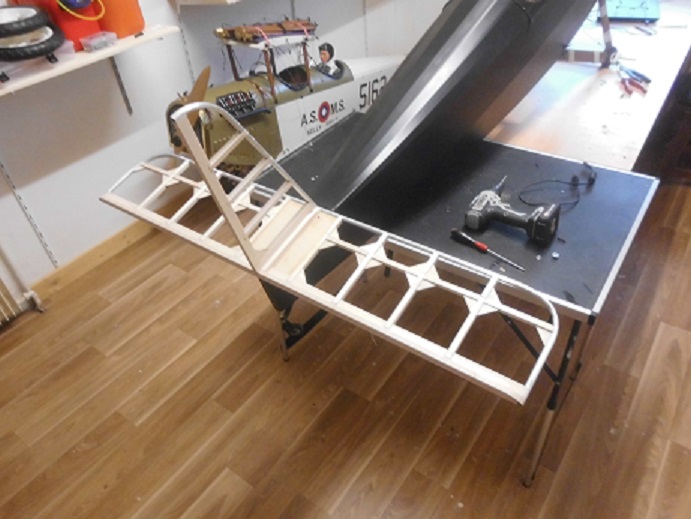

Das Leitwerk wird von unten mit einer m4 Schraube verschraubt,im hinteren Teil des Leitwerks ist ein 10er Holzdübel der das Leitwerk fixiert.Das Leitwerk wird dann mit 4 Seilen am Rumpf verstrebt.

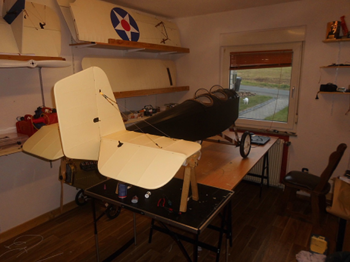

so,,das Leitwerk sitzt am Rumpf und ist verspannt.:)jetzt warte ich auf meine Flügelrippen,,wenn diese fertig gelasert sind,gehts mit dem Baldachin weiter.Räder werden morgen lackiert und dann angebaut.

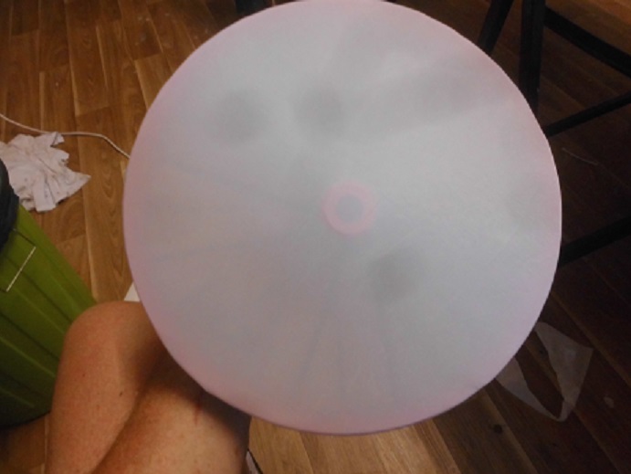

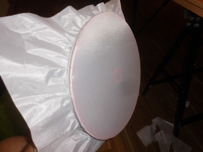

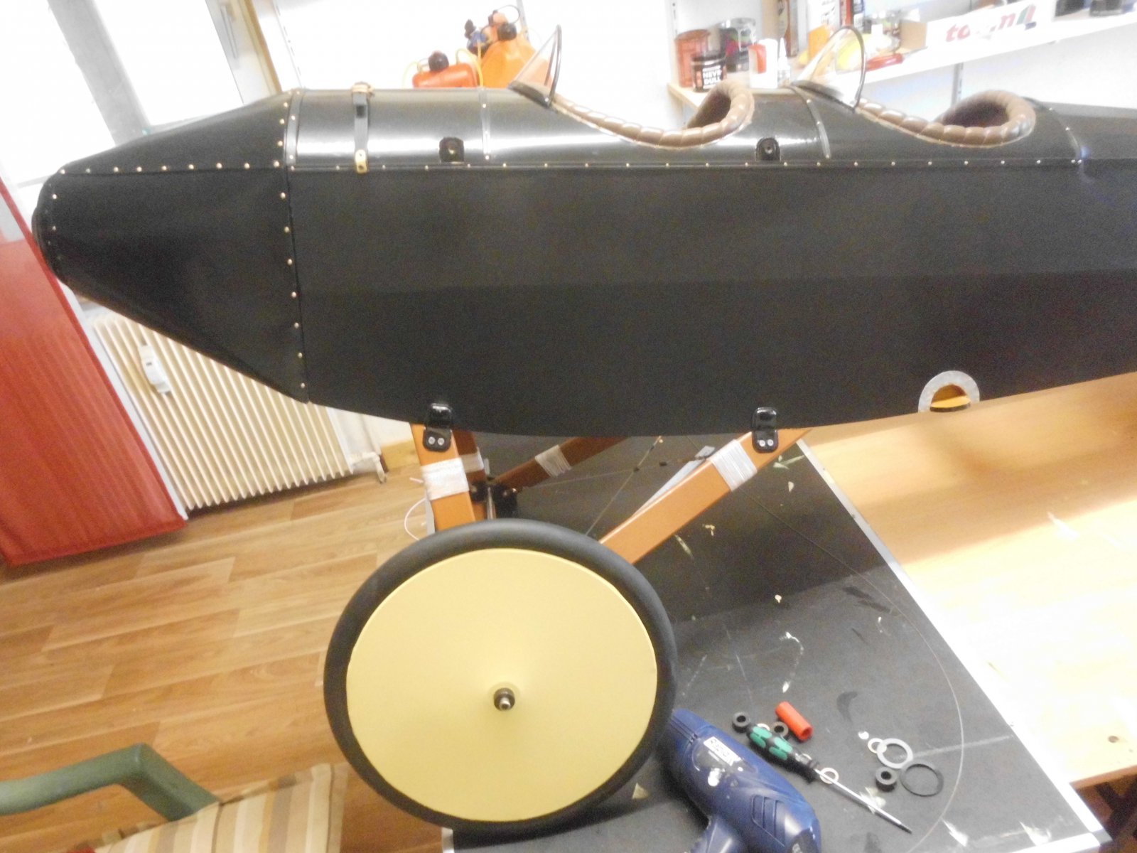

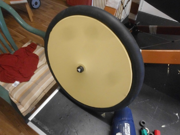

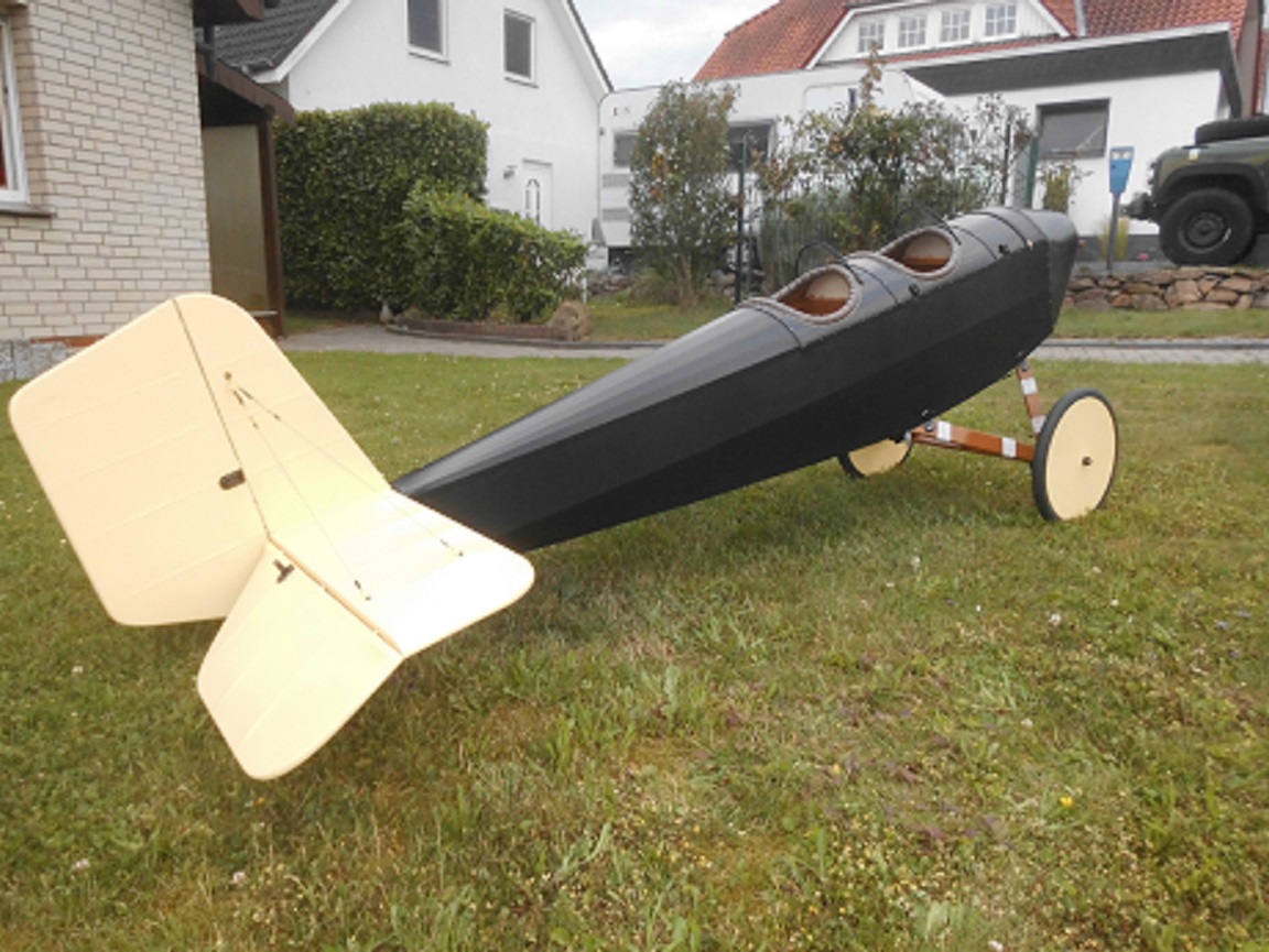

das wird wieder ein schicker Flieger,,die Räder sind in Bearbeitung,die Räder die drauf sind sind zu klein,denn die Pietenpol hatte riesig grosse Räder drauf,,,hier müssen 34cm Durchmesser drauf sein,,,:koud:

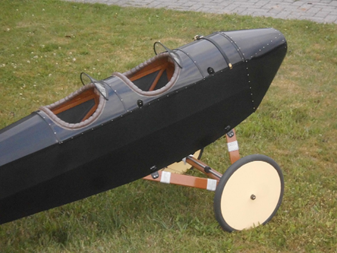

guten Abend...Angefangen mit der Pietenpol bin ich am 5 Juni,,nach 3,1/2 Wochen ist der Rumpf ausser Innenausbau fertiggestellt:banana:.Das Markante an der originalen Pietenpol waren Ihre riesigen Reifen, sowie der Kühler vor den Pilotensitzen.Jetzt warte ich auf meine Rippen,damit ich den Baldachin und den Flügel bauen kann.Ich denke das der Flieger bis anfang August eingeflogen werden kann:)der Innenausbau wird auch noch diese Woche erstellt.
Gewicht so wie der Rumpf da steht,,leichte 7,5 Kilo:koud:

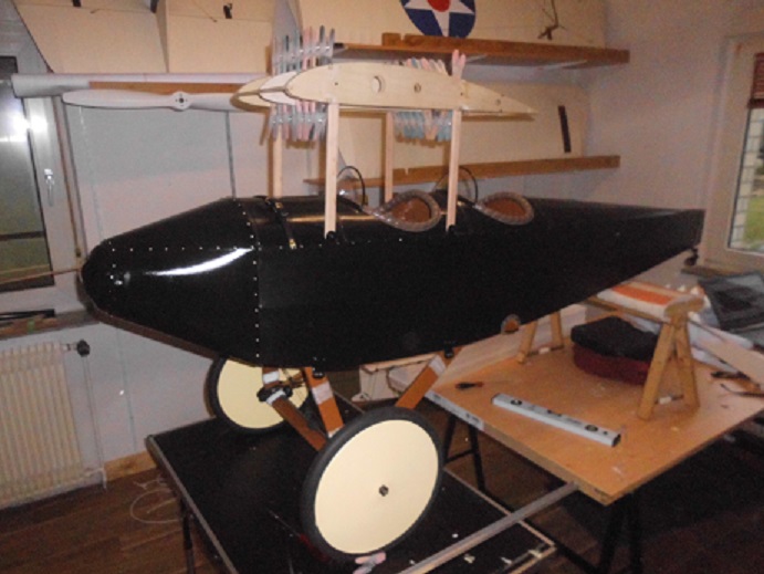

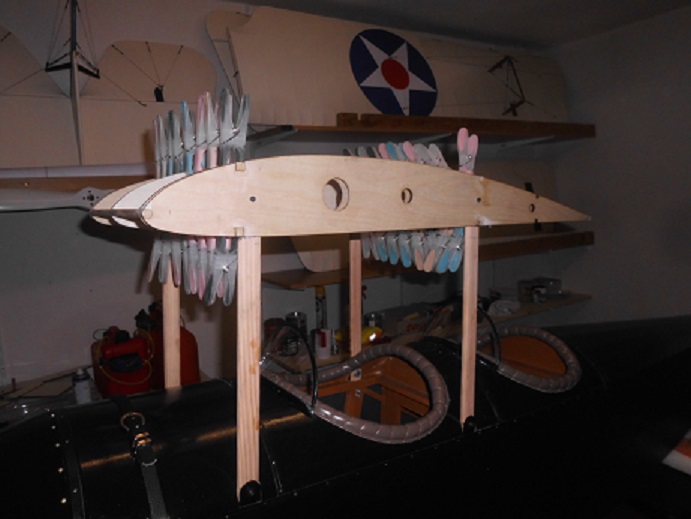

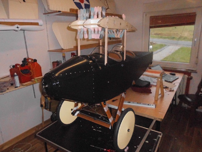

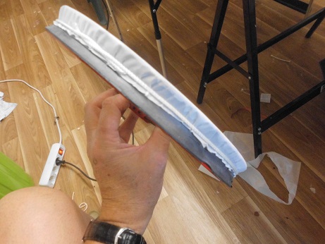

Baldachin
Ich habe mich doch für ein clark y entschieden,,,weil das RAF 15 zu dünn wäre,denn die Aircamper hat schon ein sehr dickes Profil
die Pietenpol hat einen unglaublichen grossen Flügel(alles ist bei der Maschine überdimensioniert Räder/Flügel/Kühler vor der Fläche.
Bei 4m Spannweite,hat der Flügel 70cm Flächentiefe,und der Rumpf ist aber nur 2,45m lang..sehr sehr knubellig der Flieger
