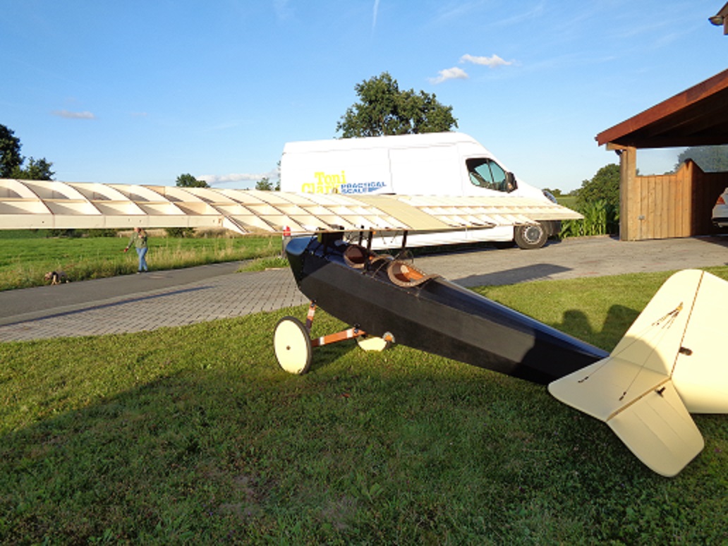

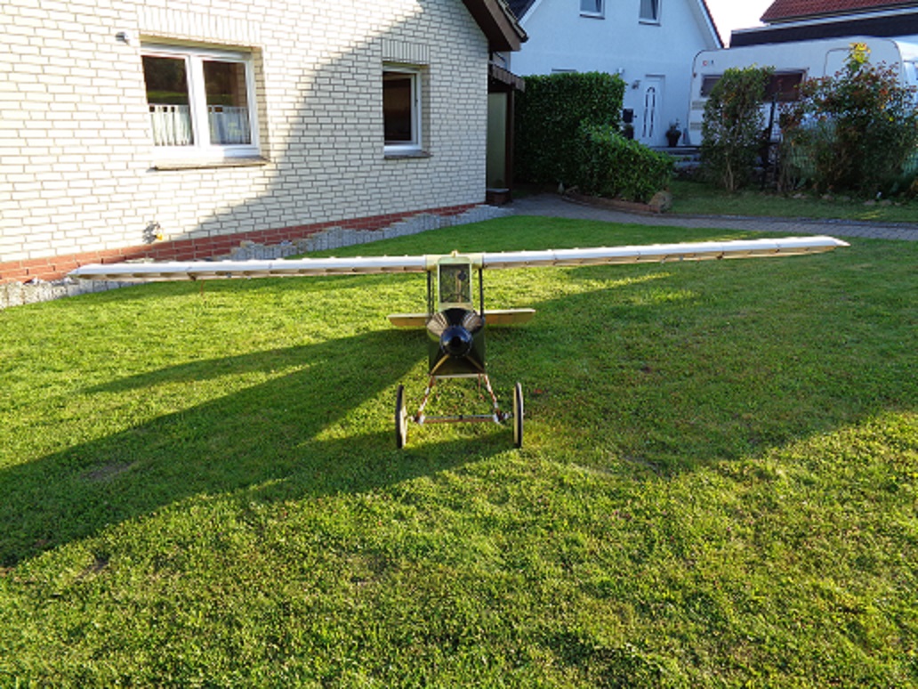

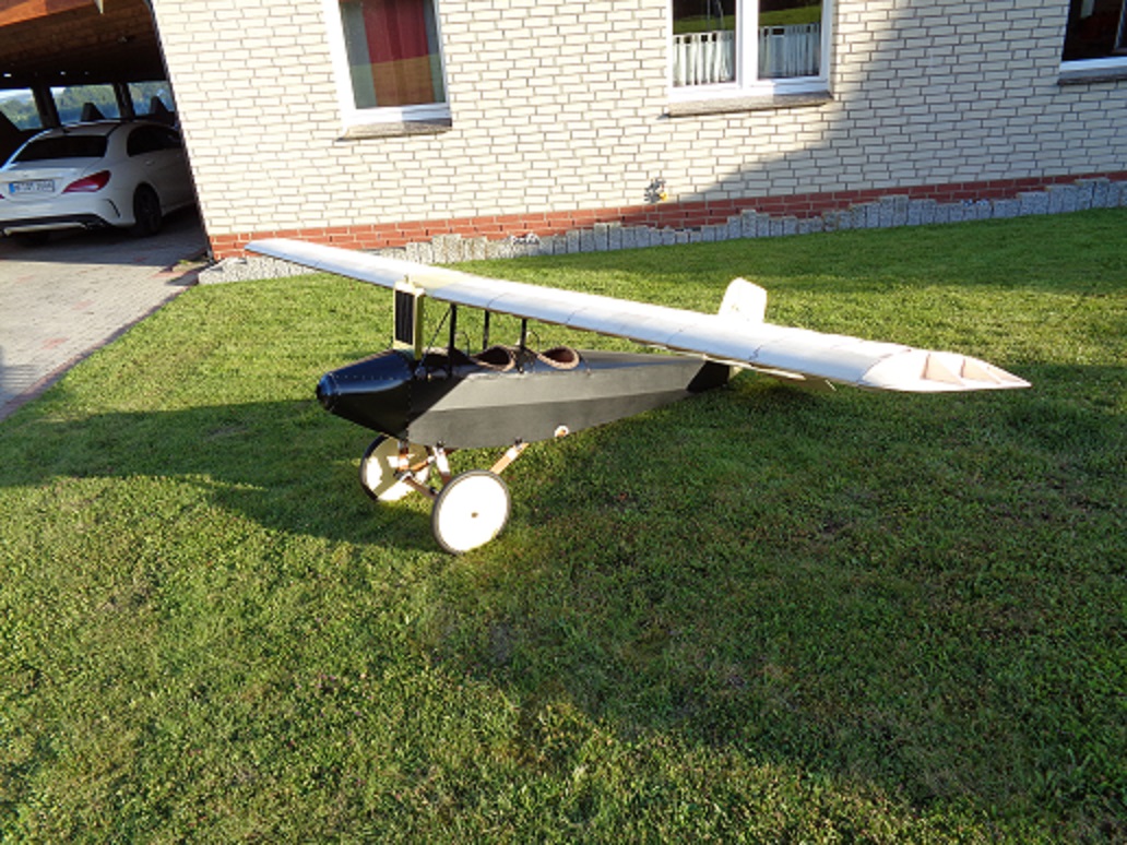

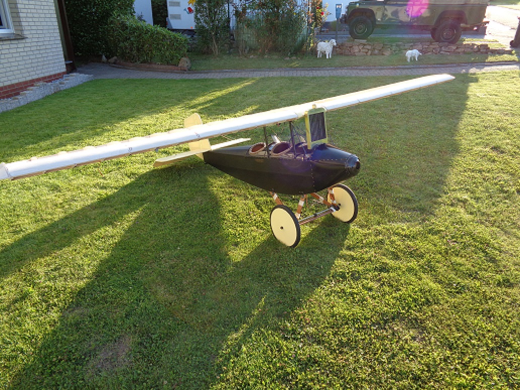

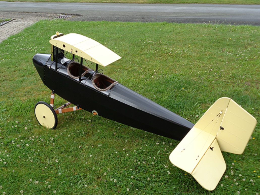

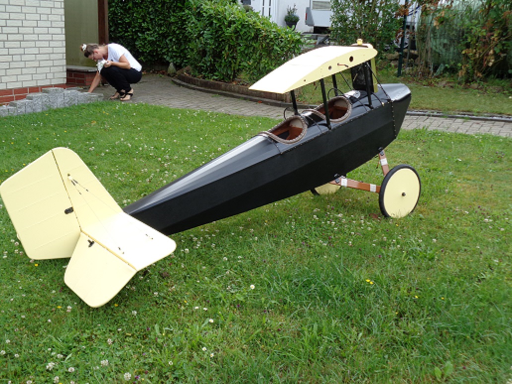

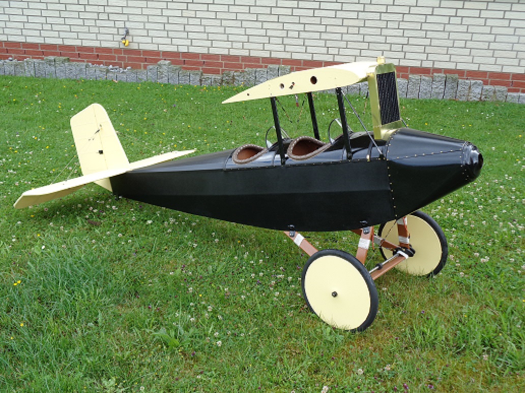

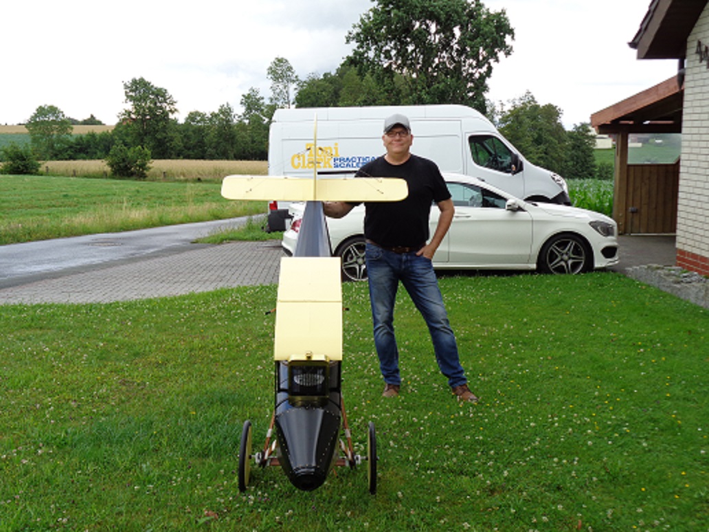

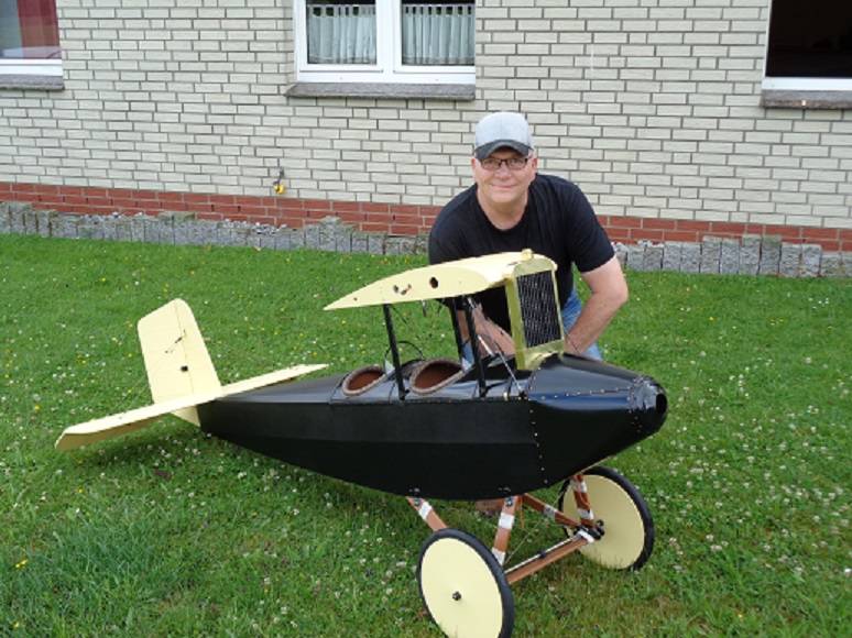

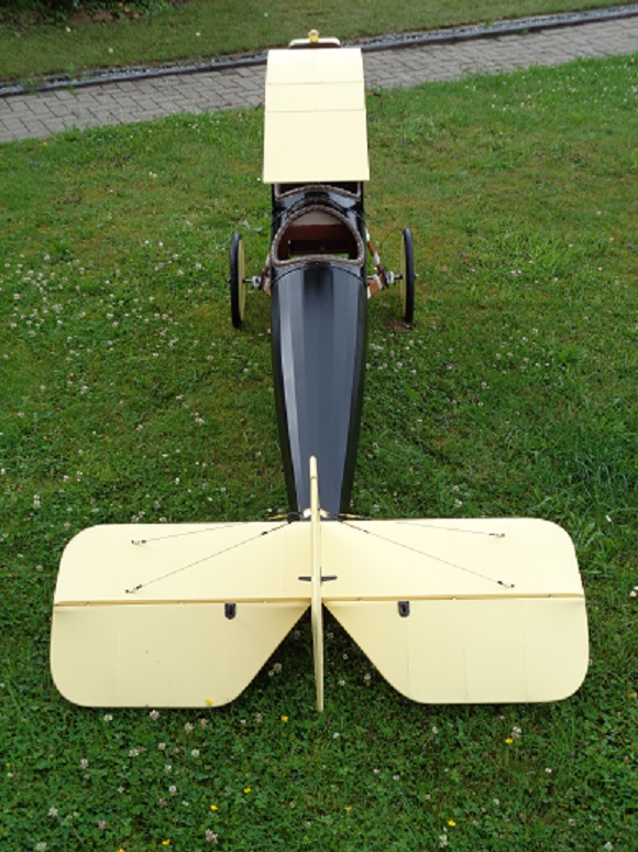

so,,hier das zweite Fotoshooting im Freien.;)

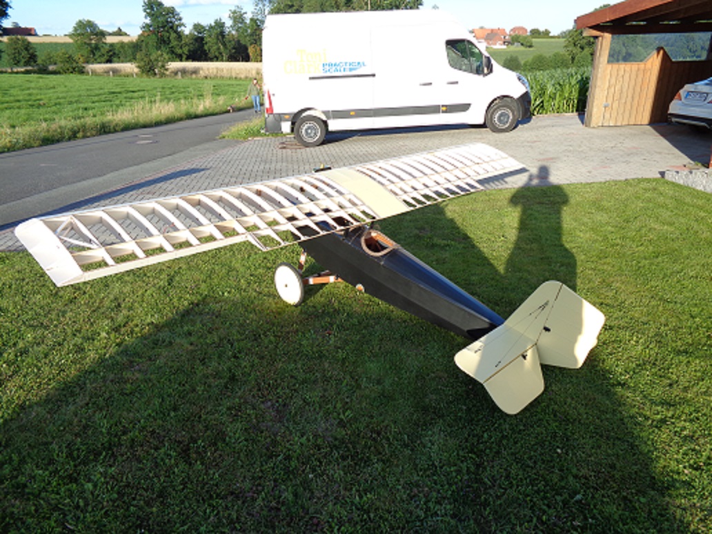

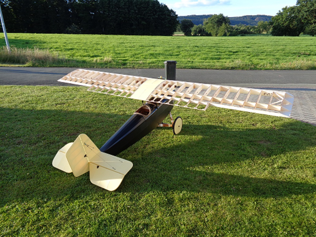

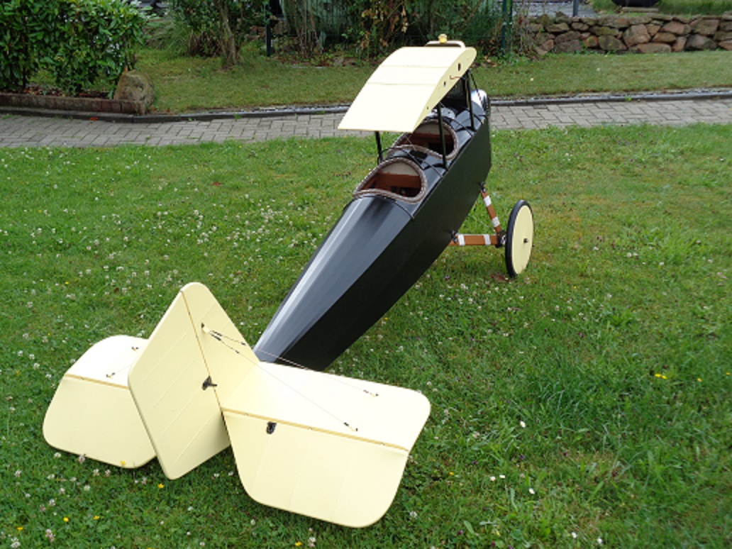

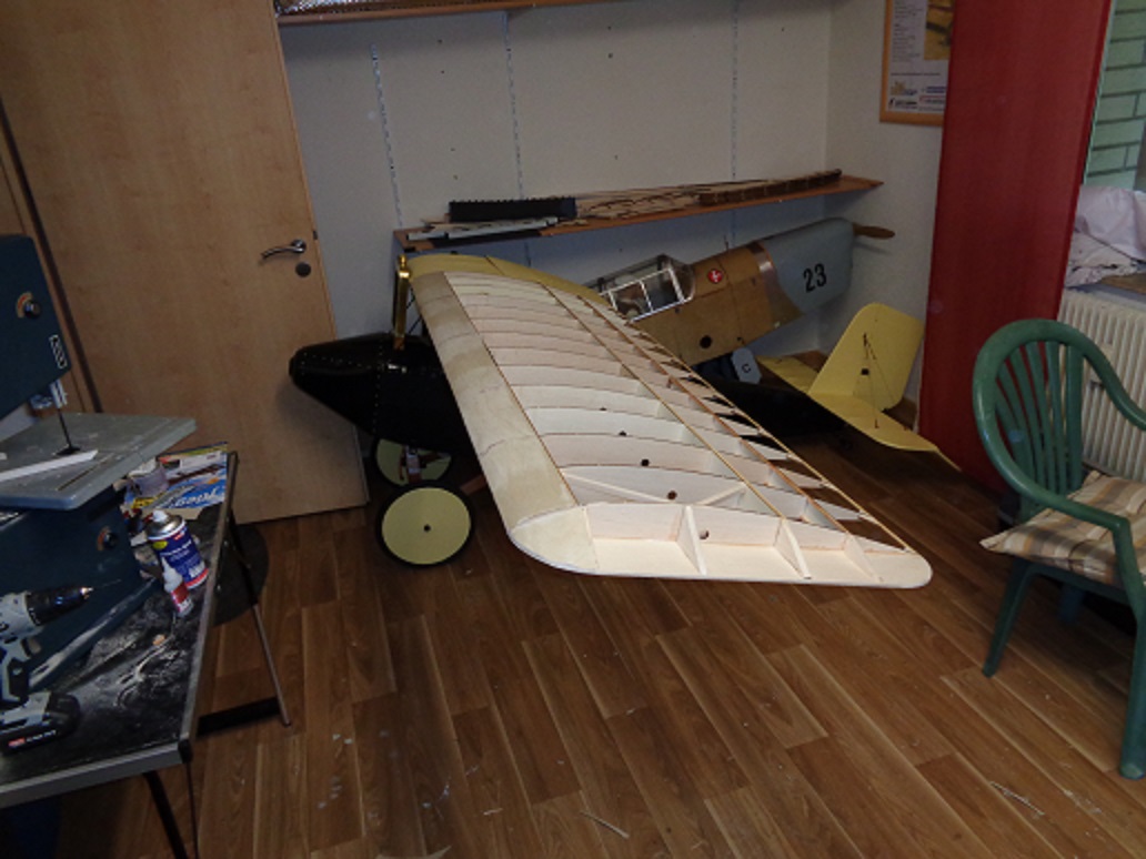

so,bis auf dem Cockpitausbau ist der Rumpf fertig,da warte ich auf mein Noll Cockpit.:koud:Jetzt gehts mit den Tragflügel weiter.Bilder folgen.
In 14 Tagen gehts 3 Wochen in den Kroatien Urlaub (Endlich),ich denke das ich den Flieger bis dahin fertig bekomme:)
Ein außergewöhnliches Modell mit viel Charme!

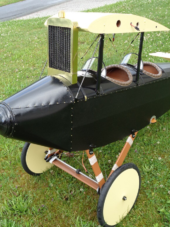

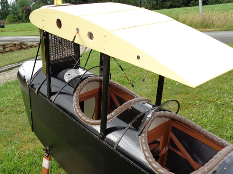

Der "Fliegenfänger" vor dem Piloten mag ja seine Berechtigung haben, aber der Pilot kann nur nach IFR fliegen - also gut, dass du als Pilot am Boden den Blick frei hast!
Moin Uwe,,ja ich frage mich auch,warum der Herr Pietenpol das mit dem Kühler so Konstruiert hat.Ich hätte den Kühler wenn es irgendwie möglich gewesen wäre ,unter dem Flieger gebaut.Ich fliege ja selber,und ich kann sagen,das es nicht schwierig ist ,seitlich zu schauen,das ist reine Übungssache,,denn beim landen kann man slippen.Ich mag aber diese Knstruktion,das macht ja den Flieger so ungewöhnlich.Alles andere wäre ja wieder normal.

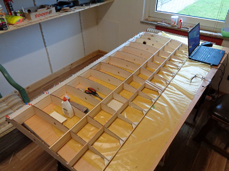

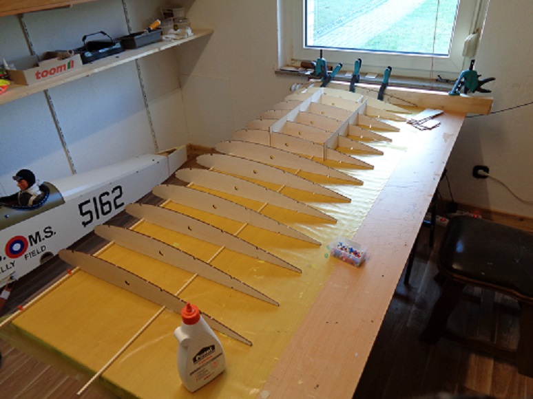

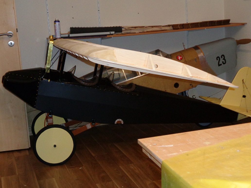

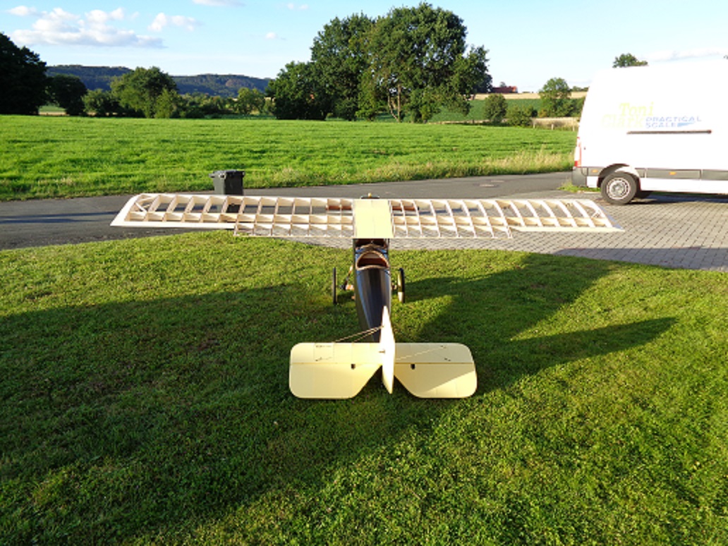

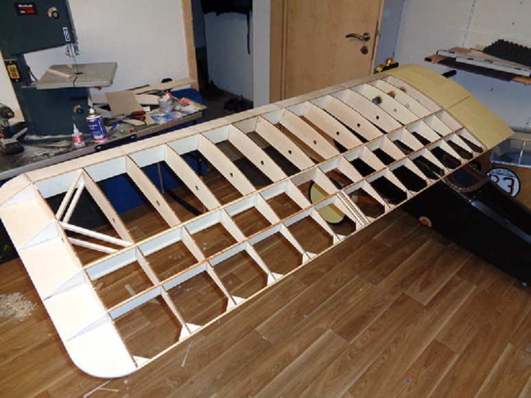

So heute wird das Querruder gebaut,,und dann gehts mit der zweiten Flächenhälfte weiter.

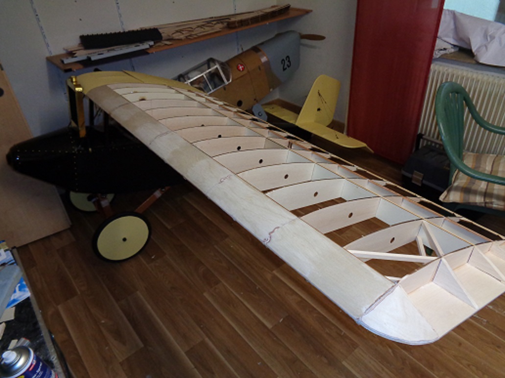

Ich glaube das ich bis zum Wochenende die Tragflügel bespannen kann.

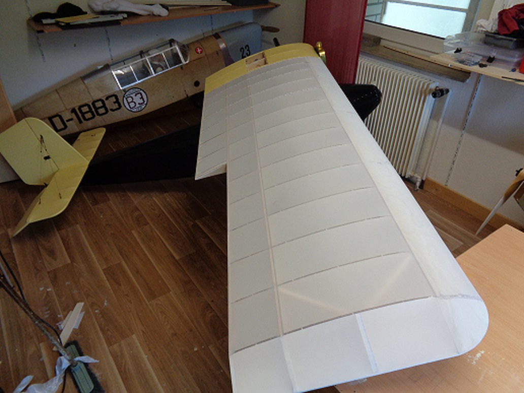

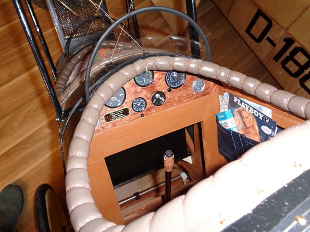

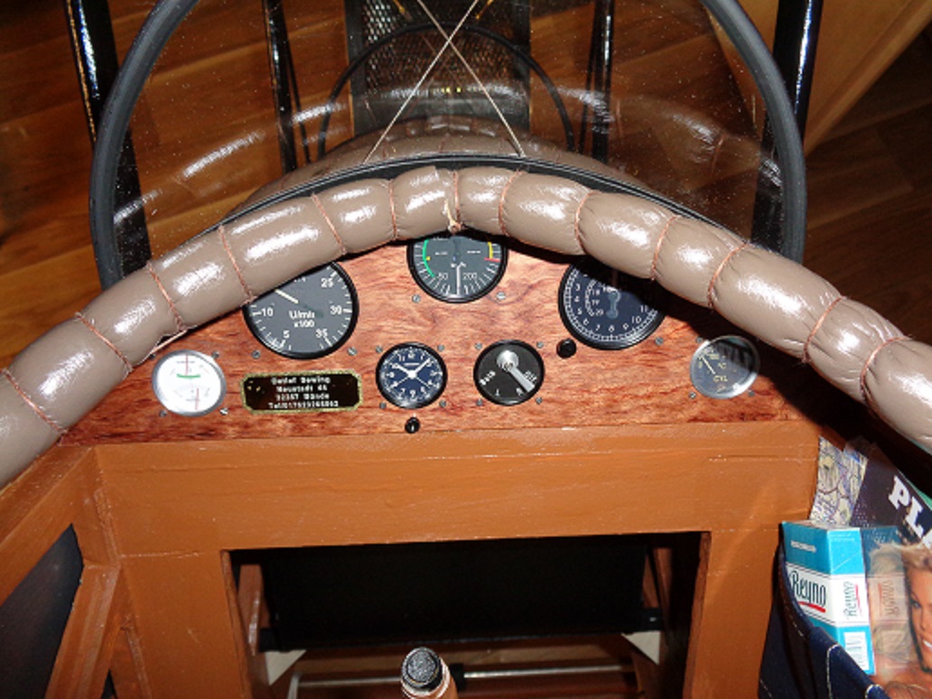

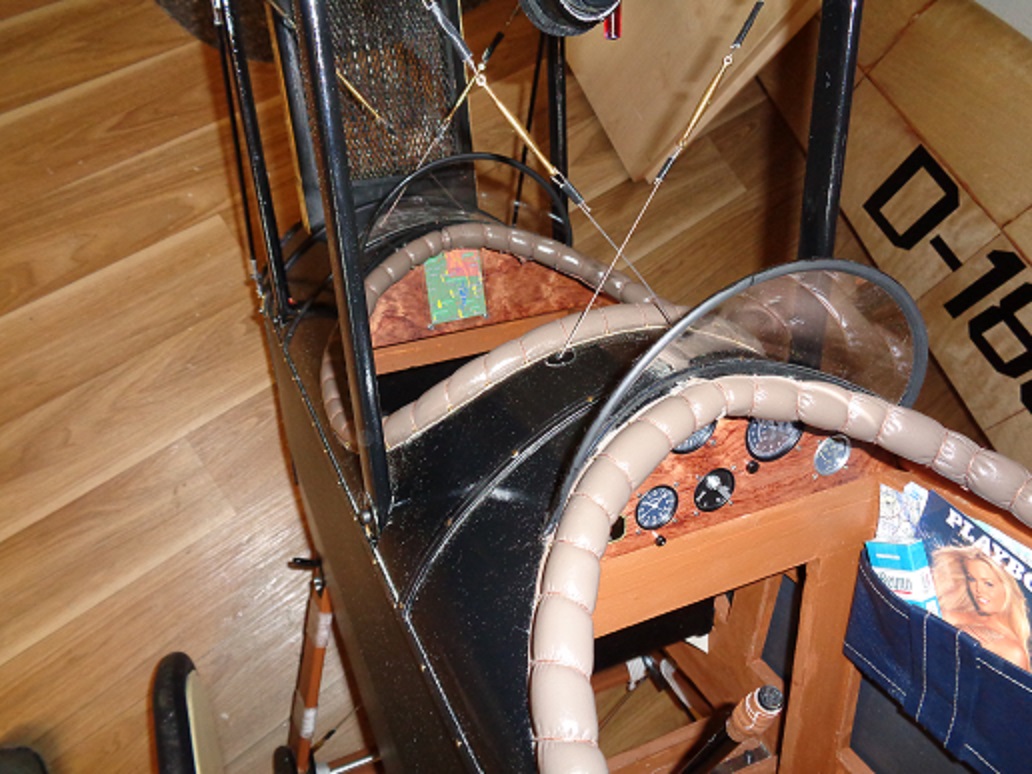

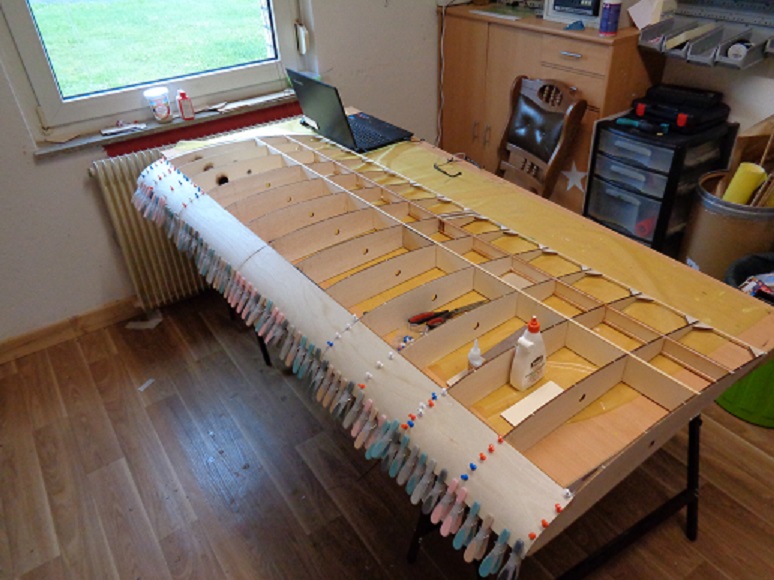

So,das Panell ist eingebaut,,echtes Rosenholz:koud:und der Playboy und die Zigaretten dürfen natürlich auch nicht fehlen:D:pdie erste Flächehälfte ist fertig bespannt,und wird im Moment vernäht
