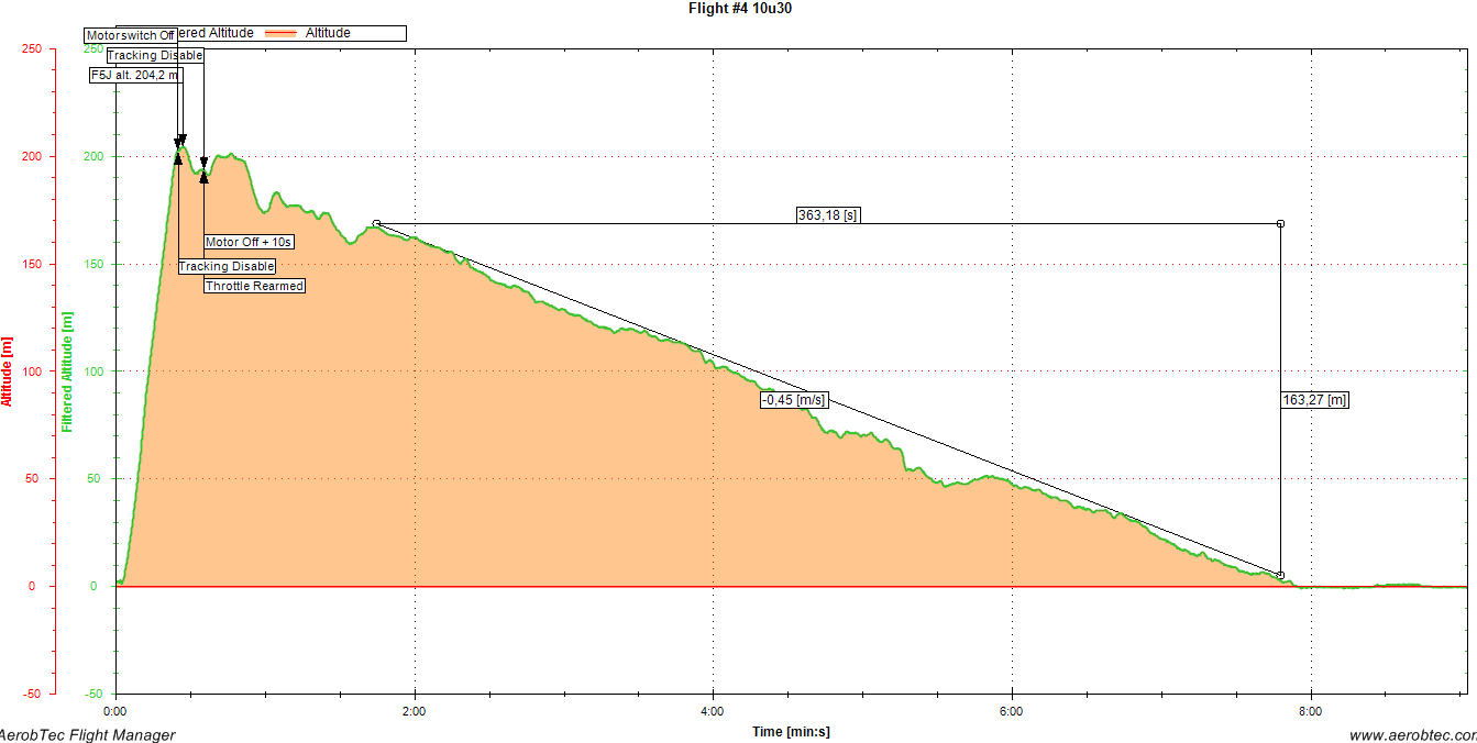

Beste Patrick,
Vanavond tussen 18 uur en 18:30 nog twee vluchten kunnen maken. Gevlogen met de LS F5J, 1800 gram, op een open terrein. Er stond nog wel wat wind, ergens rond kracht twee.
Strak blauwe lucht en een ondergaande zon.
De daalsnelheid viel niet tegen. Bovenin kon ik niet in thermiekstand vliegen (- 3 mm). Dan waaide de kist licht terug. Vanaf halverwege begon de kist te lopen en schakelde ik de thermiekstand in.
Gr. Peter

Dank u Peter,
Blij dat je dit even voor me opmat. Geweldig mooi, thermiek zal zal er wel niet geweest zijn, jij haalt pakweg 33cm/s en wel erg consistent. Daar zou ik HEEL blij mee zijn. Ik geraakte niet beter dan 45cm/s met een 2kg St76.
Ik ga straks een paar plotjes posten vanop mijn PC.
vraag is dan wat ik fout doe...
Ik heb met flap geexperimenteerd omdat ik vond dat hij soms te snel ging, maar dat maakte de plotjes niet beter.

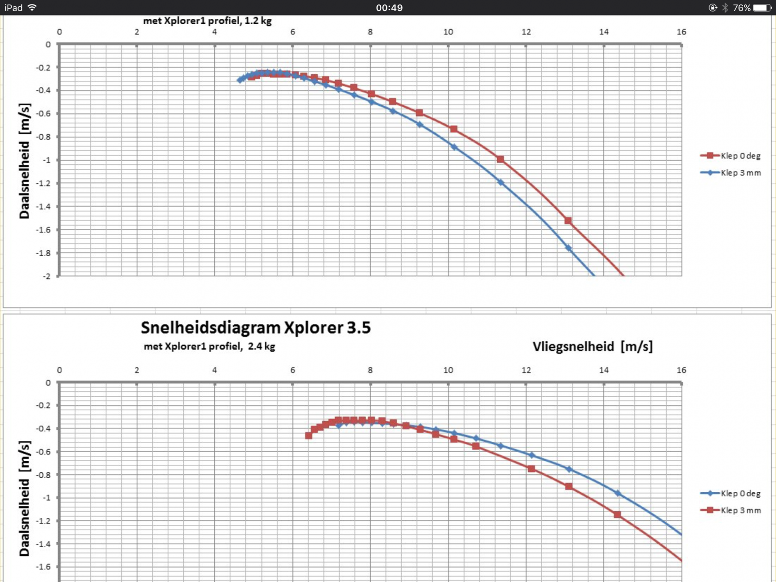

Intussen vond ik op een ander draadje wel interessante simulaties op een explorer. Je ziet het belang van traag vliegen. Ik ben dat nog niet gewoon ik vloog voordien nooit met toestellen met minde dan 60gr/dm^2
Kan het nog iets anders zijn?

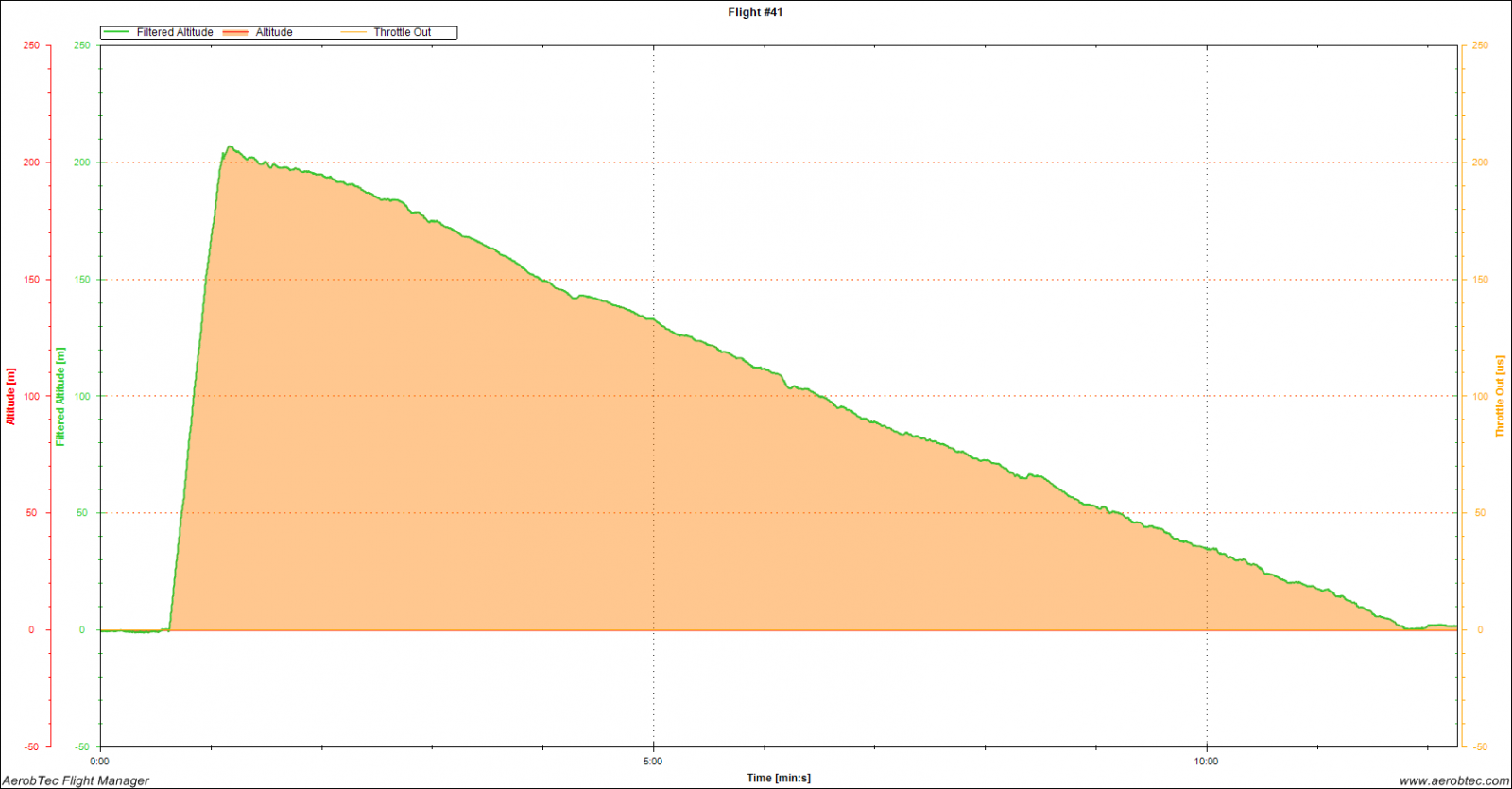

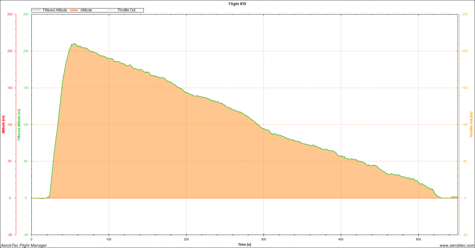

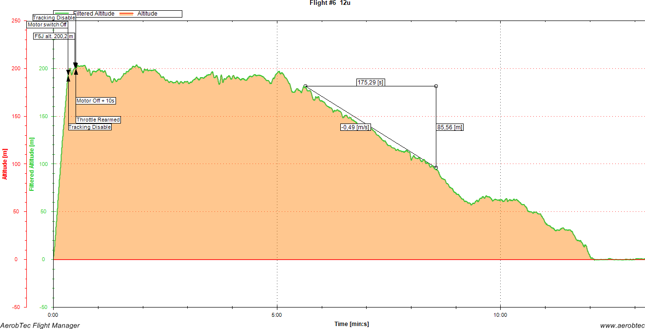

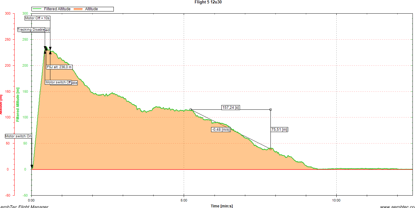

Hier mijn plotjes. Nie lachen he!

Lach je zeker niet uit, het begin is er toch ?
Het blijft natuurlijk lastig te vergelijken. Als je in de gelegenheid bent dan ben je welkom om een keer te komen vliegen in Noord (omgeving Emmen) of Oost ( Omgeving Beuningen) Nederland.
Denk de meest snelle methode om verder te komen.

Dank u!!
Ik ga zeker proberen om met wat wedstrijdpiloten te oefenen. Maar liefst niet te ver weg ;-))
Ik ben blij, ik heb nu een referentie via Peter. Ik moet vlot beneden de 40cm/s kunnen geraken.
Verder moeten die stukken van sterk hoogteverlies ervan tussen, dat haal je niet meer op.
Ik laat weten wat ik bijleer....
Patrick
