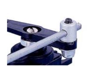

Weet niet of jij echt stuurstangen gebruikt, dus metaal .
Is dit dan geen oplossing , afstellen inbus vastzetten, ruderhorn op servo plaatsen
