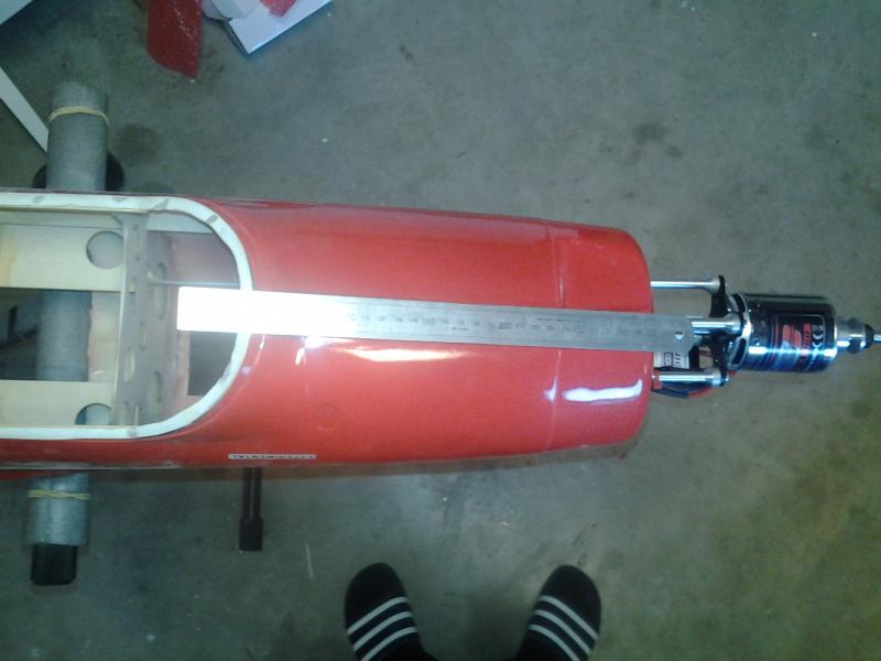

Hoe en waar wil jij accus monteren?
Volkert
full
De neus met een lineaal van 30 cm

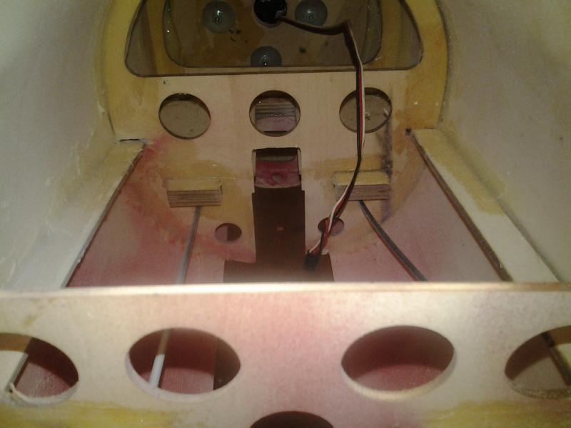

full
En hier gaan de lipo's liggen tussen de spanten...
Gr Edwin
Mooie slippers! :-)
Heb je al eens geprobeerd waar je uitkomt qua zwaartepunt als je de accus daar neer legt?
Volkert
Klopt de accu's zullen toch meer naar het midden Vd kist uitkomen.
Gezien gewicht Vd motor en de accu's die zwaarder zijn dan bij mijn steun.
Ik zou gewoon een plankje maken en dan heb je straks alle ruimte om de accu's
te gaan schuiven als vleugels en onderstel erop zijn geplaatst.
Zoals op de foto.
Verder heb ik een slede gemaakt die vast wordt geschroefd om de accu's stevig te plaatsen.
Je wil niet dat ze gaan schuiven.
Neem daar straks alle tijd voor want als ie staartlastig blijkt tijdens de maiden kan het wel eens slecht aflopen.
Gr. Jack
Mooie slippers! :-)
Volkert
Weer die voeten.... Maar ze zitten heel best;)
Dat heb ik npg niet geprobeerd nee...
Aan de hand van Jack zijn verhaal en de staartlastigheid er vanuit gegaan dat ze daar ergens komen.
Het cg zal ik goed in de gaten houden...
Zoals op de foto.
Gr. Jack
