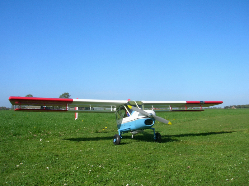

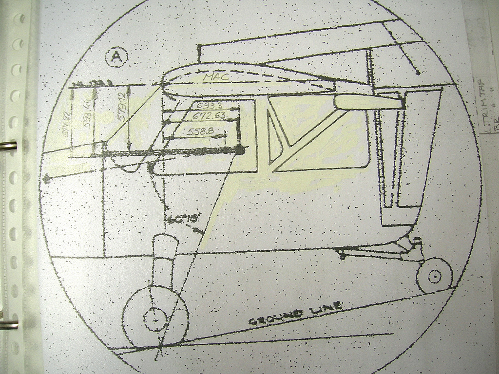

Wat betreft de instelhoeken: ik heb de tekening van Ray nog niet ver genoeg gedigitaliseerd om iets over de hoofdvleugel te kunnen zeggen (en de papieren versie moet ik nog terugzoeken). Stabilo staat daar op 0 graden op tekening. Echter, bij mijn lijntekening op schaal kan ikwel de instelhoeken zien:
- hoofdvleugel +2 graden
- stabilo 0 graden
- trust line -5 graden
Vooral die laatste, daar weet ik niet van of dat in stand blijft bij een schaalmodel, zou ook minder kunnen zijn.
Robert Bedankt voor het nameten. Ik heb inmiddels op een duits forum meer info gevonden. Daar was iemand ook een
2 meter Porter aan het bouwen met NACA 2415 en NACA0009 voor het stabilo. Hij meldde dat ie dat profiel eerder had gebruikt en altijd 1,5 graad gebruikte maar dat ie bij meer gas erg begon te klimmen. Ook al had ie een domping goed. Toen werd er aangeraden om NACA 2415 bij een bepaald Reynoldsgetal zelfs op 0 of negatief te houden. Ik ga maar voor de tussenweg en zet hem op 1 graad. Ik kan dat later wel aanpassen mocht dit helemaal niks zijn.
Vanmiddag naar de gamma om te kijken of ze nog rechte latten hebben voor de vleugelliggers. Wat er is gebruik ik gewoon en dan kan ik dat in de ribben intekenen.
De domping van 5 graden wordt volgens mij gebruikt voor de echte Porters. Ik denk dat dat wel naar 3 graden kan. Ik doe eigenlijk alles op gevoel hoor. Dus verwacht geen schaalmodel ;-)
Ja 5 lijkt me ook wat veel domping voor een rc model :). Dank voor het delen van je bevindingen tav de instelhoeken! En succes met de bouw, mooie manier, kijker naar uit! iets wat ik uit mijn perfectionisme niet machtig ben, en daardoor ook nooit even snel iets kan bouwen.. erg benieuwd naar je Porter!

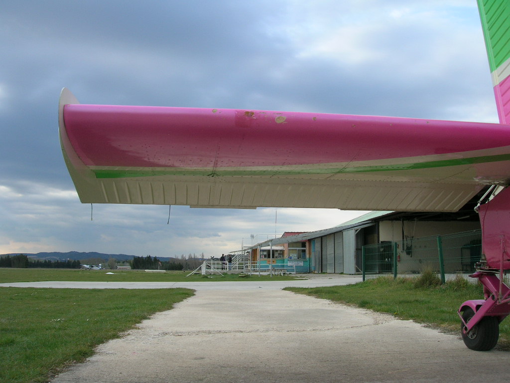

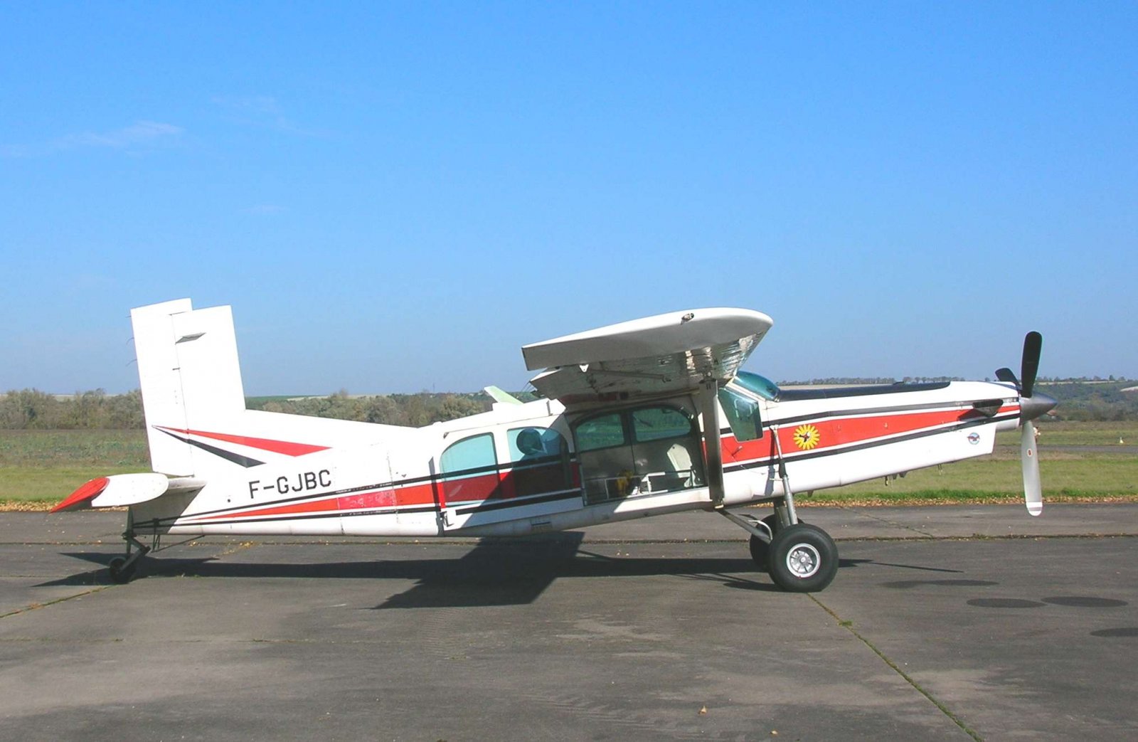

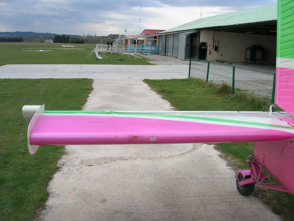

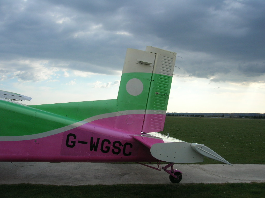

5° is perfect! Het hoogteroer heeft echter een omgekeerd dragend profiel, vandaar!
Dit kan ook nog eens in zijn geheel getrimd worden zoals bij een echte Piper Cub...
Bekijk de foto's van de vleugel, richting roer en hoogteroer.

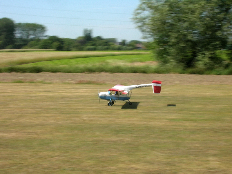

Ik weet dat wat ik nu ga schrijven voor velen niet geloofwaardig is. Ik gebruik waar ik kan de echte profielen van full scale vliegtuig. Voorwaarde echter is dat je minimaal 130 mm koorde hebt!!! Hoe weet ik dat ;-) Ik geef je een ander heel speciaal voorbeeld.
De Boeing Scout YL-15... Heb deze gebouwd volgens de documentatie die ik na een lange zoektocht heb gevonden.
De motor heeft een downtrust van yep, 7°!!! De vleugel Naca 4415 een instelhoek van 2°30' V-stelling van 1° en het hoogteroer inverted Naca 4412 -5°!!!
Vraag is: "Vloog dat ding met die instellingen?" Antwoord: 100% Zonder de originele gegevens was mij dit niet gelukt.
Daarom mijn advies, gebruik wat in de echte is gebruikt. Doe mijn een PM ik heb alles in PDF voor je als je wil.
En zoals je het zelf stelt: mannen willen maar één ding: gelijk hebben! Ik weet het zeker heb het getest door zo te vliegen! Ik ben er al één van :yes::yes::yes:

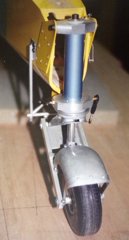

BTW mijn PC6 was een flauw afgietsel destijds van de echte, wegen slecht enkel foto's en een foute tekening.
Het profiel dat ik daar gebruikte was de UGA 88, een beetje speciaal en zowel traag heel goed en ook snel.
Ik heb een reversed Clark Y profiel gebruikt voor het hoogteroer. Zowel op hoogteroer en rolroer trim tabs die functioneel waren.
Werkten deze? Op de PC6 weet ik het niet gezien deze vast gemonteerd waren. Op een ander model had ik daar wel ervaring mee. Een aparte servo bediende de trim (tab). bij up of down van dat kleine ding ging dat model neus up of down vliegen.
