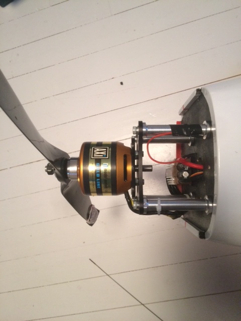

De trekkracht bij 60 a 70 km/h moet je eigenlijk weten.
Met die snelheid sleep je ongeveer.
De stroom zakt maar heel weinig tijdens de sleep.
Bij mij maar 3 tot 5 A volgens mij.
Maar dat kan net zo goed komen doordat de piek snel van de accu is.
Als het zaterdag mooi weer is en ik ga slepen zal ik er eens op letten.
Pas op met geen vol gas geven ik heb pas een regelaar om zeep geholpen waarschijnlijk doordat het niet volgas op de zender ingesteld stond.
Persoonlijk vind ik trouwens dat je met 2000 watt makkelijk een 4 meter kist van 7 kilo moet kunnen slepen.
Zelf sleep ik met rond de 3500 watt tot 17 kilo weg.

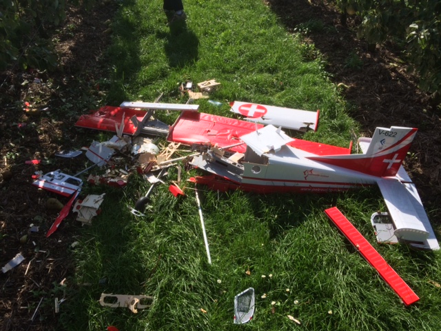

Tot de dag dat ik geen ontvangst meer had... :(
Motor heeft bij wonder geen schade (zit daar ergens links in de grond :D) evenals de rest van de elektronica met uitzondering van de ESC en lipo's.
Ik vermoed een storing in de stroomvoorziening, kon niets meer doen buiten toekijken hoe hij verticaal de grond in ging. Motor viel ook uit wat wijst op de failsafe mode van de ESC. Ontvanger opnieuw getest en doet het prima. Ontvanger lipo heeft een deuk en geeft foute waarden aan dus kan niet met zekerheid zeggen of het die was.
Onmiddellijk een nieuwe besteld bij Lindinger inclusief een upgrade naar Jeti MAX BEC 2D met duo lipo failsafe.
To be continued...

Het viel me in het eerste bericht dat je in dit draadje plaatste al op maar heb er niets over willen zeggen, doe het nu toch; ik snap niet dat je zo'n grote, mooie kist uitrust met de goedkoopste servo's en UBEC die je kunt vinden.
Die TGY-4409MD zijn hele dikke, goedkope servo's (trekken bijna 10kg/cm) die dus ook een aardige hoeveelheid stroom kunnen trekken. Maar een gewone degelijke standaardservo volstaat ook op de roeren. Persoonlijk zou ik dan voor een gerenommeerd merk gaan. Dit soort kisten kun je best voor een normale prijs vliegklaar maken, ook als je kwaliteits-onderdelen gebruikt.

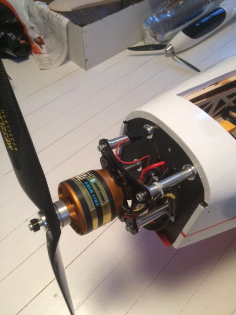

Ondertussen is hij klaar! :yes:
Nog altijd hetzelfde uiterlijk maar wat er in zit is van groter belang deze keer.
Ben voor Dymond DS5100 servo's gegaan voor aileron en elevator. Rudder, flaps en sleepkoppeling hebben nog de TGY's aangezien die niet van levensbelang zijn om hem in de lucht te houden. Ook meer aandacht besteed aan een nette afwerking binnenin. Bekabeling mooi weg gestoken met zo min mogelijk punten die kunnen falen, wieltjes voorzien van lagers en bij aerobertics stand-offs gevonden voor een DLE55 die perfect passen. De kers op de taart is uiteraard de MAX BEC 2D en een SM UniSens-E telemetrie module die compatibel is met men Futaba 14sg.

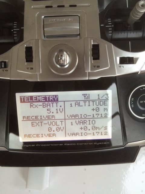

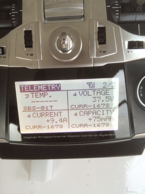

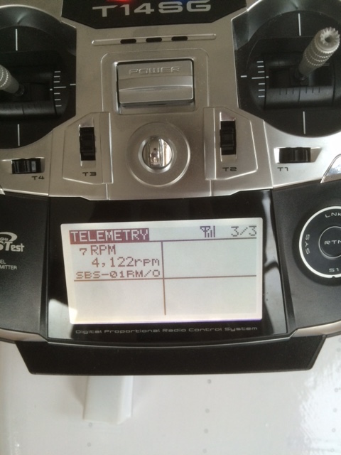

Eindelijk de Unisens-E aan de praat gekregen. Heb het gecheckt met een echte wattmeter en de info klopt. Niet slecht voor 65€!
Laat het nu eens mooi weer worden!!!!
Groetjes
Eindelijk de Unisen-E aan de praat gekregen. Heb het gecheckt met een echte wattmeter en de info klopt. Niet slecht voor 65€!

Hallo Bongose ,
even een vraag klopt de benaming zo ..Unisen-E /? of moet er nog een s achter en een type?
vraag dit omdat ik dezelfde zender heb en tot nu toe alleen maar de futaba vario,s enz heb gebruikt .
En op welke ontvanger heb jij hem aangesloten ?
De Futaba R7008SB FASSTest-2.4GHz misschien ?
Een hoop vragen , maar misschien kun je er op antwoorden.
Denk er namenlijk over om ook zoiets aan te schaffen.
Alvast dank
Joop
Sorry, foutje, het is een Unisens-E van SM Modellbau.
Hij zit inderdaad op een R7008SB in combinatie met een T14SG zender.
Als je deze wil gebruiken moet je wel nog de UniDisplay+ of de USB interface kopen om de instellingen aan te passen.
Als je er bij stil staat wat de echte Futaba telemetrie dingetjes kosten dan is de keuze snel gemaakt.
