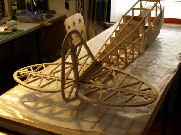

Even de stabilo onder handen genomen, wel enkele wijzigingen aangebracht, bij de cub is de stabilo niet over de ganse lengte aan de fuselage verbonden, en daar het hier gaat om een schaal model heb ik dat ook zo uitgevoerd (zie tekening onder de constructie)

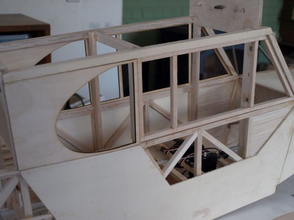

hier nog enkele foto's van de constructie, een lid van onze club, die een laser toestel bezit heeft deze de zijwanden van de cub voor mij uitgebrand,

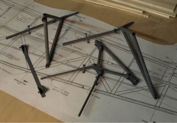

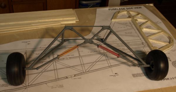

vorige week mocht ik mijn landing gear ontvangen, jammer genoeg kan u die niet rechtstreeks bij "Articulated Cub Landing Gear" USA (adres site op mijn site onder "Liens") bestellen, dez leverancier verzend uitsluitend in America, deze gear heb ik dan via een omweg toch kunnen bestellen, een kennis in america heeft deze voor mij besteld en dan doorgestuurd :p, hij is op maat gemaakt prachtig stukje schaal werk, levertijd ongeveer 4 weken.

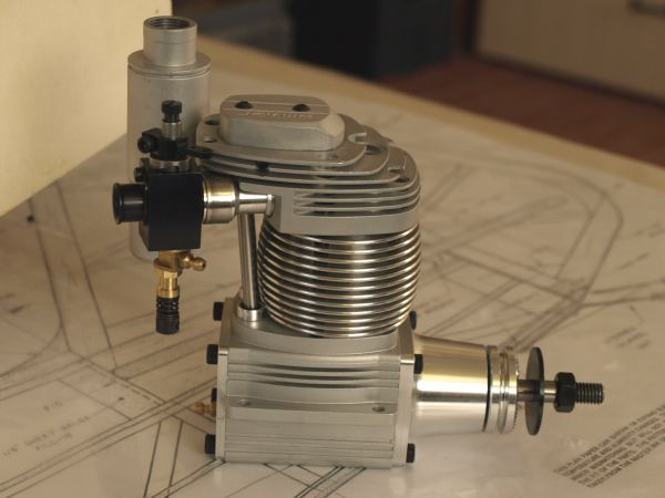

;) vandaag heb ik mijn moteur "Laser 150" ontvangen, prachtig!!!
