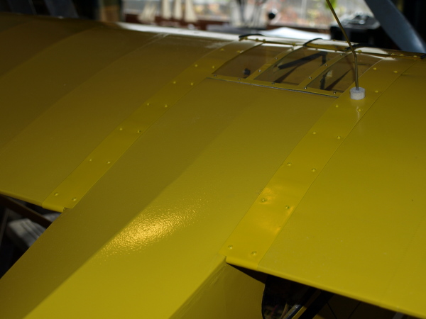

    J-3 CUB aanpassingen
    [​IMG] [​IMG] [​IMG]
    Zo ziet de CUB er nu uit na de aanpassingen
    Groeten
    Astula

    Wat is hij mooi geworden Astula!
    Ik heb een vraag over de schaalafwerking; wat heb je gebruikt voor de platen bij de wortel van de vleugels? Die moet ik bij mijn WACO ook maken. Heb je misschien lithoplaat gebruikt, met iets van zwarte krimpkous aan de randen? Zo had ik bedacht om het aan te pakken, maar heb het nog niet geprobeerd. Hoe je het ook gedaan hebt, het ziet er heel overtuigend uit!

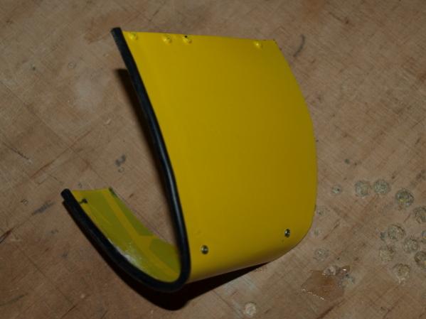

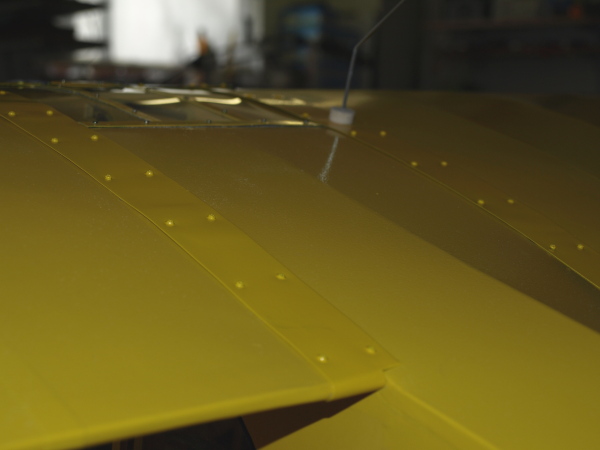

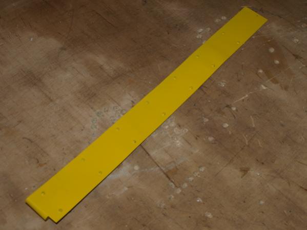

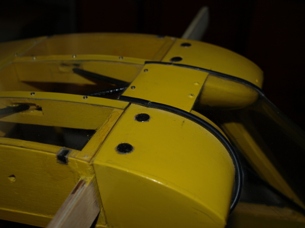

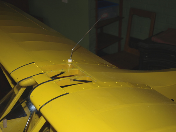

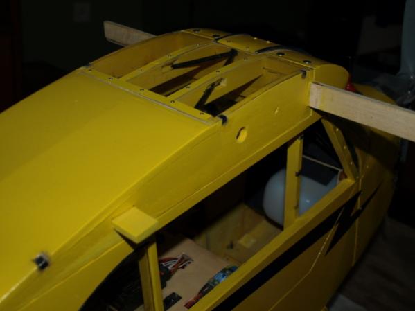

    Eerst heb ik een blik van brandstof versneden, dan enkele magneten (sterke magneten trekkracht 800gr) ingebouwd op het vliegtuig en ook in de vleugels.
    Bij de test vlucht na de aanpassing is alles op zijn plaats gebleven, let wel het stuk dat over de vleugel en de romp gaat zit wel onder het voorste stuk
    Hier enkele foto's
    Groeten
    Astula

    Goed hoor, dankje. Enneh, het rubbere randje?

    Sorry !!!
    Turnigy silicone wire zwart, voorzichtig langsover doorsnijden en koper draadjes eruit halen. Zeer moeilijk te lijmen, ik heb het gedaan met Zap groen.
