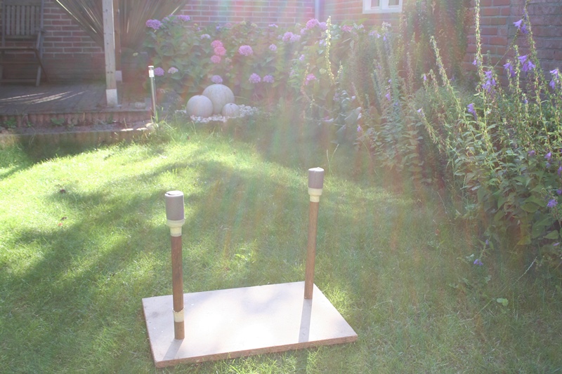

Even een paar rare stokkies in elkaar geschroefd.

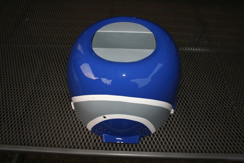

Geen gezeur.. foto's. Lastig om foto's te nemen van een laklaag, je moet het eigenlijk zelf zien. Maar vooruit. Sommige met flits en sommige zonder flits.
1 minuut na het spuiten. Dus nog kletsnat.
24 uur later en hardstikke droog, maar het glanst nog net als hierboven. Je kan de reflectie van mijn blote voeten zien in de lak.
Hoe stoer is dat! :)
Dat zwarte stipje op het wit is een vliegje. Die komt er nog wel af. Ja, zo op het oog van deze kant bezien een beetje een vreemde vorm die grijze lijn, maar dit zag er op het oog vanaf de zijkant het beste uit. Het is een dubbel gekromd oppervlak en zo loopt die grijze lijn voor het oog het beste door van de zijkant van de romp. En vanaf de onderkant zie je hem toch nooit van dichtbij. Tenzij je een liefhebber bent en onder de kist gaat liggen. :P
