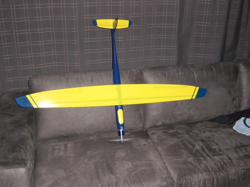

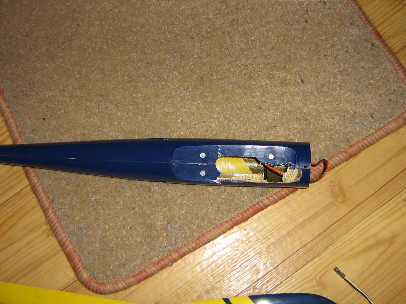

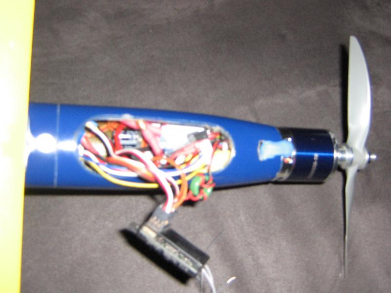

De plasma is volledig klaar.
Hij weegt exact 1195 gram en het vermogen is 1800W op 10s met een 7x9 prop. Het rompje zit nu propvol.
Ik heb nog een 7x10 prop liggen dus misschien dat ik het vermogen nog wat omhoog weet te krijgen.
Fotos volgen vanavond.
grtz Johan

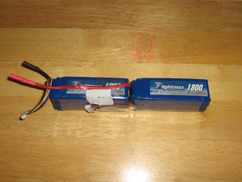

Ik ga morgen ook weer vliegen, ook met 10S 1800mah.
Echter het zijn bij mij 40C Turnigy's en ik trek daar maximaal 180A uit voor 6000W.

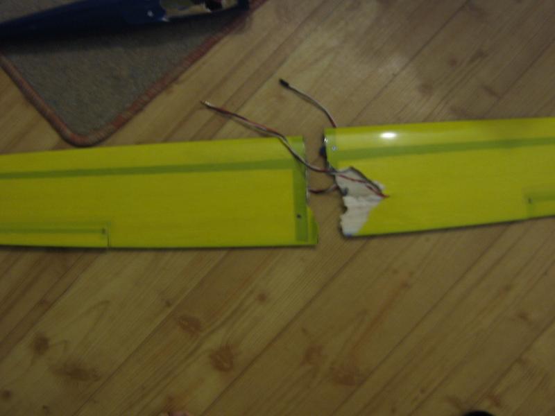

Gisteren éérste ( en laatste ) vlucht gemaakt.
Na de worp perfect weg, een drietal rustige rondjes gemaakt met stootjes gas om een beetje down te trimmen en een tikje naar rechts.
Dan full power klimmen, de aandrijving was super, ik heb nog nooit iets in mijn handen gehad dat zo accelereerde en zo een geluid maakt. Hij jankt niet maar maakt een vol zoevend geluid.
Dan een lichte duikvlucht full power en op het momen dat ik een klein beetje optrok:
full
full
full
Het tweedelig vleugeltje, dat ik nochtans al stevig aaneengelijmd had is de dooddoender geworden .
Mijn motor en regelaar lag 350m verder en mijn lipo lag 400m verder.
Gelukkig is de motor, regelaar en lipo onbeschadigd gebleven.

oeh, zonde Johan!
Toch die gedeelde vleugel he!
Past het niet in een Viper of Excite?
Die zijn wel redelijk stevig.

De romp zier er reparabel uit, hergebruiken onder een andere vleugel?
Er zullen weinig F5D achtige rompjes zijn waar alles inpast, zelfde romp met andere vleugel (excite, avionik D05 id) is wel een optie...
