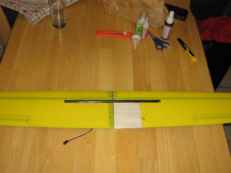

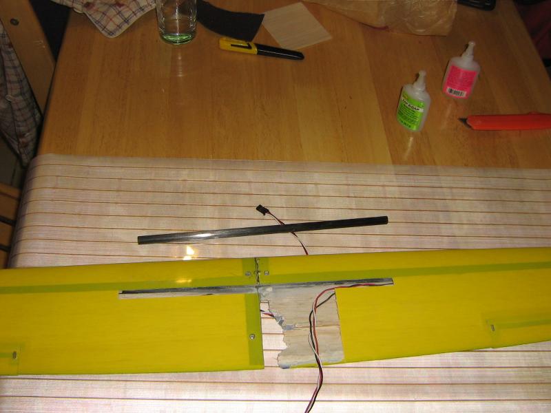

Aangezien alle servotjes stevig ingebetonneerd zitten in de vleugel en de staart en het heel moeilijk is ze onbeschadigd eruit te krijgen, heb ik besloten de plasma op te lappen en uit te rusten met een pylon setup van 850watt die ik nog liggen heb.
Een carbonbuis van 1cm diameter en 30cm lang stevig tegen de originele ligger lijmen.
full
Dichtwerken met een balsa plankje

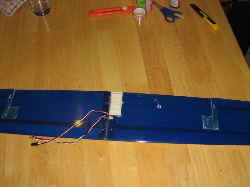

full
full
Nu nog een breed glasvezelmatje over het middenstuk, en hij zal zeker sterker zijn dan hij origineel was.
