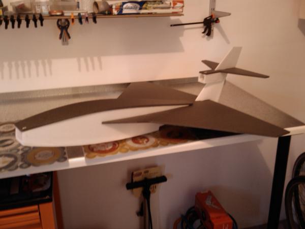

vanmiddag maar eens mn geluk beproefd bij de verfwinkel op 3 minuten fietsen. En ja hoor, ze hadden platen depron. K heb nu platen van 120x80cm voor 2,50 per stuk! Enige wat anders is is dat ze zwart zijn...
Gelijk dus even de resterende onderdelen gesneden en gekeken hoe het staat. Ik twijfel nog over de zwarte bovenkant van de romp. Voor de rest vind ik hem wel geslaagd in twee kleuren!

he jitse zie er goed uit man

Dit gaat heel veel op die van mij lijken.:p
ik bouw er ook een met een witte romp en zwarte vleugels.;)
Hoe houden we straks die dingen uit elkaar.:confused:
ziet er goed uit. Ga zo door. Je bent al veel verder dan ik.:(
Wacht maar tot ik iets meer tijd heb.
Dan staan er ook foto's zwart/wit op het forum van mij :mrgreen:

Zeker doen John! Of kom een keer de mijne bekijken, je woont allicht in de buurt :cool:

Lollig dat ze veel op elkaar gaan lijken.
Omdat het zo vreselijk snel gaat zit ik erover te denken om er gelijk nog maar een te snijden die helemaal zwart wordt, of een met precies tegenovergestelde kleurstelling :mrgreen:
anyway, veel verder dan jij kan ik niet zijn (je ziet de bouwnaalden toch wel?)
Het meeste spul moet nog vastgelijmd worden.
