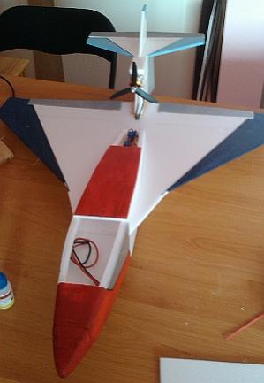

Die van mij is bijna klaar ... de nonwaterversion dan, want ik ga lekker de eerste versie starten vanaf gras. Ga dan mijn electronica en roeren ook anders maken heb ik al gezien. Vraag mij af of ik dan het roer nodig zal hebben als het een grasversie zou blijven.
Nog wel een vraag: het lijkt erop dat hij achter zo zwaar is. Zelfs met een flinke lipo hangt hij nog steeds vet naar achteren. Is dat normaal?
Het roer gebruik je ook op gras om te "sturen".
Hij hoort zeker niet naar achteren te hangen als hij gedragen wordt op het punt waar het zwaartepunt volgens de bouwplannen zou moeten zitten. Dat betekent in jouw geval dat het zwaartepunt te ver naar achteren zit, en gaat het dus fout. Mijn ervaring is dat als het zwaartepunt precies volgens ontwerp is, dat je dan de beste vliegeigenschappen hebt. Dus je zult de batterij wat verder naar voren moeten doen, net zo lang tot hij blijft balanceren op het zwaartepunt, zoals aangegeven in het bouwplan.
Op de grond ligt hij met de staart op de grond vanwege de vorm van de romp. Dat hoort zo. Zodra je gas geeft wordt deze opgetild.

Thanx. Ik ben lekker bezig en doe steeds een stukje. Zitten nog heel wat zaken aan die verbeterd kunnen worden. Servo´s wil ik in een volgende versie iets terugplaatsen en de servo van het hogteroer stak teveel naar boven uit. Allemaal leerervaringen. :-)
Geen idee wat de prop gaat doen trouwens. Ik heb de juiste maat hier ook nog liggen.

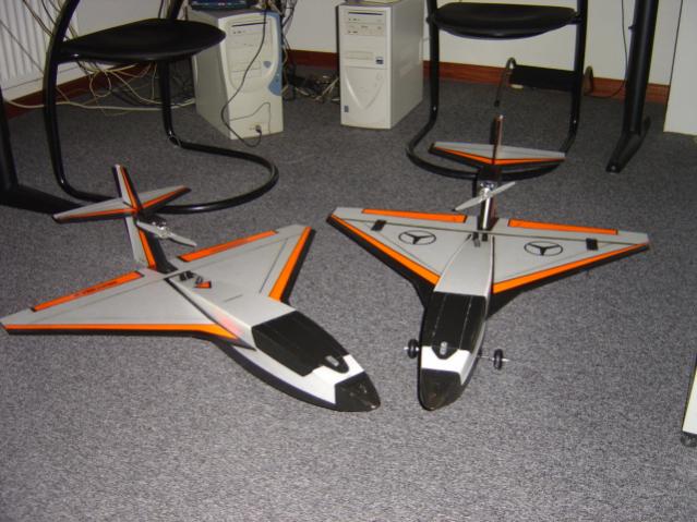

Hier een paar foto's van mijn Polaris.
Trouwens, mooi spuit werk!
Ik zelf gebruik een Grayson motor, werkt erg goed en snel.
Hier onder de link.
(ParkJet Combo) 2212-06 V2 (Super-Sonic) Brushless Combo - $..
Voor de zekerheid heb ik er maar twee gemaakt.
èèn met wielen, en èèn zonder, de laatste is voor het water.
Het toestel is wat traag met reageren op de ellerons.
Er gaat een 2250mAh lipo 3c in, de prop is een APC 6x4.
Vliegt loei snel, èèn nadeel van deze combo set is dat je niet te lang voluit kan vliegen, anders grijpt de regelaar in, en je heb dan even geen power op de motor meer, dat hersteld zich van zelf weer, maar kan erg lastig zijn, het toestel blijft wel onder controle(besturing)
ParkJet Combo) 2212-06 V2 (Super-Sonic) Brushless, is verder een prima
setje voor niet al teveel geld.
GroetjesPaul
